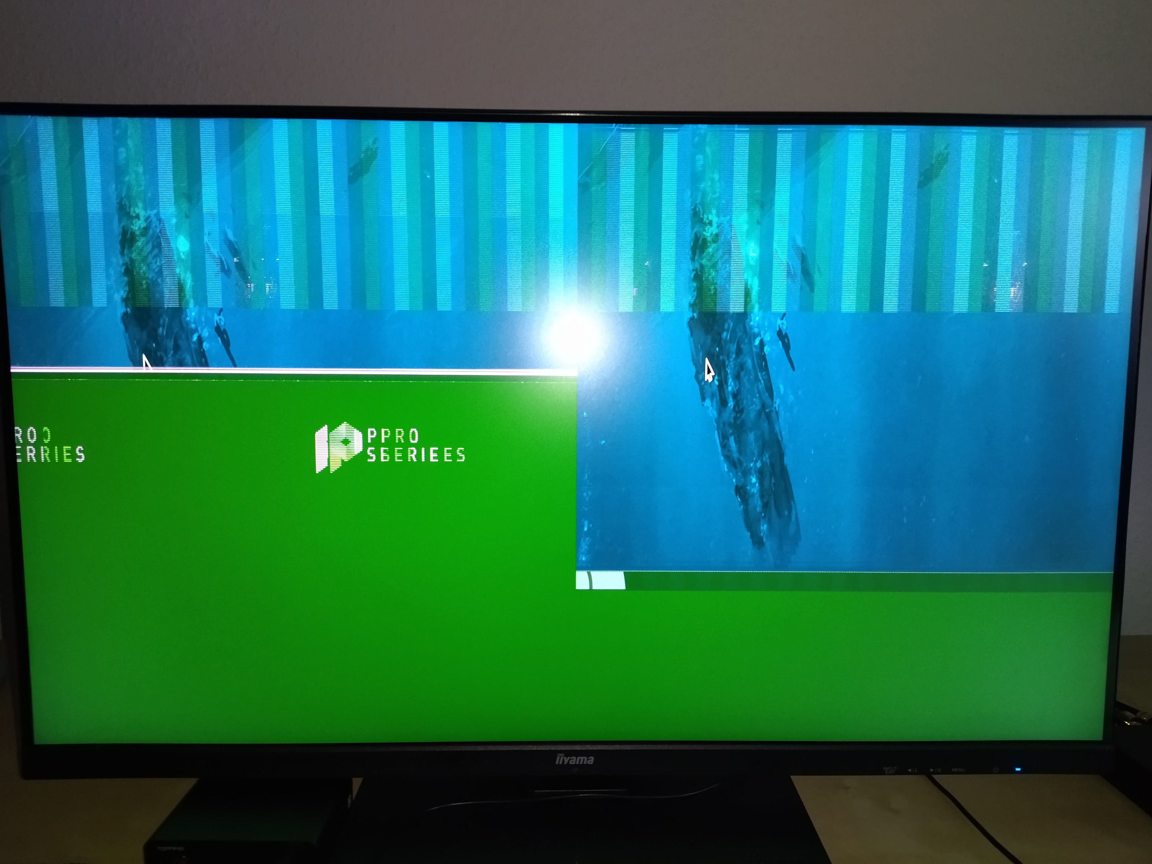

ich nutze seit ca. einer woche einen neuen monitor:
iyama G-Master GB3271QSU-B1, Gaming-Monitor, 80 cm (32 Zoll), schwarz
https://iiyama.com/de_de/produkte/g-master-gb3271qsu-b1/
angeschlossen via dem inkludierten displayport kabel. der monitor läuft mit der nativen auflösung in 165hz unter windows.
nun ist es bereits zum dritten mal passiert, das der monitor ein defektes bild ausgegeben hat. das erste mal als ich ihn aus dem stand-by unter windows geholt habe, die zwei anderen male als ich den pc eingeschaltet habe.
auf dem angehängten screenshot ist ein teil des boot-screens zu sehen ("pro series" ist teil des boot logos des mainboards), sowie der windows desktop. aus- und wieder einschalten (des monitors) behebt dieses problem.
ich gehe davon aus, dass das ein problem mit dem monitor ist. hat jemand eine idee, was genau das problem ist? kann ich das irgendwie von meiner seite her aus lösen oder bin ich besser beraten, den monitor direkt zu reklamieren?
Und ich gehe leider davon aus, deine Grafikkarte ist defekt.
Kannst auch mal nen Screenshot zu dem Zeitpunkt machen. Ist der Fehler auf dem Bild, zu 100%Grafikkarte.
Es sieht sehr typisch nach einem Defekt der VRAM Bausteine aus.

nun "endlich" (leider) ist das problem wieder aufgetreten. wenigstens gab mir das die gelegenheit zu testen, ob es sich um ein grafikkarten-problem handelt. ich habe einen screenshot gemacht und der hatte keinen bildfehler. damit ist also der bildschirm der übeltäter.

falls der Monitor ein on Screen Menu hat das unabhängig von PC / Grafikkarte angezeigt wird und dieses ist gleichermaszen verzerrt dann auch wieder, Monitor
falls im Freundeskreis ein HDMI Grabber vorhanden das wäre das bessere Tool als Screenshot um VRAM Grafikfehlern auf die Schliche zu kommen der HDMI Grabber zeichnet die einfach mit auf, der Screenshot kann das Bild neu erzeugen und gut aussehen
Screenshot-Bild hat mit dem HDMI Bild erstmal nicht zu tun (anders encodiert usw)
@kieleich ich habe es im eröffnungspost editiert, nur um es noch mal zu reiterieren, der fehler geht sofort weg sobald ich den monitor aus und wieder einschalte. sollte das nicht eindeutig die grafikkarte aus der gleichung nehmen? ich habe halt sonst keinerlei probleme im laufenden betrieb. auch mit dem alten monitor keinerlei probleme.
das problem ist bisher insgesamt vier mal aufgetreten. ein mal als der monitor aus dem standby gekommen ist, während windows betrieb und die restlichen male während es bootens. boot grafik des mainboards fehlerfrei, übergang zu windows dann der fehler.

der fehler ist jetzt gerade wieder aufgetreten. insgesamt jetzt fünf mal seit inbetriebnahme. immer der exakt gleiche bildfehler und immer direkt beim windows-start. der monitor läuft nun weiterhin auf 1440p und 165hz.
- der fehler geht sofort weg, wenn ich den monitor aus- und wieder einschalte.
- auf einem screenshot ist der fehler nicht zu sehen.
- das osd des monitors wird fehlerfrei dargestellt.
- der fehler geht auch weg, wenn ich unter windows die auflösung ändere.
insofern kann ich glaube ausschließen, dass der monitor der übeltäter ist. ob es bei der grafikkarte gravierende probleme gibt möchte ich zumindest anzweifeln, denn im laufenden betrieb habe ich absolut keine probleme. keine artefakte, kein flackern, keine abstürze, nichts. die karte ist eine 3060ti und noch relativ neu. ich betreibe sie mit undervolting 0.825v @1800mhz. (vielleicht hat das auch etwas mit dem problem zu tun, denn msi afterburner wendet das uv ja erst beim start an.) die karte wurde jedenfalls diversen stresstests unterworfen und alles läuft stabil.
was genau nun nicht richtig läuft weiß ich aber trotzdem nicht, aber es hat offenbar etwas mit der umstellung der auflösung und bildwiederholfrequenz von bootvorgang zu windows zu tun. ich schließe ein minderwertiges dp kabel nicht aus.
