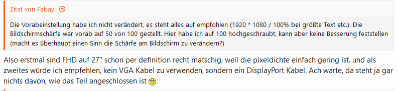

Also erstmal sind FHD auf 27" schon per definition recht matschig, weil die pixeldichte einfach gering ist. und als zweites würde ich empfehlen, kein VGA Kabel zu verwenden, sondern ein DisplayPort Kabel. Ach warte, da steht ja gar nichts davon, wie das Teil angeschlossen ist :rolleyes:
