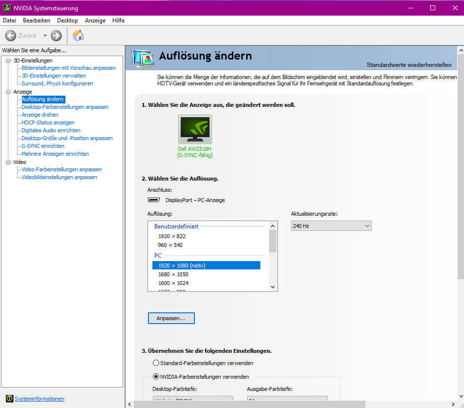

Dann ist es wahrscheinlich das AG Coating. Zeig evtl. mal ein Foto mit dem Handy vom Desktop damit wir uns ein Bild davon machen können "wie" unscharf das aussieht. Evtl. liegt auch eine falsche Treibereinstellung vor weil du den Monitor per HDMI angeschlossen hast und der den als Fernseher erkennt.

Das weiß ich nicht, kann aber sein und kommt bei Verwendung von HDMI oft vor.
Schau mal hier ob eine Fernseher Auflösung verwendet wird:
Das sollte eine PC AUflösung genutzt werden, weiter unten bei den Nvidia Farbeinstellungen sollte Ausgabefarbtiefe 8 bpc, Ausgabe-Farbformat RGB und Dynamischer Ausgabebereich auf voll stehen.
