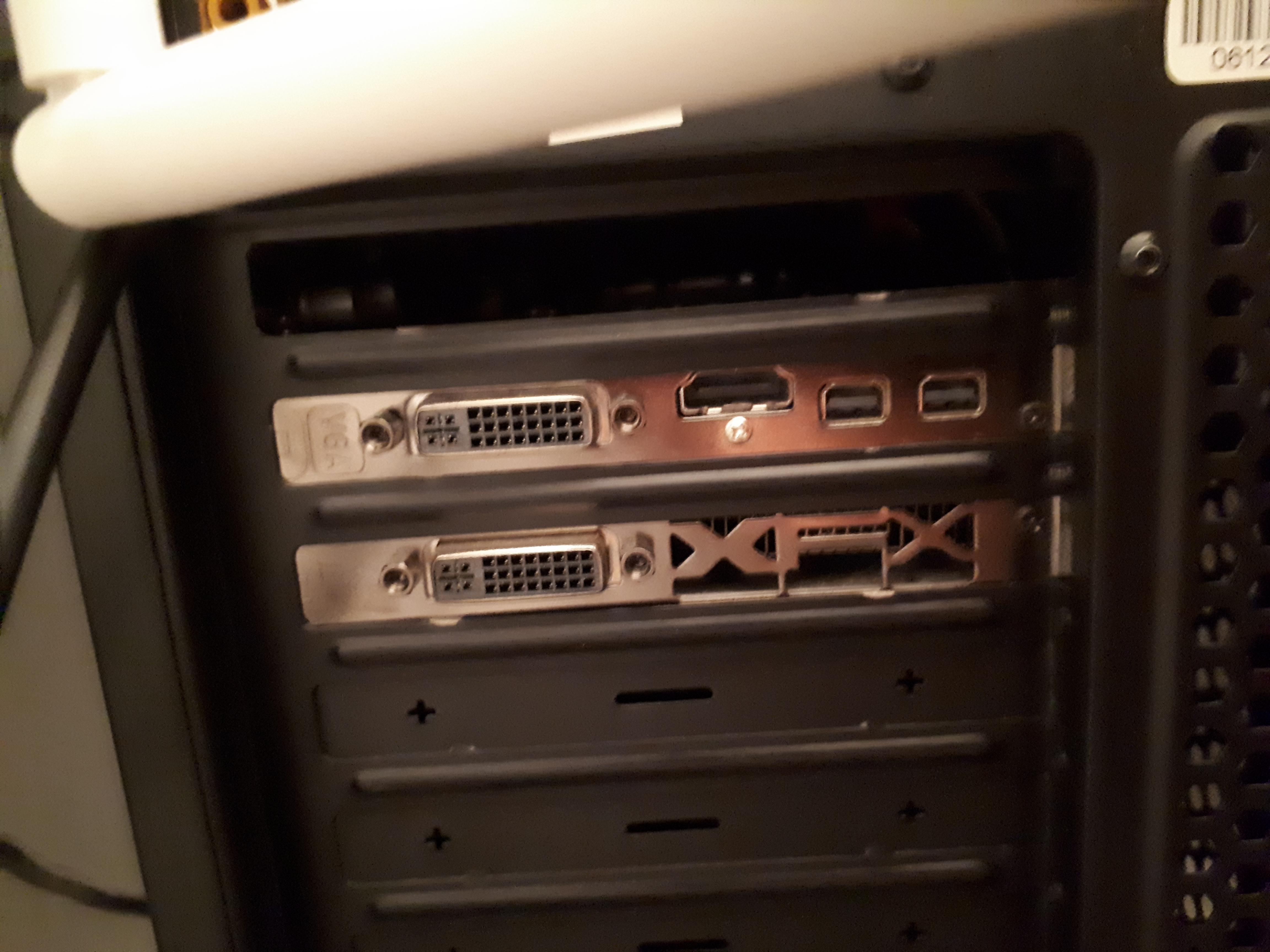

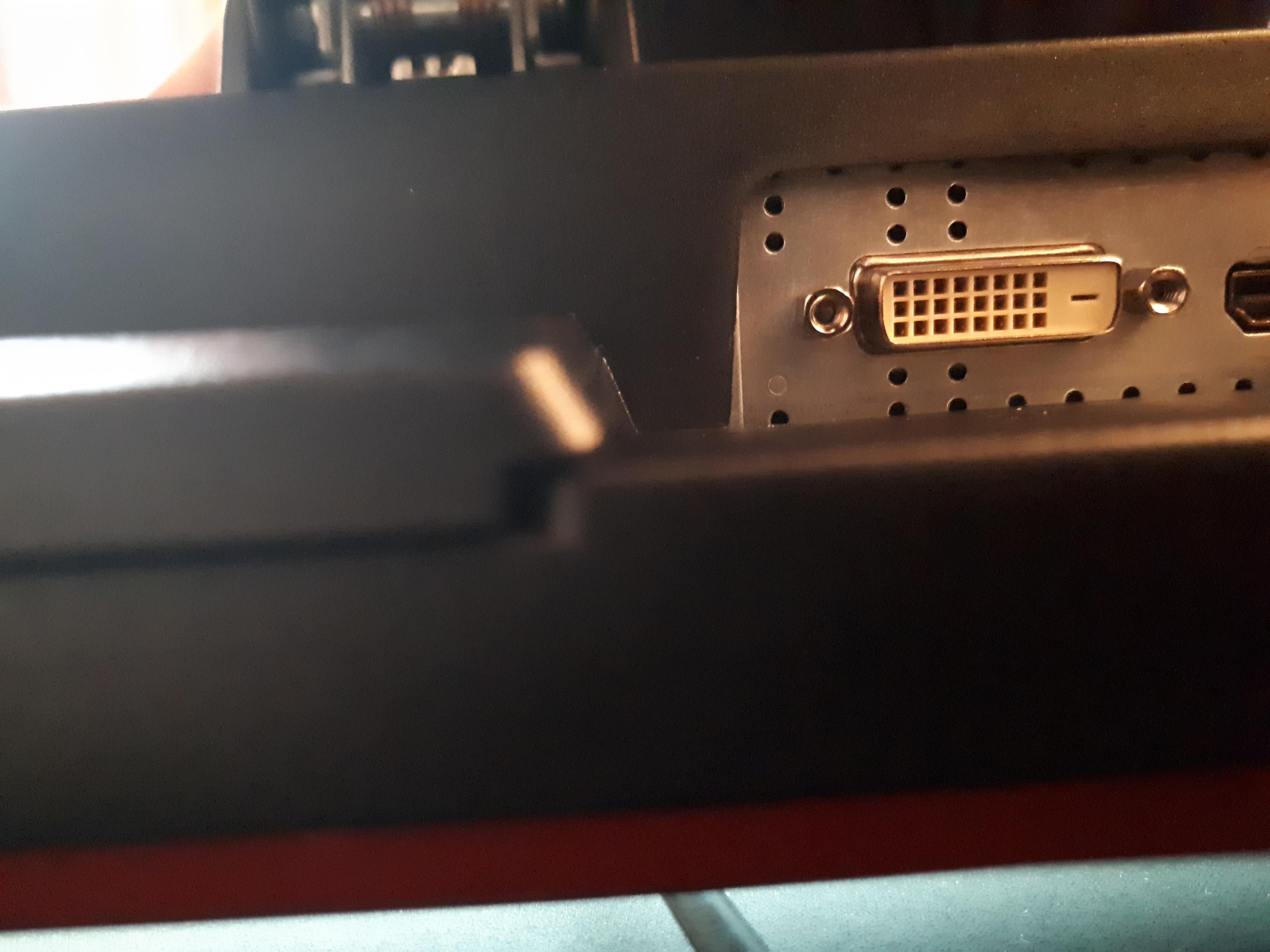

Allerdings musste ich mir einen DP - Mini-DP Adapter dazukaufen, da meine Graka nur 2 Mini-DP Anschlüsse hat. Könnte dieser Adapter der Grund sein? (Vivanco CA MDD 11 DisplayPort Adapter)

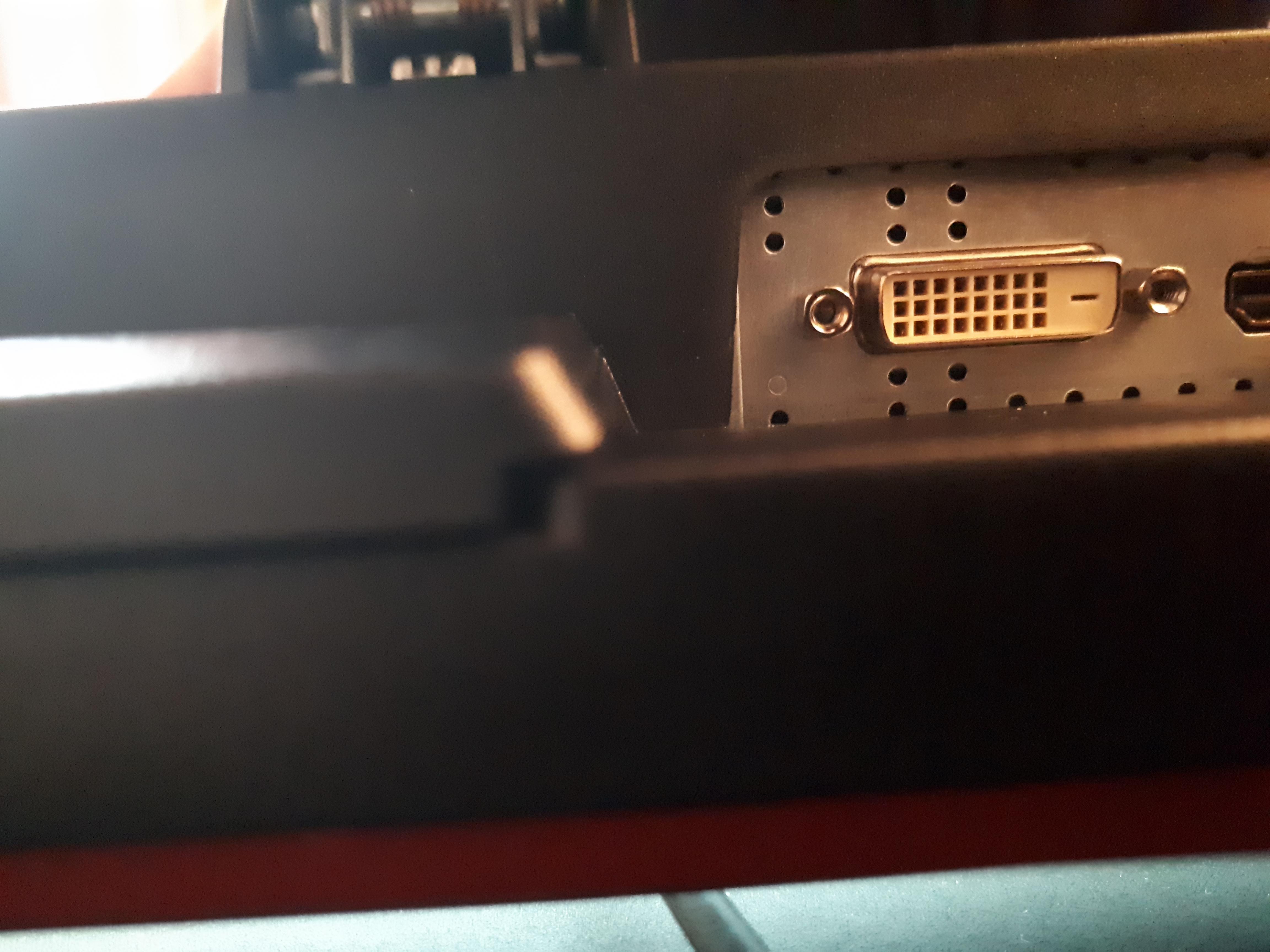

Ich überlege jetzt das ganze mit einem DVI Kabel zu verbinden, nur da bin ich jetzt verwirrt, weil Grafikkarte und Monitor nicht die gleichen DVI-Anschlüsse haben (siehe Fotos). Kann mir da jemand ein passendes Kabel empfehlen, welches die 144hz auch auf jeden Fall schafft?

Dein PC kann über DVI Digital und Analog rausgeben (da gibt es Adapter auf VGA für). Das kleine Kreuz mit den Punkten ist für die analoge Ausgabe. Du brauchst eigentlich nur ein normales DVI-D-Kabel. Bei meinem Monitor (LG 144 Hz) war ein recht dickes DVI-Kabel dabei und nur damit bekomme ich ein einwandfreies Bild mit 144 Hz.

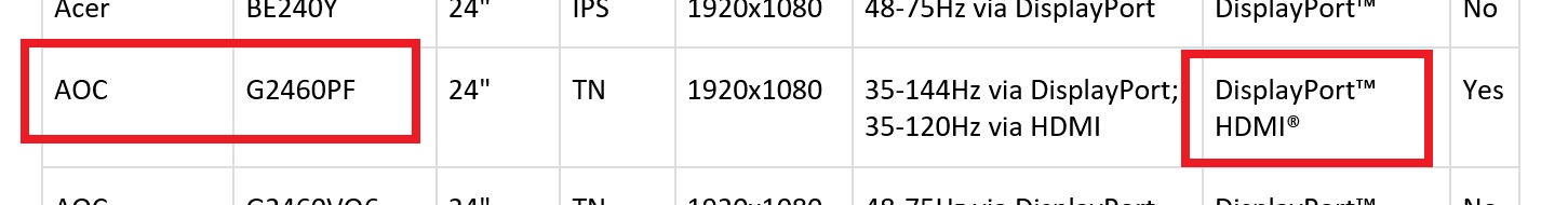

Traut man den AMD-Specs übersteuerst du nun den DVI Eingang des Monitors mit 144Hz.
Das könnte ein schwarzes Bild oder sonstige Instabilitäten zur Folge haben.
Ist aber nur eine Vermutung. Die können sich auch irren bei AMD, sowie auch ich.
Ein Supportticked bei AOC könnte klären welches Signal da genau anstehen sollte
an welchem Eingang i.e. ???? x ???? an DVI-I/D mit ??-??? Hz...

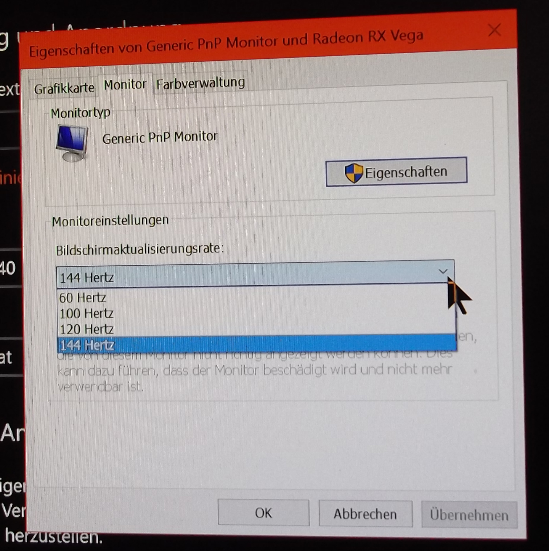

Vor Vega waren bei mir die äußeren Monitore (3 acer HU 27" 144Hz, Freesync) per DVI angeschlossen. Der Mittlere per DP. Nur auf diesem lief Freesync und in den Eigenschaften von Monitor (Eyefinitygebilde aus den 3 Monitoren) konnte nur 60Hz angewählt werden. Die DVI Anschlüsse dieser acer´s können auch nur 60Hz. So gilt der schlechteste Wert (60Hz) für das ganze Eyefinitygebilde.
Nun unter Vega ist jeder über DP gestöpselt und auf allen 3 geht 144Hz mit Freesync.

Testen... Gleicher Fehler bei 60Hz / 100Hz / 120Hz / 144Hz?
Einstellbar in Eigenschaften von Monitor/Anzeige.
Es ist ein Register von Displayadapter (W10)
