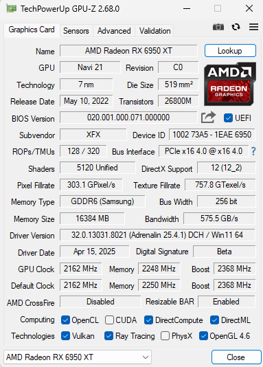

hier gpu-z
Folgende Ideen bringe ich mit einem ähnlichen System mit ein.
Brown1e schrieb:
RAM läuft auf mit XMP Profil auf 3600MHz
Bitte einmal probeweise auf 3200 MHz stellen.
Treten die Fehler bei euch beiden auch auf, wenn ihr die GPU-Taktfrequenz auf z.B. 75% in Adrenalin begrenzt?
