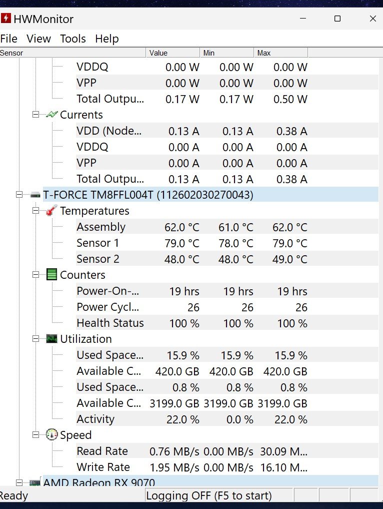

So, und beim Testen ist mir wieder etwas aufgefallen.
Die M2 SSD ist im normalen Windows Betrieb schon sehr heiß, obwohl die SSD einen Kühlkörper hat. Ich schreibe keine riesigen Datenmengen und zum Zeitpunkt der Aufnahme des Screenshots lief sonst nichts, außer der übliche Windows Kram im Hintergrund. Nichts wildes. Die Temparatur der M2 SSD ist sehr hoch für mein empfinden.
Ist auch alles Ordnungsgemäß montiert, Wärmeleitpad vergessen, lieht das PAD auch richtig auf, sind alle Schutzfolien auch abgezogen ?
Sind Stromsparmechanismen aktiviert die die NVME auch mal in den Ruhezustand versetzen ?
Ist die NVME wirklich im Ruhezustand ?

Ich gehe davon aus, dass Alternate die M2 SSD ordentlich montiert hat und das Wärmeleidpad und alles andere beachtet wurde. Die machen auch einen Funktionstest und da müsste sowas auffallen. Ist ja nicht der erste Rechner den die zusammenbauen. Des Weiteren nutze ich die normalen Windows Einstellungen. Nichts weiter. Ich habe keine exotische Software installiert und nichts.
Ich habe denen nochmal geschrieben und darum gebeten, mir zu erklären was das ist.
Nächste Woche rufe ich da an. Ich bin jetzt ein paar Tage weg sonst hätte ich das gleich morgen früh in Angriff genommen.
Mir ist das in den vergangenen 2 Tagen wo ich den Rechner getestet habe nicht aufgefallen. Erst heute, als ich mir nochmal genauer angeschaut habe, was HW Minitor da für Werte ausgibt
Das B850M Mortar hat jedenfalls einen Kühlkörper für beide Seiten der SSD. Dache erst, dass vielleicht die Unterseite so warm wird, da haben einige Bretter keinen Kühlkörper.
Ich hoffe, Alternate meldet sich zeitnah bei mir. Dann gibt es ein weiteres Update.
Reaktionen: djducky
War der Einkauf mit Belastungstest, der für 100,- Aufpreis, oder ohne ?
Funktionstest ist ungleich Belastungstest.
Reaktionen: djducky
Belastungstest für 100 Euro habe ich natürlich nicht mitgekauft, da ich davon ausgehe, dass das schon alles passt. Was soll so ein Belastungstest denn zeigen? Hat den schon irgendjemand bei Alternate dazugebucht?
@eddy 92 Der zeigt, wie der Name schon sagt, wie sich das System unter Vollbelastung verhält.
Ein Funktionstest testet lediglich die Funktion des Gesamtsystems ( ob das Teil an geht).
Das in der Arbeit dahinter sichtbarer Unterschied besteht sollte klar sein.
Wenn man das nicht möchte weil man davon aus geht, dass alles passt, muss man sich im Zweifel dann selber auf Fehlersuche begeben.
Deshalb vermute ich, wirst du keine sonderlich hilfreiche Antwort von Alternate bekommen.
Außer der reinen Basisfunktion wurde da nämlich nichts getestet.
Reaktionen: KarlsruheArgus
Das Verhalten des Systems bspw. Abstürze, allgemeine Instabilitäten sowie die Temperatur und Leistungswerte unter Last.
Jetzt musst du selbst mal nachschauen, die Werte sehen für mich etwas hoch aus evtl. wurde die Abziehfolie des Pads vergessen das ist jedoch nur meine Vermutung.
Desktops zusammenzubauen ist eben etwas anderes als schlüsselfertige Systeme anzubieten wo bereits Alles erledigt ist.
Viel Erfolg bei der Suche. :schluck:
