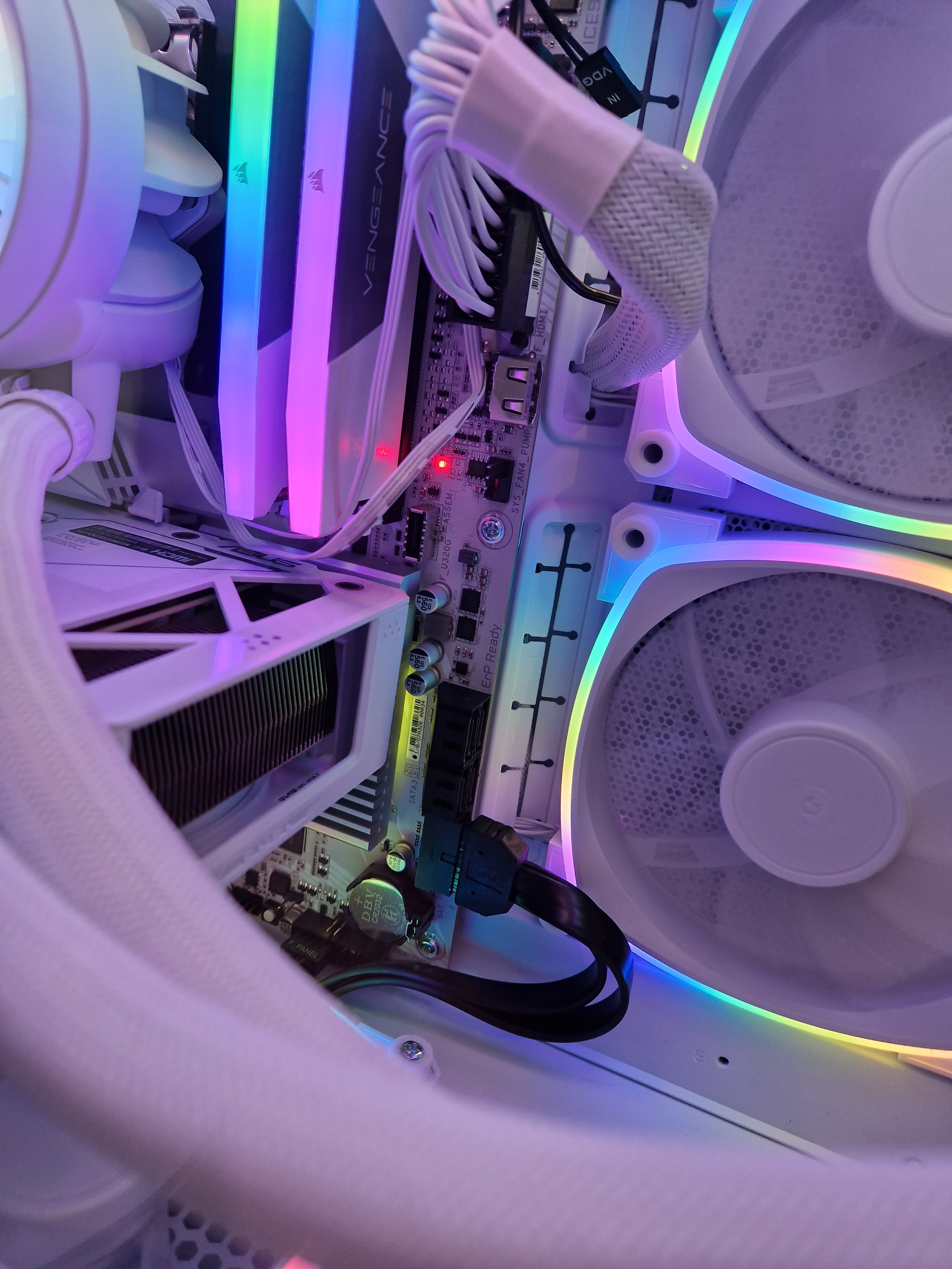

wir haben gerade einen neuen PC aus Einzelkomponenten (siehe oben) zusammengebaut.
Jetzt haben wir an den PC einen Monitor, Tastatur, Maus gehängt und wollten loslegen.

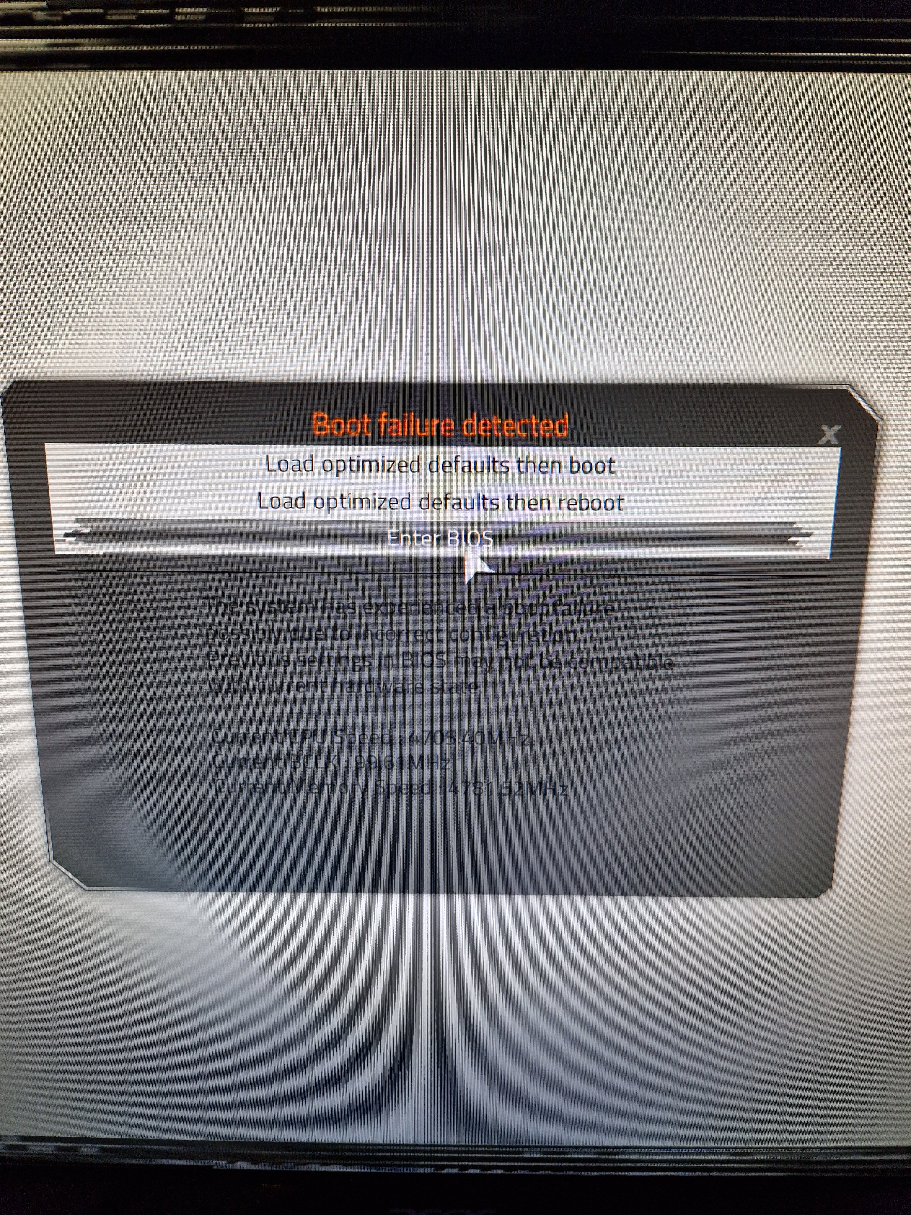

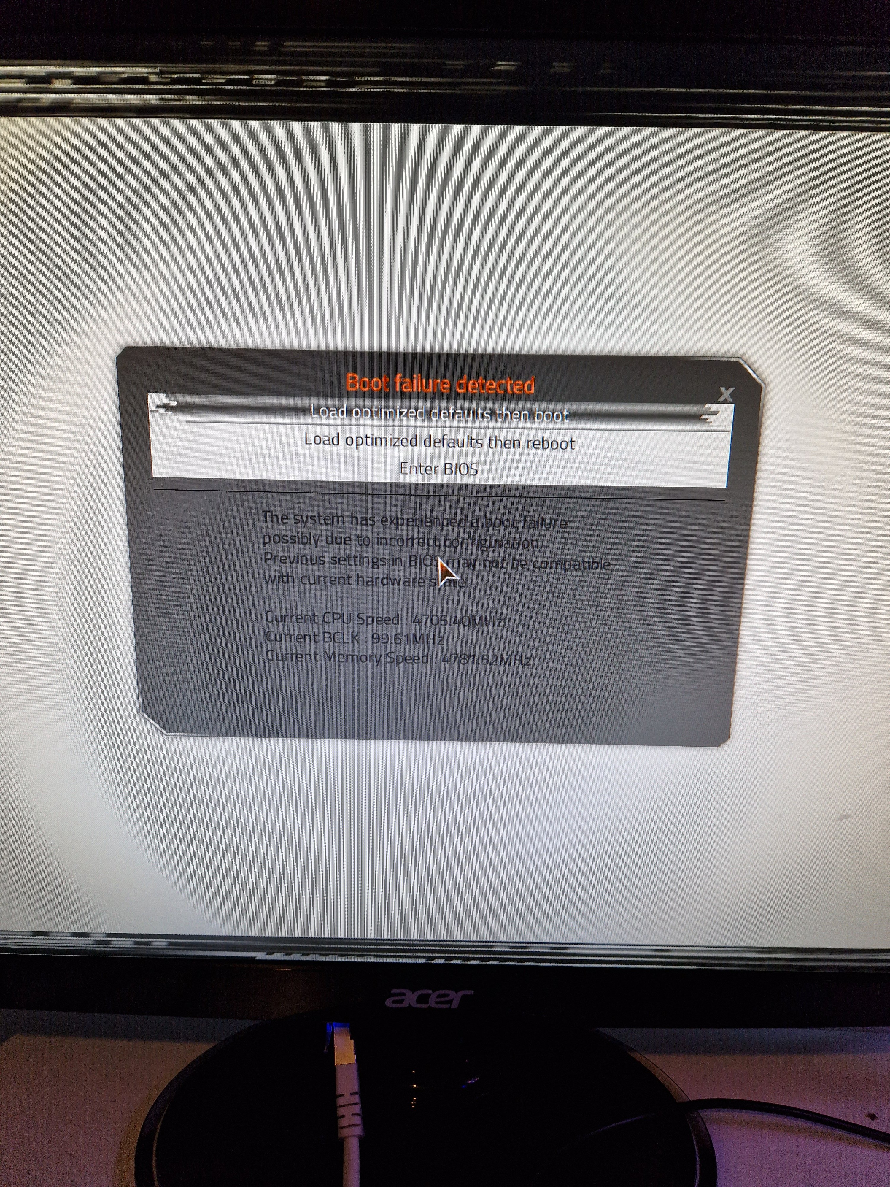

Beim ersten einschalten kam Bild1

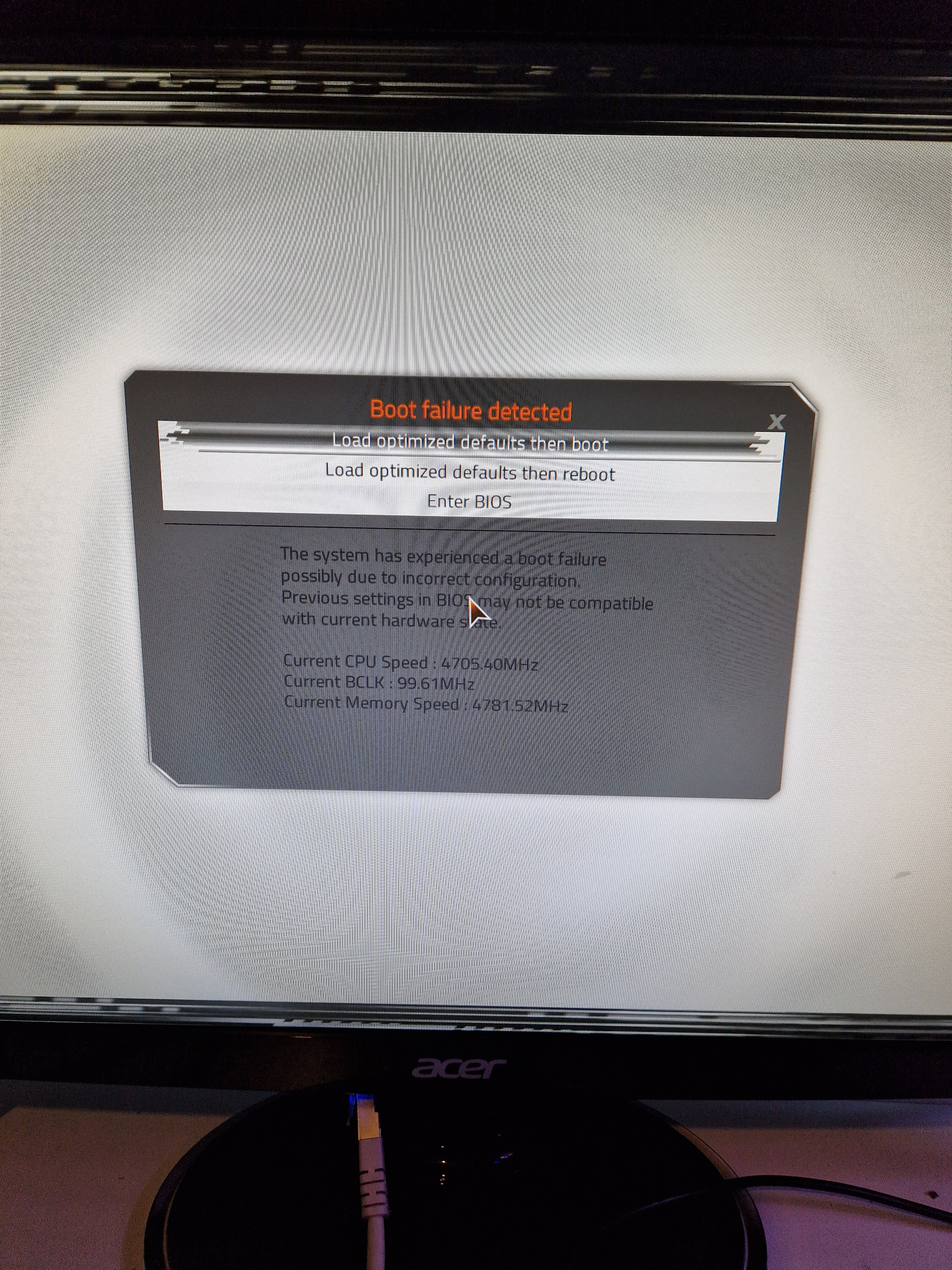

Dann haben wir Z gedrückt und sind zum Bild2 gekommen.
Hier kann man zwar was auswählen, aber wenn man klickt wird die Auswahl grau aber es passiert sonst nichts.
Also wenn man Enter BIOS anklickt wird es grau aber man kommt nicht rein.
Man kann dann die anderen Optionen anklicken mit boot oder reboot aber es tut sich nichts...
Wie kommt man denn jetzt weiter?

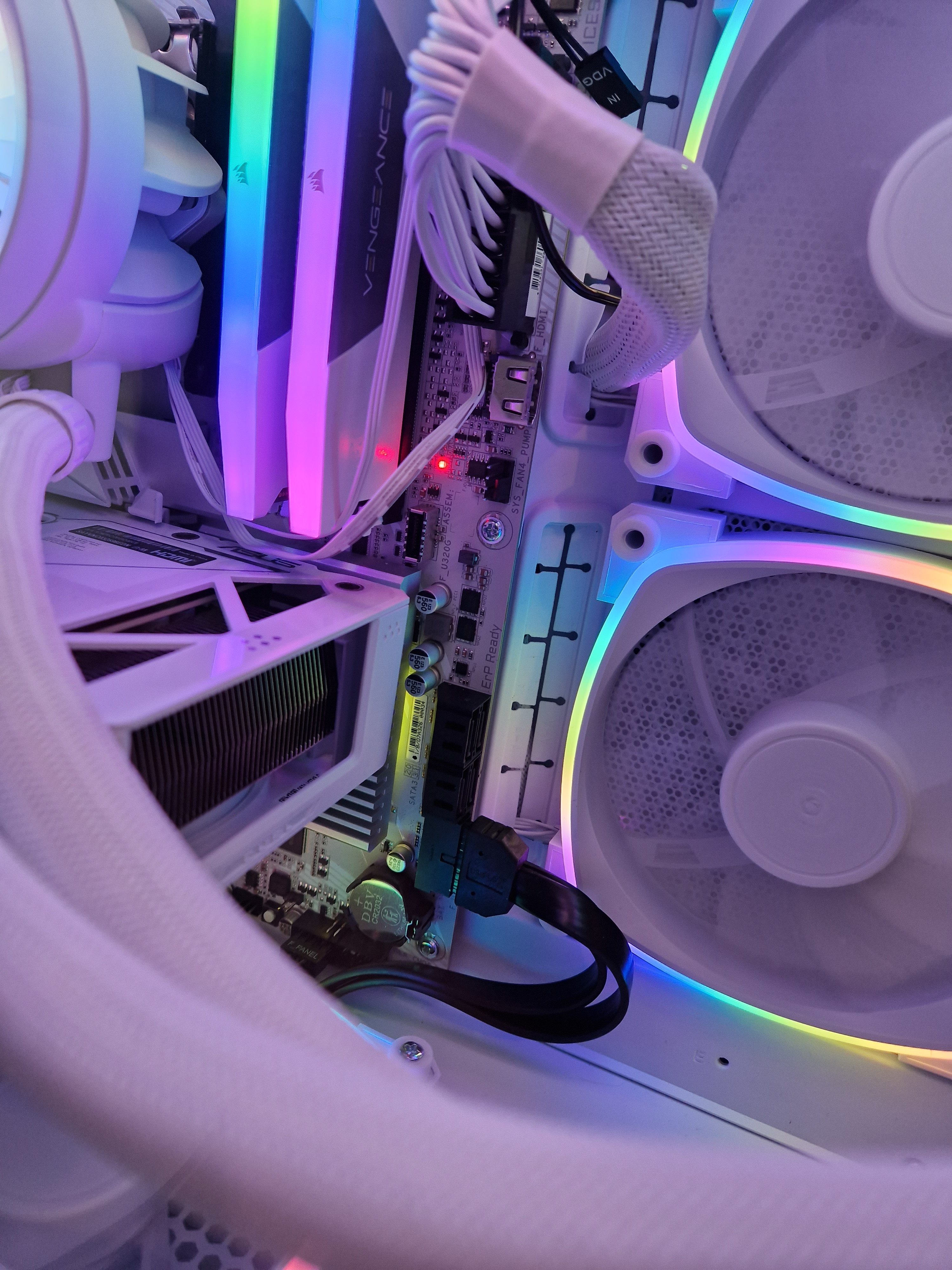

Außerdem leutet eine rote LED auf dem Mainboard. Irgendwo hab ich gelesen das Mainboard wäre dann kaputt....
Weiß jemand warum ich nicht ins BIOS komme?
Danke schonmal für eure Hilfe.

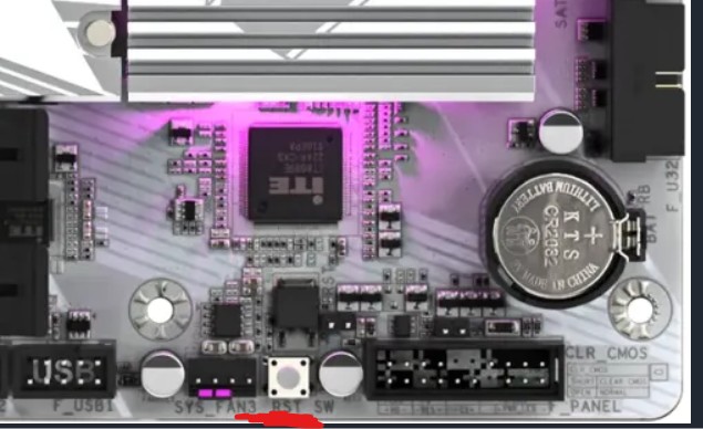

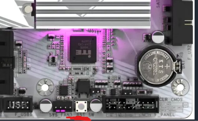

Moin,
teste mal ein CMOS Reset per kurzes Überbrücken CMOS Pins auf dem MB.
"oder"
Dein MB sollte aber auch auf dem MB ein Reset Button haben.
ps: die CPU sollte zwar mit dem ersten F1 Bios laufen, auf der Hersteller Site gibs aber schon etliche Revisionen.
Ist das eine komplett neue SSD oder ist das eine vom letzten PC? Scheinbar gibt es mit der Hardwarekonfiguration irgendwie Probleme oder passt nicht.
CMOS Reset wäre auch mein erster Gedanke...

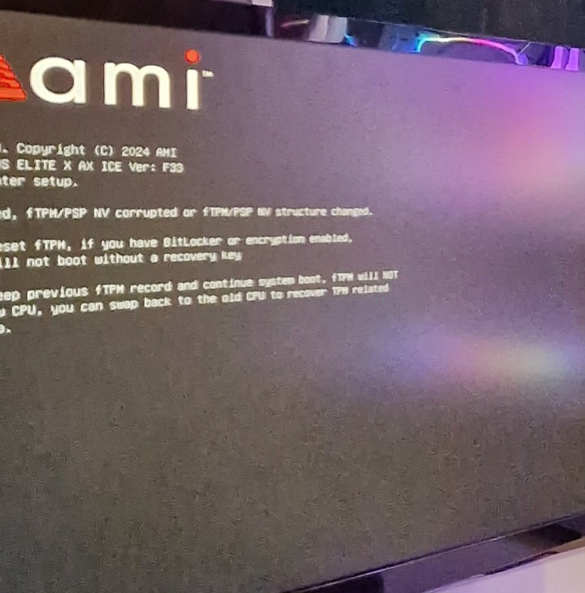

ich würde zunächst versuchen das neueste bios über q-flash zu installieren,
danach cmos batterie raus 30 sek. dann wieder rein,
dann default settings + xmp profil,
ggf. ftpm nochmals mit z bestätigen.
Die Hardware passt ja grundsätzlich zusammen. Aber es sieht so aus, als ob sich die Hardware verändert hätte und daher etwas gerade nicht mehr passt. Eventuell war eine andere CPU auf dem Board installiert. Oder auf der Festplatte war ein Windows schon drauf. Irgendwie sowas. Manchmal bekommt man ja auch Rückläufer, auch wenn es bei Neuware nicht sein sollte. War einfach eine mögliche Erklärung für die Fehlermeldung auf Bild 1 von dir.
Daher macht dann CMOS Reset oder neues BIOD über USB-Stick auch Sinn.

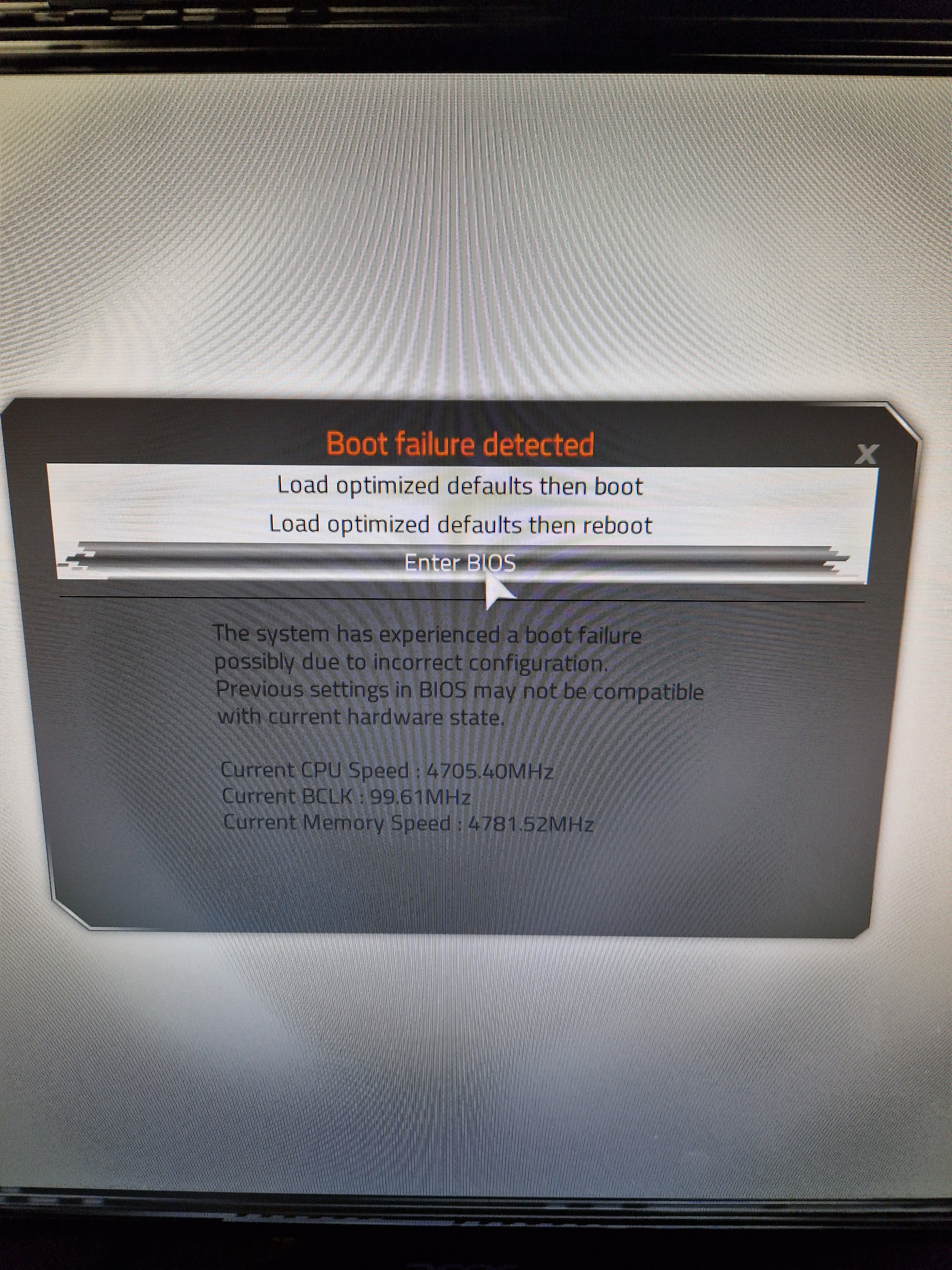

Gerade hat es funktioniert das mein Sohn ins BIOS gekommen ist.
Er sagte er hätte irgendwo an der Maus rumgedrückt und dann war er drin.
Ich war leider selbst nicht dabei.
Sehr komisch.
Na trotzdem vielen Dank für eure Hilfe!
Ich werde morgen mal einen Bootfähigen USB anstecken.
Mal sehen was dann passiert.
Reaktionen: Ponderosa
Sooo, heute habe ich mal einen Bootfähigen USB Stick angesteckt.
Es funktioniert alles.
Betriebssystem konnte installiert werden.
Kurz nachdem die Installation begann ging auch gleich die rote LED auf dem MB aus.
Also vielen Dank nochmal hier füe die schnelle Hilfe!🙏
