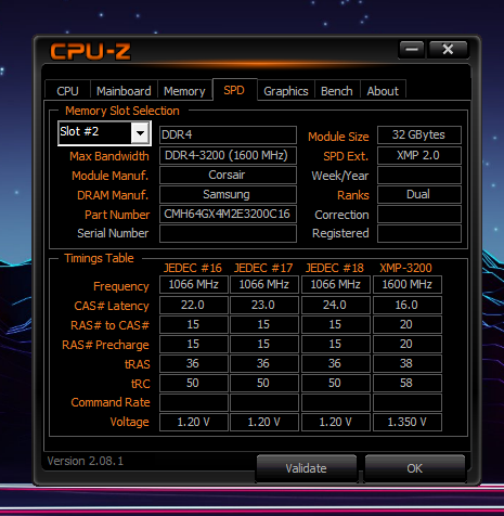

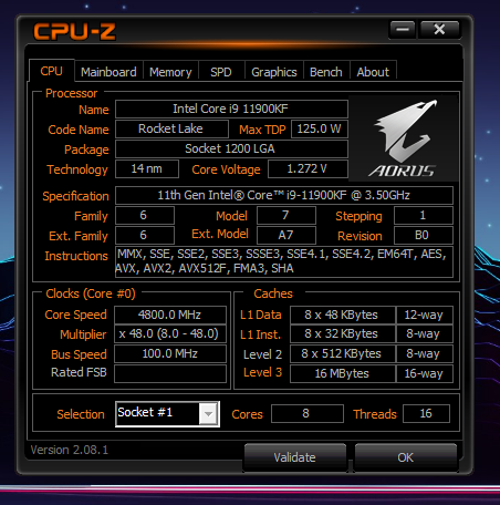

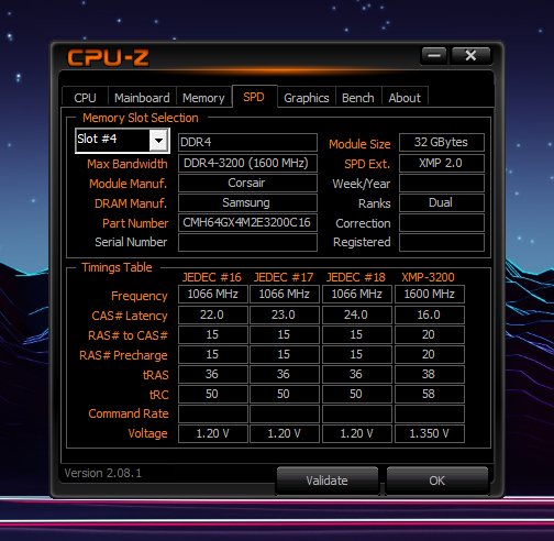

Die Registerkarte Memory fehlt, das ist das Wichtigste!
Und: Stell das Bios wieder auf Englisch, wenn Du es auf Englisch nicht verstehst, dann auf Deutsch erst Recht nicht.

@Questionmark und damit möchtest du mir jetzt was sagen ?
@TSKNF ich habe das BIOS schon Downgradet weil ich dachte es liegt daran.

Der Speicher läuft doch mit 3200, also alles ok!
Bios in der Regel immer das Aktuellste aufspielen!
Evtl. mögen sich aber einfach Ram und Board nicht, kommt vor, je nach Chip auf den Speichern.
Leider verbaut Corsair manchmal auch viel Mist, hatte in letzter Zeit nur schlechte Erfahrung mit Corsair.

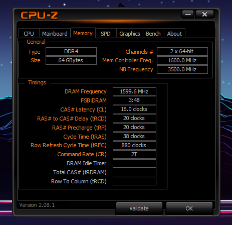

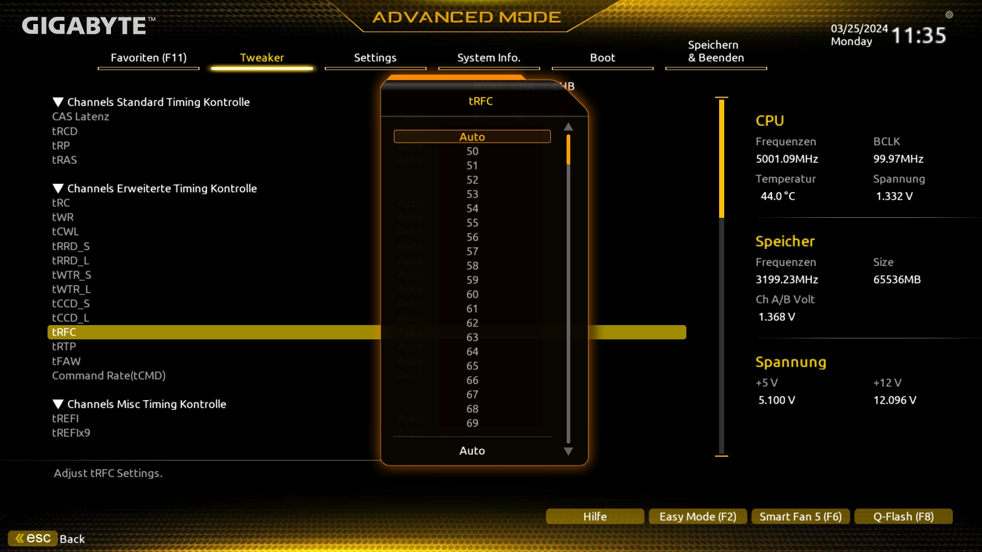

Die tRFc von 880 sollten auch nicht sein.
Auf was soll er den eigentlich stehen ?
Ich kann bis 1000+ hoch gehen
Es sollte niedriger sein. Kann ruhig auf 630 runter. Bei 350ns bist du in den Vorgaben für die meisten verbauten Chips.
Reaktionen: Gigaherz
Okay, also im BIOS steht jetzt 630 aber bei CPU-Z steht immer noch 880, ist das ein auslese Fehler ?

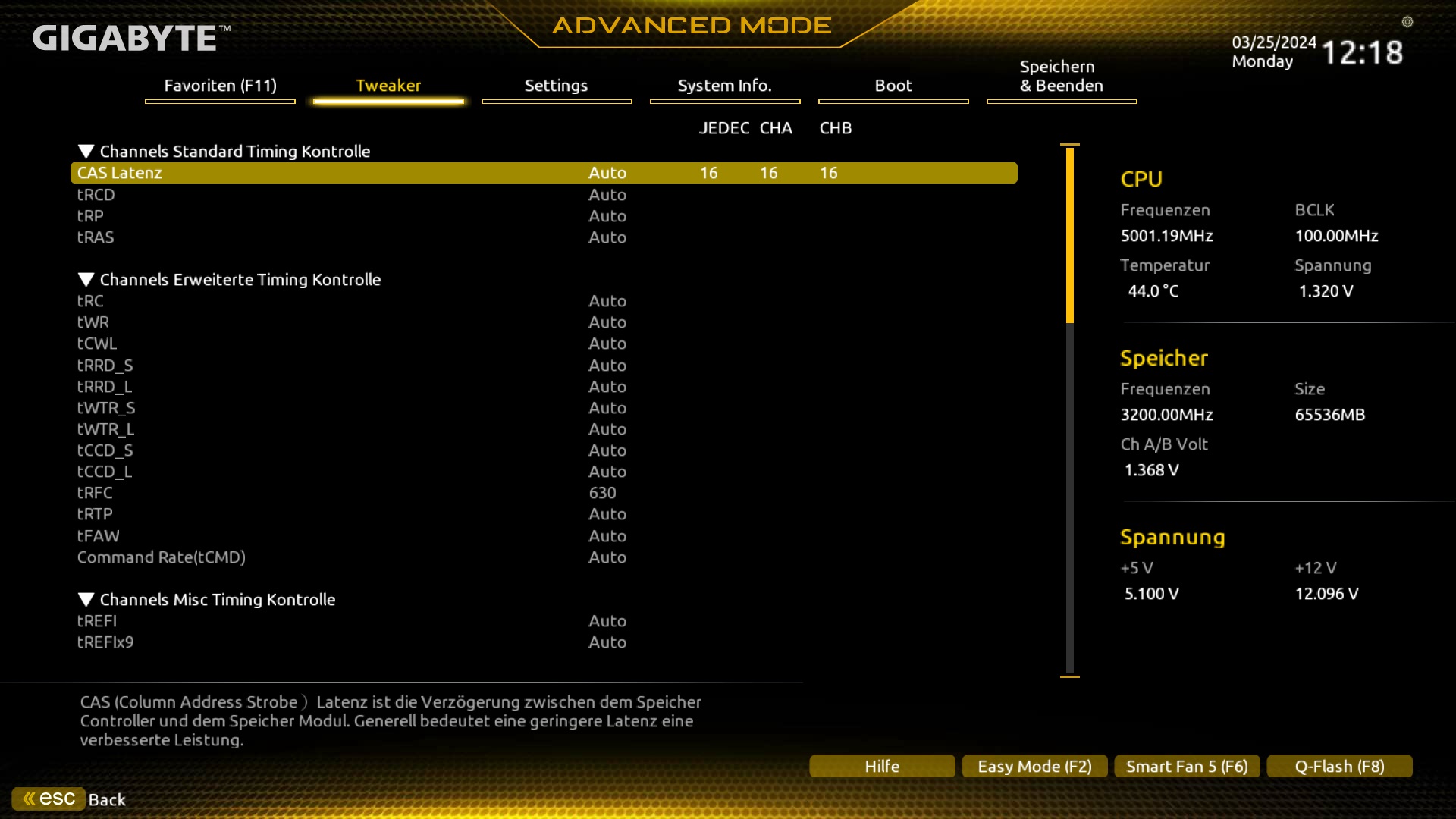

zeig mal bitte das bios/uefi menü

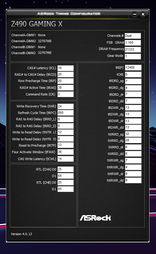

Dein RAM läuft auch noch auf 2133MHz. Würde auch die tFAW korrigieren auf 24.
