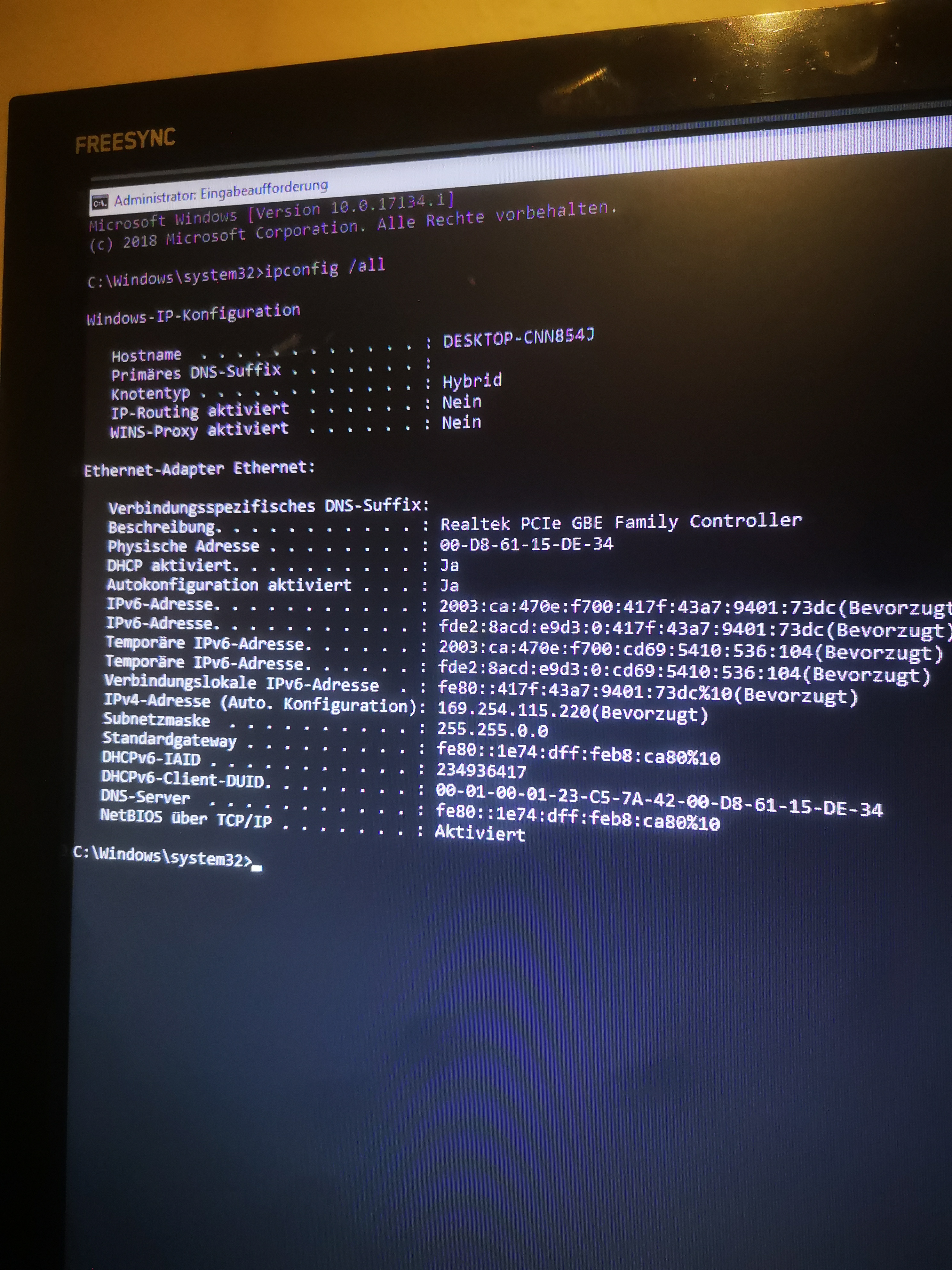

Ich habe heute meinen neuen PC eingerichtet, aber ich erhalte keine Ipv4 Verbindung. Ich habe alles getan ( Router Neustart, Gerät deinstalliert, winsock reset usw.) aber ich schaffe es einfach nicht eine Verbindung aufzubauen.

Versuch mal, den Netzwerktreiber von Hand zu installieren (am besten direkt von der Mainboard Hersteller Website). Hatte das Problem auch mal. Der Windows Treiber hat Probleme gemacht.
Hi, ja kenne ich auch so wenn Windows den falschen Treiber installiert.
es sieht fast so aus als wäre das IPV4 Protokoll bei dir deaktiviert:
Code:
Systemsteuerung\Netzwerk und Internet\Netzwerkverbindungen > LAN-Verbindung > Eigenschaften > Internetprotokoll Version 4
Anhaken
Falls der Punkt bei dir nicht aufgeführt ist unter
Code:
Systemsteuerung\Netzwerk und Internet\Netzwerkverbindungen > LAN-Verbindung > Eigenschaften > installieren
das Protokoll hinzufügen
Doch, ist installiert.
Und aktiviert.
Ist der DHCP Server (im Router) für IPv4 vielleicht nicht aktiv?
Eigentlich nicht , bei jedem anderen Gerät funktioniert es.
Und aktiviert.
ok, da hat die Blindheit wieder zugeschlagen:
Du bekommst ja eine IPv4 Adresse zugewiesen, allerdings ist das eine Windows Error IP (169.254.XXX.XXX) oder wie auch immer die sie schimpfen.
Hat dein Router eine Begrenzung der DHCP-IPs die er vergeben darf oder eine Gerätelimitierung?
Sind die anderen Geräte im WLAN oder auch im LAN?
geht das selbe Kabel an einem anderen Gerät?
Der Punkt ist aktiviert und wenn ich das Kabel an meinen Smart TV anschließe geht es.
Ich würde auch mal ein anderes Kabel oder einen anderen Switchport probieren.
Teste doch mal und vergib eine feste IP ob du dann den Router anpingen kannst ...
Wie finde ich die feste IP heraus? Ich muss da IP Adresse, Subnetzmaske und Standardgateaway angeben.
APIPA
Welcher Router?
Reaktionen: LuAmRaTeu
Du kannst doch an einem der anderen PC's nachschaun, oder im Routerinterface.
Zyxel Speedlink 5501:
Also kannst du als Adresse 192.168.100.2 nehmen, Maske ist 255.255.255.0
Gateway eben 192.168.100.1
DNS 8.8.8.8
Und danach in einer Dosbox: ping 192.168.100.1
Reaktionen: U-L-T-R-A
Omg danke es funktioniert! Muss ich jetzt alle 2 Wochen das neu eingeben?
Reaktionen: mr999
Nein, aber irgendwas hat die automatische IP Adressvergabe blockiert.
Eventuell eine Firewall oder ein nicht funktionierender DHCP Server (Router) oder der DHCP Windows Dienst (als Empfänger)
sind zwei router im Netzwerk? oder hast du am router das kabel am falschen ort gesteckt?
welche ip hast du nun?
