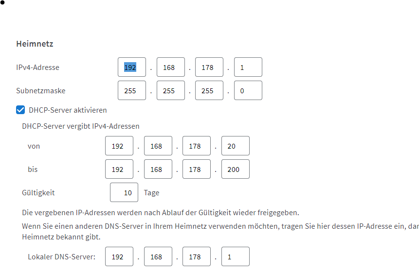

Hier sind die Einstellungen für DHCP.

Das ist nur die halbe Miete. Deine Fritzbox darf 181 Adressen mit einer Lease-Time von 10 Tagen vergeben. Jetzt ist die Frage, wer alles Adressen von deiner Fritzbox bezogen hat. Deshalb die Netzwerkübersicht. Sind dort 181 Leases aufgeführt?

also die DHCP einstellungen hab ich ja oben wie folgt geschickt.
Aus diesen geht nicht hervor wie viele Adressen davon vergeben wurden. Da steht nur, dass der Server Adressen von 192.168.178.20 bis 192.168.178.200 vergeben darf. Wenn er Adressen vergibt, dann hält er die 10 Tage lang frei.
Das ist so, wie wenn ein Autoverleih sagt, dass er grundsätzlich über 181Autos verfügt und er diese grundsätzlich für 10 Tage vermietet. Damit ist noch nicht gesagt, dass zu einem speziellen Zeitpunkt auch ein Auto verfügbar ist. Wir brauchen also die aktuelle Verleihliste um zu sehen, wer alles Autos ausgeliehen hat.
EDIT: Du kannst die vergebenen Adressen auch in der Ansicht zählen. Mir geht's nur darum, ob der DHCP wirklich keine Adressen mehr zur Verfügung hat. Du wirst wahrscheinlich auch keine 181 Geräte haben. Grundsätzlich kann das passieren, wenn dein WLAN offen (oder das Passwort bekannt ist) ist und du an nem belebten Ort wohnst oder wenn dein Router mit vielen Geräten zu tun hat, die ihre MAC-Adressen randomisieren. Es wird nämlich pro MAC immer eine IPv4 verbrannt. Wechselt diese, gibt der Router eine neue IPv4 raus. Vergeben kann er diese aber erst wieder nach 10 Tagen.

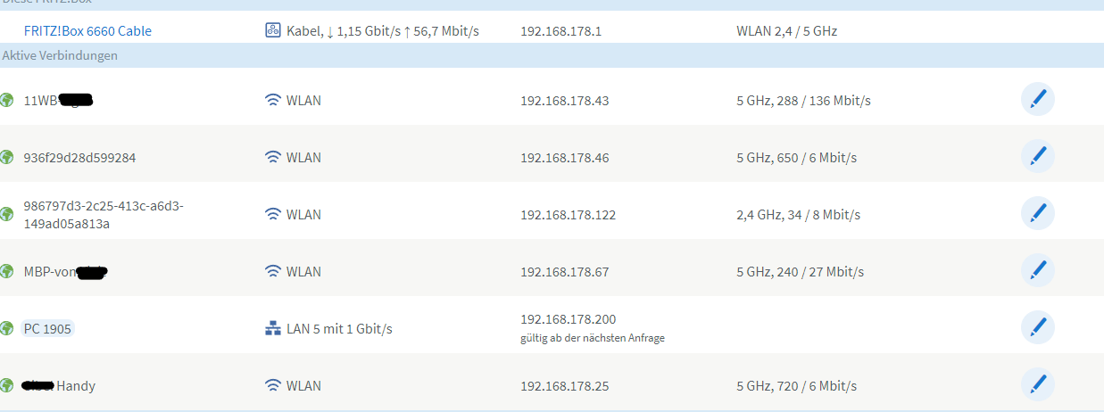

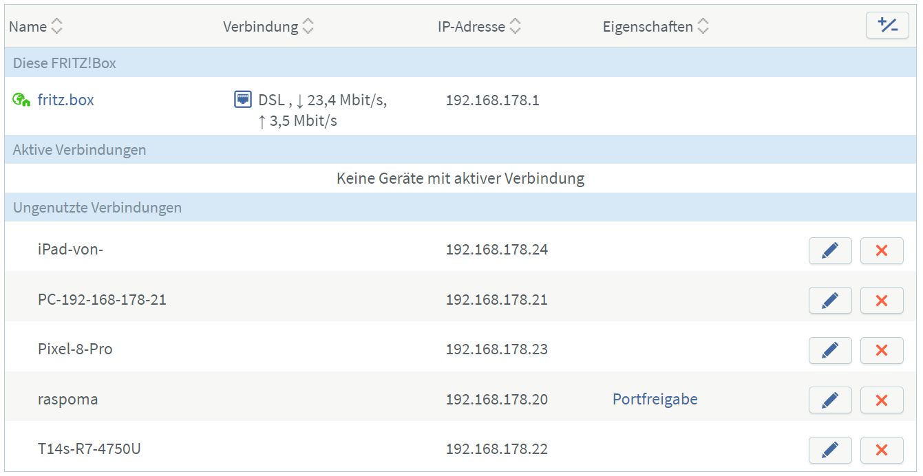

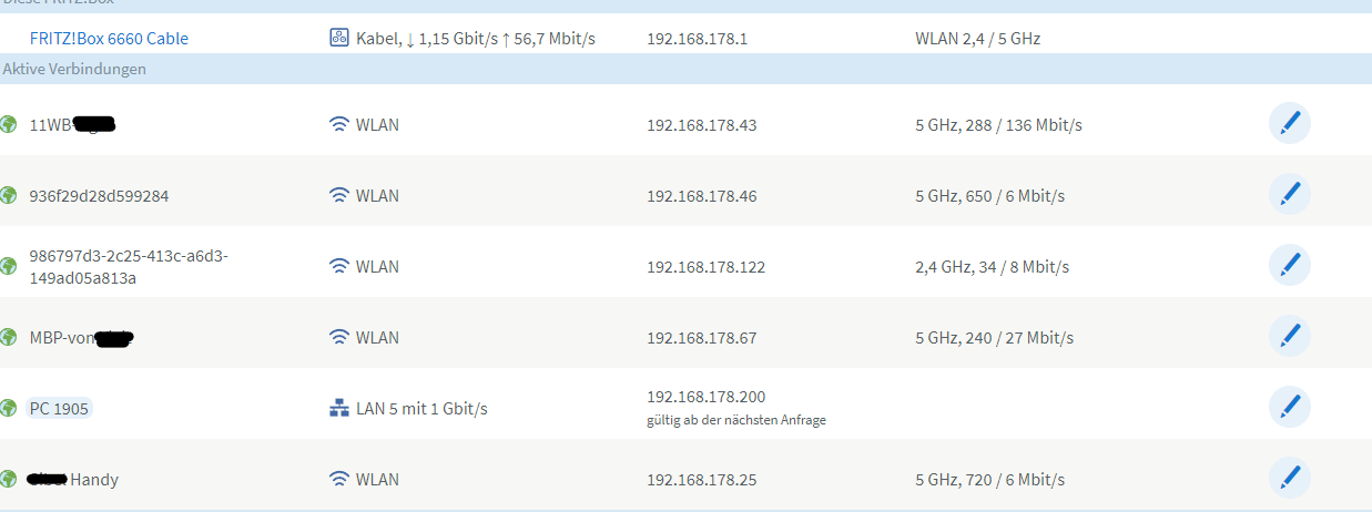

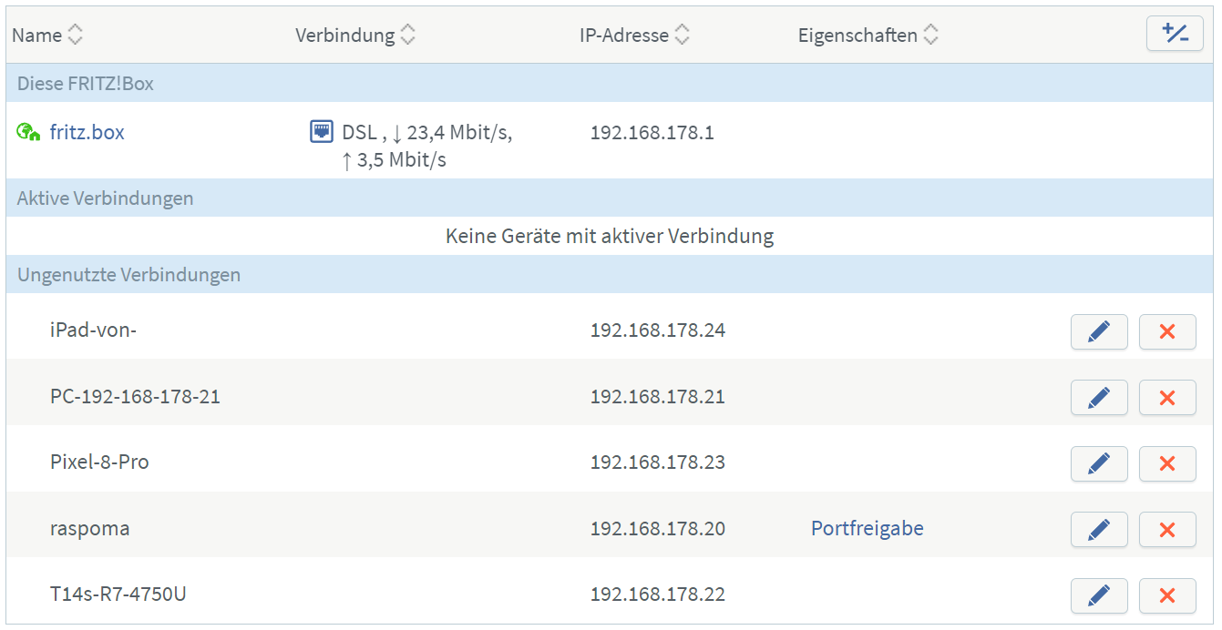

Also das sind die Aktiven Verbindungen (6 Verbindungen) und die inaktiven Verbindungen (22 inaktive Verbindungen)
Ok, dann starte mal deinen Rechner neu. Du solltest dann die .200 erhalten. Kontrollieren kannst du das wieder mit ipconfig /all. Bißchen was los ist bei dir in jedem Fall, wenn die FB ne .122 vergeben hat. Erklären tut es das aber noch nicht.
