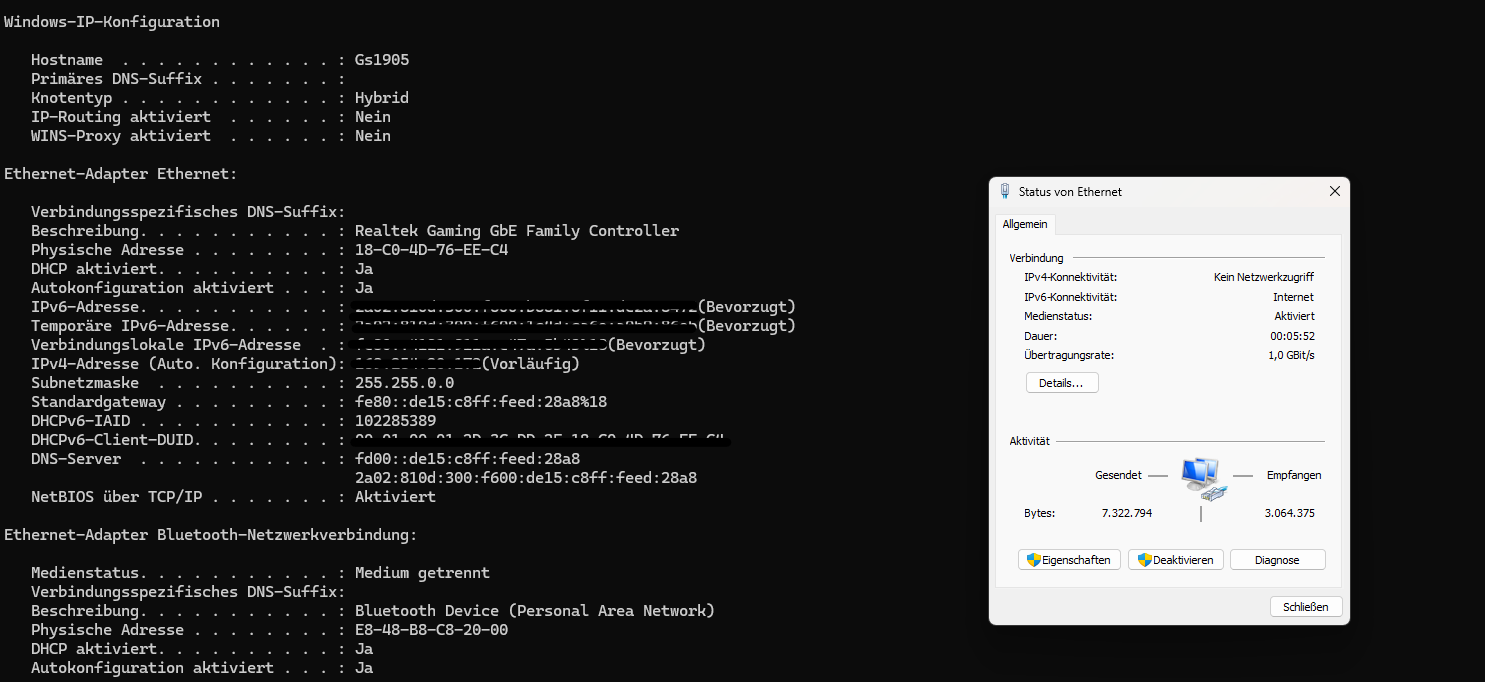

Wie sind die Interfaces der folgenden Geräte konfiguriert?
Laptop LAN
Laptop WLAN
PC LAN
Dazu auf allen Geräten mit Windowstaste + R den Ausführen Dialog öffnen und dort CMD eingeben
Dort gibst du ipconfig /all ein.
Die komplette Ausgabe beider Geräte postest du hier im Forum.
Auf die Suche nach einem zusätzlichen DHCP kannst du dich dann machen, wenn tatsächlich alle Geräte als DHCP-Client konfiguriert sind.

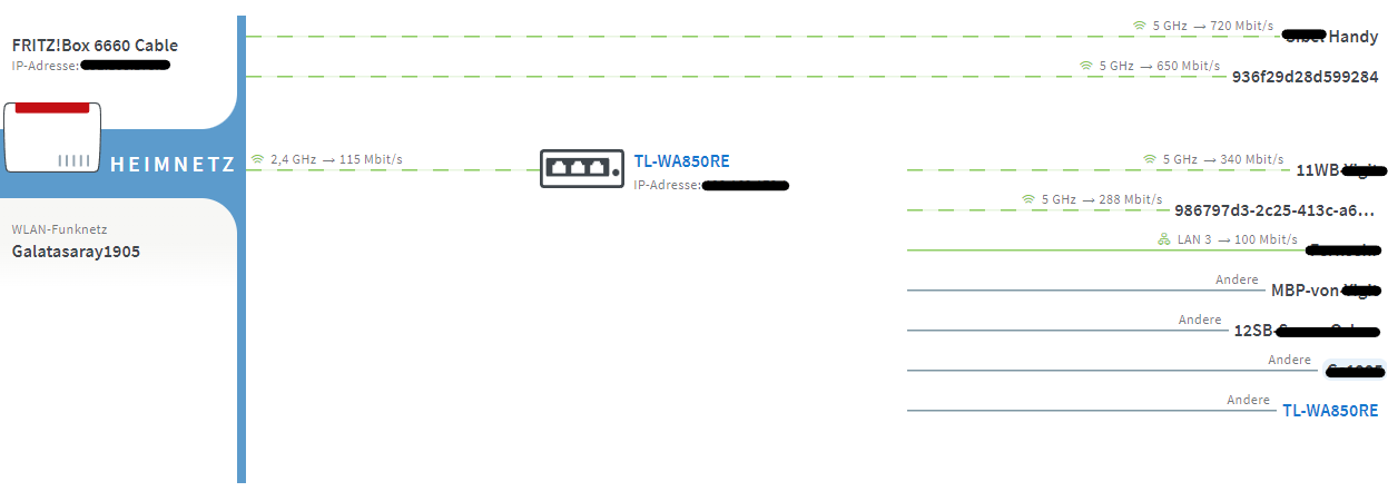

Die markierten Felder sind Geräte, von denen ich nicht weiß, um welches Gerät es sich handelt.

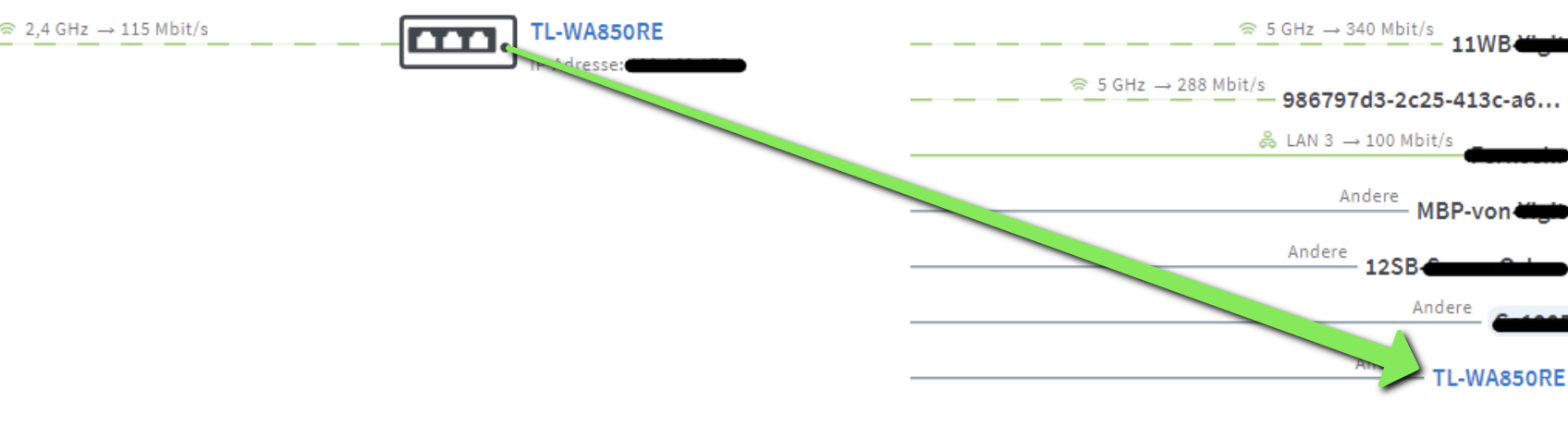

Dann entferne mal das TP-Link Gerät aus dem Netzwerk und prüfe ob es dann besser läuft.
Sehe ich da eine Repeater zu Repater Verbindung?

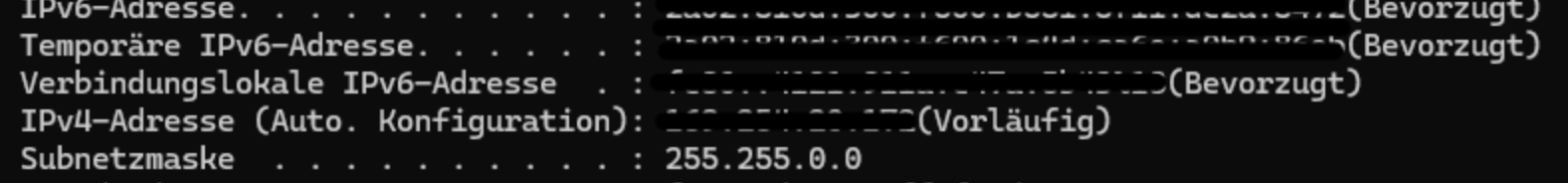

Wenn du Hilfe möchtest wäre es sinnvoll vollständige Informationen zu liefern. Dein privates Netzwerk mit dem Subnetz (vermutlich) 192.168.178.x ist von außen nicht sichtbar, dafür sorgt die Fritzbox.
redjack1000 schrieb:
Dein PC möchte eine IPv4 via DHCP, erreicht aber keinen Server ODER der Server hat keine Adressen mehr zu vergeben. Wie ist der DHCP an der FB konfiguriert? Welche Adressen hat diese bereits vergeben?
