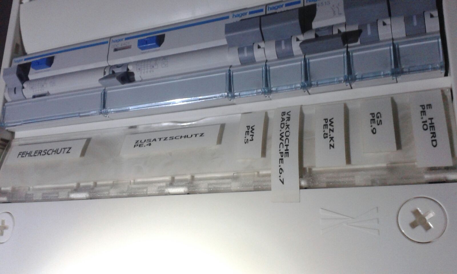

Nein, da der der FI (Das Teil hat eine Testtaste), wie hier schon geschrieben wurde, eine andere Aufgabe hat. Wenn der FI anspricht fließt Strom an deinem PC irgendwo vom Außenleiter, da wo der Strom drauf ist, auf den Schutzleiter, dass sind bei den Schukosteckdosen die Bügel oder beim normalen Stromkabel gelb-grün. Normalerweise sollte der Strom über den Neutralleiter fließen und damit zu einem Summengleichgewicht im FI führen, der nur bei einer Summendifferenz auslöst.
Sollte der Leitungsschutzschalter (LSS) ansprechen, so kann dies, wie hier schon geschrieben wurde, daran liegen, dass der PC beim Einschalten einen zu hohen Strom für den Sicherungskreis zieht. In dem Fall hängen entweder zuviele andere Verbraucher an dem Stromkreis, wie alt ist die Elektroinstallation, oder der LSS erfüllt seine Spezifikation nicht mehr und löst vorzeitig aus.
Sollte der FI auslösen, muss die Ursache im PC gesucht werden. Hier aber Vorsicht walten lassen, da Gehäuseteile stromführend sein könnten. Sollte der LSS auslösen, muss die Anzahl der anderen Verbraucher und deren Verbrauch im Stromkreis ermittelt werden. Auch das Netzteil des PC kann hier die Ursache sein, wenn es bereits mit einem Defekt geliefert wurde. Wenn da nicht viel anderes dran hängt, müsste der LSS geprüft werden. Sollte dieser noch in Ordnung sein, würde die Option mit dem Begrenzer in betracht kommen.
Hab nun auch ein Foto davon... wenn ich das Netzteil hinten einschalte, fliegen der Schalter wo "WZ (Wohnzimmer, der Raum wo der PC steht)" steht und der Schalter "Zusatzschutz". Kann damit jemand was anfangen? Die anderen Schalter, auch der Fehlerschutz ganz links, sind nicht betroffen. (Bin aus Österreich, vielleicht sind hier die Bezeichnungen anders als in Deutschland)
