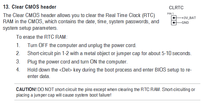

Deshalb solltest du mal einen CMOS clear mit eingebauter neuer Grafikkarte machen, sodaß dein Rechner (dessen BIOS) nach einem Neustart wieder alle Kenndaten der verbauten Hardware neu einliest um die Geräte entsprechend konfigurieren zu können.
Bekommst du mit der iGPU ein Bild?
Hast du mal die Ausgänge der Grafikkarte alle durchprobiert, während du bei laufendem Rechner kein Bild hast (oder auch das entsprechende Monitorkabel schon vor dem Rechnerstart anders gesteckt)?
CMOS clear:
Die beiden Metallstifte zum Brücken findest du hier an Position 13:
https://www.asus.com/de/motherboard...k_manual?model2Name=TUF-GAMING-B850-PLUS-WIFI
Reaktionen: Havoc2k3, conf_t, prian und 4 andere
