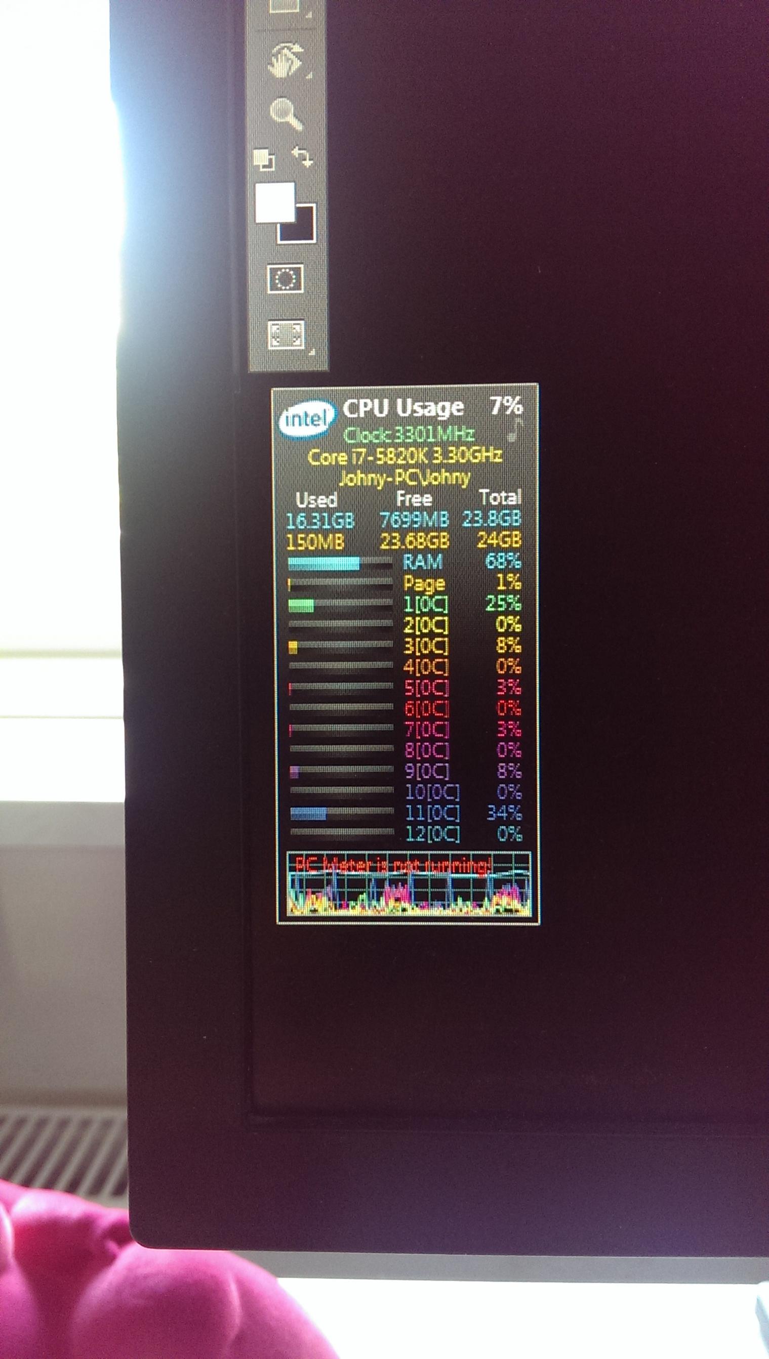

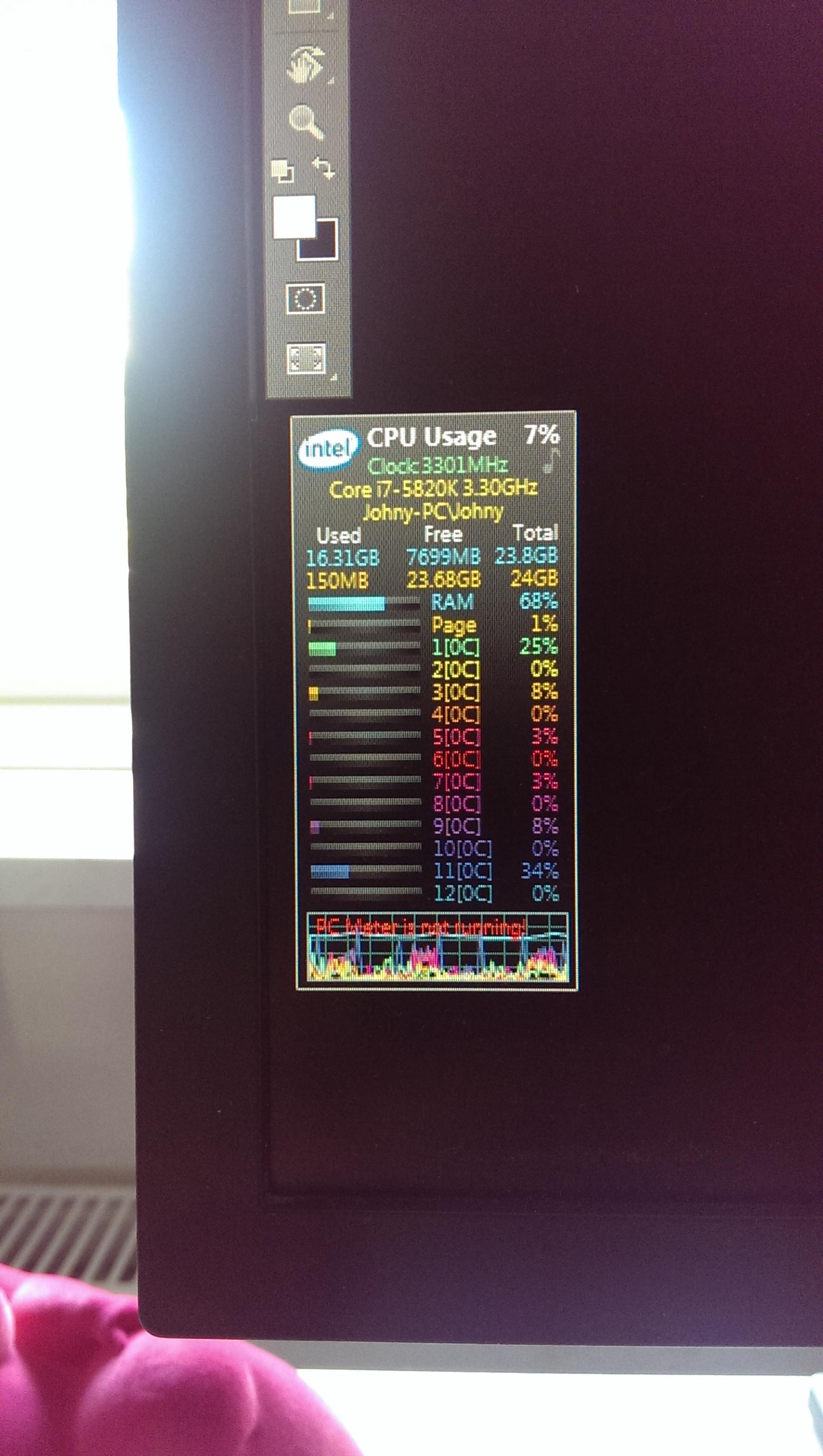

Ist wieder hängen geblieben, die Festplatte ist es also auch nicht. Extra noch ein Tool installiert, das die ganzen Zeit mit lief. Während dem Freeze kann man gut sehen das der PC nicht ausgelastet war. Weder der RAM noch die CPU.

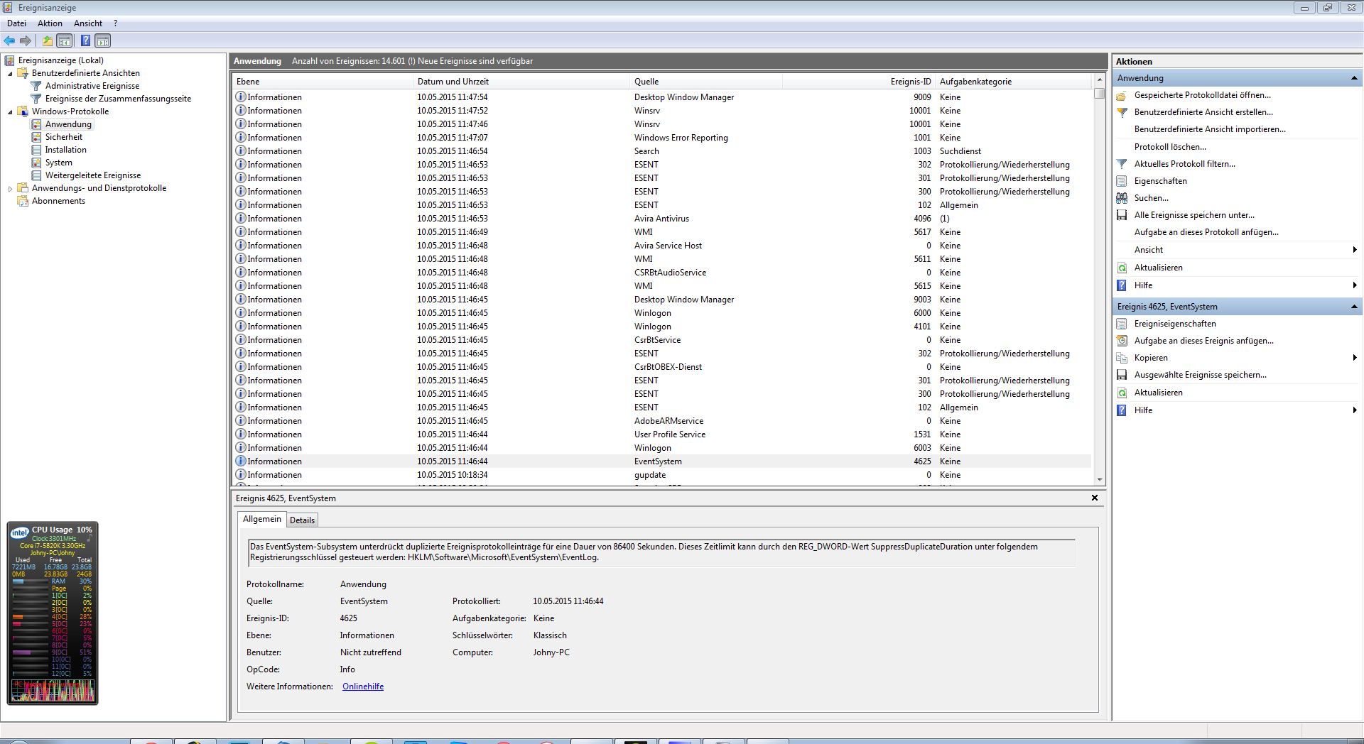

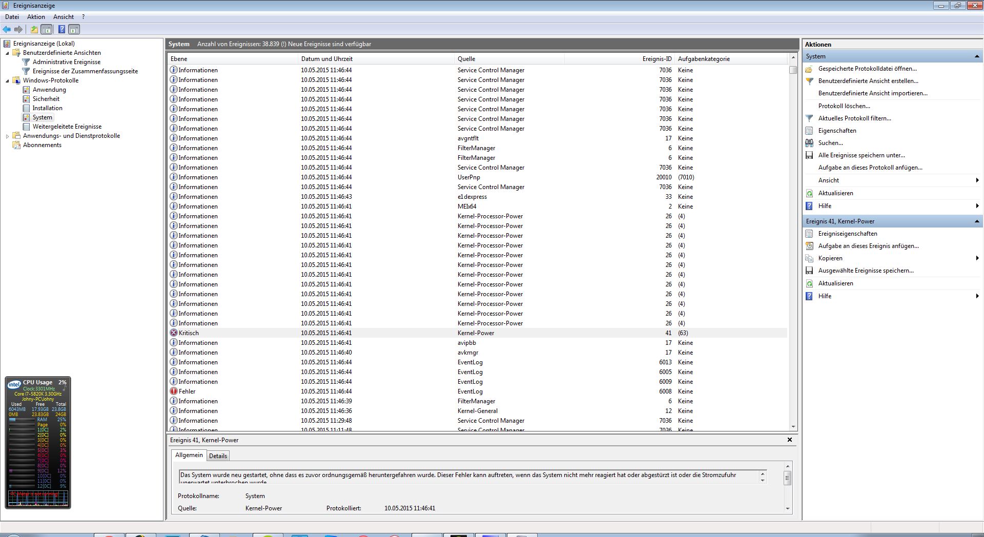

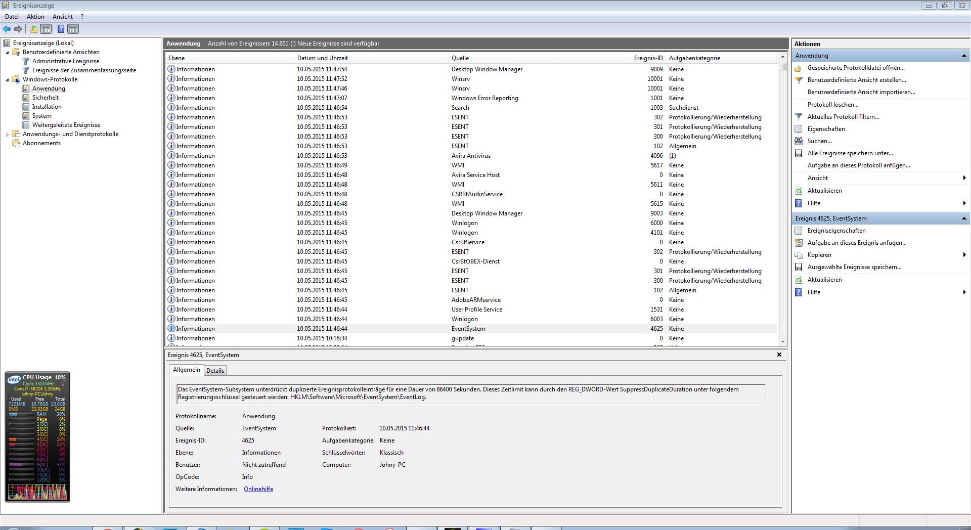

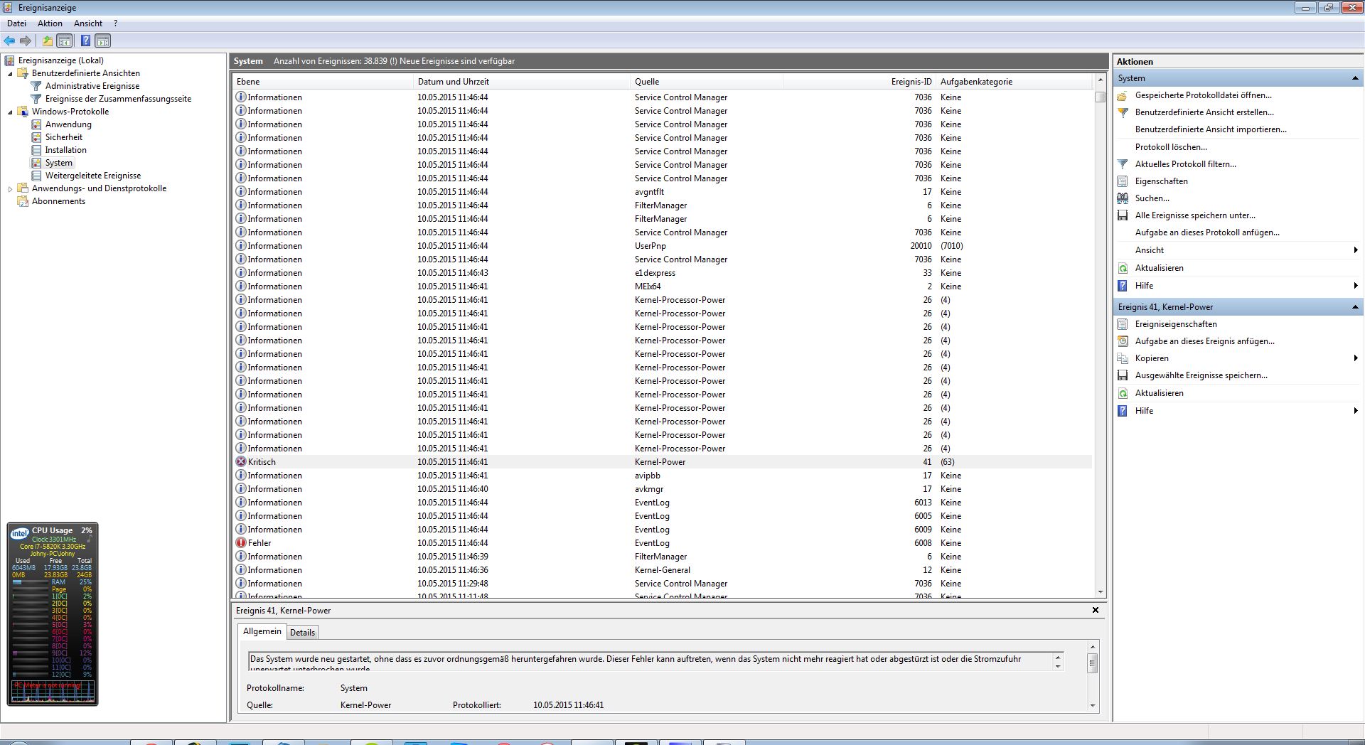

Die Kernel Power zeigt ja nur, dass die Kiste ungewollt neu gestartet wurde. Es gibt jede Menge Logs ( system, Anwendung, dann die Los der einzelnen Services). Interessant sind alle Fehler, die zeitlich zu den Kernel Power passen. Da diese vorhanden sind, könnten ev. vorher liegende Auslöser auch vorhanden sein. Aber du hast definitiv ein Problem.
Also aufgefallen ist mir nicht gravierendes in den Log Files. Ich hab zwei Screenshots vom System und Anwendungen gemacht. Bei den anderen Punkten gab es nichts relevantes. Der Zeitpunkt war 11:46 Uhr, davor scheint nichts gewesen zu sein.
