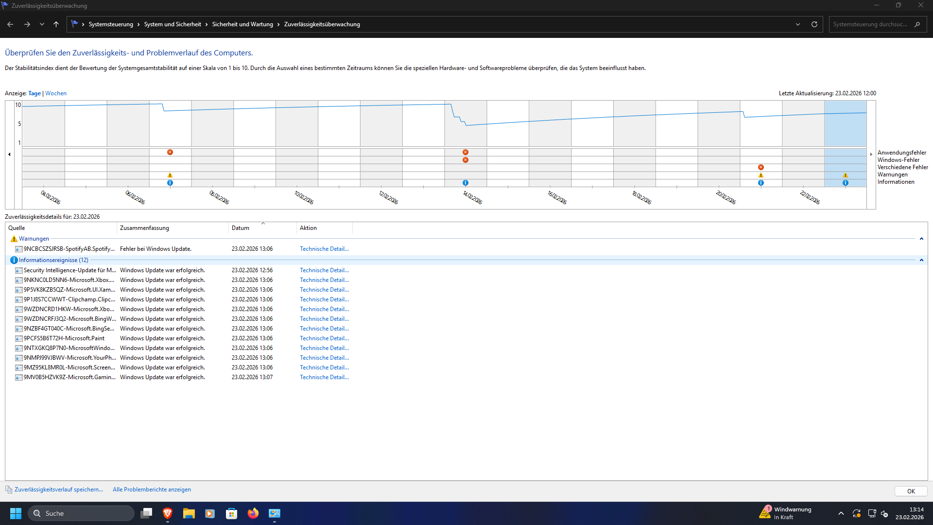

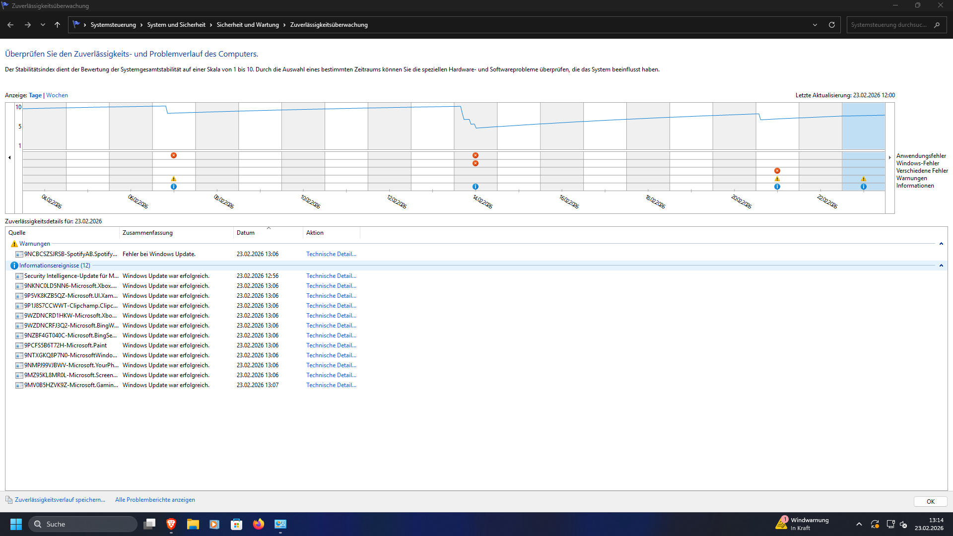

Bitte über die Windows Suche ein "perfmon /rel" und die Ausgabe/Screenshot posten.

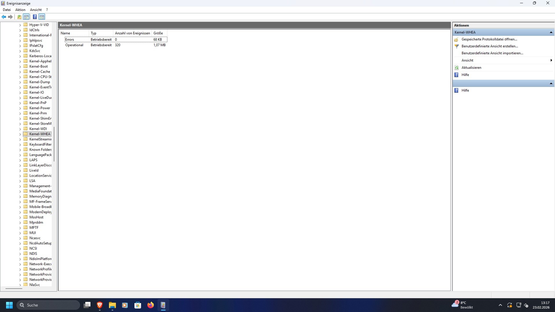

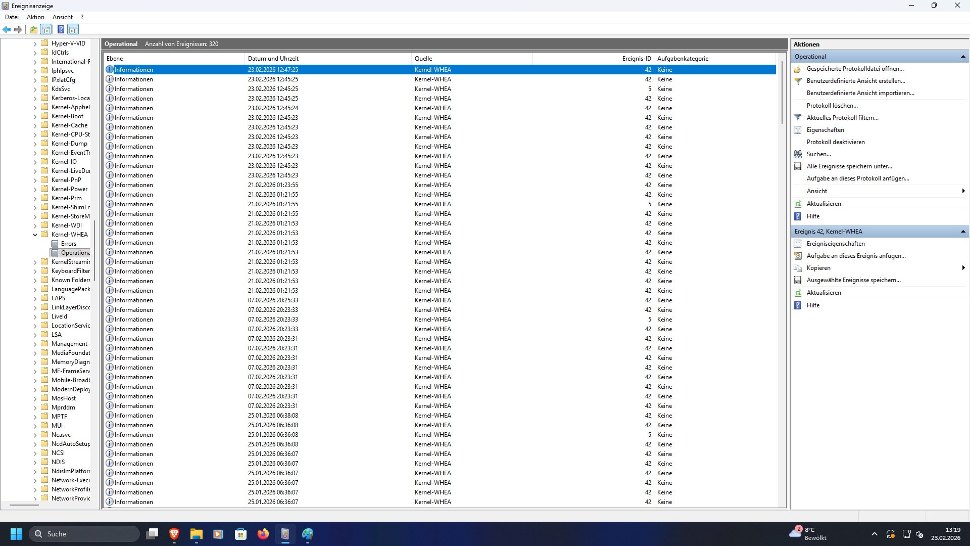

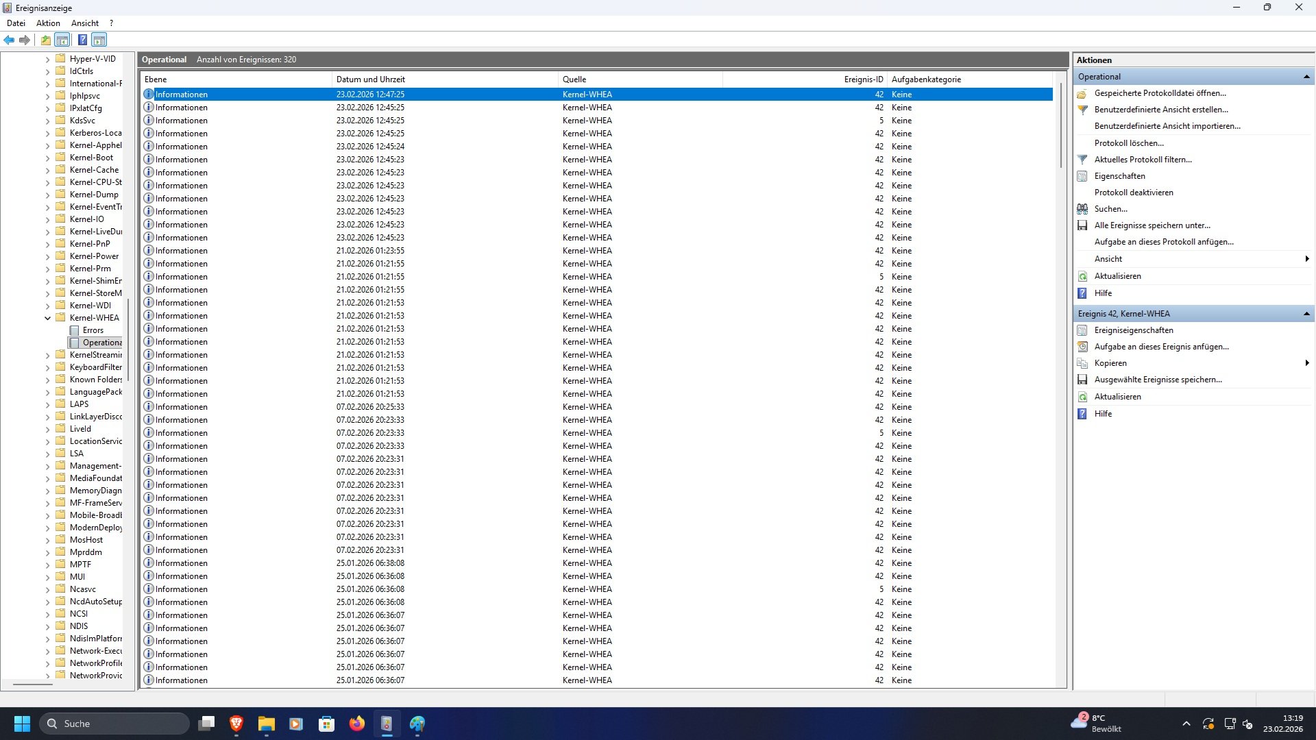

Über den gleichen Weg "eventvwr" suchen und da nach "Anwendung und Dienstprotokolle / Microsoft / Windows / Kernel-WHEA" navigieren. Gibt es hier Einträge? Und vielleicht noch von "System" und "Anwendung" die Einträge prüfen.

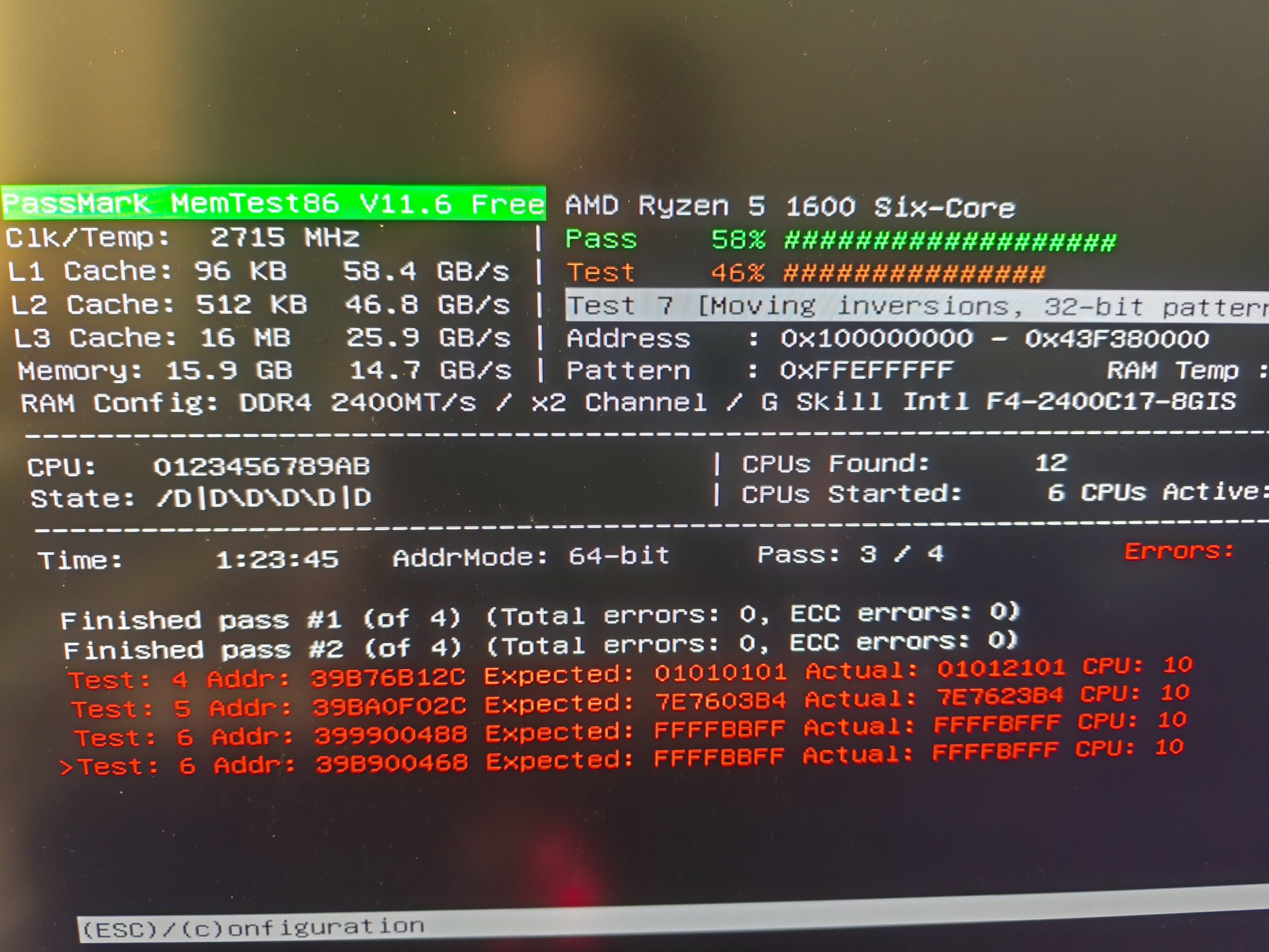

Dann... Ramtest - Welcher war das? Gibt hier im Downloadbereich Memtest86, bitte diesen mal laufen lassen.

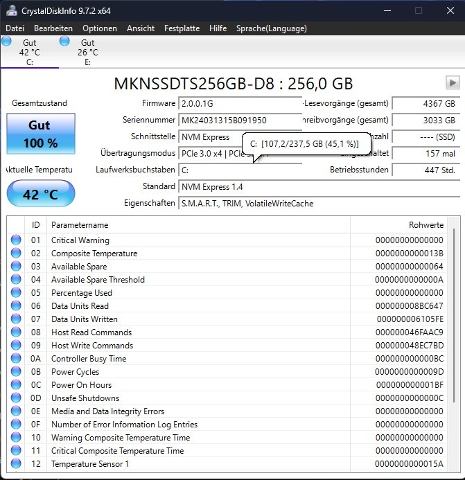

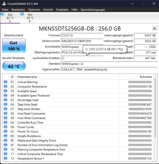

und vielleicht noch eine Übersicht der SMART Werte deiner Platten mit CrystalDiskinfo, gibt es auch hier im Downloadbereich.
Habe mich jetzt mal dran gesetzt. hier paar Screenshots. memtest86 Teste ich jetzt habe vorher das von Windows benutzt.
Azghul0815 schrieb:
Was steht denn im Zuverlässigleitsverlauf bzw, der Ereignisanzeige? Wenns z.B. ein GPU related ist, könnte man da was vom Nvidia Treiber lesen.
ebenso mal mit Crystaldisk Info die SSDs auslesen.
Aktuell kann das alles sein, von Windows zerschossen bis HW defekt.
Habe gerade paar Screenshots gemacht meinst du das damit ? Oder was brauchst um genauer zu schauen. ?

Bedeutet das CPU oder Arbeitsspeicher Fehler. ?
Habe wie Grade zum Glück gemerkt habe noch Garantie. Werde also den RAM zurück schicken und falls das Problem weiterhin besteht die CPU ersetzen.
