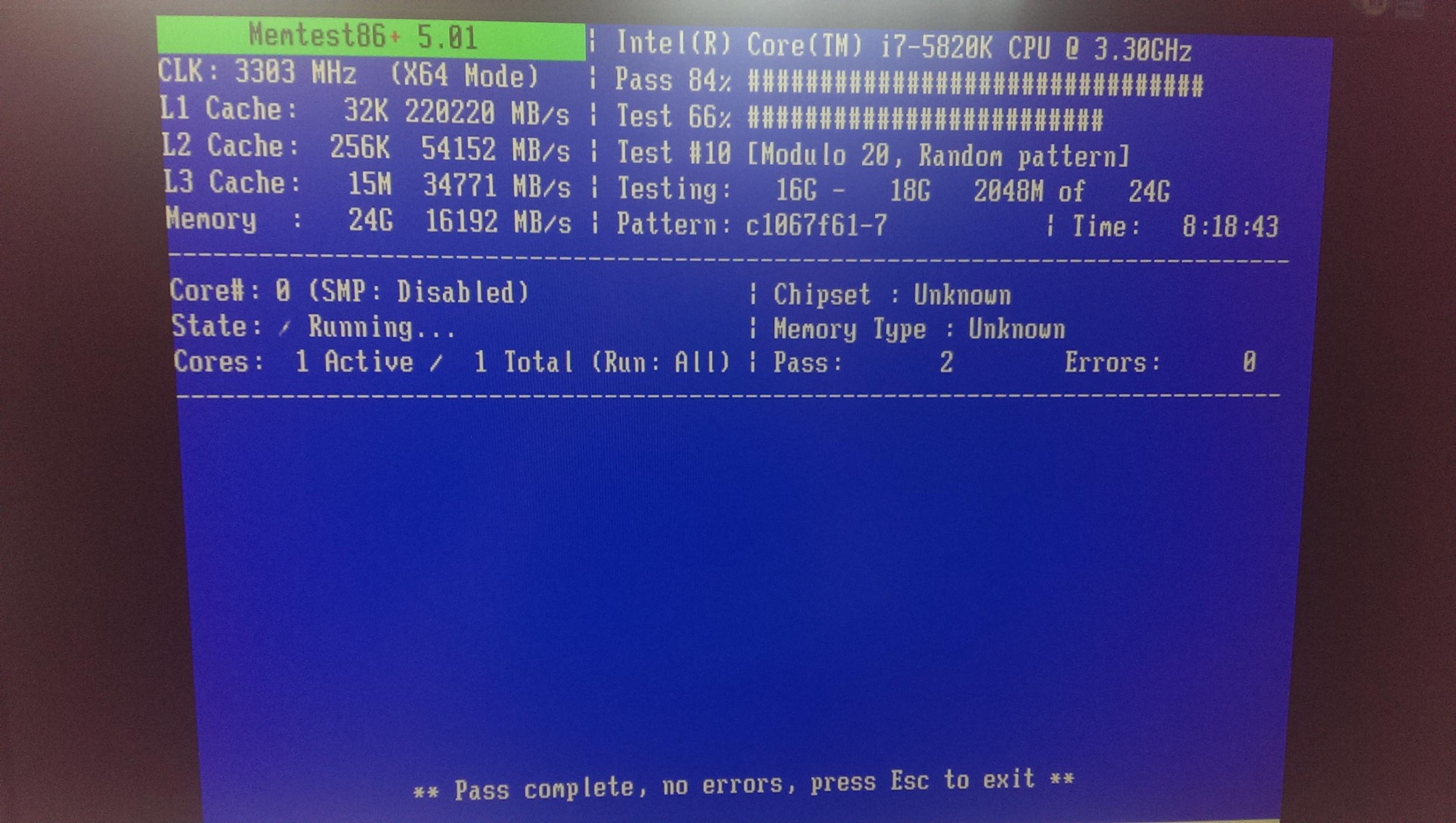

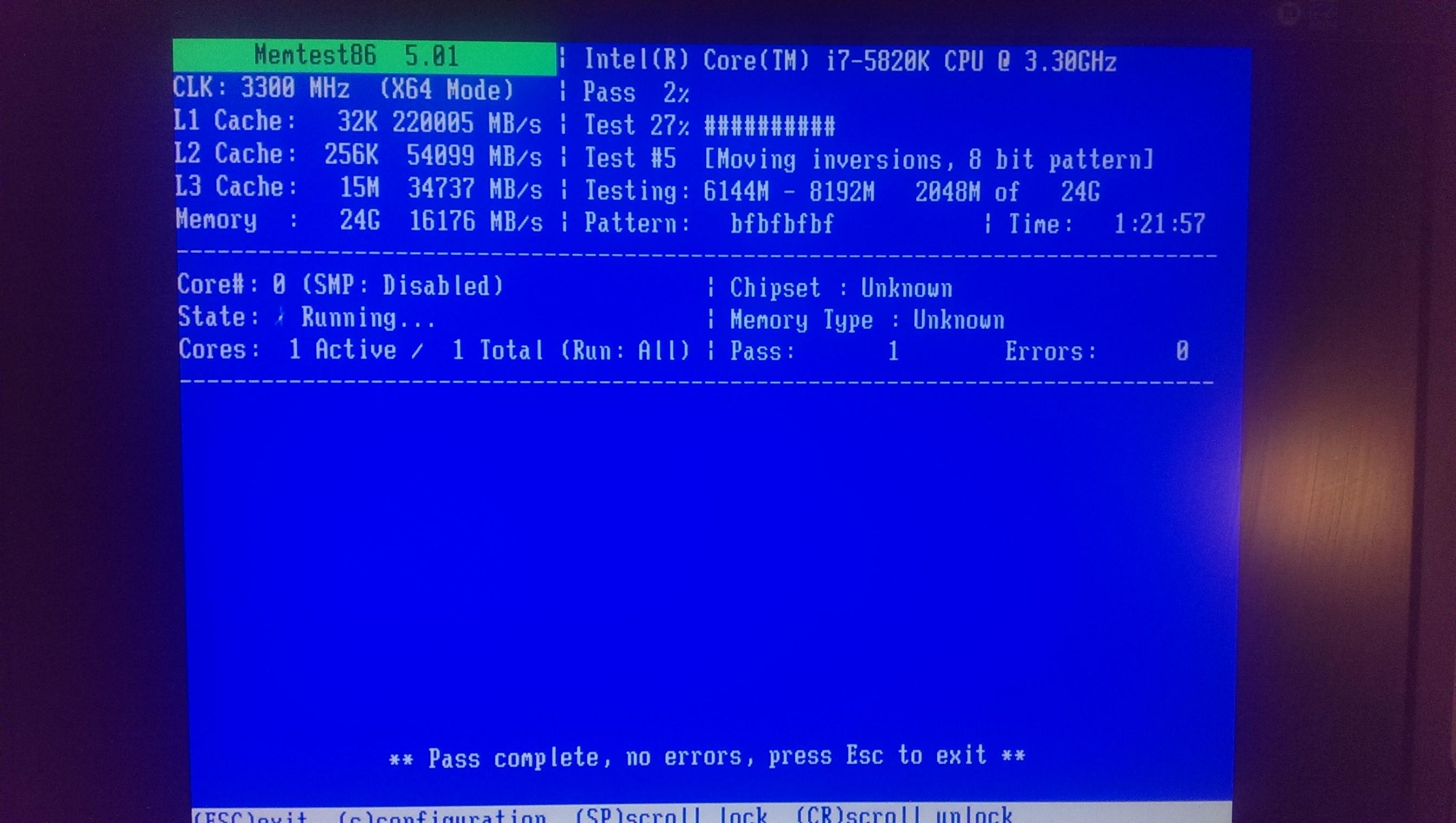

Ich habe mir ein Memtest USB Stick erstellt, das ganze lief ein mal durch, keine Fehler gefunden. Hier noch ein Screenshot nach einem Durchlauf.
Hat die Crucial - SSD die neueste Firmware?
Ein Pass ist viel zu wenig bei Memtest, da müssen 6 sein.

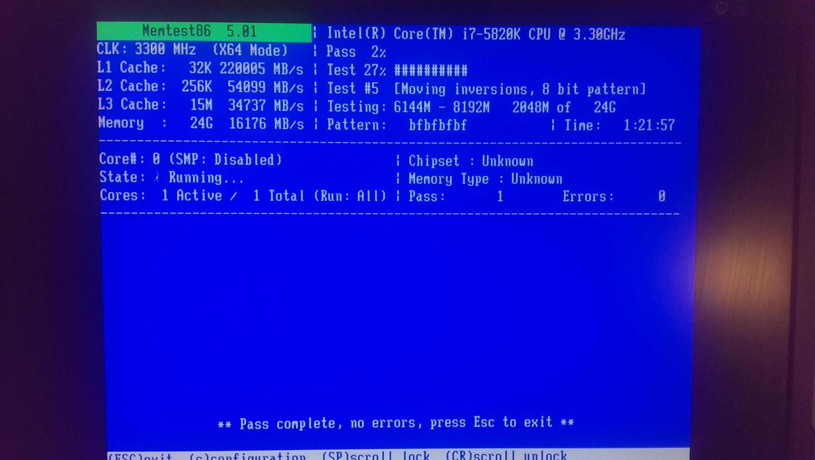

Hab über Nacht den Memtest mal laufen lassen, ich bin mir nicht ganz sicher aber ich denke hier stimmt was nicht. Über 8 Stunden und ich bin noch im zweiten Durchlauf gewesen, hab das Ganze mal abgebrochen, weil ich mein PC nutzen muss. Hier noch ein Screenshot. Ist es normal das der Test so lange läuft, oder liegt es daran das ich es von einem USB Stick gestartet habe?

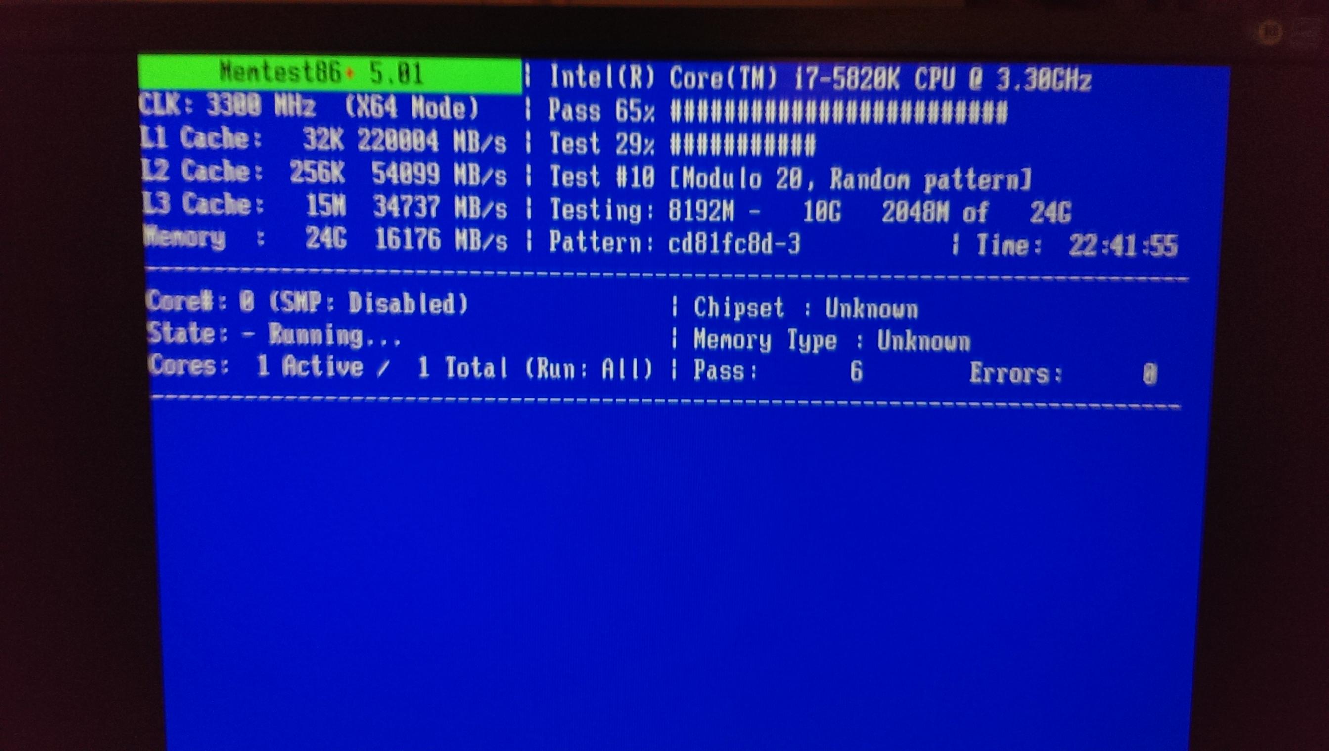

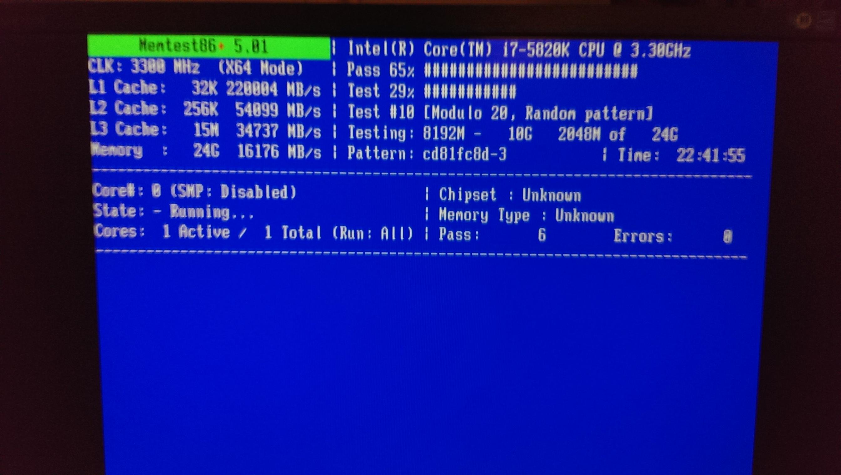

Jetzt habe ich den memtest 6x durchlaufen lassen, hat mich gerade mal 22 Stunden gekostet. Zwar keine Fehler aber ich finde es schon etwas seltsam das es so lange dauert, was meint Ihr, ist das normal. Bis jetzt ist der Rechner zum Glück nicht hängengeblieben, ich hoffe sehr es lag an der SSD Platte. Kann ich die Grafikkarte und das Mainboard noch irgendwie auf Fehler prüfen?

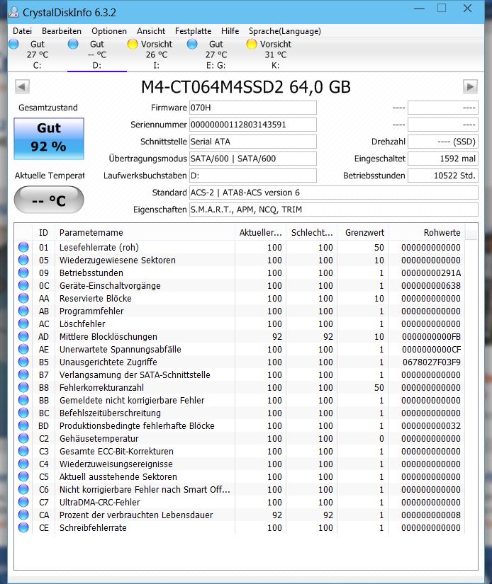

Schließe die Platte mal im Laufenden Betrieb an und mach einen Screenshot von Crystaldiskinfo.
Wie könnte die Platte das Einfrieren im Betrieb auslösen, wenn du mit ihr gar nicht erst starten kannst? Oder ist das erst jetzt passiert?
Liegen die Programme, die beim Einfrieren liefen, auf dieser Platte?
Es geht um die zweite SSD Festplatte, nicht um die Windows Festplatte. Die Platte funktioniert ohne Probleme im laufenden Betrieb. Sobald ich aber in das BIOS will, bleibt der Screen schwarz. Sobald ich diese ausstecke kann ich auf das BIOS zugreifen. Das ist mir halt aufgefallen. Weiß nicht ob das relevant ist. Die Platte nutze ich für Photoshop zum auslagern der Daten mit denen ich aktuell arbeite. Dort ist keine Software installiert.

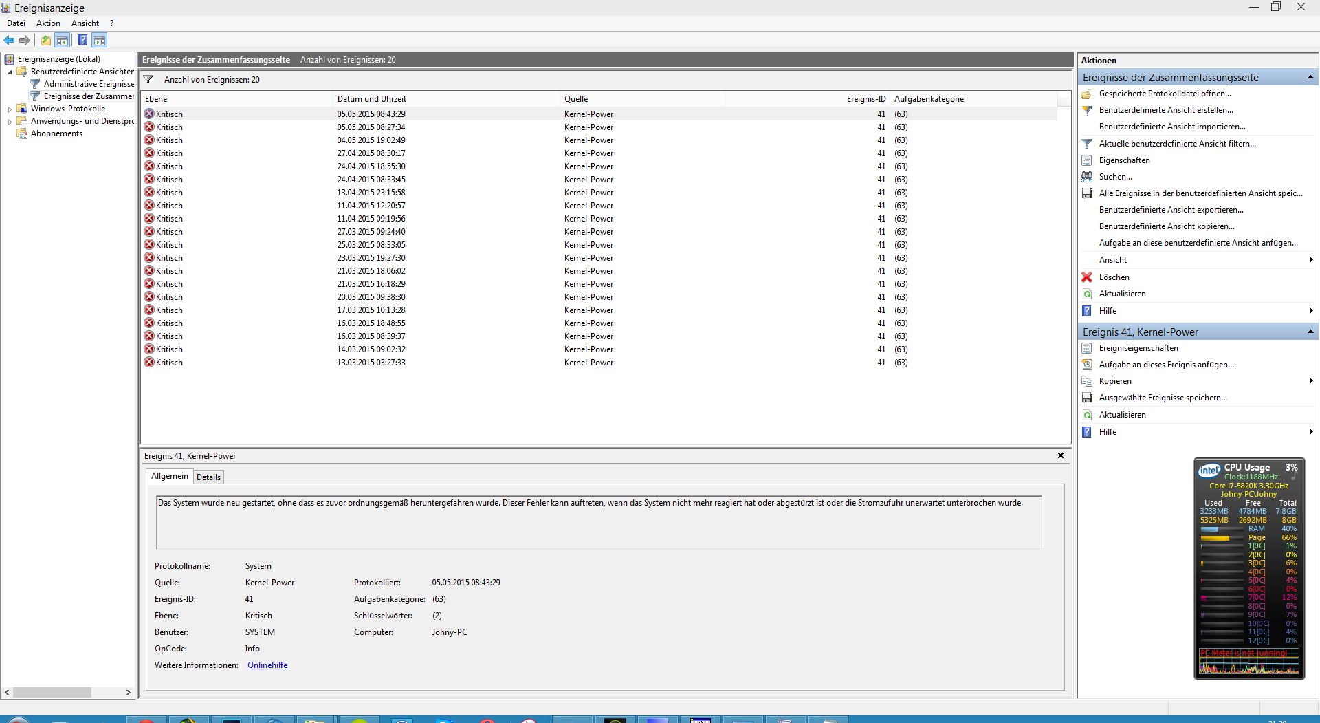

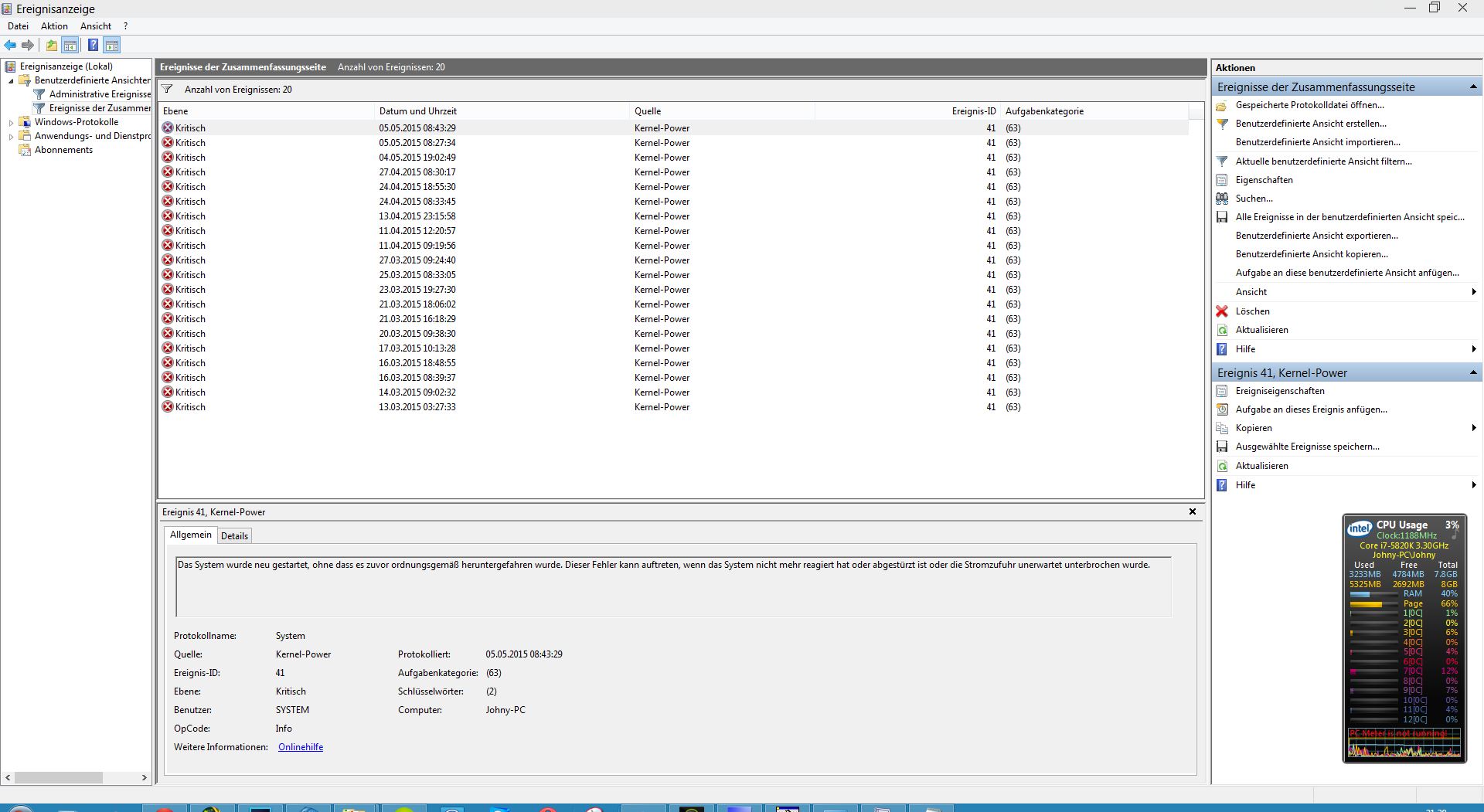

Aber im Windows Errorlog hast schon mal nachgeschaut? Denkbar wäre, dass da Diskfehler oder irgendwas anderes hilfreiches zu diesen Zeitpunkten drinnensteht

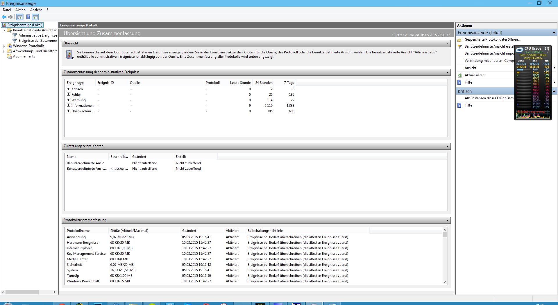

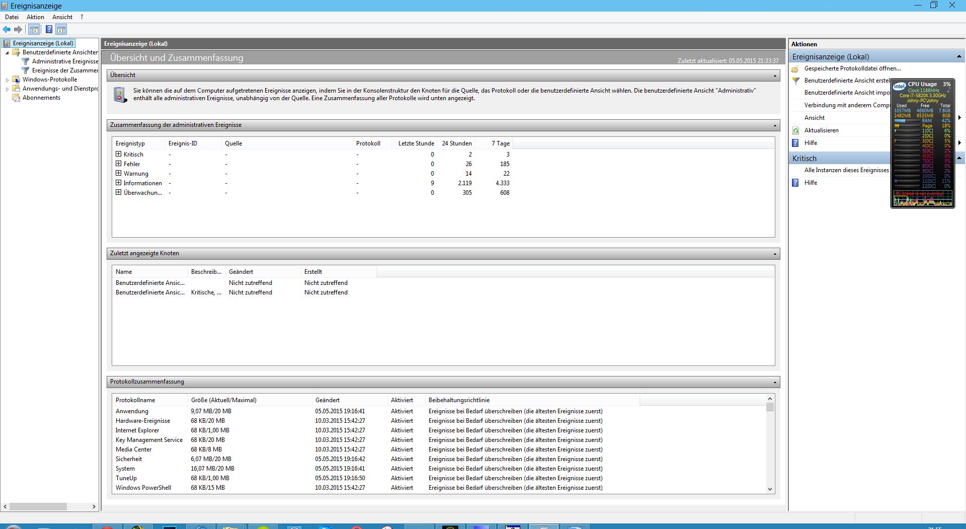

Hier die Ergebnisse vom Errorlog. Der hat anscheinend all die Aufhänger protokolliert. Also immer dann, wo das System einfach hängen geblieben ist. Zu sehen ist ein mal die Übersicht der Ereignisse und ein mal ein Screen der kritischen Fehlermeldungen. Wenn ich noch ein Screen von etwas machen soll, sagt Bescheid.

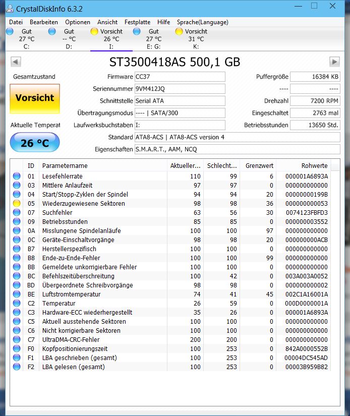

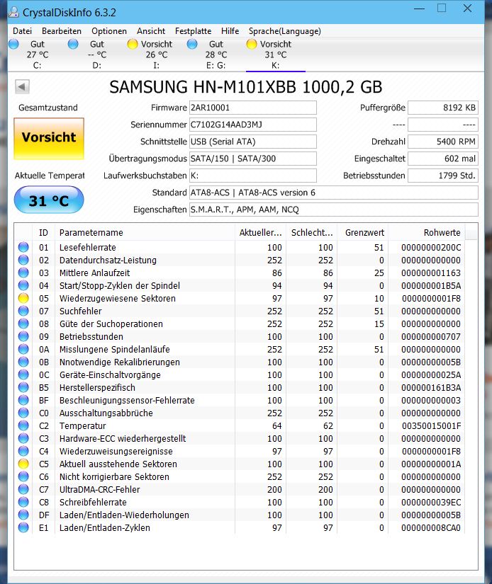

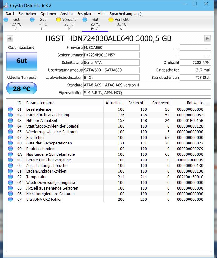

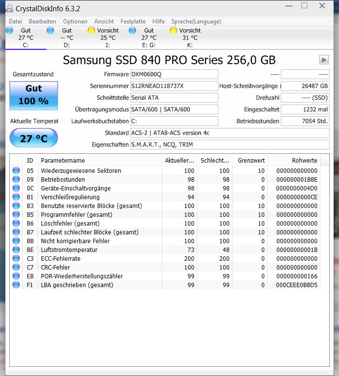

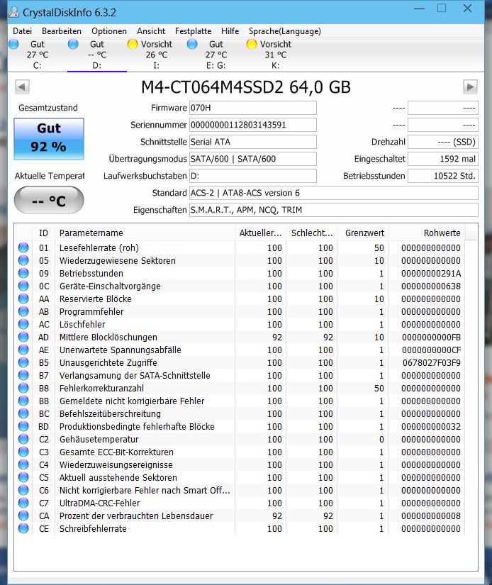

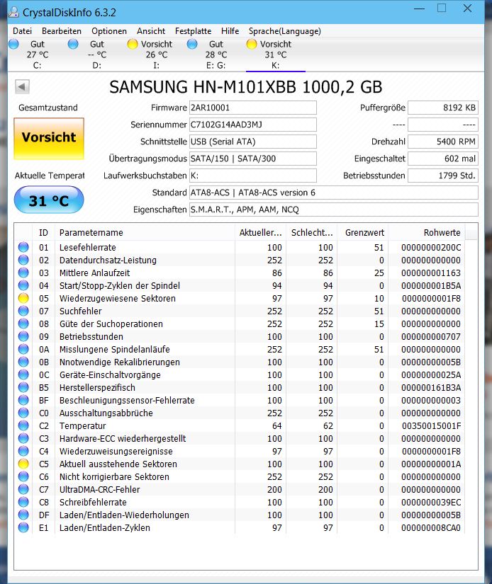

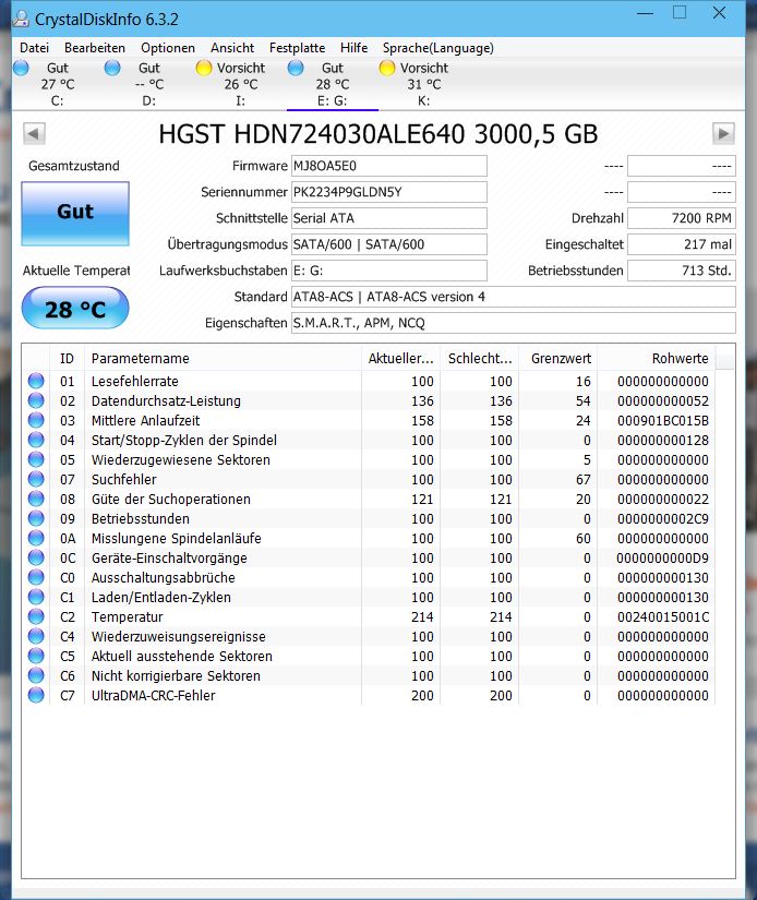

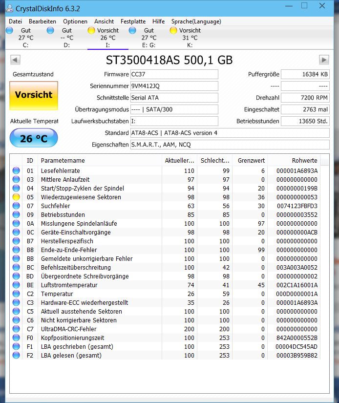

Hab hier ein paar Screenshots gemacht von Crystaldiskinfo. Die Screens der Reihenfolge nach.
1. Windows (SSD)
2. Auslagerungsplatte für Photoshop, die auch Probleme macht in das BIOS zu kommen (SSD)
3. Ältere Platte aus dem alten Rechner
4. Neue 3TB Festplatte
5. Externe Festplatte (Portable)
Die 2. Festplatte habe ich ausgesteckt. Dann gab es erst mal Startschwierigkeiten, der PC wollte nicht booten. Alle 10 Sekunden ging der einfach aus beim Hochfahren und startete wieder neu. Das ging endlos so weiter. Hab im BIOS mal alles auf Werkseinstellungen zurückgestellt. Erst dann hat es funktioniert. Später wollte ich den PC wieder mal hochfahren, dann kam das Problem mit dem ständigen neu starten. Es kam einfach nicht zum Bootscreen. Ständiges automatisches neustartet. Erst nach dem ich die 5. Portable Festplatte & den USB Stick entfernt habe konnte ich hochfahren.

Die Kernel Power zeigt ja nur, dass die Kiste ungewollt neu gestartet wurde. Es gibt jede Menge Logs ( system, Anwendung, dann die Los der einzelnen Services). Interessant sind alle Fehler, die zeitlich zu den Kernel Power passen. Da diese vorhanden sind, könnten ev. vorher liegende Auslöser auch vorhanden sein. Aber du hast definitiv ein Problem.
