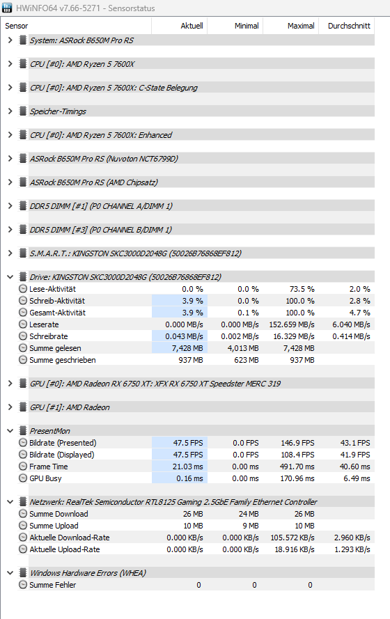

Neuer PC bootet unregelmäßig, ruckelt öfters (auch Sound) bis USB Ports ausfallen
Technico schrieb:

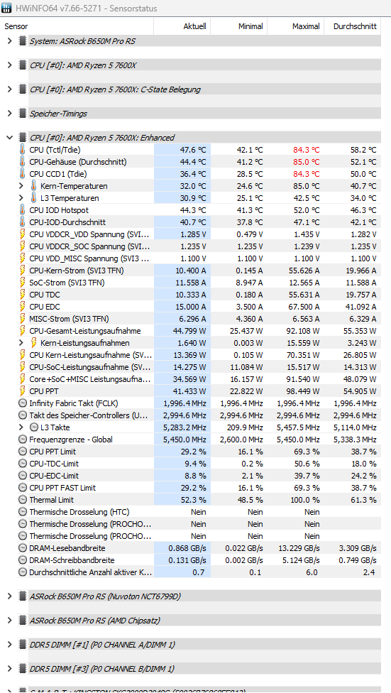

Unterlast 2–3 min, brauche ich ein Bild
GPU hab ich vergessen zu Screenshotten,😞
Ich musste dann wieder neustarten, weil nur noch der eine USB-Slot funktioniert hat (auch kein Netzwerk / Internet).
Technico schrieb:
Ich würde dann WIN11 neu aufsetzen.
Hast Du hier irgendwelche Tipps? Ich habe einen WIN11 Stick, mit dem ich auch installiert habe.
Mit dem dann Booten und die WIN-Partition formatieren, dann frisch installieren?
Oder gibt es bessere Wege?

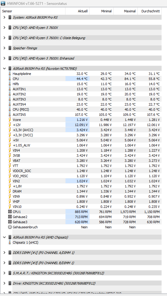

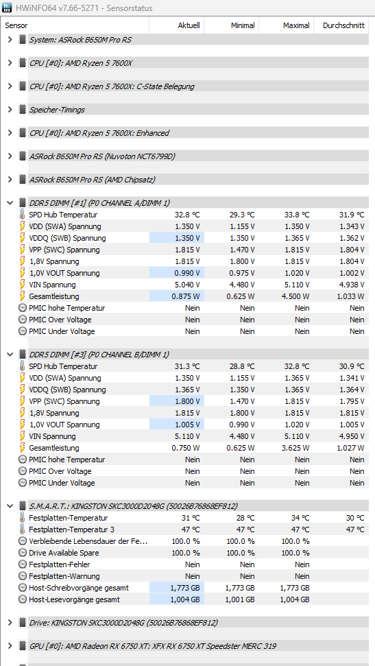

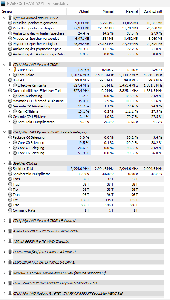

Vielleicht den RAM mit mehr Frequenz am laufen, als deine CPU das mag ? Alle treiber installieren, win neu aufsetzen
Ich würde auch Windows11 neu machen, Expo alles so lassen wie es jetzt ist.
Haben ja viele andere auch geschafft und das EXPO voll geladen.
Die Temperaturen sehen normal aus, 85° ist schon hart an der Grenze.

Volt und Frequenzen steuere ich beides im BIOS, oder?
Frequenzen hatte ich zuvor schon auf 4800 - das hatte auch keinen Unterschied gemacht.
Ja im BIOS, Dram Voltage 1.36V- 1.37V stufenweise anheben bis 1.40V und speichern.

einfachpeer schrieb:
Schalte die frequenz mal auf 3600 oder so

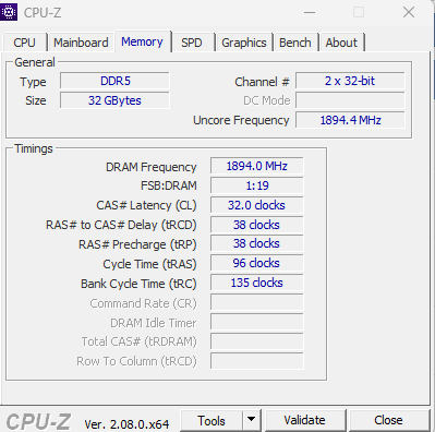

Ich habe es mal auf 3800 geschalten, leider ohne Erfolg. Hatte gestern wieder eine 5-Versuche Phase, bis er endlich gebootet hat. Dann musste ich nochmal booten, weil es direkt geruckelt hat.
Edit: habe es jetzt auch auf 3600 MHZ gestellt, ohne Erfolg.

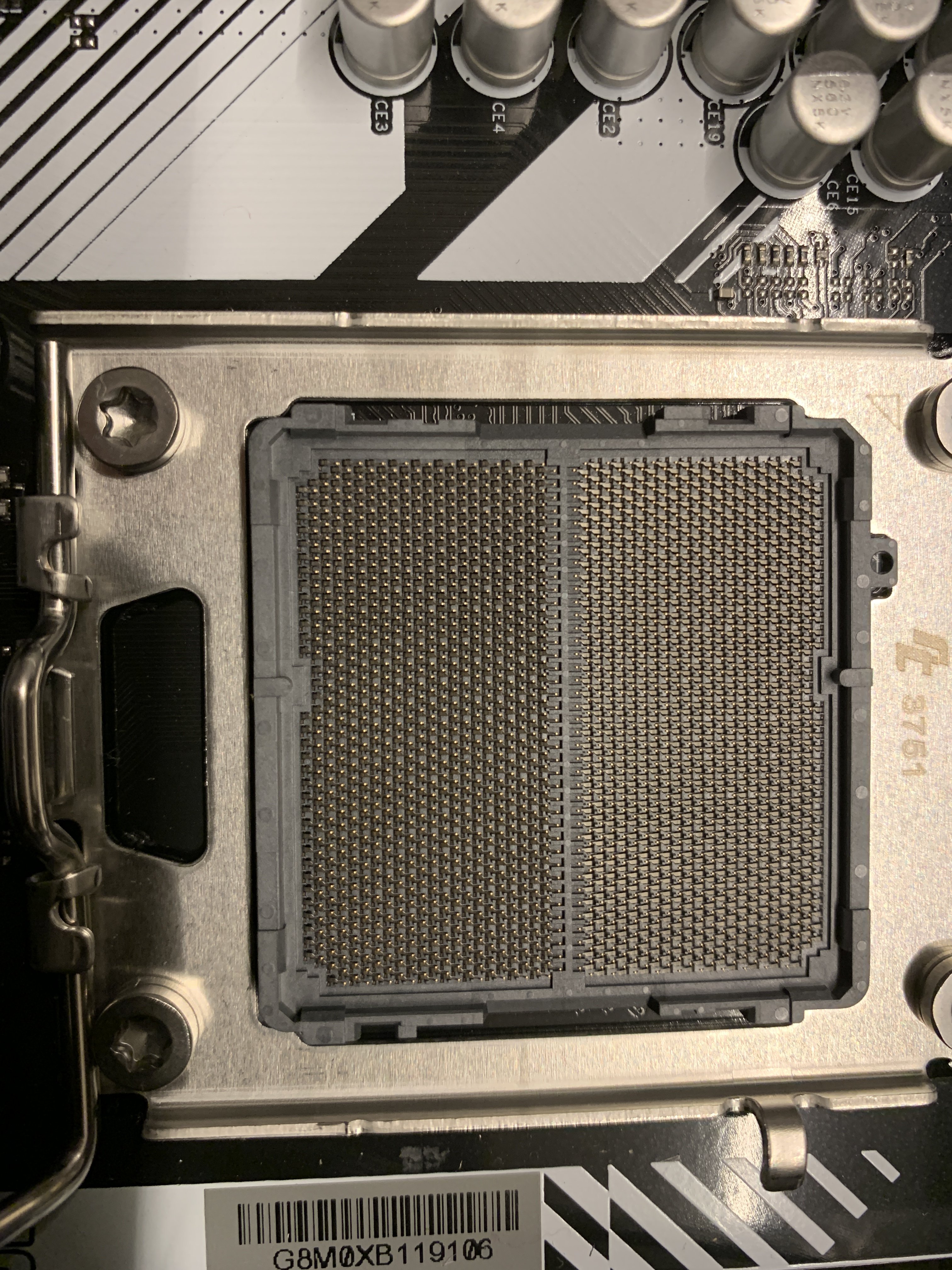

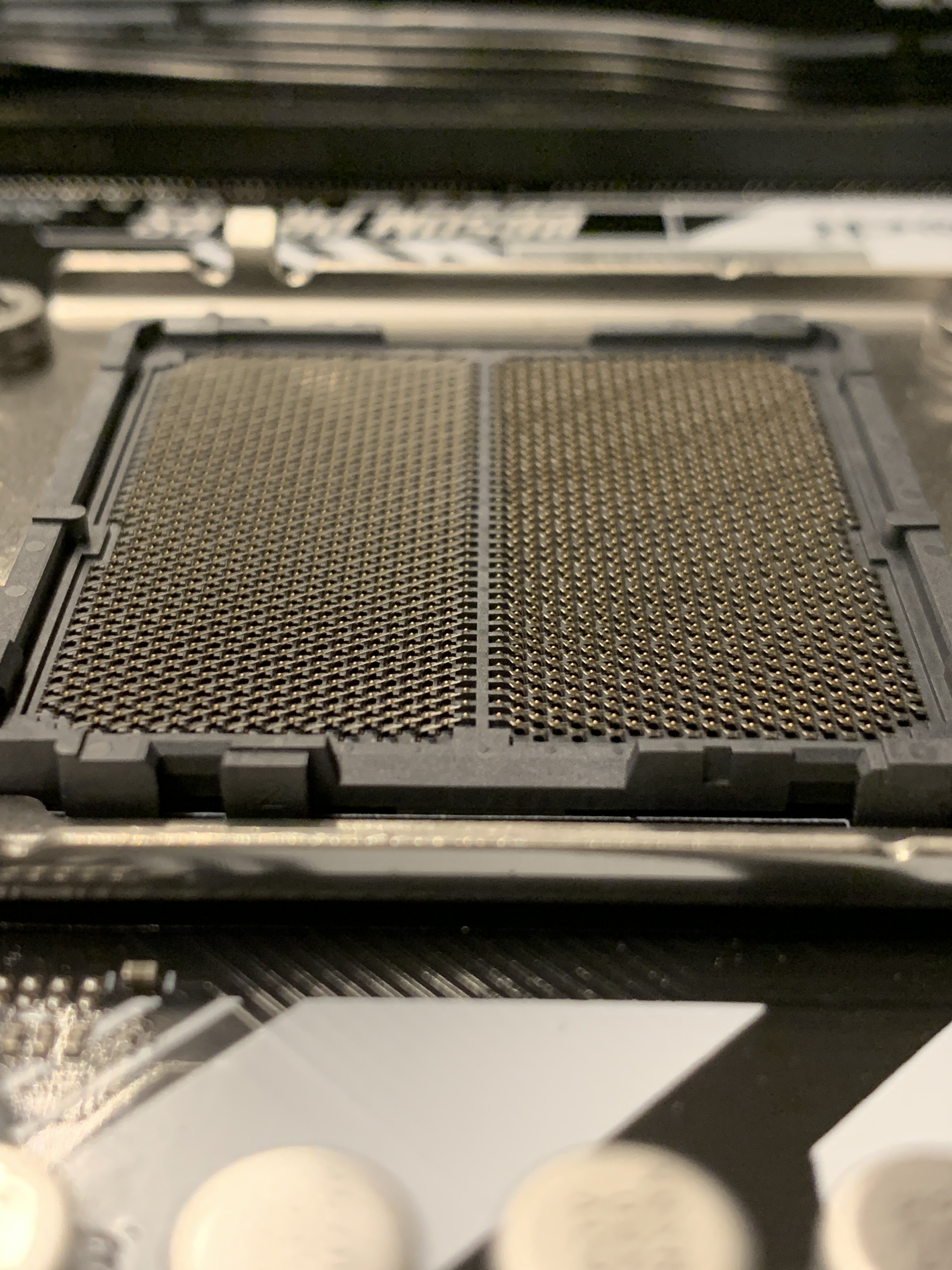

puh, habe jetzt den Kühler und CPU demontiert.
Sieht leider so aus, dass die PINs ordentlich verbogen sind.
Kann man das fixen oder muss ich ein neues Board kaufen?

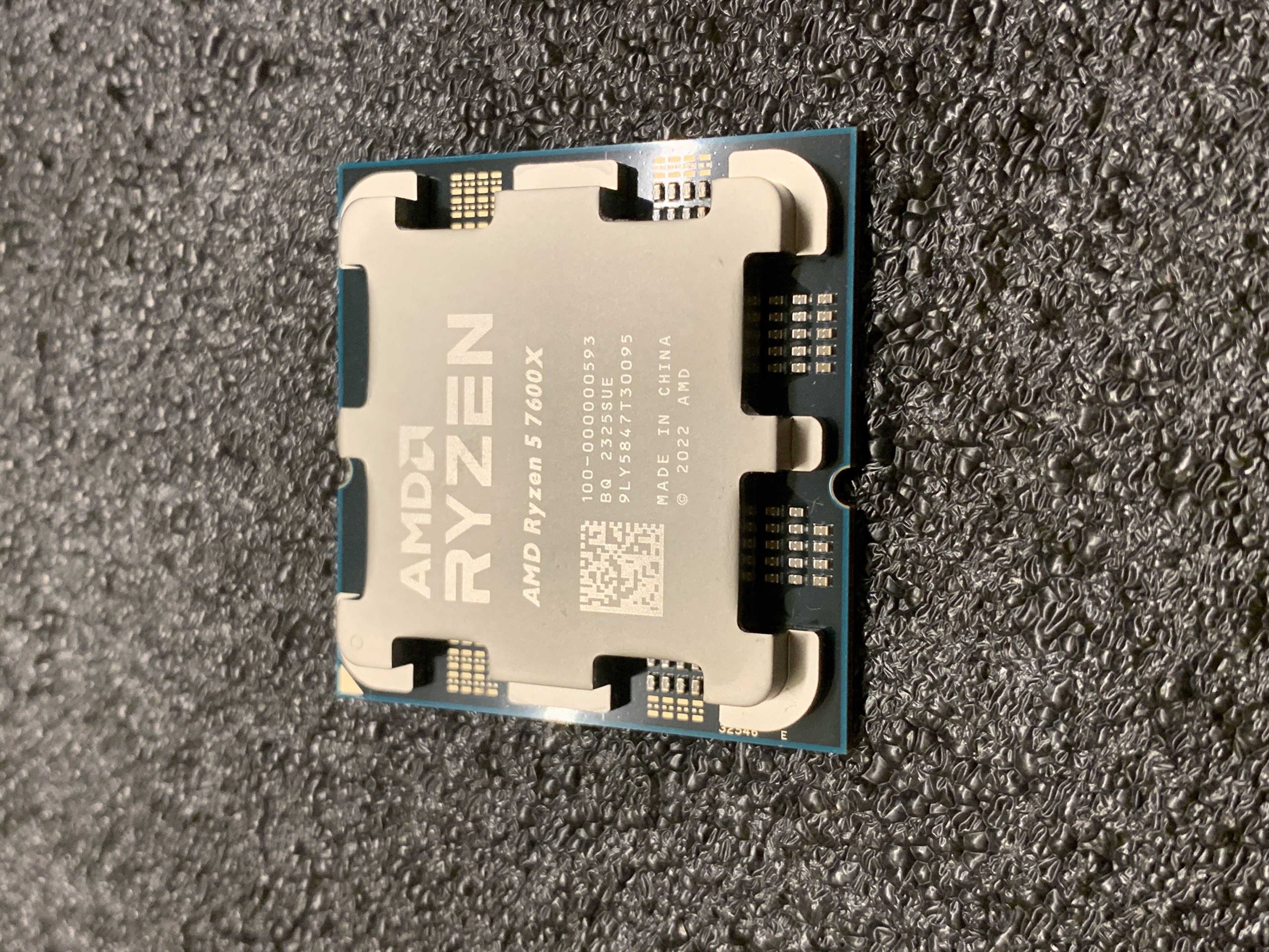

Das sieht soweit gut aus und was ist mit der CPU?
Im 1 ten Bild ist Markierungspfeil oben rechts, auf der CPU ist auch einer, in der Richtung wird die CPU wieder eingebaut.
Ist es normal, dass die Pins schräg sind? Sollte. Die nicht senkrecht sein?

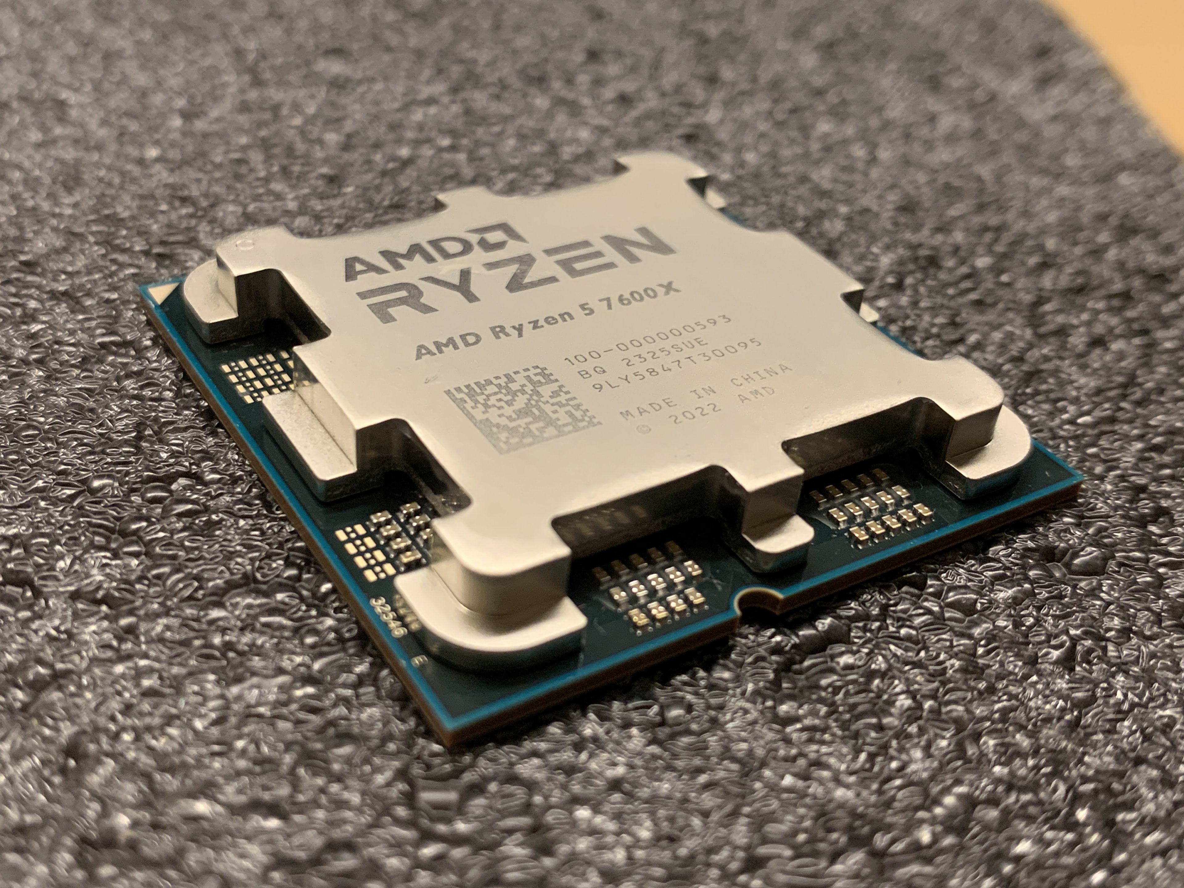

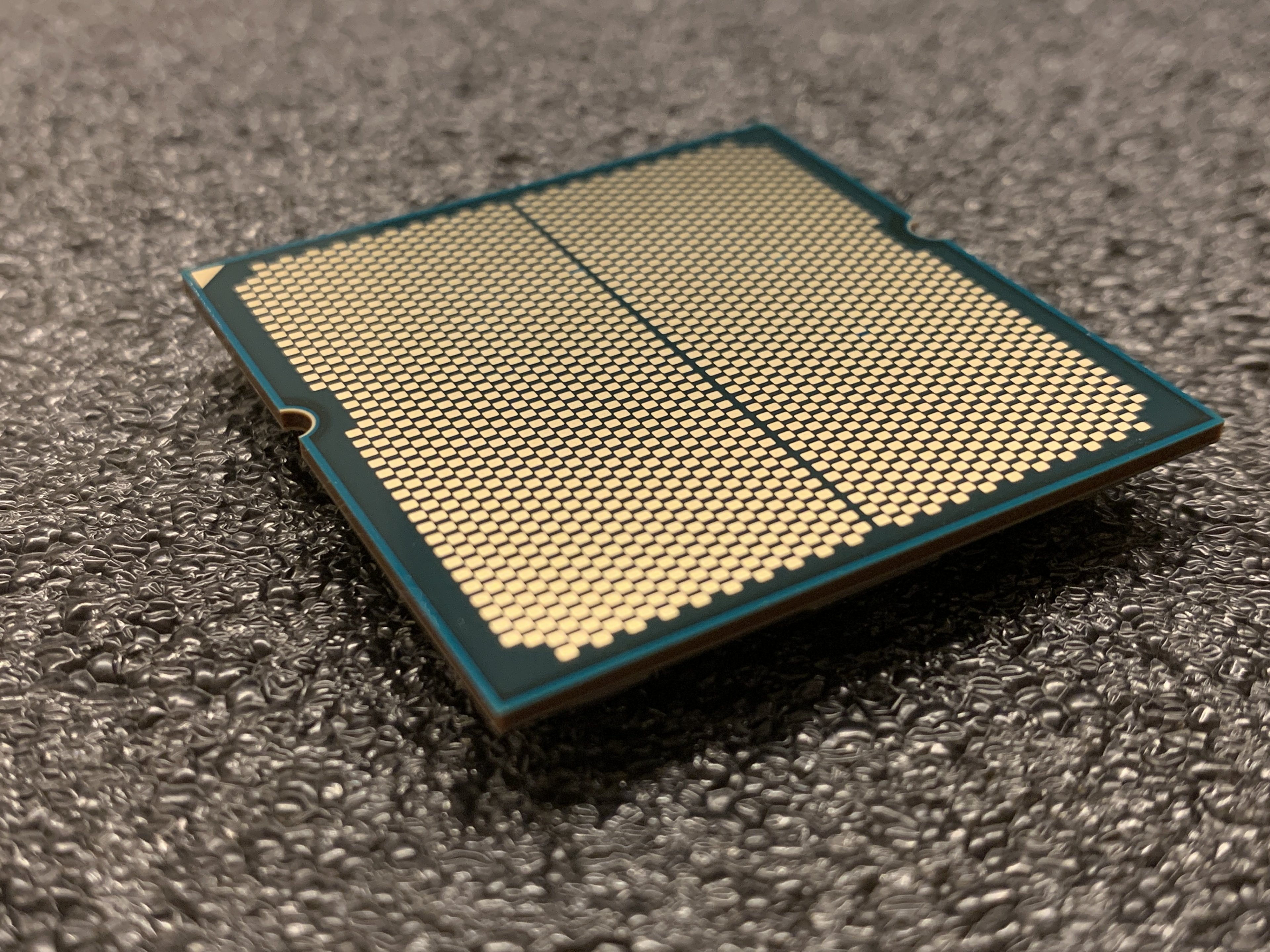

Anbei die Bilder der CPU. Da sehe ich nichts auffälliges. Und ja, die Markierung war an der richtigen Stelle.
Wenn die Pins so ok sind, würd ich ihn wieder einbauen.

Ist alles super, kann nichts erkennen, baue wieder alles zusammen.
Kühler nur handfest anziehen, Sockel sollte nicht mehr wackeln.
Paste dünn und gleichmäßig auftragen, ich nehme immer einen kleinen Plastikspachtel.

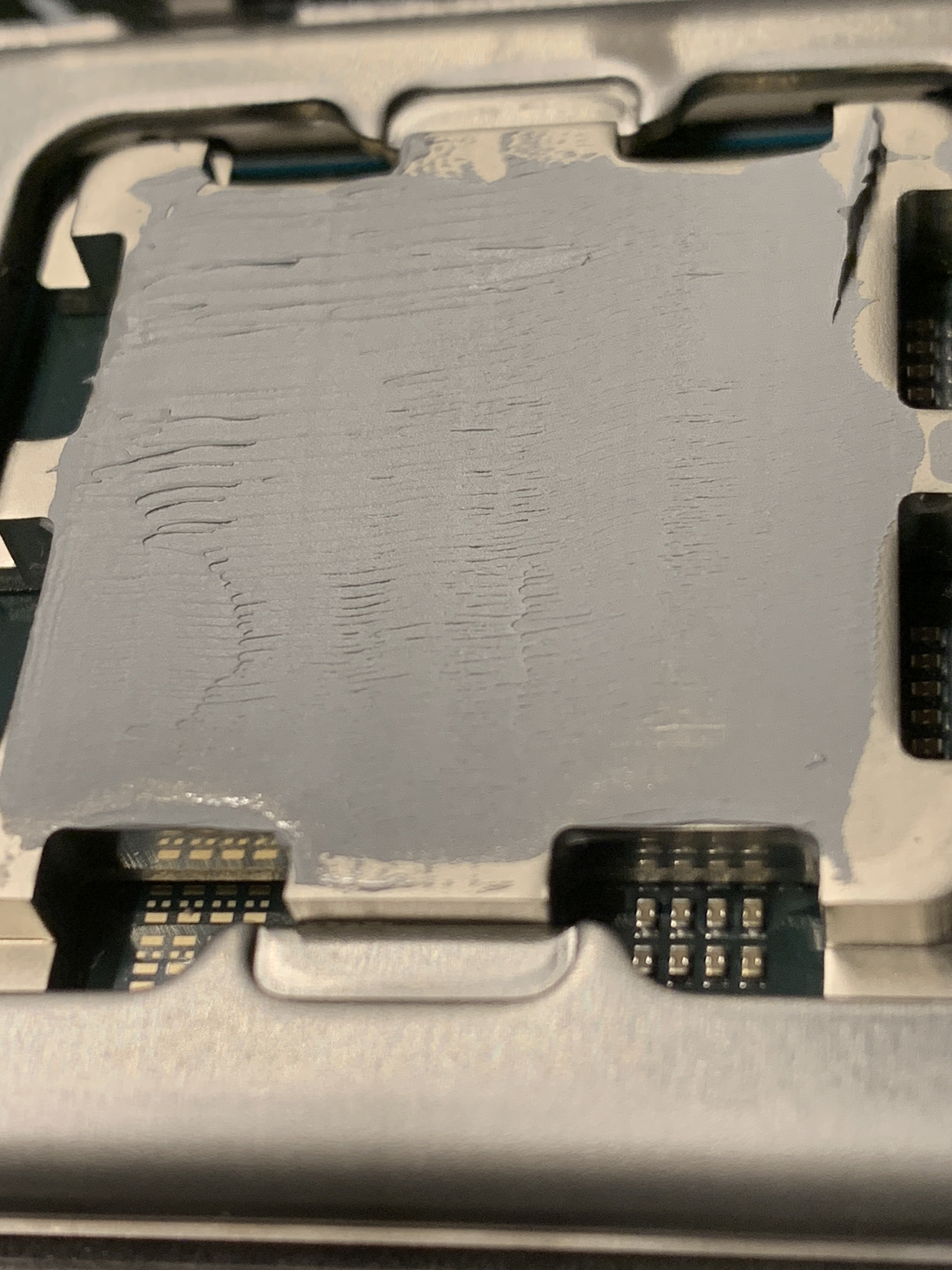

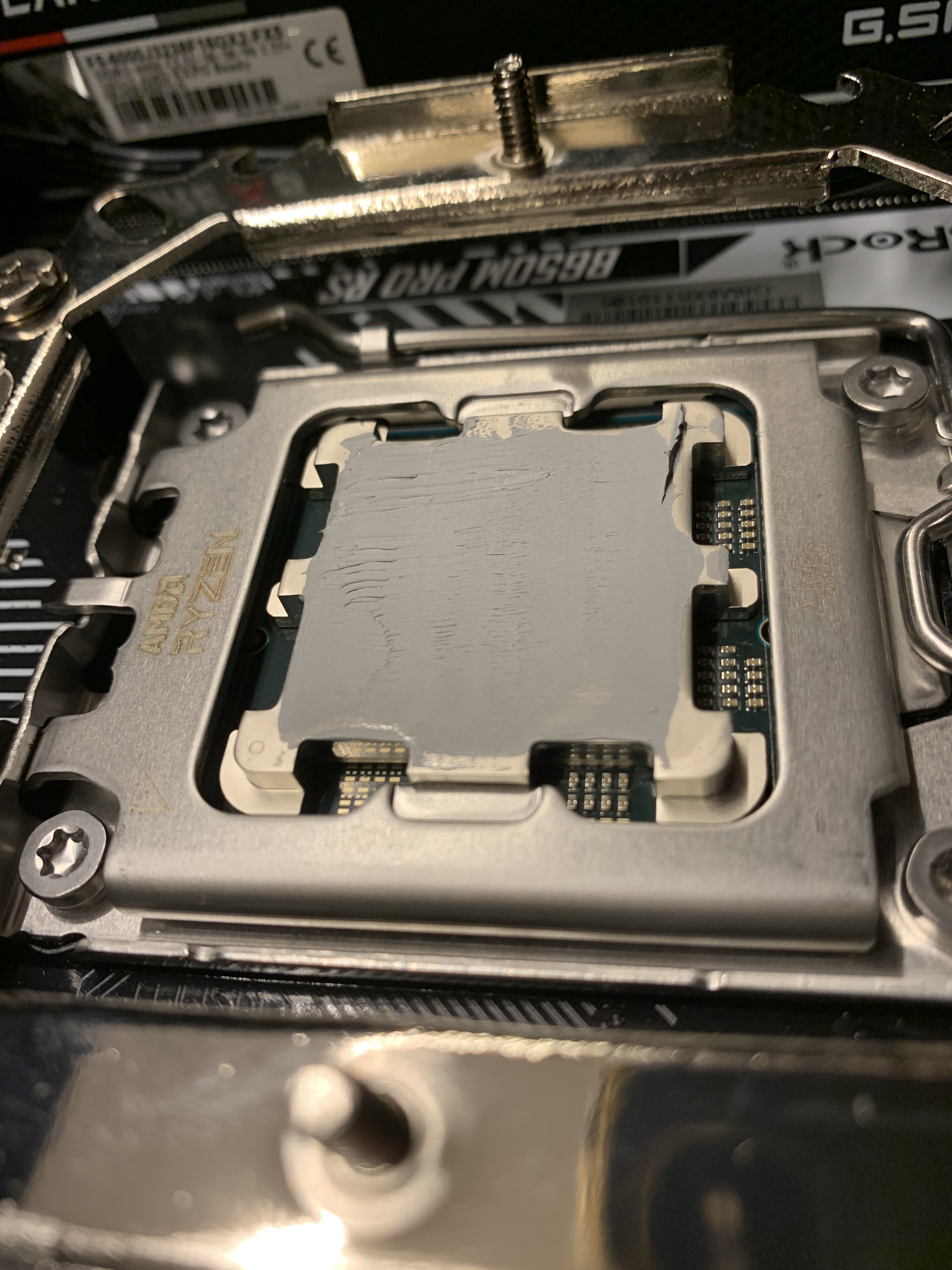

Mit der Paste habe ich an einem Ende eine dünne Linie gezogen und das dann glatt gezogen.
Beim Anziehen des Kühlers hab ich dann darauf geachtet: nur bis es nicht mehr wackelt, dann noch 1/4 Umdrehung.
Leider ist das Problem noch dasselbe. Er bootet teils sauber hoch, aber nach dem 3D Mark ruckelt er meistens. Beim neustarten kann es sein, dass
  • es nur 12 Sekunden dauert. Dann hört man auch direkt kurz den GraKa-Lüfter und er bootet
  • es ca 70 Sekunden dauert - da macht er am Anfang noch RAM Trainieren (CPU und RAM) leuchten. Dann kommt wieder kurz der GraKa-Lüfter und es geht los.
  • es gar nicht klappt.. auch nach 10 Minuten noch die roten LEDs leuchten.
Ist es eigentlich normal, dass ich trotz des fetten Kühlers CPU spitzen von 85 Grad habe? Da scheint er dann auch abzuriegeln: es waren in HWInfo mehr als 85 Grad.
