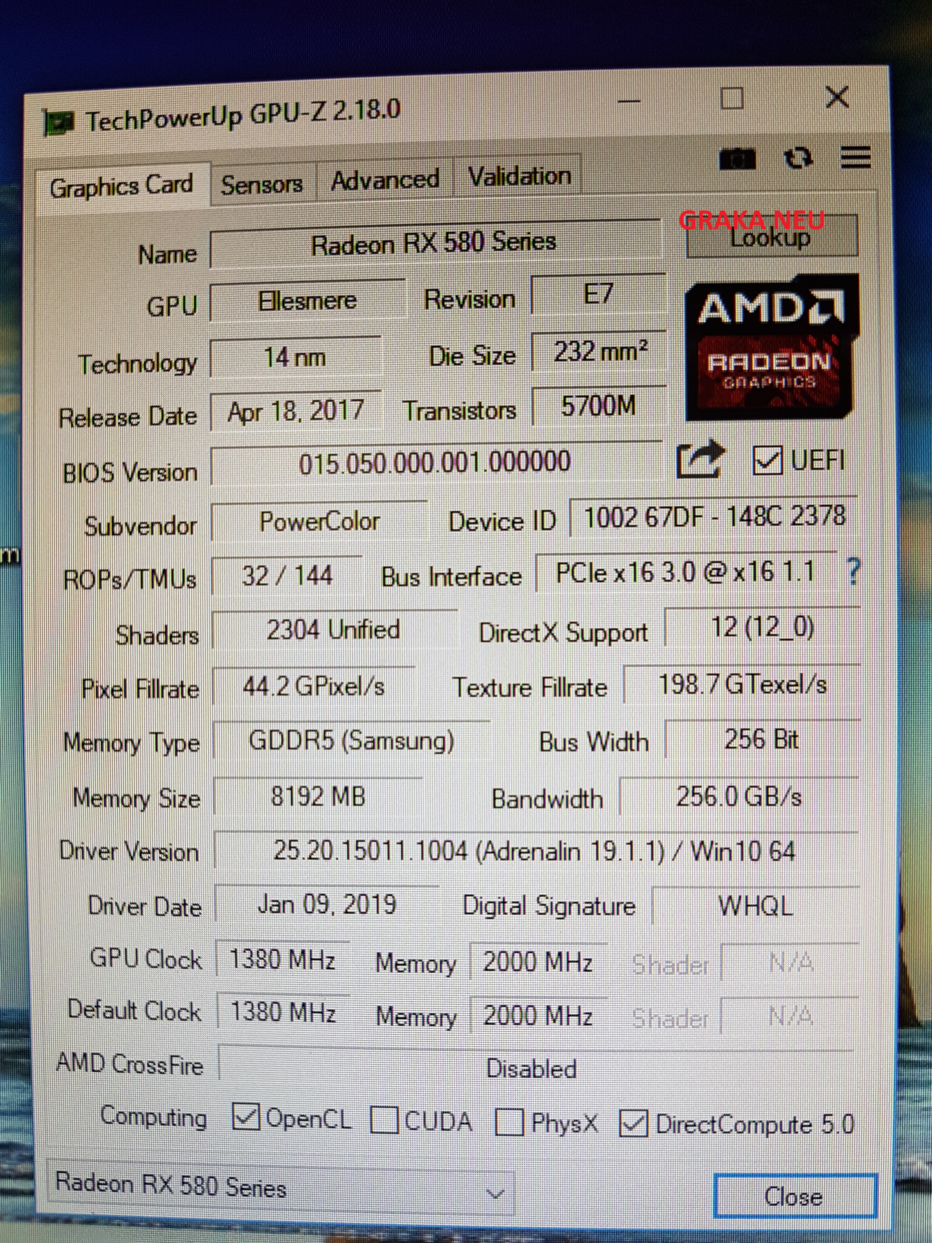

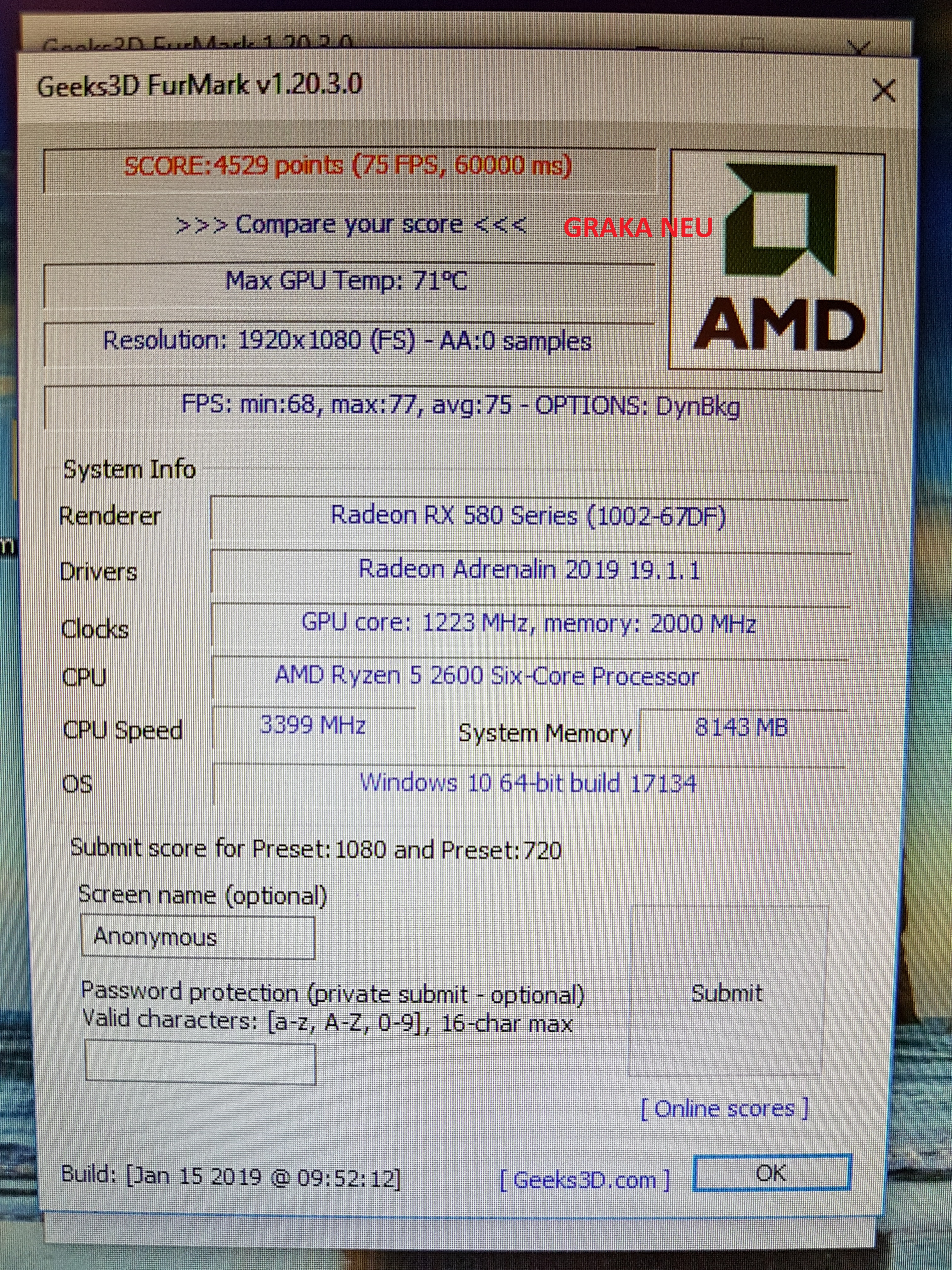

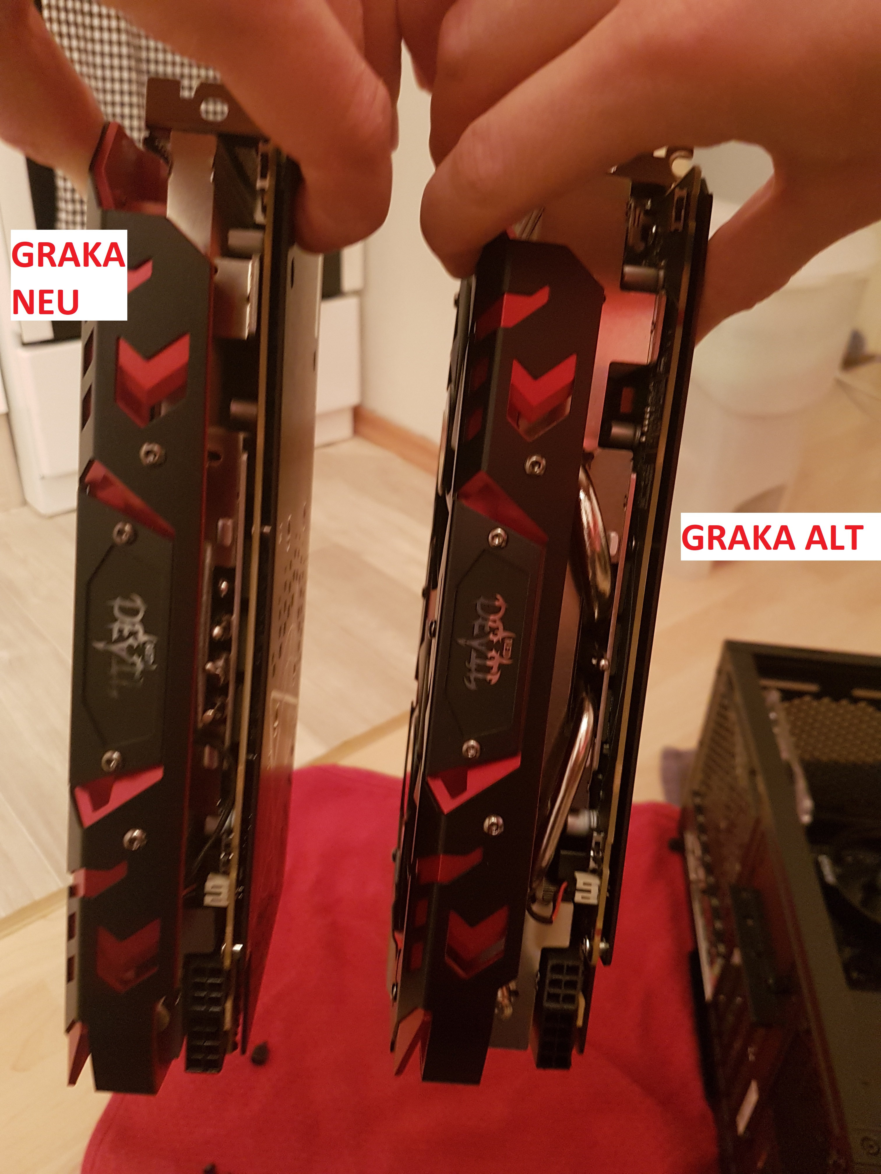

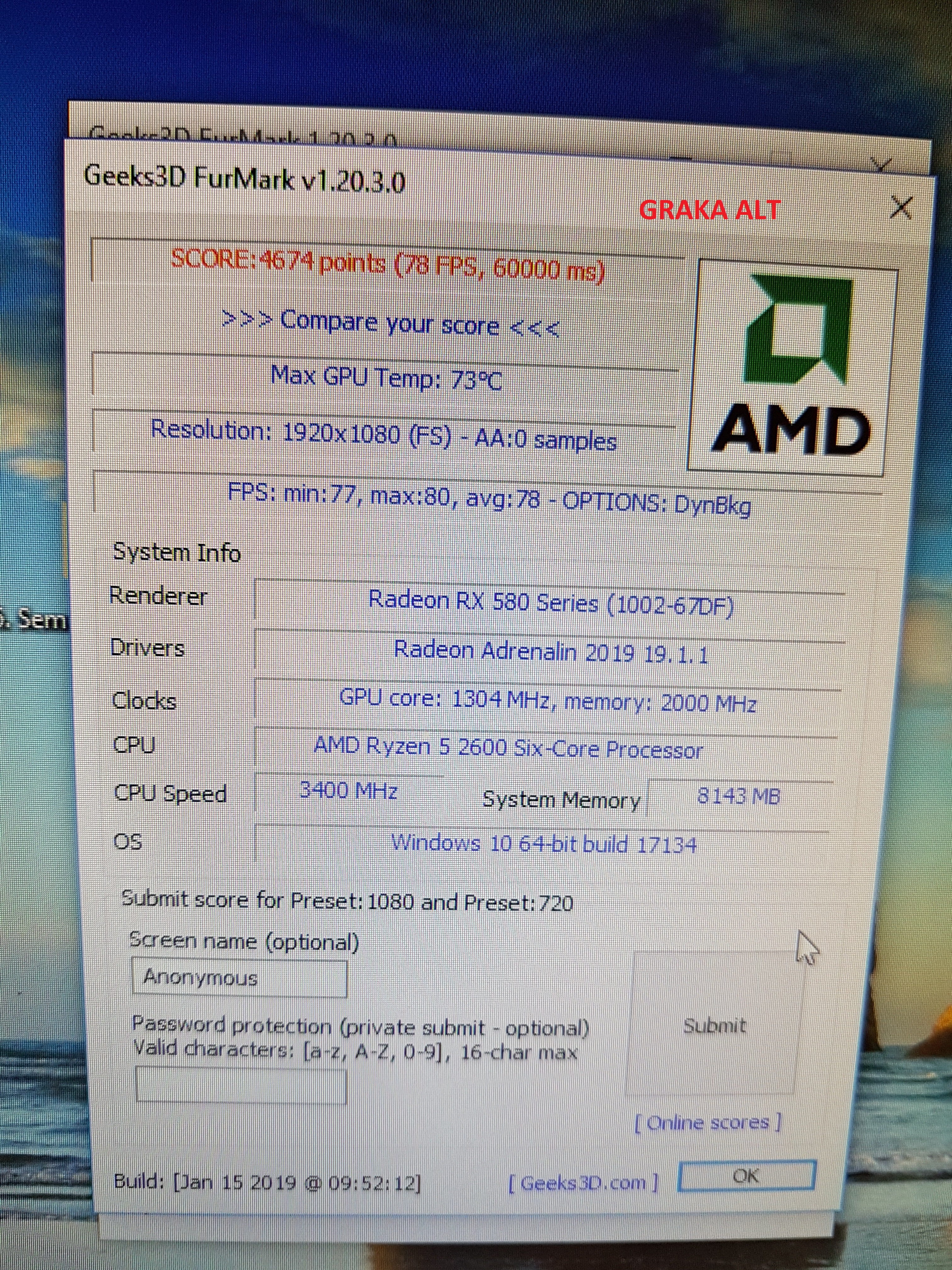

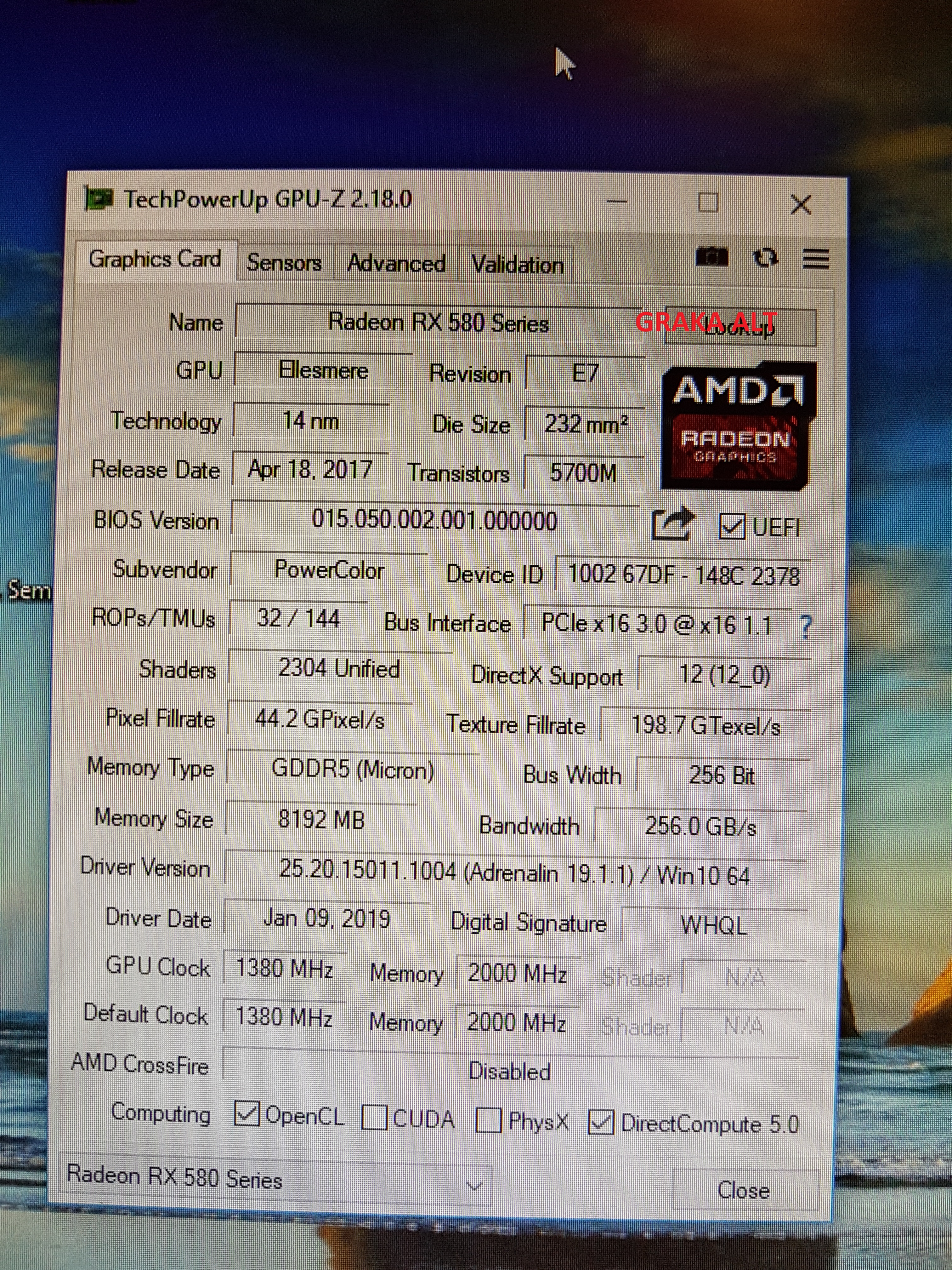

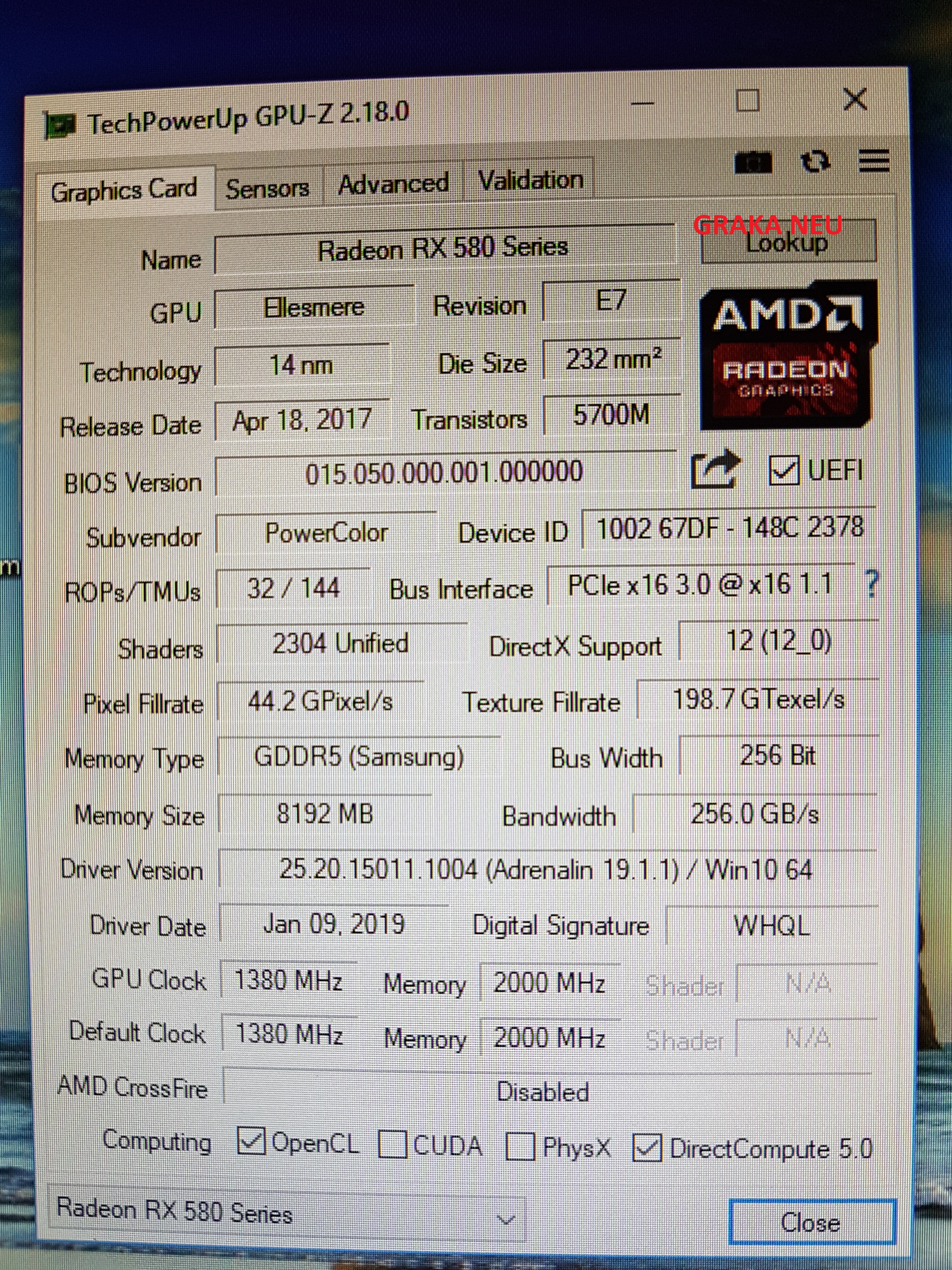

38911 schrieb:
wenn du die alte Karte noch da hast, dann könntest du sie nochmal einbauen, GPU-Z starten und schauen
wie hoch sie taktet. 1425 oder 1380
Ich hab das jetzt tatsächlich doch noch gemacht und GPU-Z zeigt mir bei beiden Karten 1380 an, also sollte keine von denen eine Golden Sample sein. Habe aber beide Karten nochmal genau verglichen und man sieht deutlich, dass die alte Karte (die ich weiter oben auch schon also optisch etwas hochwertiger beschrieben habe), ca. 1 cm dicker ist als die neue. Außerdem erreicht die neue Karte bei Furmark im Score ca. 150 Punkte und ein paar FPS weniger. (Habe mal ein paar Fotos angehängt falls es jemanden interessiert)
Obwohl mir beide Karten in exakt den gleichen Kartons geliefert wurden. Schon sehr komisch das ganze.
Aufgrund dieses Threads hier: https://www.computerbase.de/forum/threads/rote-pixel-spielabsturz.1864191/ , in dem der Verfasser im Grunde exakt das gleiche Problem und auch das gleiche System (wie haben beim gleichen Shop bestellt hat sich herausgestellt) hat, glaube ich das meine ursprüngliche Karte evtl. doch nicht defekt ist, sondern es wirklich irgendwie an einem zu schwachen Netzteil liegt. (Aufgrund der Aussagen des anderes Threads)
Falls dies so ist, würde ich natürlich lieber die "bessere" meiner beiden Grafikkarten behalten und dem Händler die dünnere wieder zurückschicken und mir stattdessen ein besseres Netzteil einbauen (lassen... traue ich mir alleine nicht zu, sieht ziemlich kompliziert aus mit den ganzen Kabeln ;) ).
Ich werde nun noch auf die Antwort des Verfassers aus dem anderen Thread warten, ob sich die Probleme mit dem besseren Netzteil gelöst haben und vorerst beide Grafikkarten behalten (solange der Händler noch kein Druck macht das ich eine bald zurücksenden muss)
