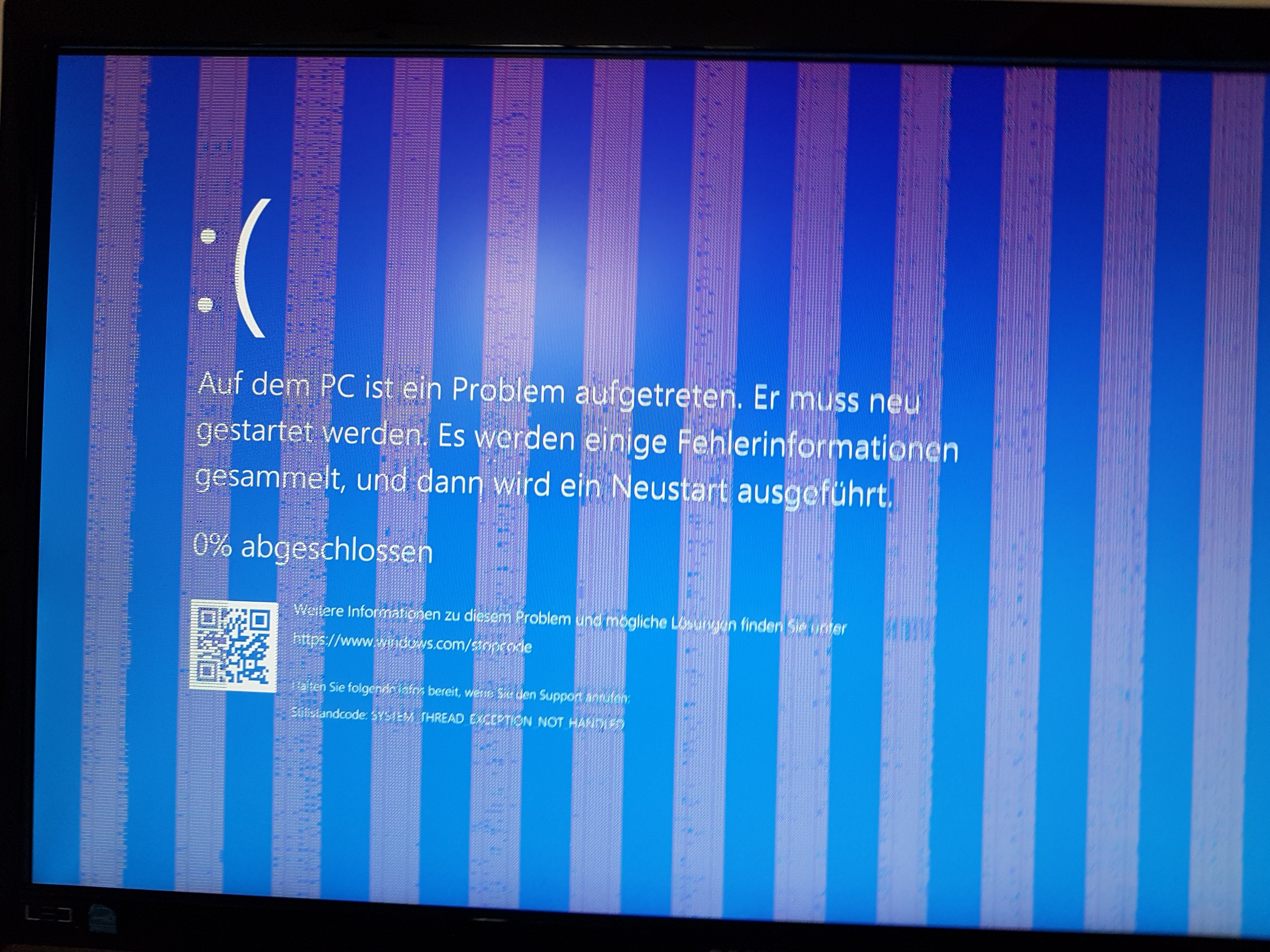

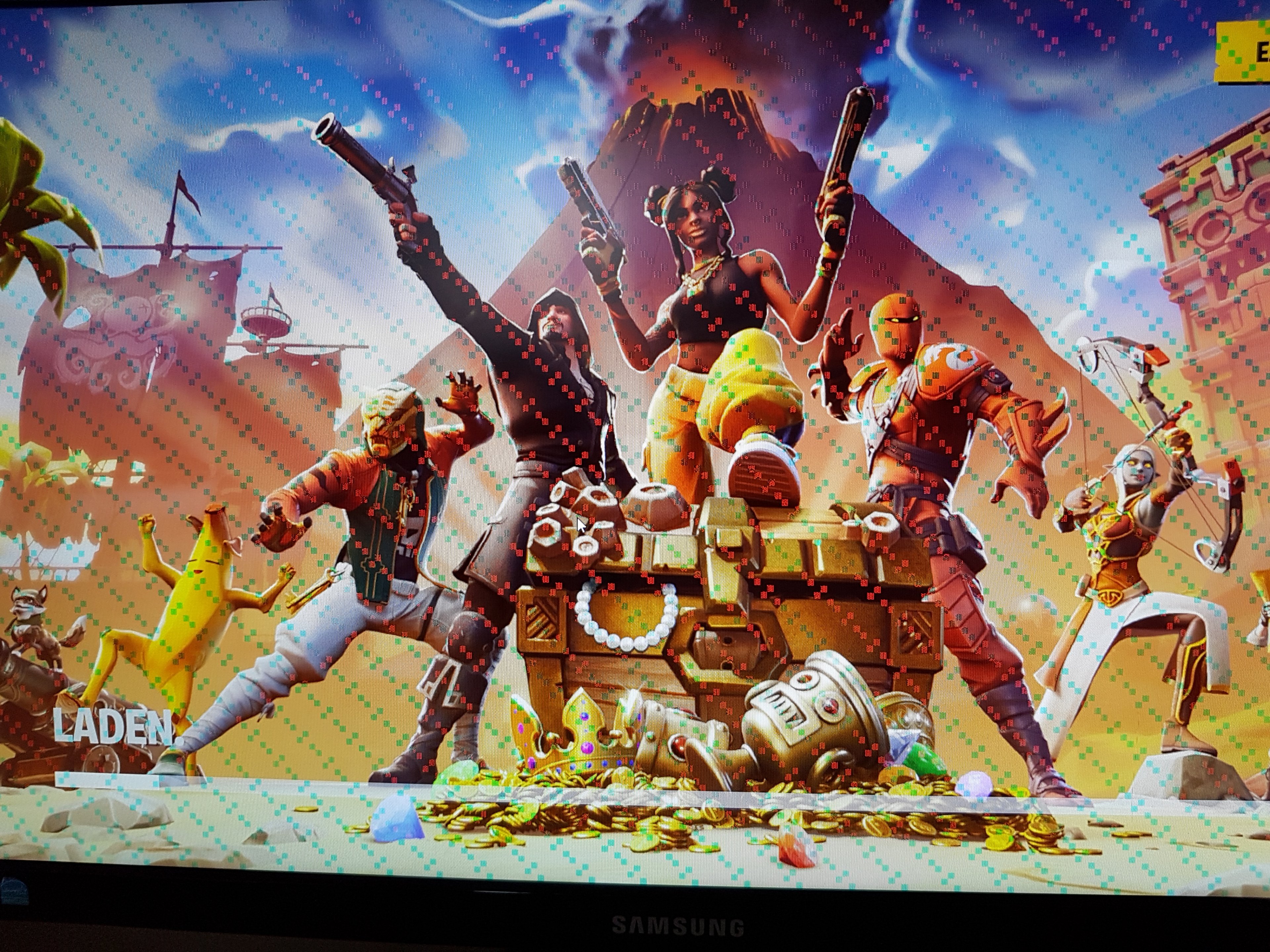

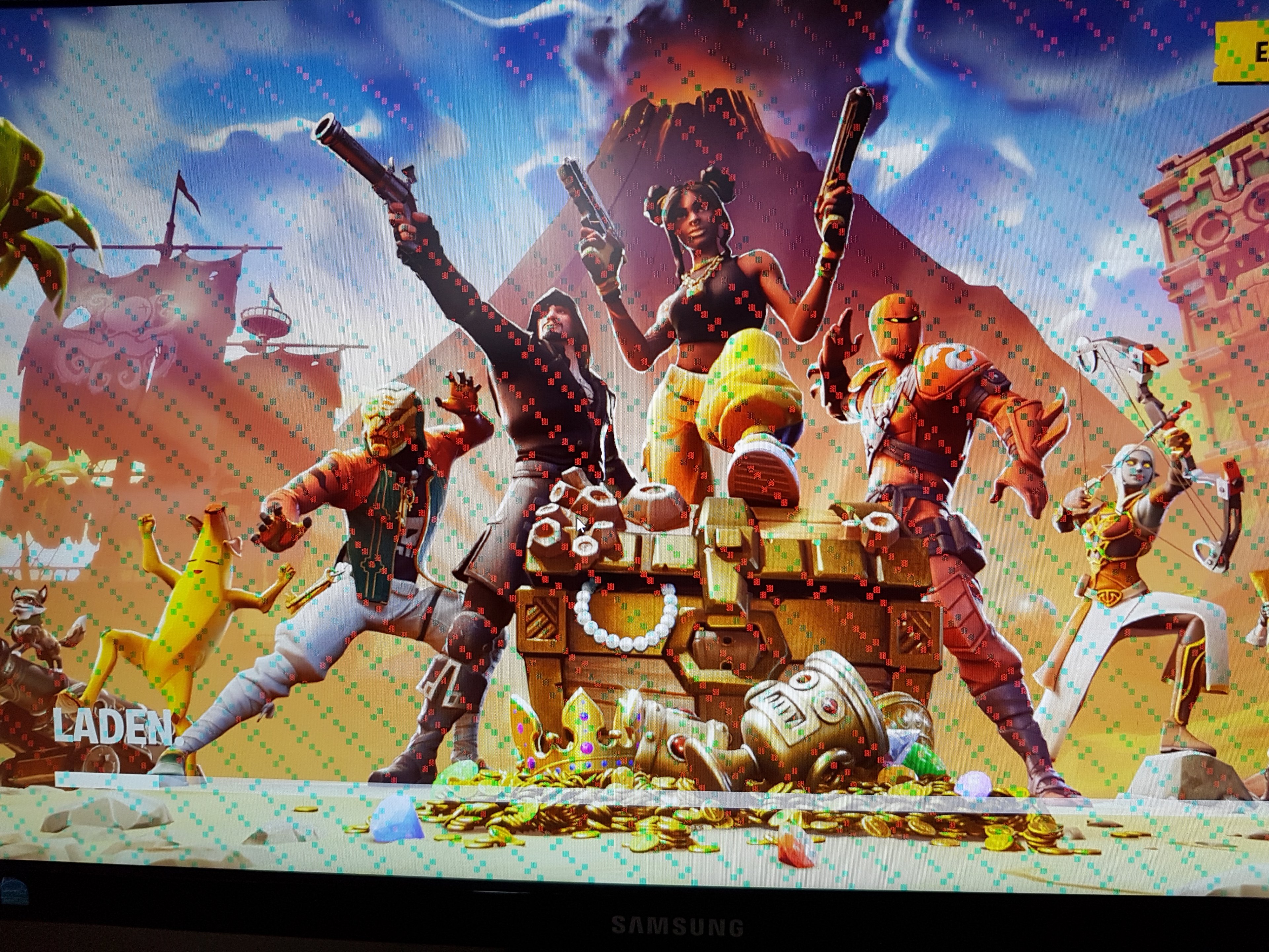

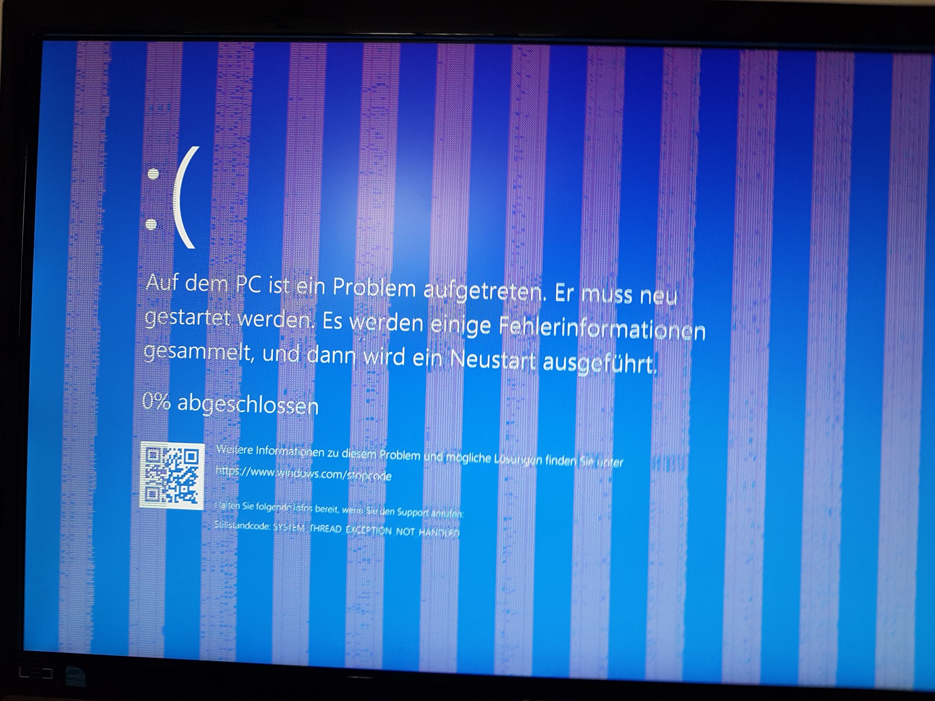

Habe nach dem ersten Starten direkt die ersten Anwendungen installiert (Virenschutz, Firefox etc.), hat alles problemlos funktioniert. Danach habe ich den PC normal benutzt und musste leider feststellen, dass sobald ich irgendetwas öffne/starte was etwas animationsreicher ist plötzlich kurz bunte Punkte überall auf dem Bildschirm sind, danach wird der Bildschirm kurz komplett schwarz und geht dann erst wieder an
Nach der Installation des ersten Spieles (Fortnite), wollte ich dieses Starten aber während des Ladevorgangs das gleiche wieder (Bunte Punkte (siehe Anhang), dann Bildschirm kurz schwarz und wenn dsd Bild wieder da ist, kommt eine Absturzmeldung von Fortnite und das Spiel ist beendet). Habe dann noch sehr oft wieder versucht das Spiel zu laden, doch von ca. 10 Versuchen bin ich nur 2 mal überhaupt ins Spiel bekommen, ansonsten kam es zum oben beschriebenen Problem, bzw. ein paar mal ist der PC nach dem Blackscreen sogar direkt neu hochgefahren (Fehlermeldung siehe Anhang)
Alle Treiber sollten aktuell sein, wurde alles vom Händler schon gemacht.
Liegt hier ein Hardwaredefekt vor, Grafikkarte evtl. kaputt?) Oder könnte es an was anderem liegen?

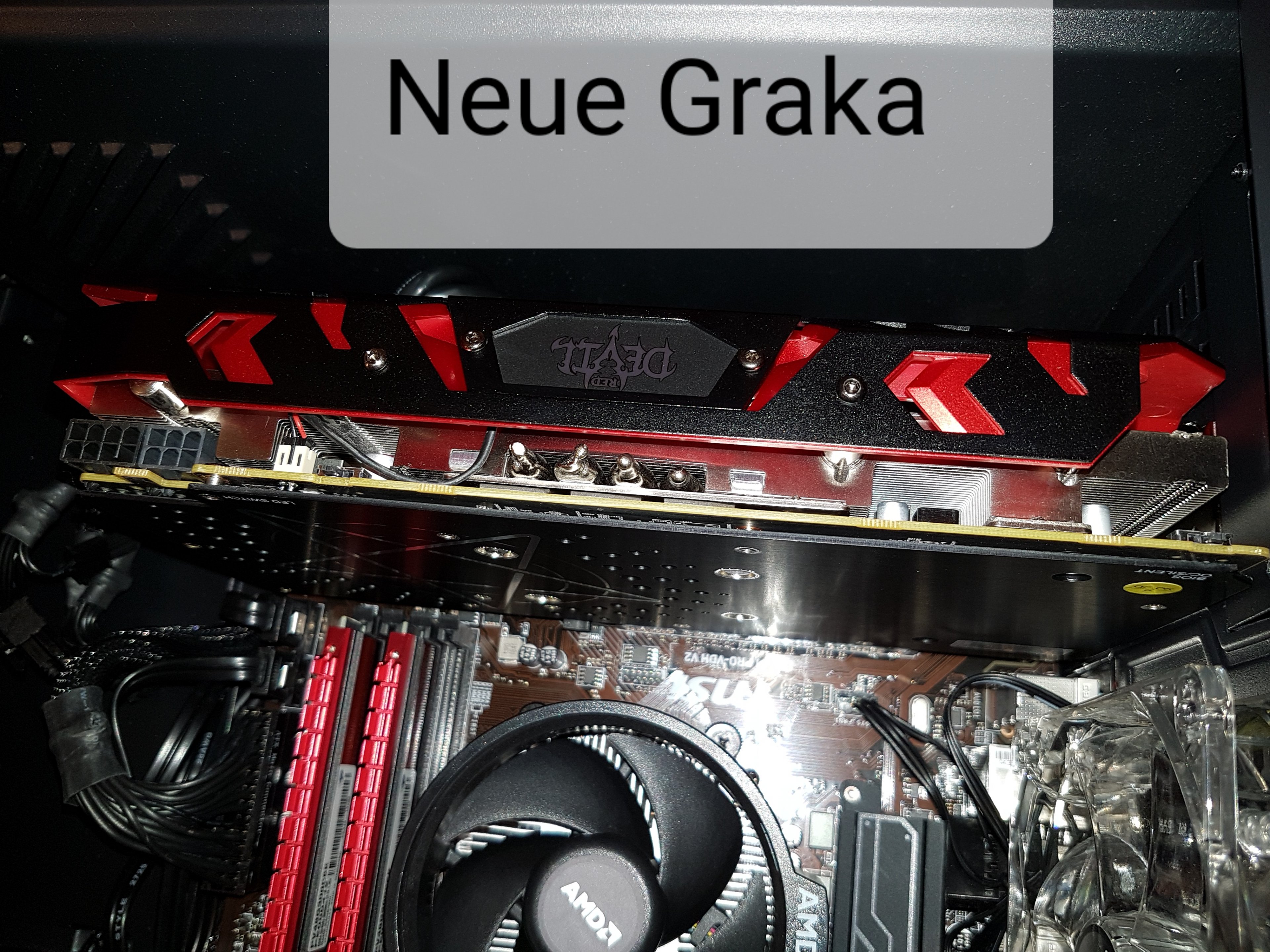

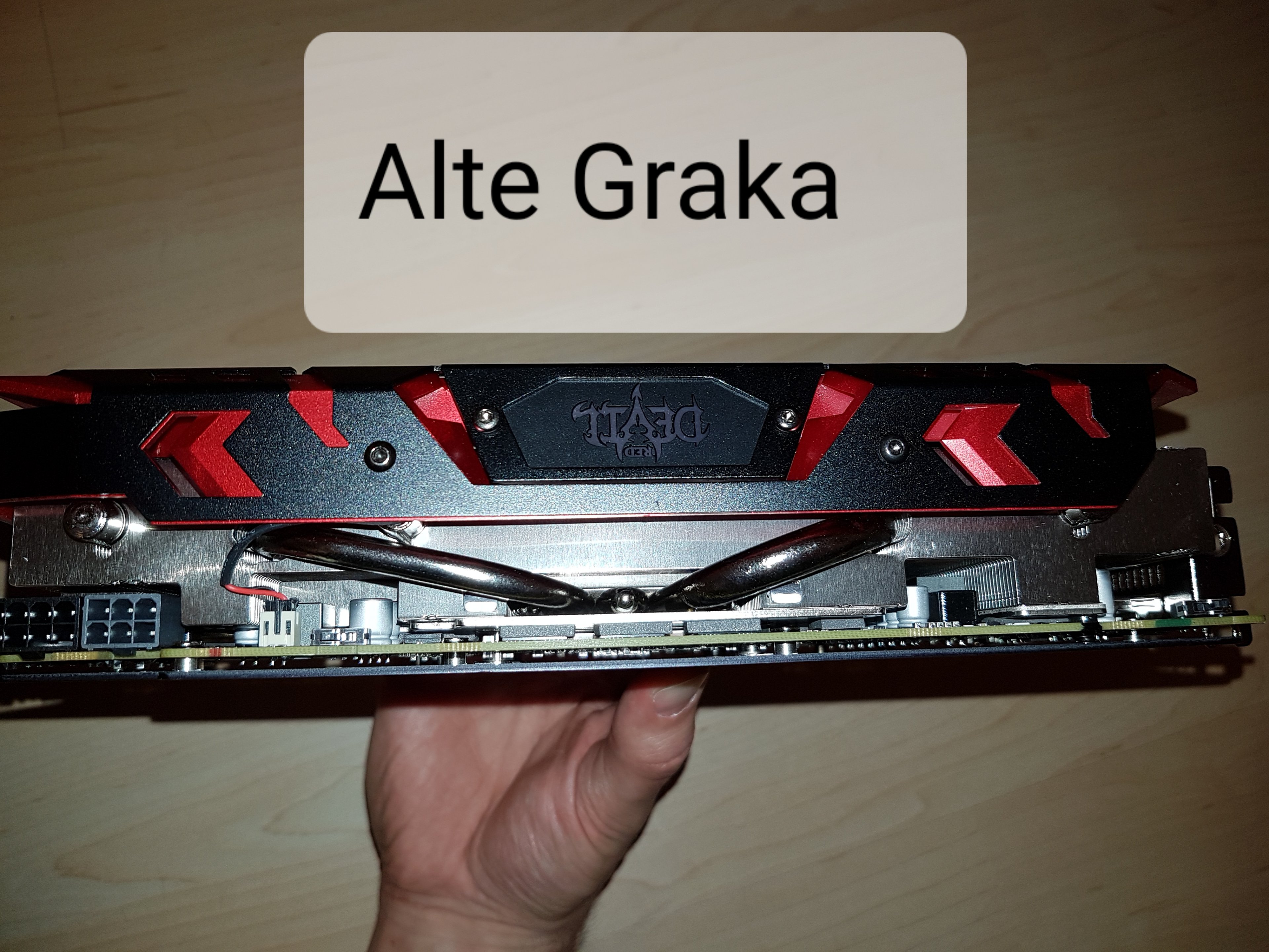

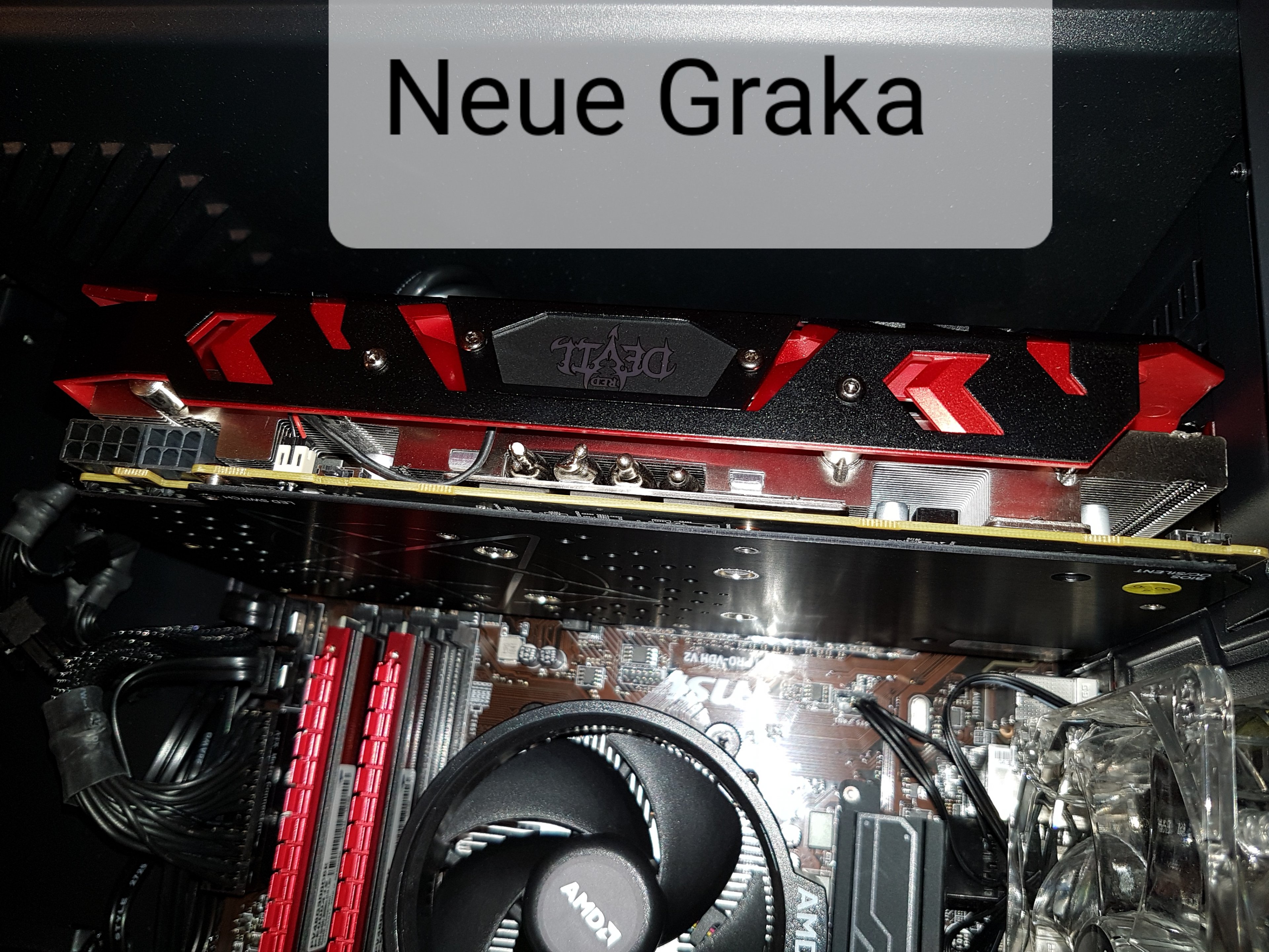

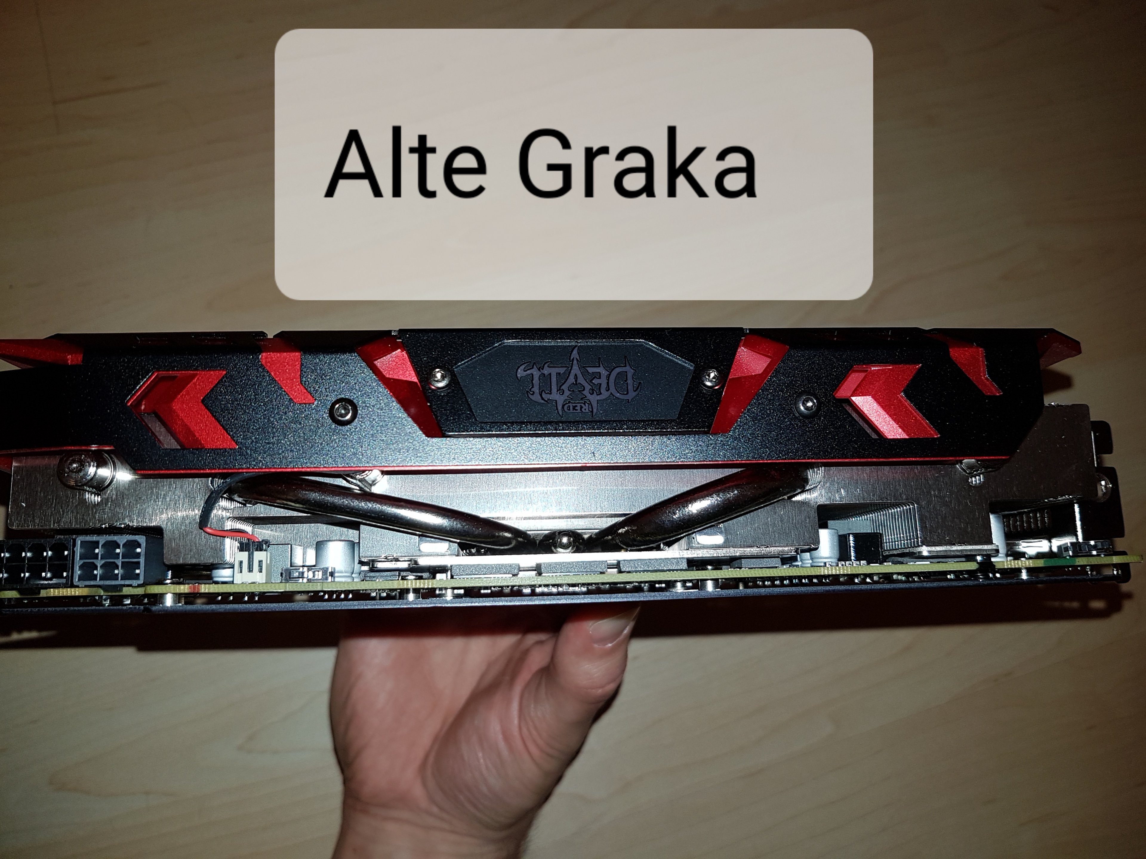

Hallo, habe heute die neue Graka erhalten und bin etwas skeptisch, da die beiden Graka von oben verschieden aussehen? Es sollen genau die gleichen sein (Radeon RX 580 s. 1. Beitrag)
Bilder im Anhang. Bin gerade am Umbauen und da ist mir das aufgefallen.
Kann dies angehen?? Wäre über eine Antwort sehr dankbar!

Wenns nur das ist wäre ich ja beruhigt, hatte nur Angst wegen Fälschung oder so. Das alte Design sah von oben irgendwie eleganter/hochwertiger aus. Aber solange die Leistungsmäßig identisch sind ist es ja egal. Werde es gleich mal Testen ob meine Probleme damit überhaupt behoben sind.
Kurzes Update: Habe die GPU's getauscht und einiges getestet. Konnte keine Probleme mit Punkten / Abstürzen mehr feststellen. Habe trotzdem mal eine Kontaktanfrage mit den Bildern an PowerColor gestellt und gefragt ob die das Design irgendwie geändert haben nur um sicherzugehen :)

Hallo, es gibt 2 leicht unterschiedliche Powercolor Red Devil, die alte Karte ist eine RD Golden Sample, die neue ist die "normale".
Die Golden Sample taktet bis zu 1425 Mhz und die "normale" bis zu1380 Mhz.
Die Heatpipes der beiden Karten sind unterschiedlich, die Golden Sample ist auch ca. 1 cm dicker.
Reaktionen: cartridge_case
Danke für den Hinweis. Siehst du also anhand meiner Bilder, dass meine alte Grafikkarte eine Golden Sample war und die neue die "normale" ist? Die Kartons der beiden Graka's sehen identisch aus, habe gerade nochmal verglichen. Die unterschiedliche Dicke ist mir gestern nicht aufgefallen beim Umbauen, müsste ich nachher nochmal den PC aufschreiben und vergleichen
