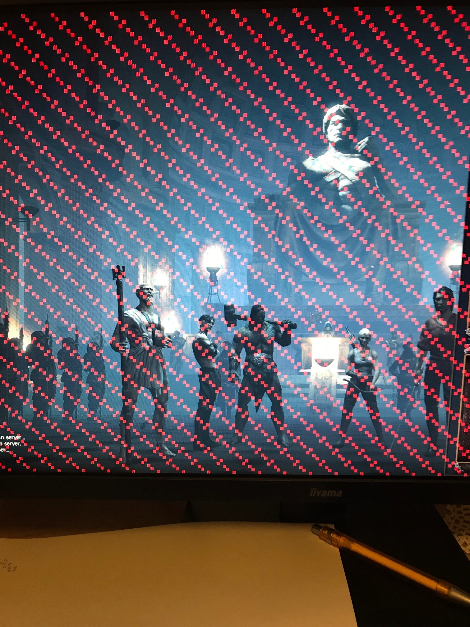

Hi Leute,
Bin neu hier. Hab ein Problem.
Mein System:
AMD Ryzen 5 2600 (6x 3.4GHz / 3.9 Turbo)
MSI B450M PRO-VDH
8GB (2x4GB) Patriot DDR4 3000MHz Ext. Perf. Viper4
SSD 240GB Patriot Burst (555MB/s - 500MB/s)
8GB Powercolor RX580 RedDevil
400W be quiet! Pure Power 11
Monitor:
iyama G-MASTER Black Hawk G2530HSU-B1
Das Bild glaub ich sag alles. Kommt in allen Spielen. Mal dauerts länger, mal kürzer und dann hilf nur mehr über den Taskmanager raus.
Komisch ist, dass es grade bei Path of Exile am schnellste kommt.
Vll könnt ihr mir sagen was da los ist.
Besten Dank
768497
Grafikkarte? Welche ist verbaut? Sieht mir nach defekten Grafikkartenspeicher aus!
Ich weiß nicht wie stromhungrig die 580 ist, aber das Netzteil sieht für mich etwas unterdimensioniert aus für das line up. Du könntest mal nen Stresstest mit nem Programm wie Prime machen und schauen, ob da ein ähnliches Verhalten auftritt.
Stresstest hab ich schon gemacht mit Furmark. War alles gut. Keine Probleme.
Hab mit Afterburner im Spiel auch schon überwacht. Aber die Punkte kommen aus dem nichts.

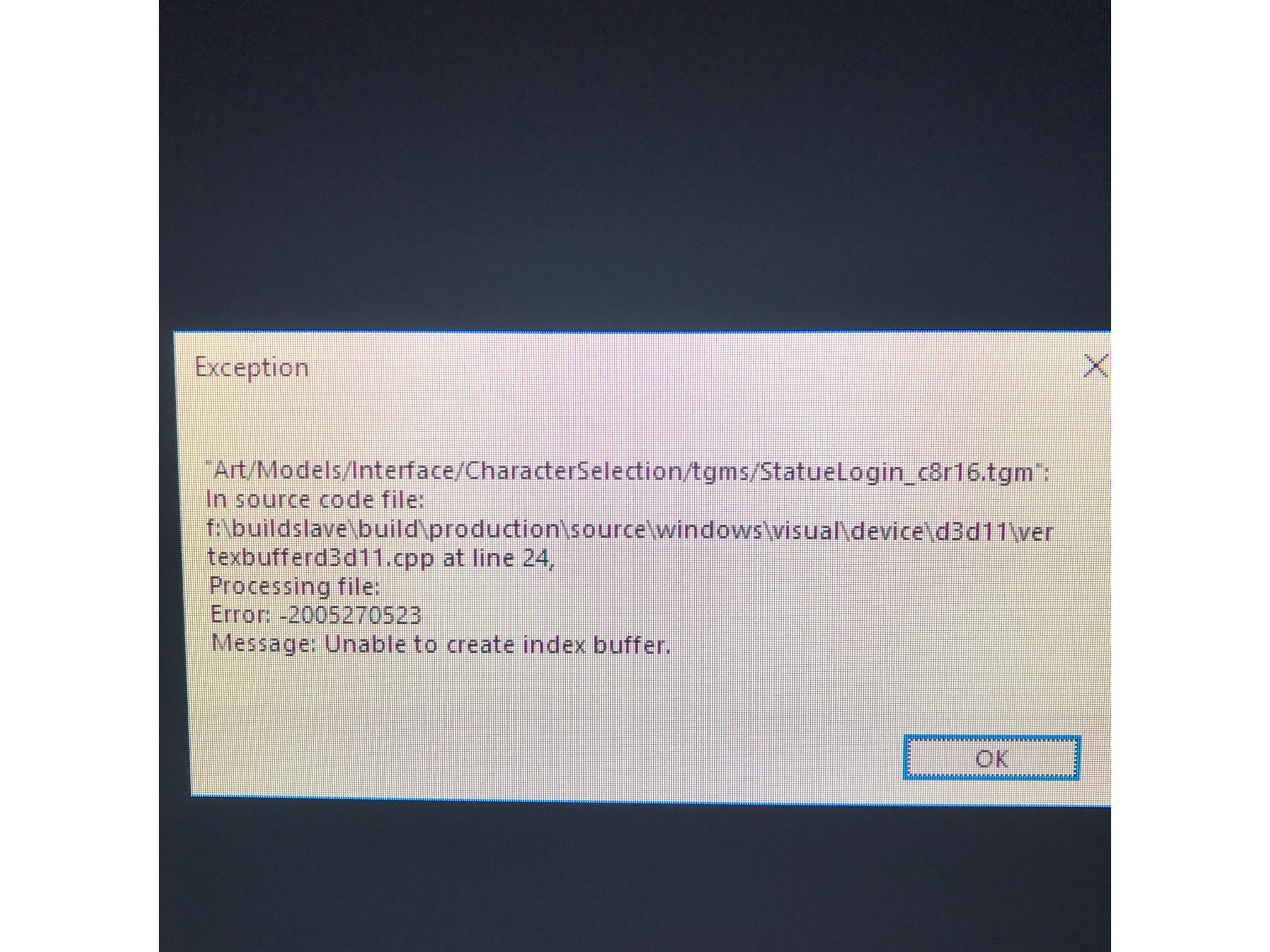

Hab es gerade nochmal gehabt und das erste mal eine Errormeldung bekommen.
Das wird immer lustiger LOL

Nickel schrieb:
Die Karte ist wohl defekt (VRam).
Hierfür trägt das Netzeil keine Schuld @schnälli #4
Es ist durchaus möglich, dass der VRAM nicht in Ordnung ist. Vorher sollte man aber alles andere ausschließen.
Ich hatte mal ähnliche Probleme, welche verschwunden sind, nachdem ich ein anderes Netzteil ausprobiert habe was ich noch rumliegen hatte. Auch defekte Bildschirmkabel können sowas verursachen. Wenn es hier allerdings nur in Spielen auftritt, dann ist das eher unwahrscheinlich.
Defekte Kabel, das sieht anders aus und vom Netzteil kommt das hier definitiv auch nicht.
Trotzdem könnte das NT die Ursache sein.

Da hast du jetzt wohl eher einen besseren Airflow/Temperaturen im System und die Pixelfehler
kamen evtl. duch Überhitzung. Vom Netzteil kommen die nicht, das macht sich anders bemerkbar wenn
das Netzteil wirklich zu schwach ist.
Und ein zu schwaches anständiges Netzteil macht in der Regel auch keine Grafikkarte kaputt.
