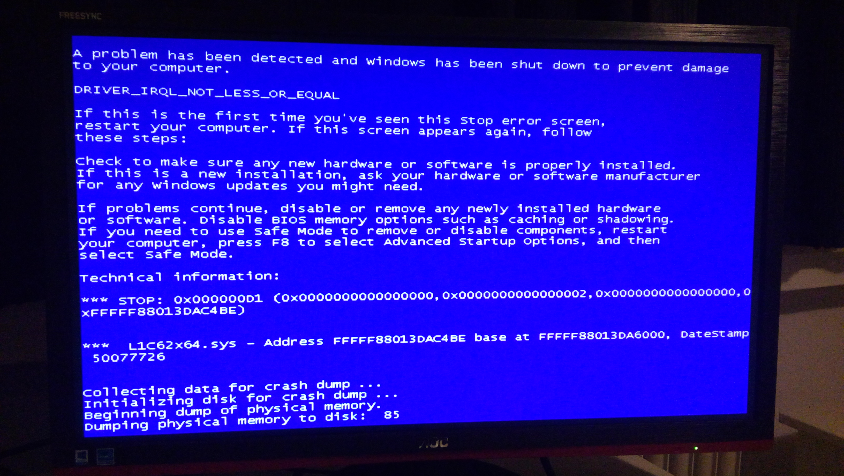

Hallo ich habe vor kurzem meinen Gaming PC bekommen, aber er stürzt immer wieder random ab
mit Bluescreen und started dann neu. Konnte mit der Fehlermeldung leider keine guten Infos finden.

Treiber grundsätzlich immer frisch ausm Netz saugen. Falls Windows komplett neu installiert wurde, würde ich erstmal paar Stunden Memtest laufen lassen um sicher zu gehen das da alles in Ordnung ist.
Außerdem würde ich nen frischen Atheros Treiber laden.

Installier mal aktuelle LAN-Treiber, die von der CD sind sicherlich alt ....

0xD1 deutet auf RAM Fehler, Du solltest die RAMs mal mit Memtest86 oder Memtest86+ testen, zusammen so wie sie jetzt verbaut sind. Einzeln testet man erst, wenn es beim Test mit allen zusammen Fehler gibt!

also hab ich mir driveridentifier runtergeladen und gestartet etc. dann zeigt es mir alle meine treiber und welche geupdated sind und welche nicht. also bin ich auf den gegangen der eben denke ich mal das problem war "Qualcomm Atheros AR8151 PCI-E Gigabit Ethernet Controller (NDIS 6.20)" dann konnte ich bei http://www.driveridentifier.com/sca.../PCI\VEN_1969&DEV_1083&SUBSYS_10831849&REV_C0 die neuesten treiber dafür schauen und hab mir einen runtergeladen aber er ist danach wieder abgestürzt und ich versteh nicht warum? ich hab ja jetzt den neuesten treiber und gescheit installiert ist er auch
Keine Ahnung wieso Leute sowas empfehlen, aber diese Tools die versprechen die Treiber zu prüfen sind meist die größten Virenschleudern überhaupt. Mache einen RAM Test, wenn Du mal zur Abwechselung etwas sinnvolles tun willst um wenigstens eine mögliche Fehlerursache entweder zu bestätigen oder eben ausschließen zu können.
Das mit memtest da war ich irgendwie zu dumm des hinzukriegen aber ich glaub die lösung war jetzt einfach bullguard zu deinstallieren und seit dem ist es nicht mehr abgestürzt.. hab auch zwischendurch auf win10 upgegraded aber da ist es 3 tage lang so 3 mal am tag abgestürzt und hat aber sofort aufgehört als ich bullguard deinstallierte also ^^
