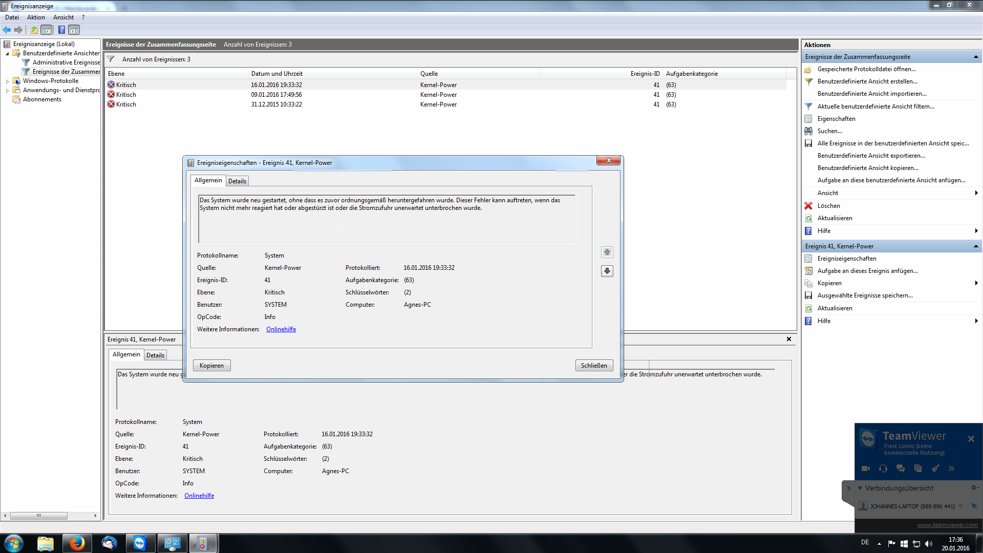

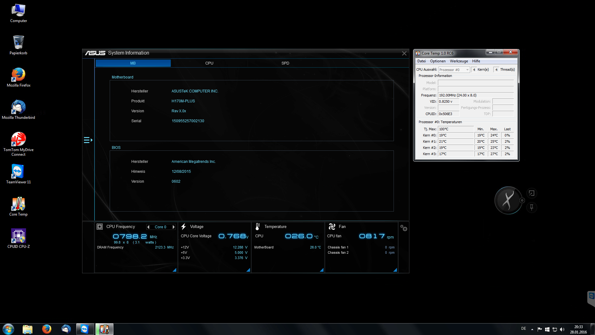

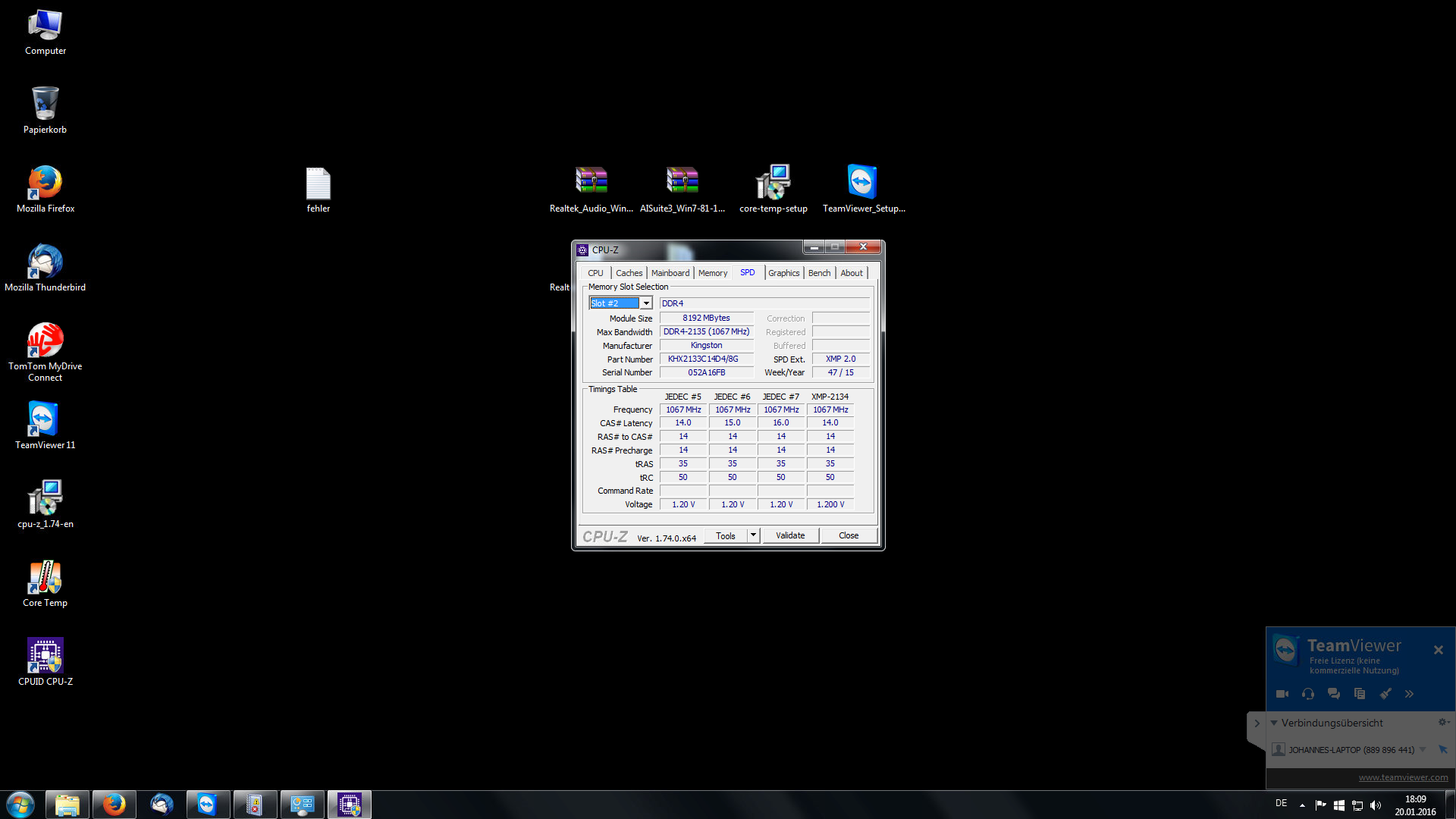

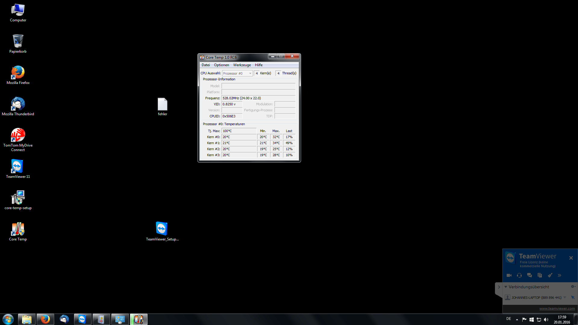

So, ich bin es nochmal mit einem kleinen Update.

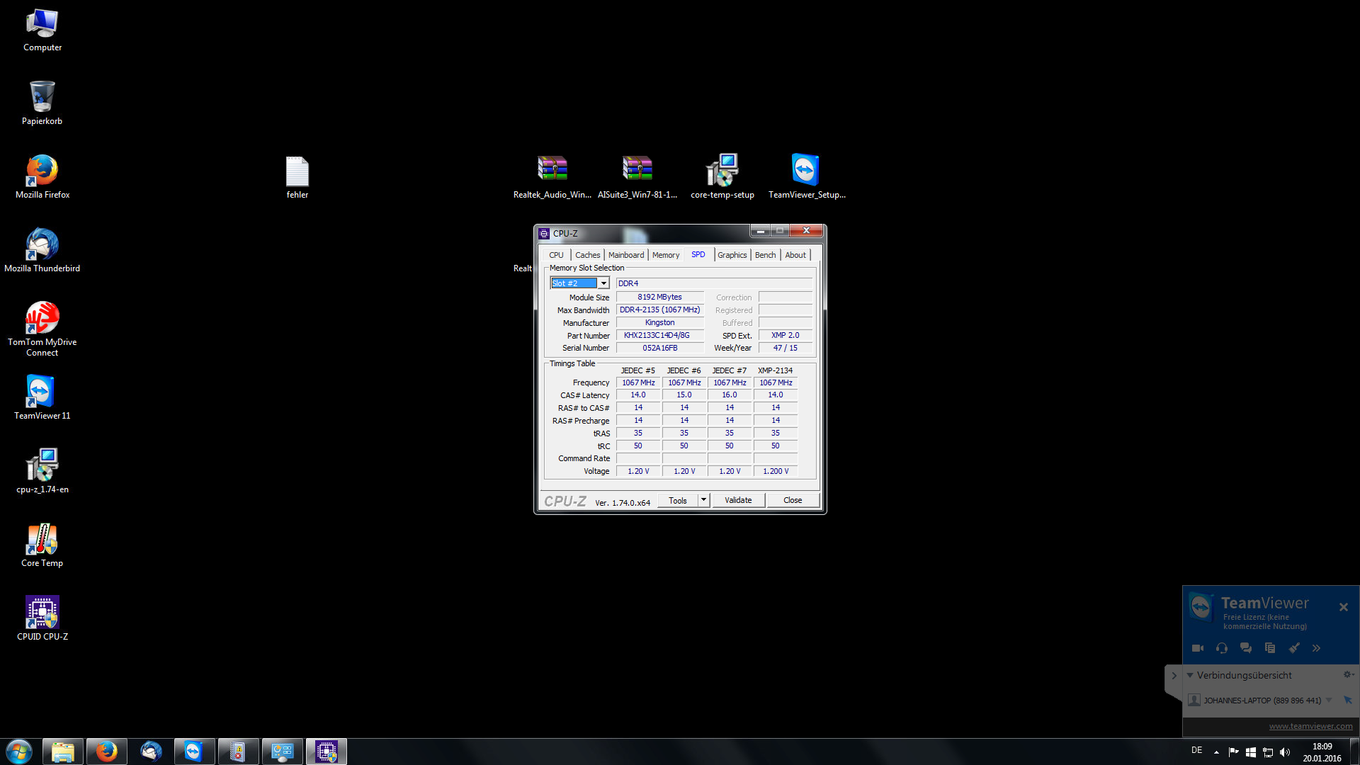

Gestern Abend hat es endlich geklappt, mit der TeamViewer-Sitzung. Ich habe einige Infos, die ich gerne mit euch teilen möchte. Wie schon mehrfach geschrieben, kenne ich mich nicht sehr gut aus, deswegen bin ich um jede Interpretationshilfe dankbar.
Einfachheitshalber habe ich einige Screenshots angefertigt, die ihr im Anhang sehen könnt. Aber zunächst noch ein bißchen Text:

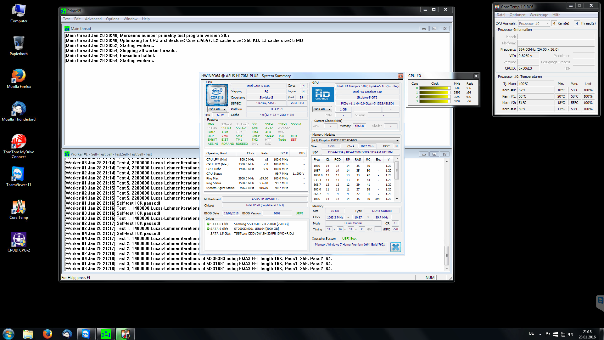

  • BIOS-Version = 0407; die aktuellste Version ist 0602, dazwischen sind noch vier weitere Versionen erschienen. Da muss ich auf jeden Fall tätig werden
  • RAM = KHX2133C14D4/8G; dieser steht NICHT auf der Asus-QVL, bei Mindfactory ist eine falsche Nummer hinterlegt. Allerdings habe ich durch eine Google-Recherche herausgefunden, dass auch andere Nutzer diese Kombination aus Board und RAM fahren, es ist also möglich. Zudem weiß ich auch, dass die QVLs nicht immer ganz aktuell geschweigedenn vollständig sind.
  • Realtek High Definition Audio Treiber 6.0.1.7543; die aktuellste Version is 6.0.1.7701, die vielleicht die Tonaussetzer und die seltsame Meldung "Ein Stecker wurde gezogen" behebt. Allerdings wusste ich nicht, wie sich TeamViewer nach einem Neustart verhält, der zwingend während/nach der Installation passieren sollte. Da meine Schwester nur am Anfang der Sitzung dabei sein konnte, kann ich das Update erst heute einspielen, wenn sie zur Not die Sitzung wiederherstellen kann.

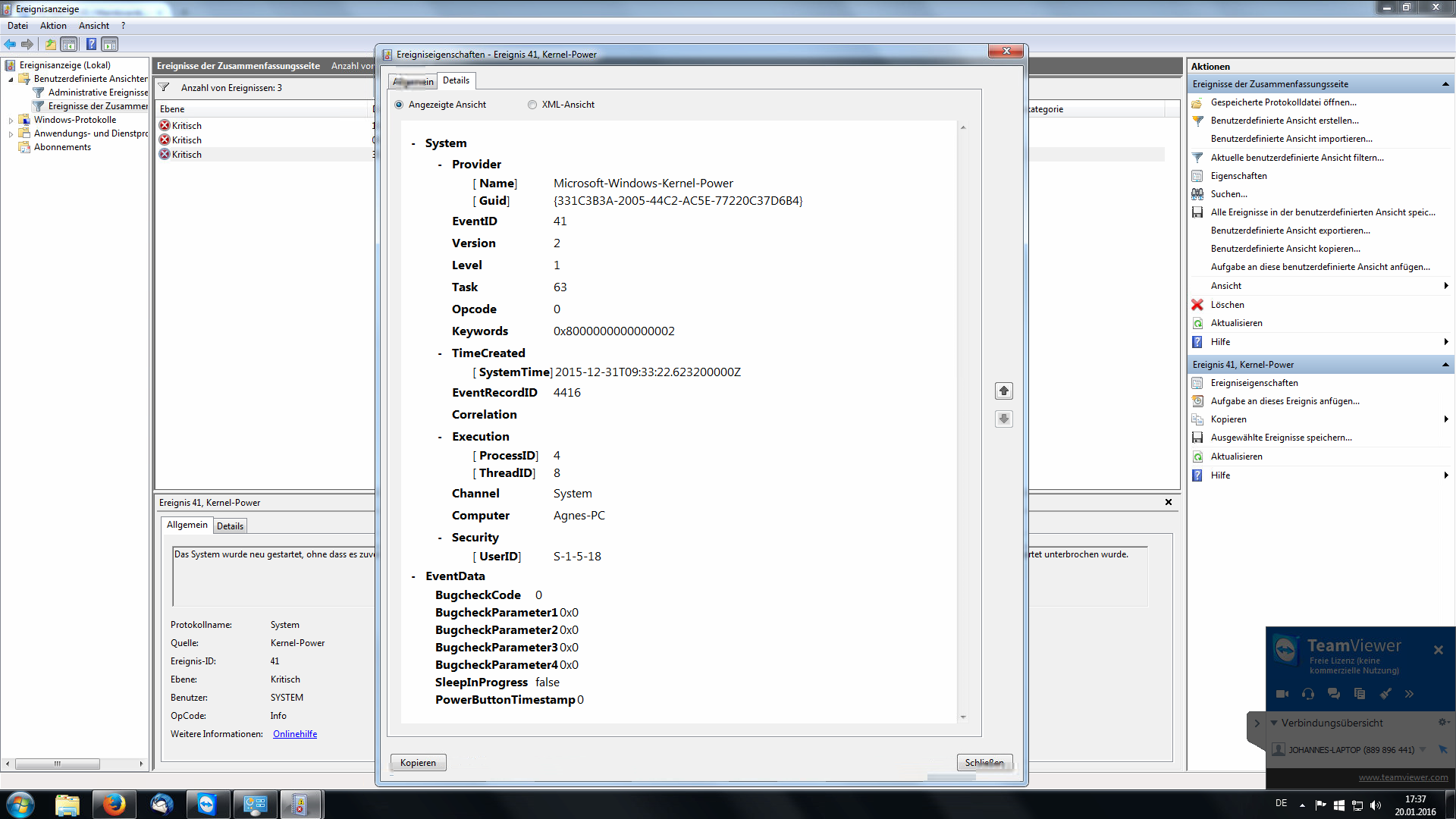

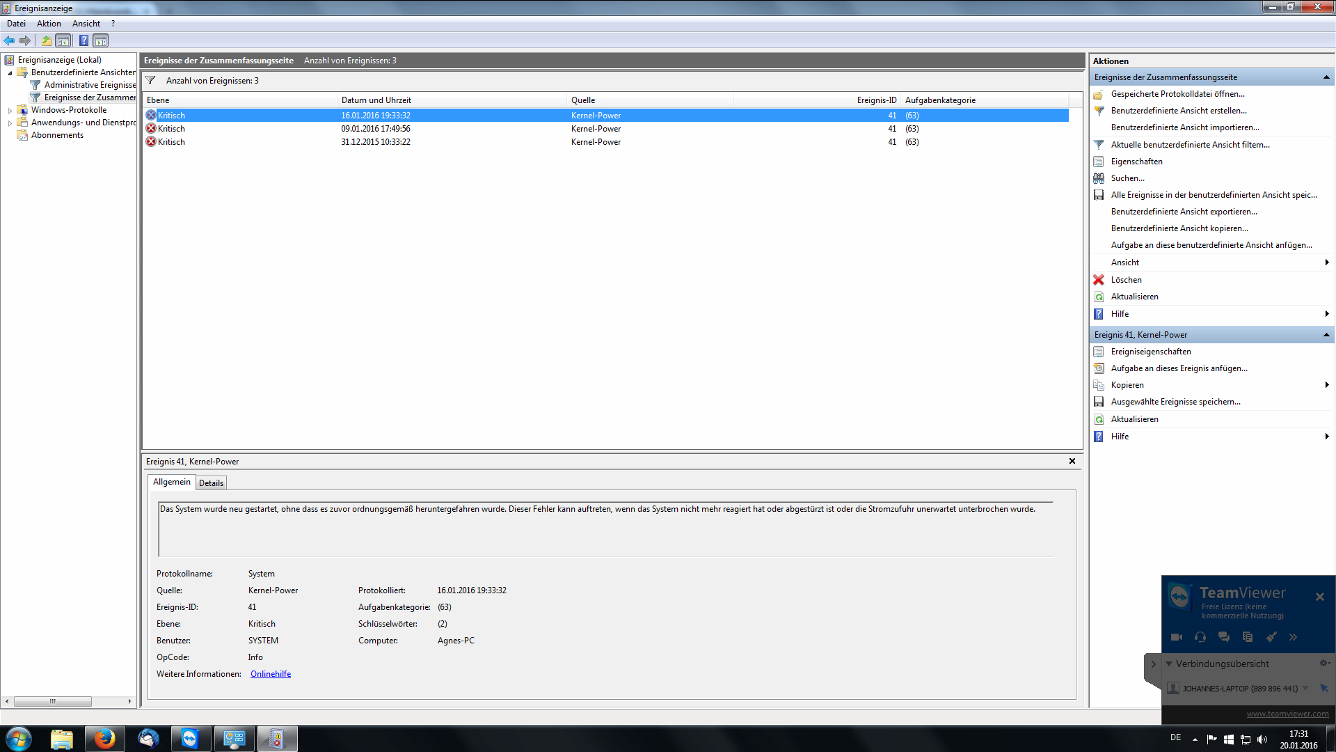

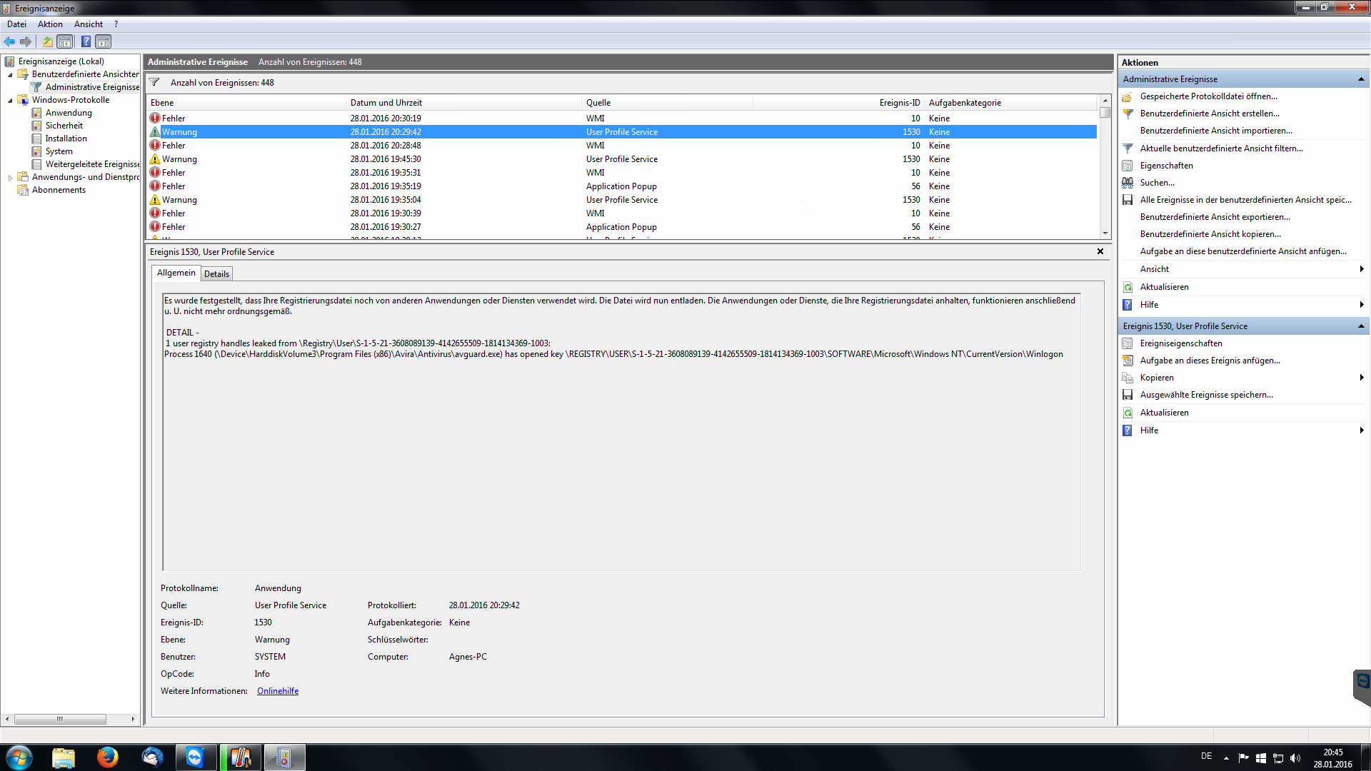

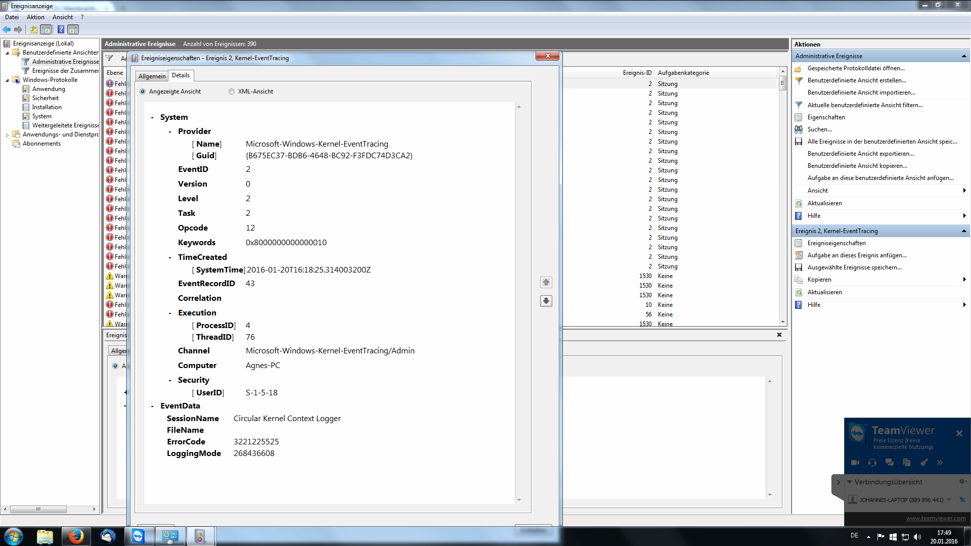

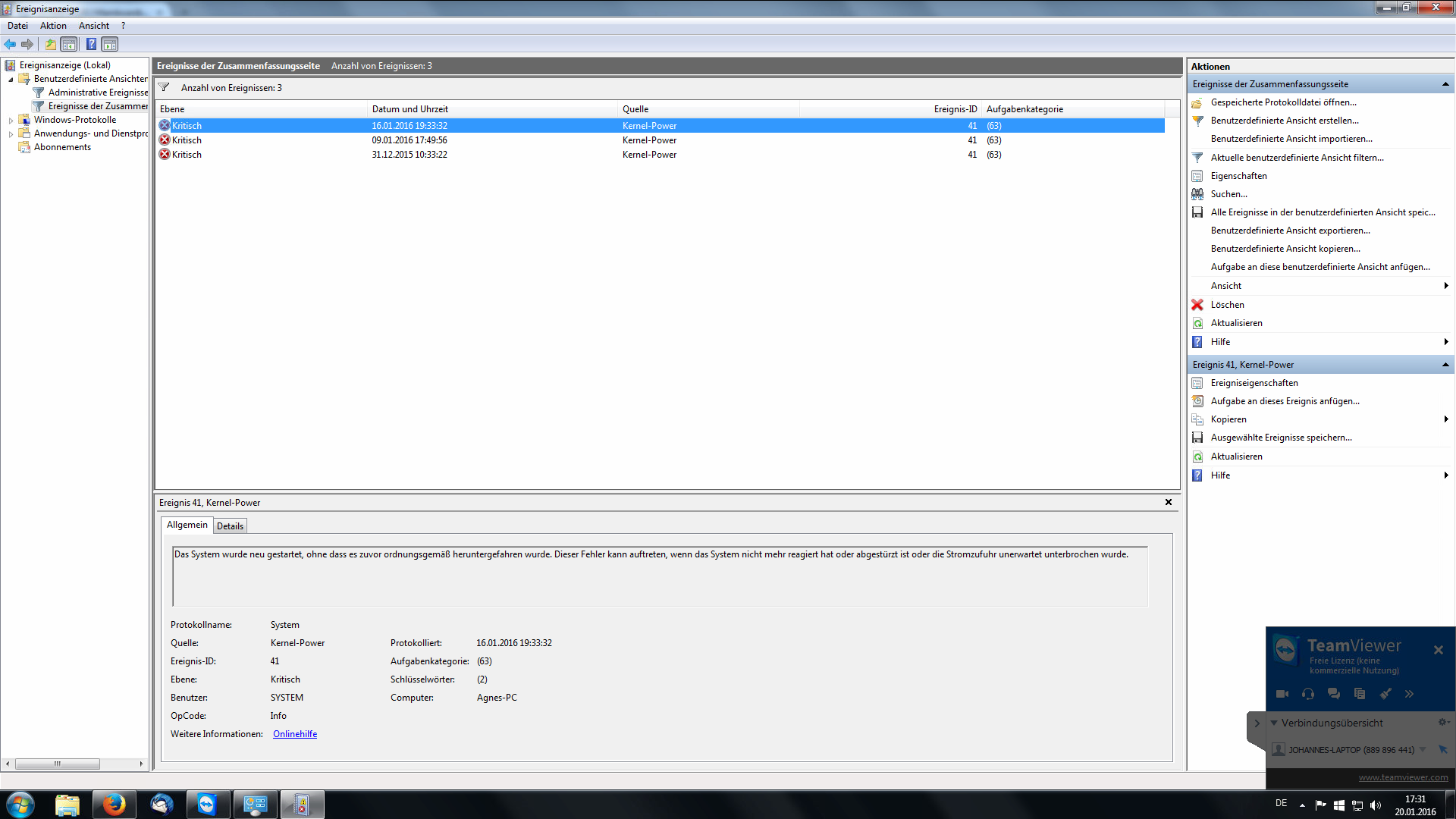

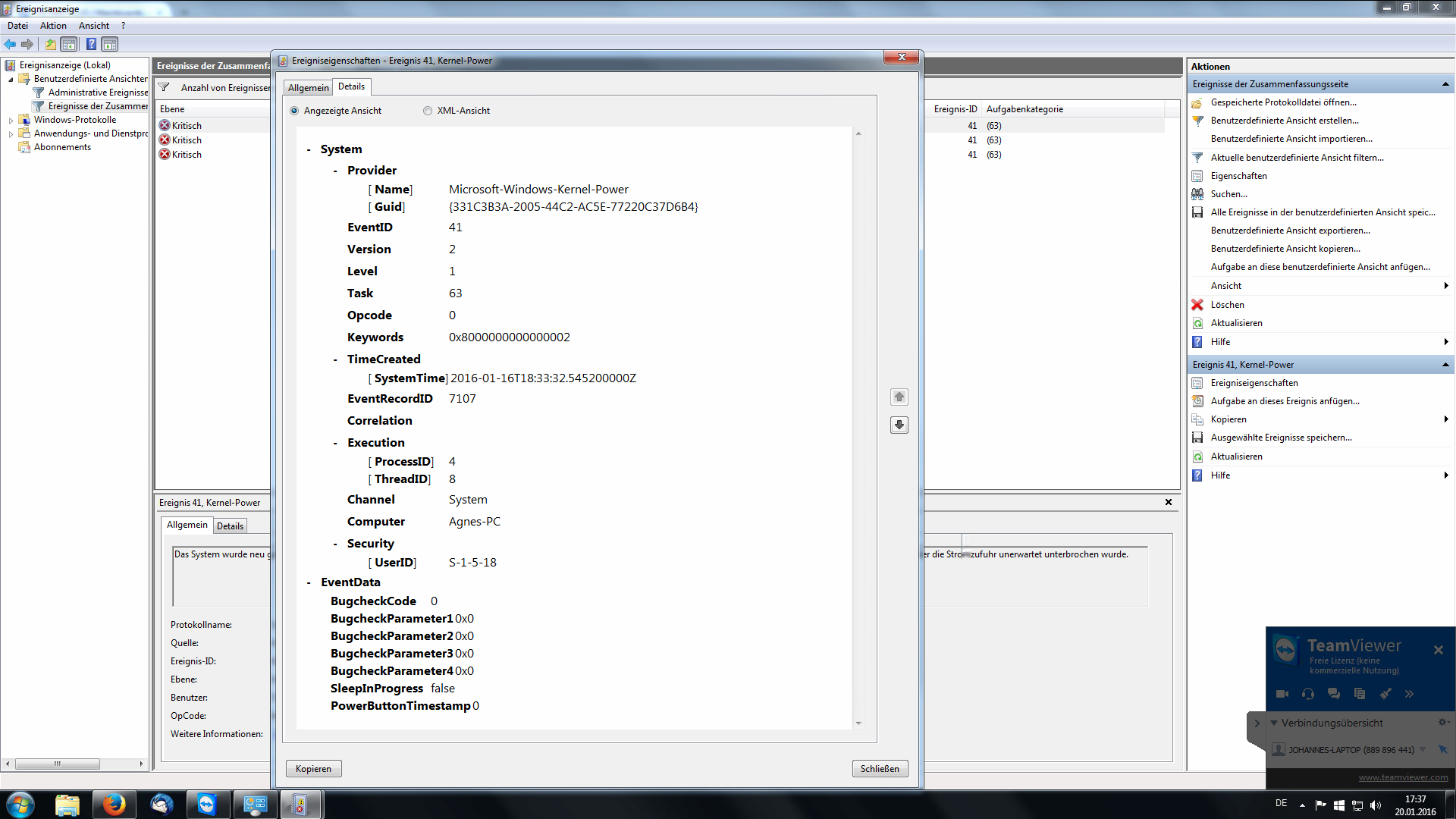

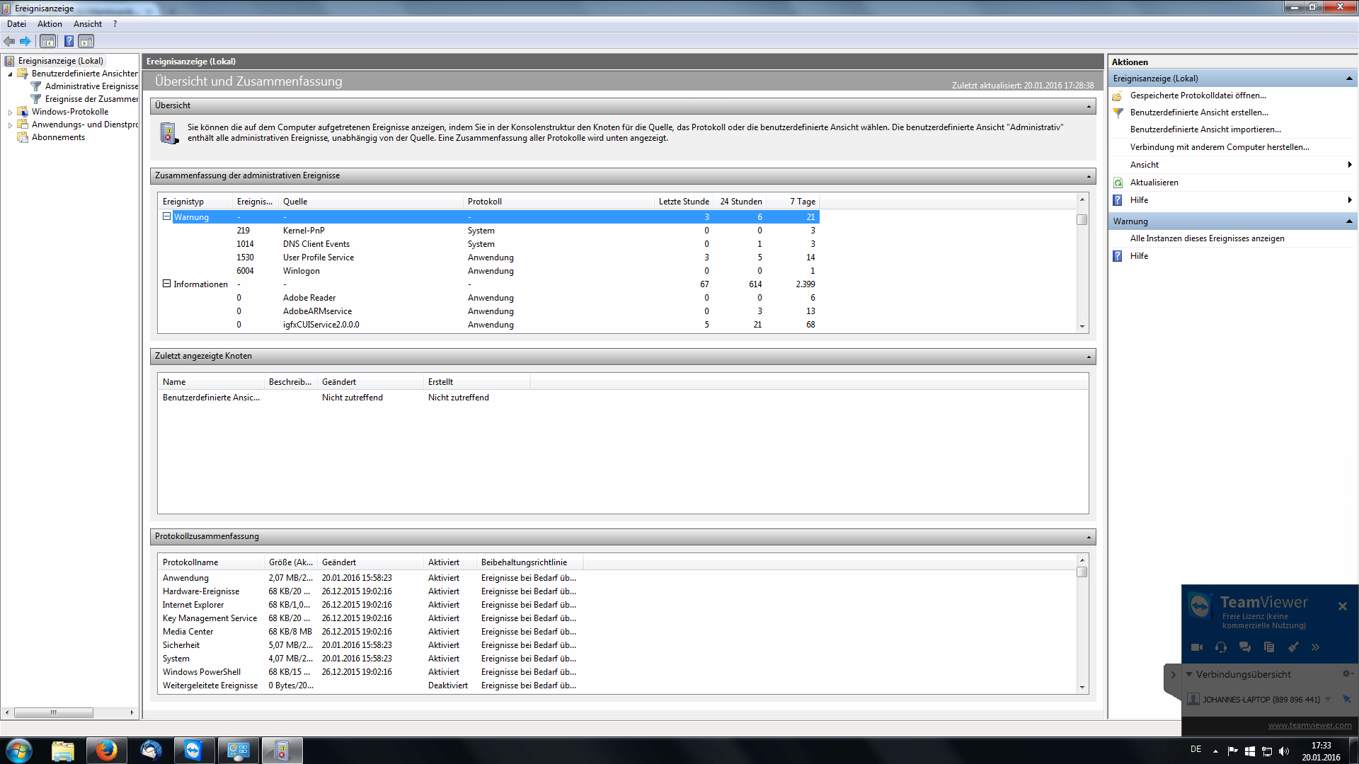

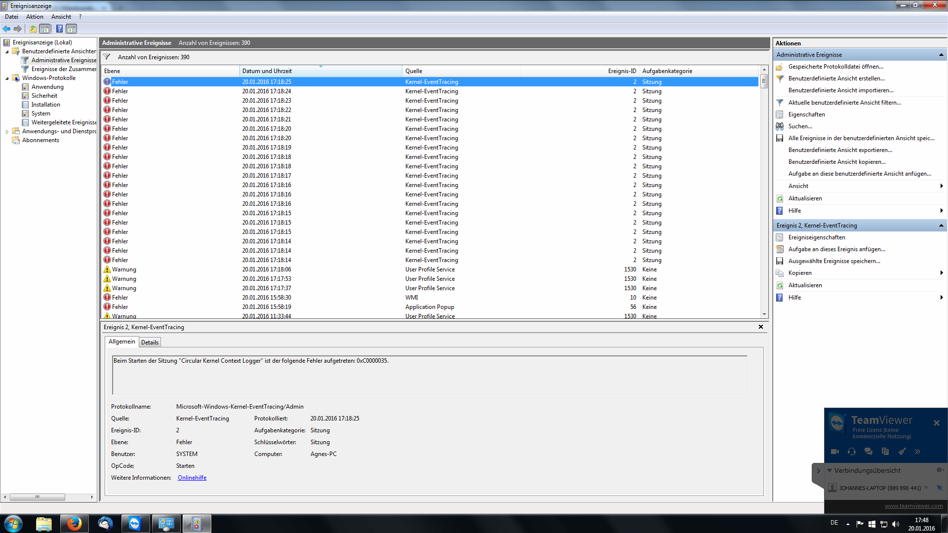

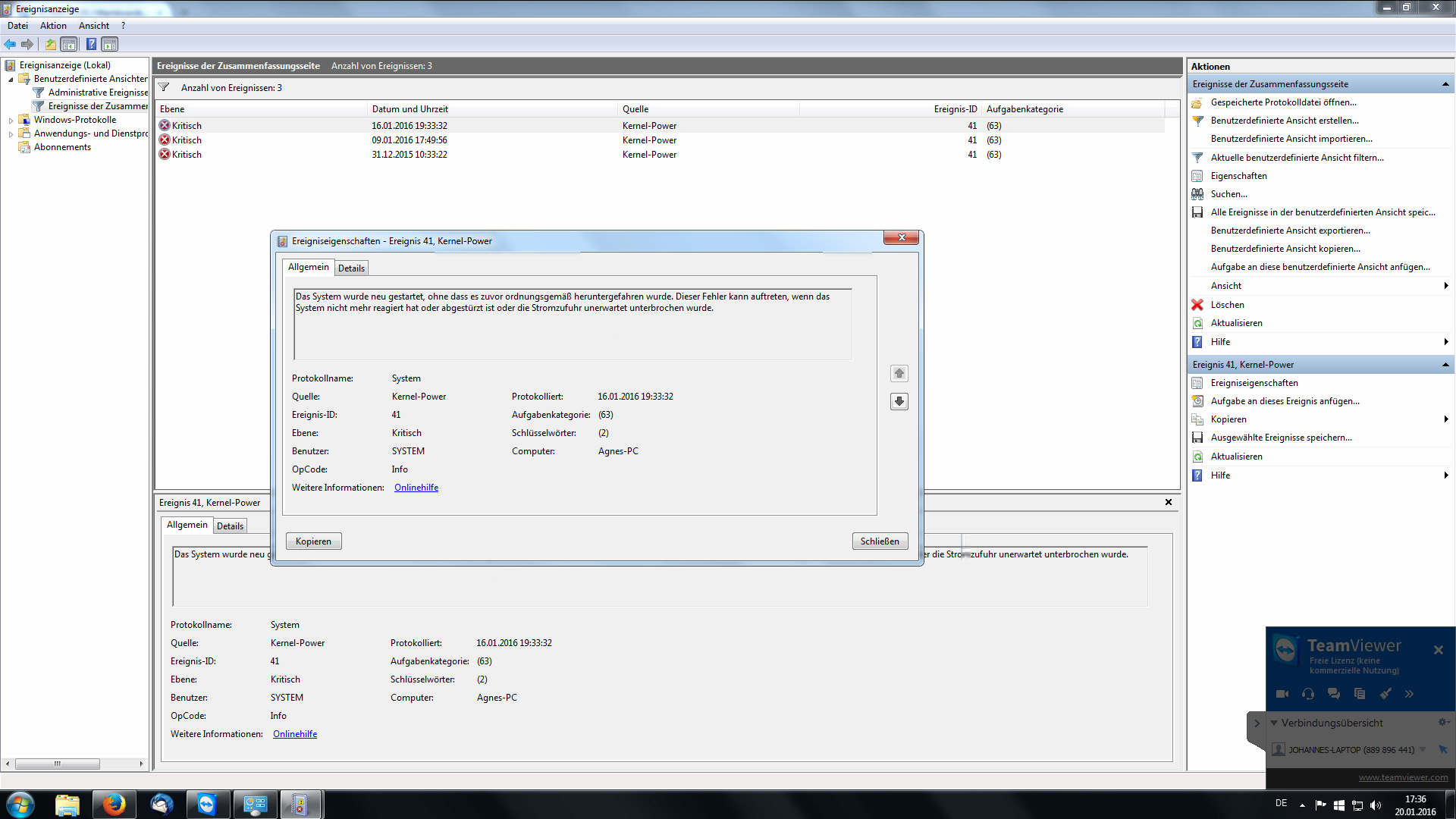

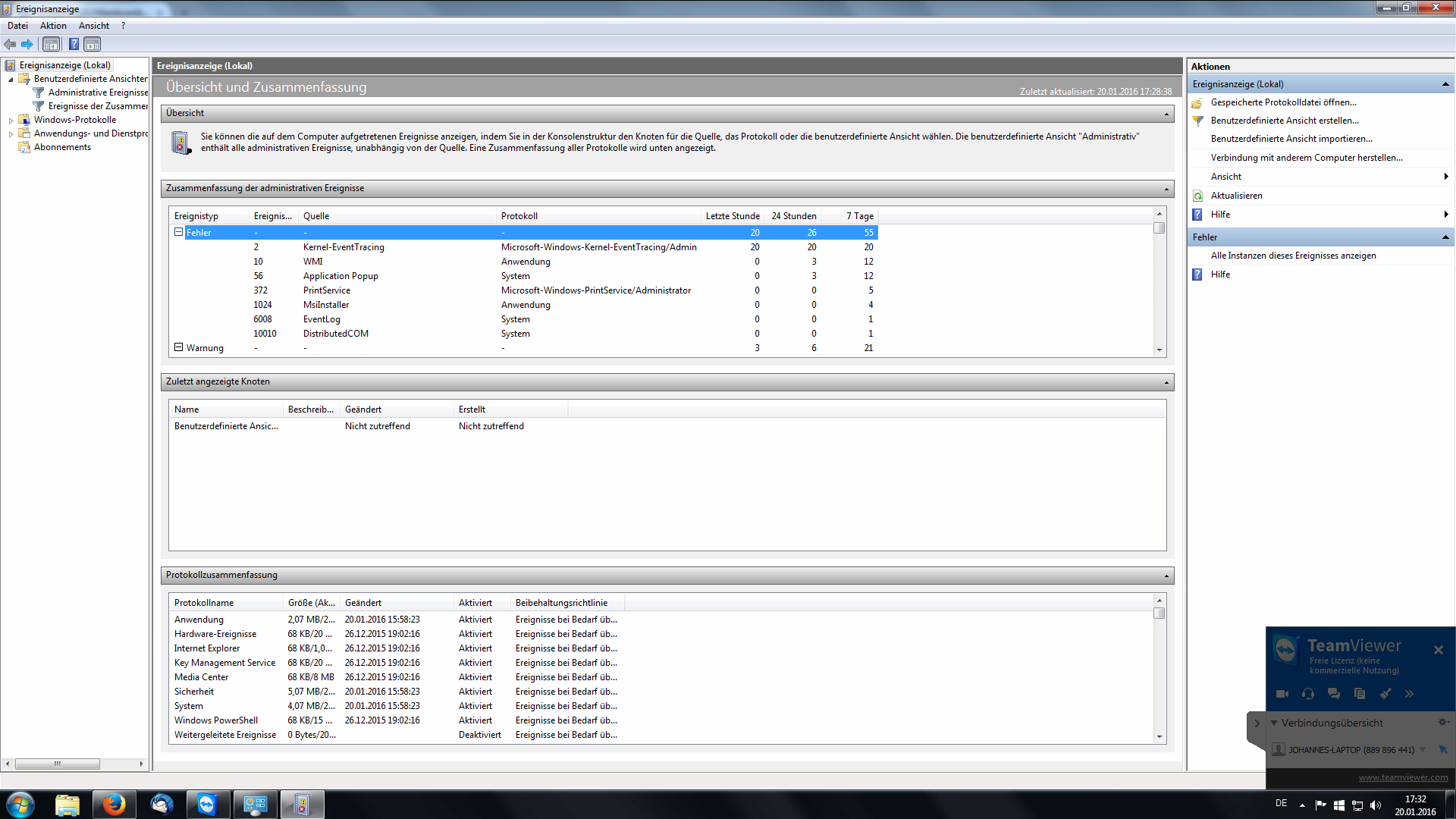

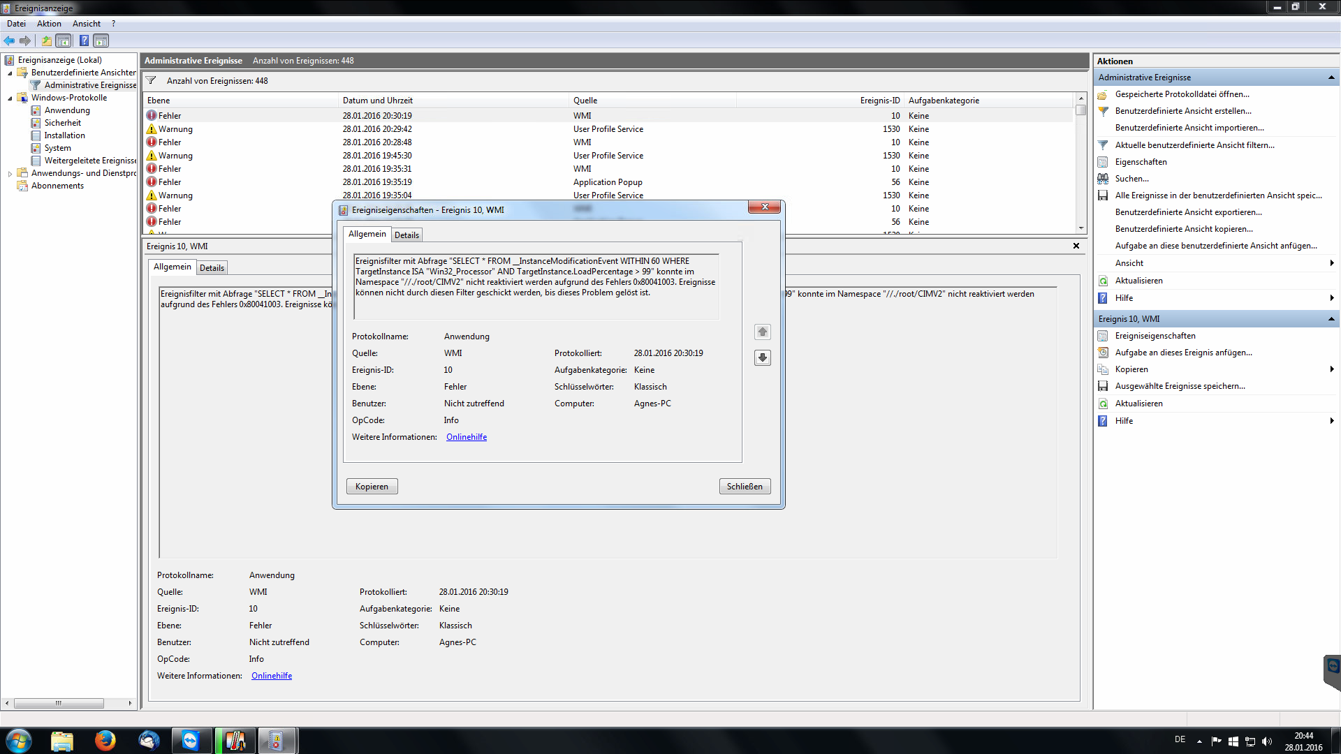

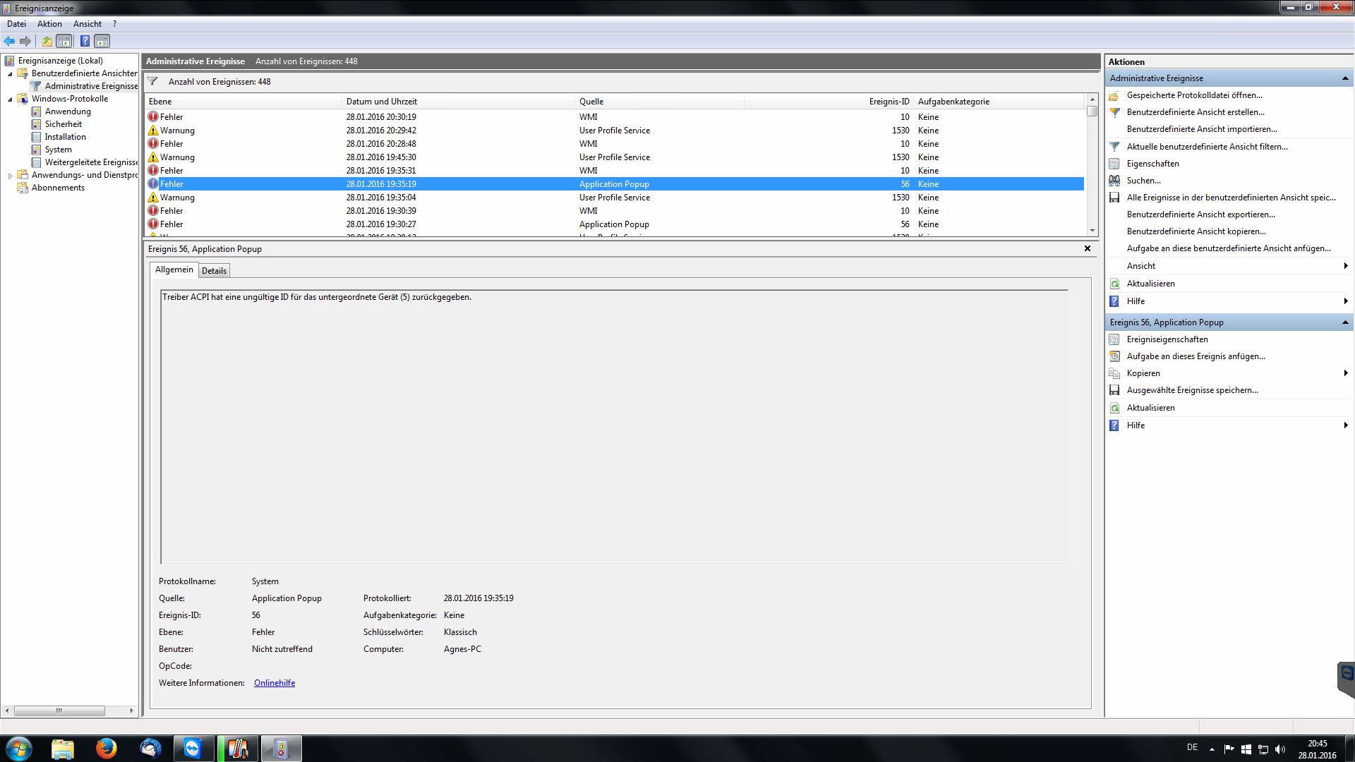

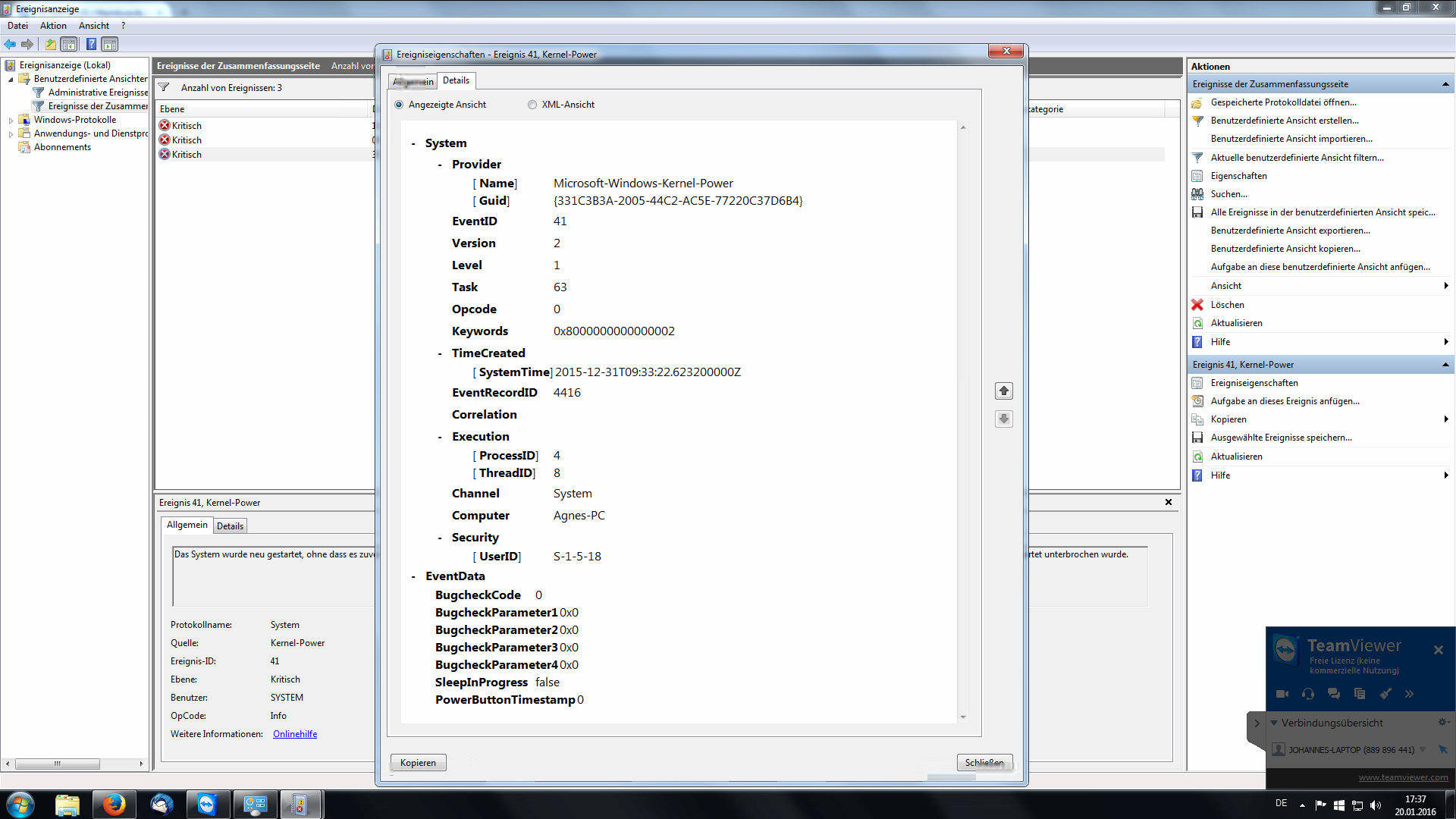

  • Windows-Ereignisanzeige = hier gibt es einige Fehler-Einträge. Von besonderer Relevanz sind die als "kritisch" eingestuften Fehler (s. Bild 1). Zwei der drei Fehler sind nicht intendiert gewesen, nämlich die am 31.12.15 und 16.1.16. Der kritische Fehler am 9.1.16 ist mein Test gewesen, ob der Reset-Knopf überhaupt funktioniert, da ist also kein unerwartetes Problem aufgetreten. Bemerkenswert an den beiden Fehlertagen ist jedoch m.E. die Uhrzeit.
    Fehlerquelle = Kernel-Power, was bedeutet das? Ich würde es mir so herleiten, dass die CPU keinen Strom mehr bekommen hat? Aber warum lief dann das System überhaupt noch (wenn auch eingefroren), warum ging es nicht direkt aus?

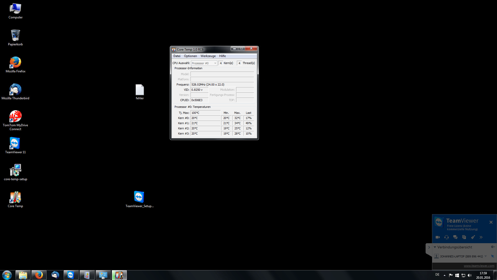

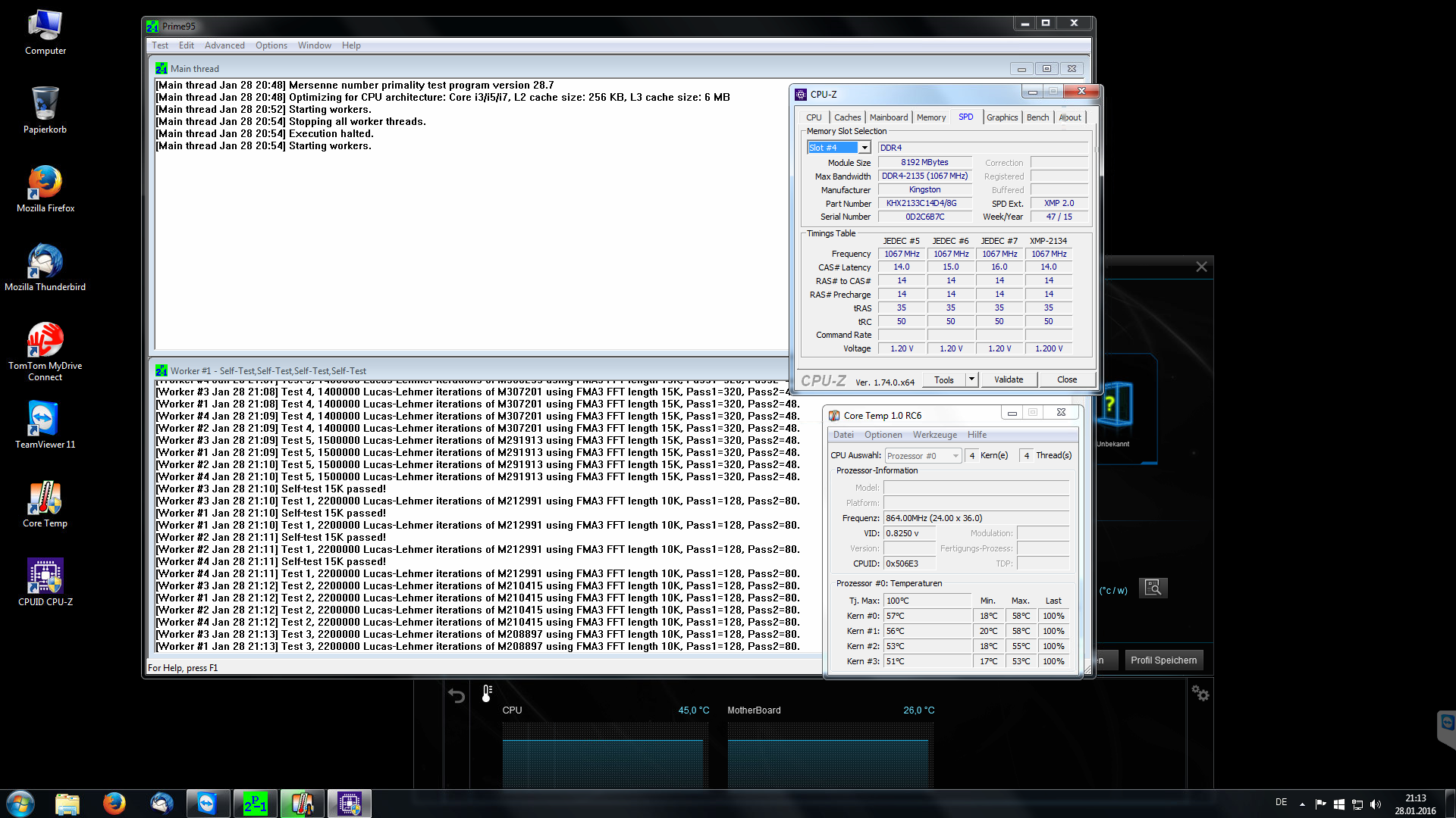

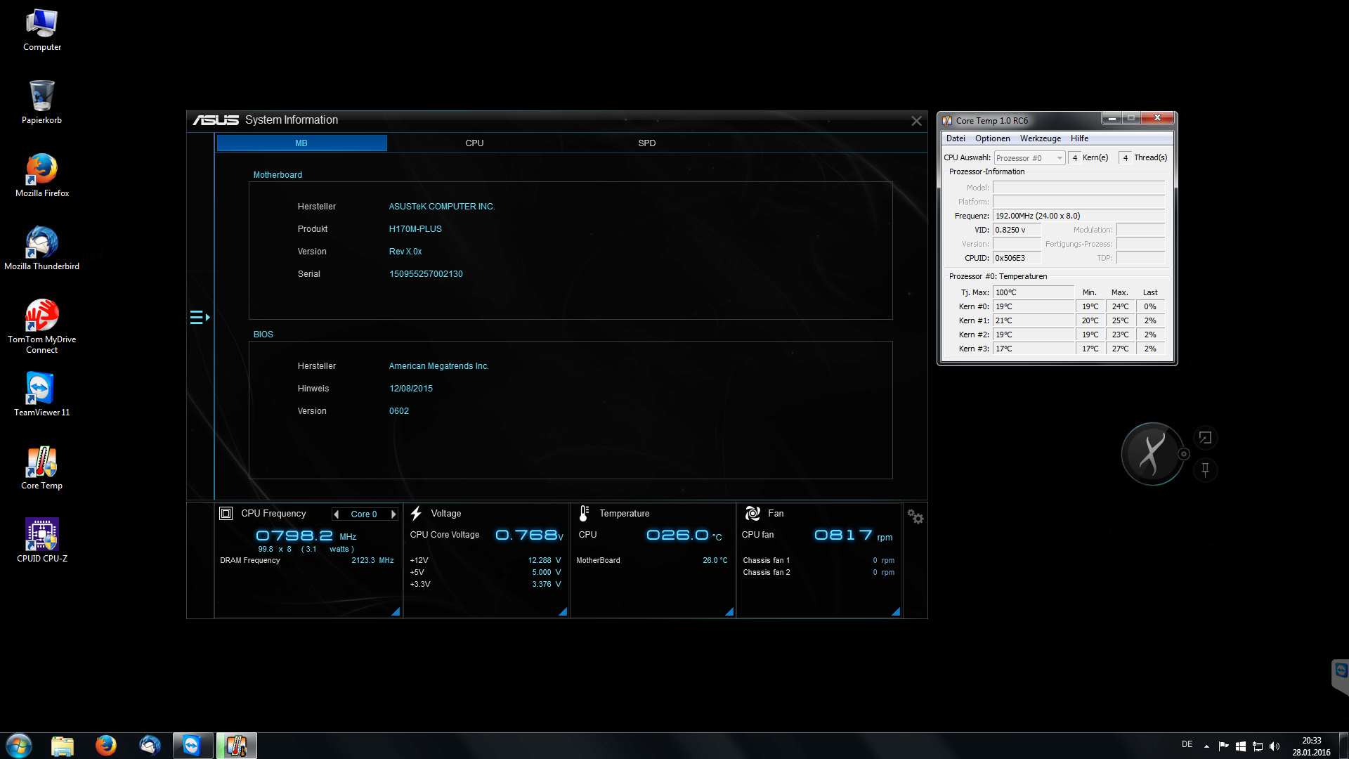

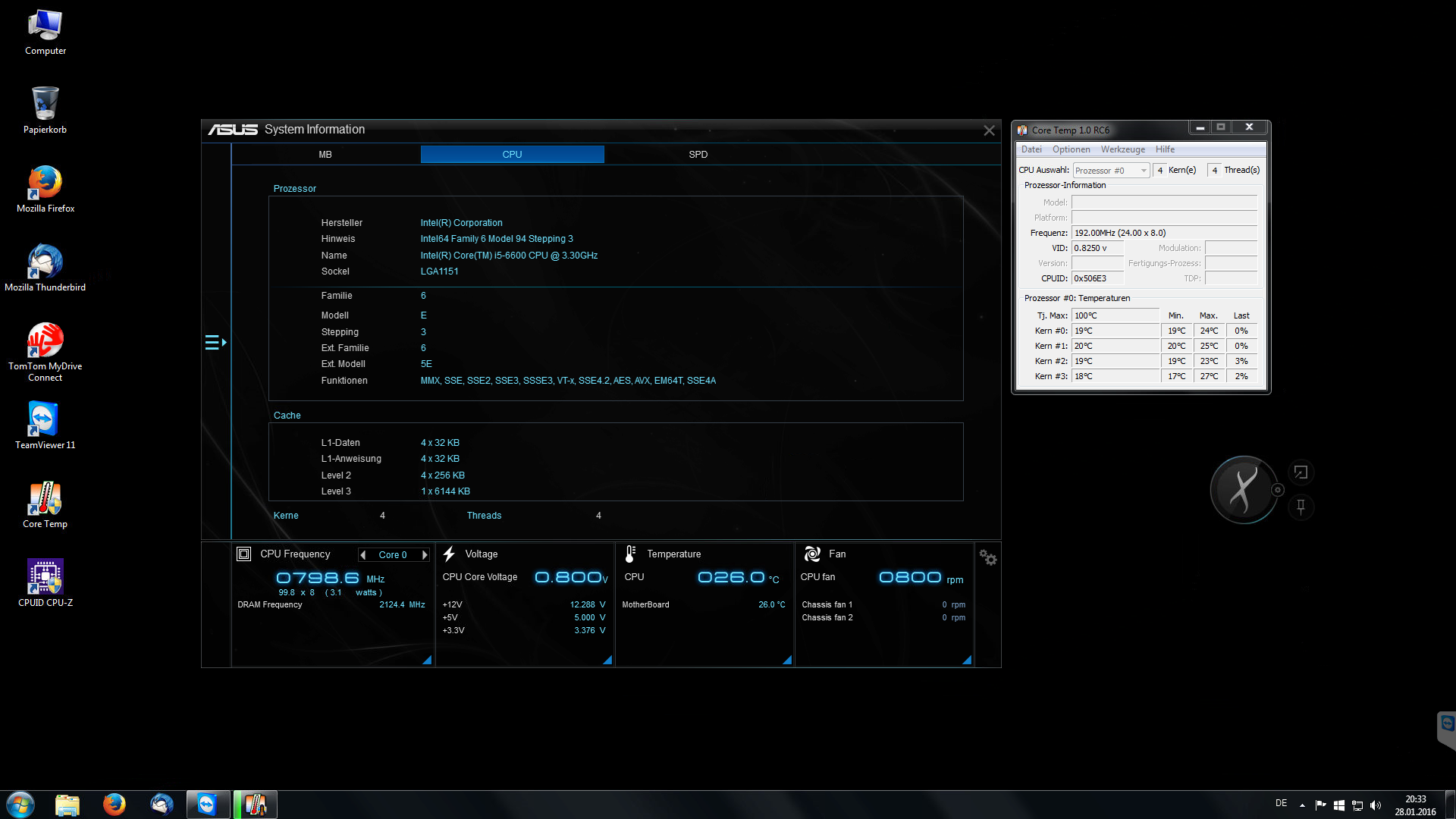

  • CoreTemp = Die CPU-Temperatur ist im Normalgebrauch absolut i.O., wie der Screenshot zeigt. Ich habe während der gut zweistündigen Sitzung das Programm konstant mitlaufen lassen und nie höhere Werte abgelesen, als hier zu sehen. Natürlich ist dies nur bedingt aussagekräftig, da die Aufgaben für den PC mit Sicherheit keine Herausforderung darstellten; aber es zeigt zumindest, dass ein Problem mit der Kühlung nicht direkt vorliegt. Aber keine Sorge, ich werde noch einen Stresstest starten, mit den genannten Programmen.

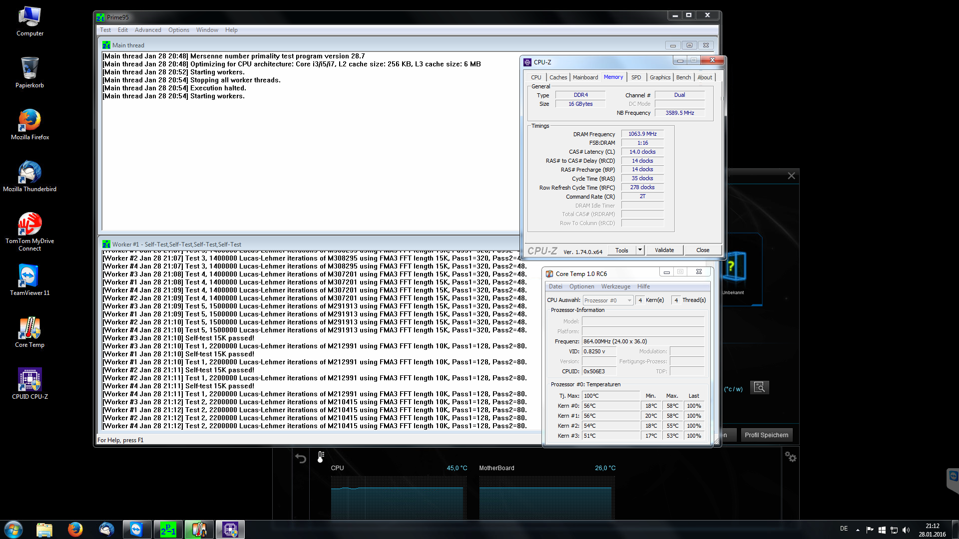

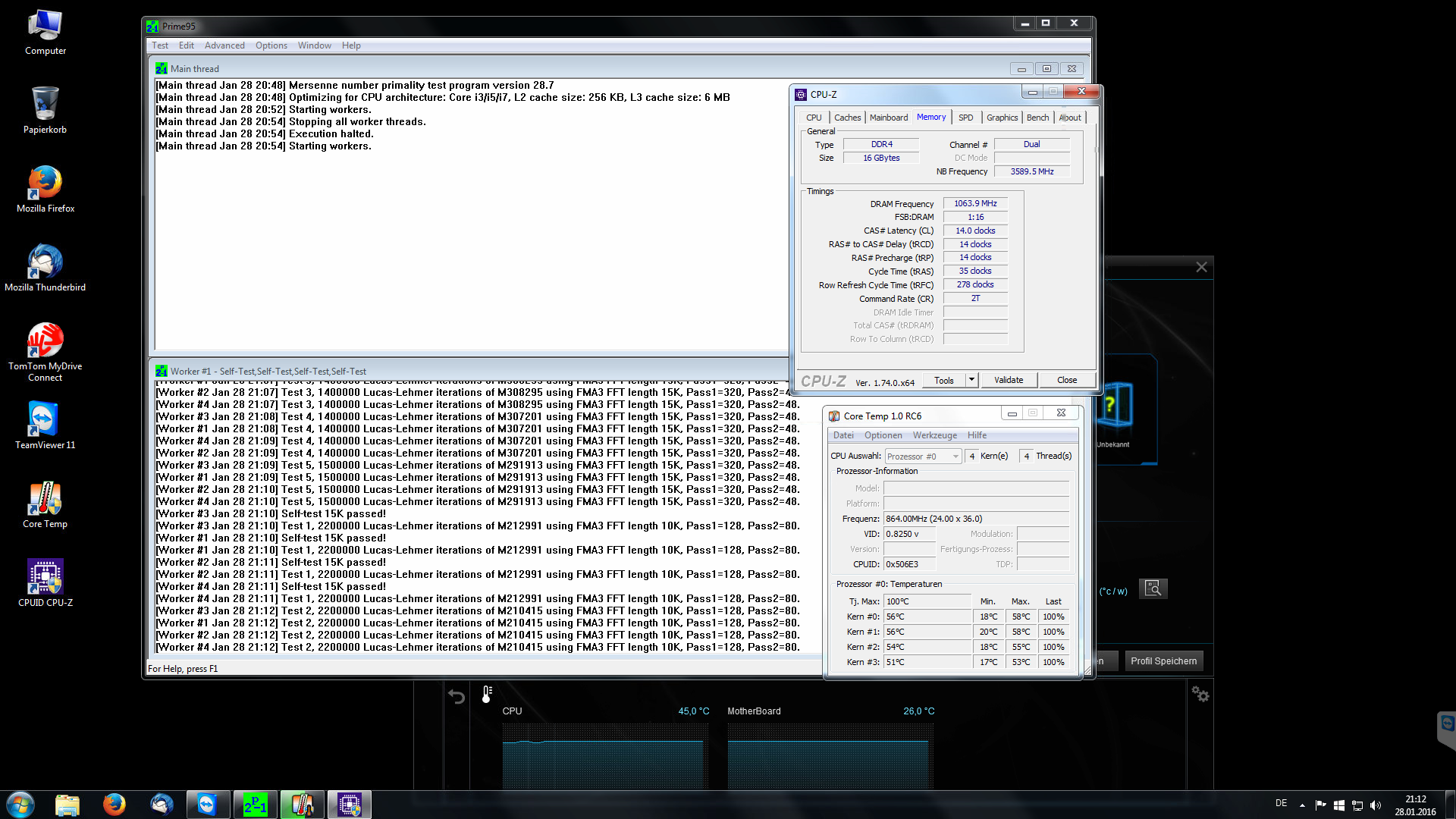

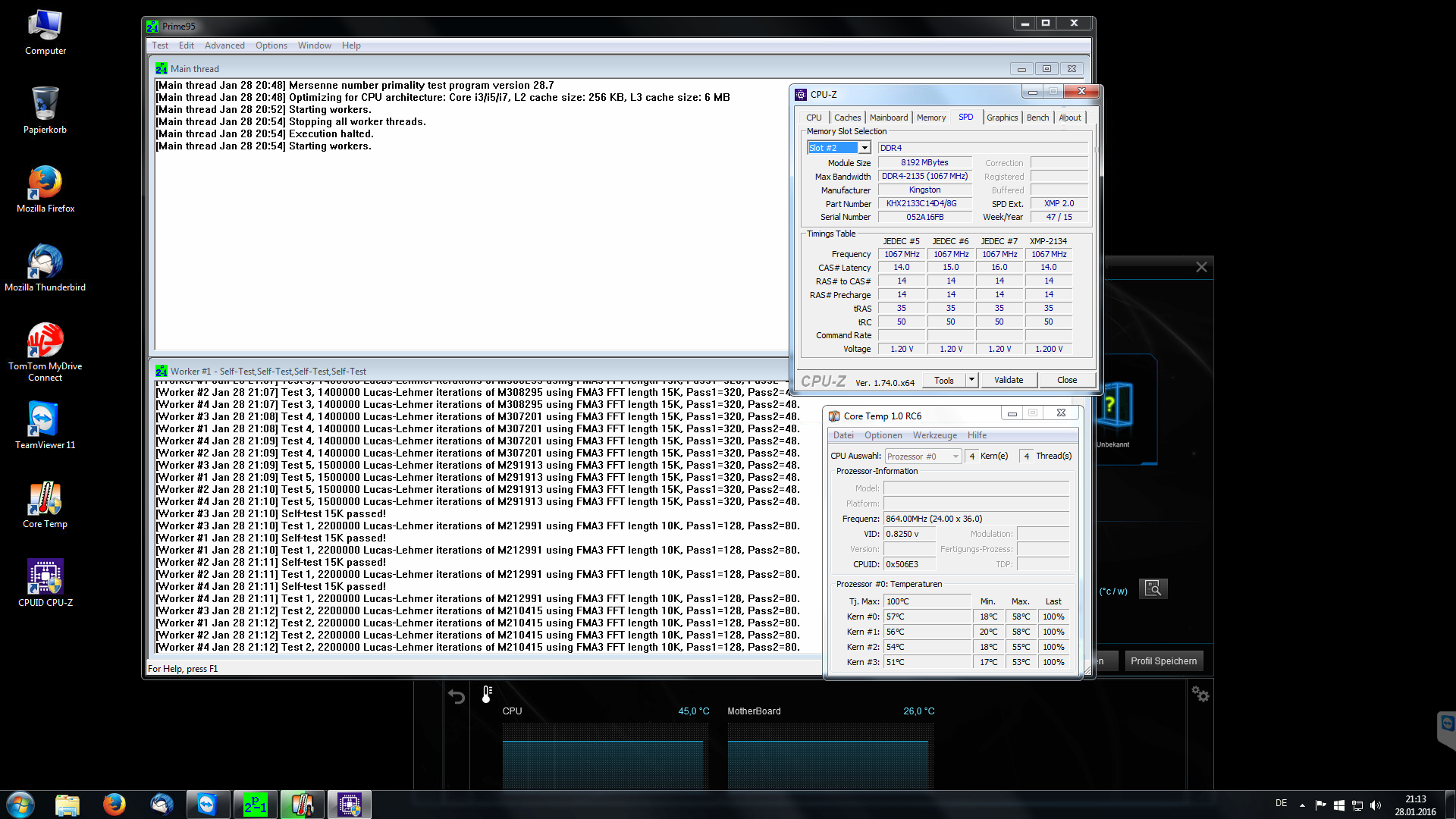

  • CPU-Z = Der Screenshot zeigt die RAM-Übersicht noch einmal ganz gut. In Slot #4 steckt der zweite Riegel, mit exakt den gleichen Werten.
Zusätzliche habe ich mir noch einen Report durch CPU-Z erstellen lassen. Den hänge ich einfach mal zusätzlich an. Ich sehe da nichts Auffälliges, aber das muss nichts heißen...

Auf jeden Fall das BIOS Update machen, danach mal RAM Timings entschärfen oder dessen Spannung erhöhen.
Wenn das beides nix hilft mal evtl. ein anderes Netzteil testen. die Kernel Power Meldungen kommen meist von Fehlern im CPU-Powermanagement (BIOS-Update!) oder Probleme beim Netzteil.
Die Meldung mit dem Circular Kernel Context Logger kannste normal wie folgt beheben:
Datei %windir%\panther\setup.etl in setup.old umbenennen und neu starten.
Wenn das nicht geht hab ich das noch gefunden:
Hier einmal die gefundene Hilfe mit den entsprechend deutschen Begriffen. Ausgeführt und der Fehler ist verschwunden.
1. Run RegEdit and search the registry for the GUID {B675EC37-BDB6-4648-BC92-F3FDC74D3CA2} listed for the error.
It may not be the first result, but the registry key location will give you the name of the Data Collector Set
in Performance Monitor that is throwing up the error.
The session name should have been listed between the quotes in the error but for some reason it was not.
2. Open Performance Monitor (Leistungsüberwachung) and select the Data Collector set (sammlungssätze) that we found above.
On my machine it was "Data Collector Sets -> Startup Event Trace Sessions -> EventLog-System"
(Sammungssätze -> Startereignis-Ablaufverfogung -> EventLog-System).
3. The reason for my error was the EventLog-System was not being written to file, to fix I right click on the
EventLog-System Startup Event Trace Session and clicked Properties.
Then I clicked the Trace Session Tab and set the Stream Mode to File and Realtime. Then Clicked Okay!
(Startereignis-Ablaufverfogung -> EventLog-System -> Rechtsklick -> Eigenschaften -> Streamtyp ->
von "Echtzeit" in "Datei und Echtzeit" ändern -> mit OK bestätigen -> Maschine neu booten)
4. On reboot the error is gone

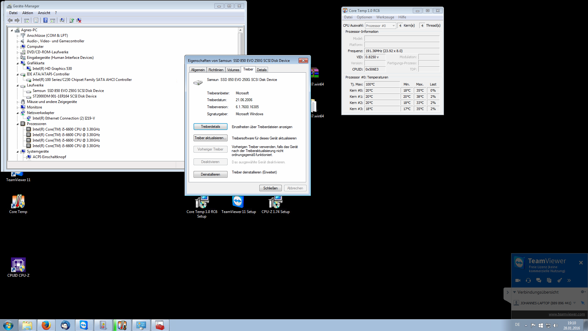

Hi Leute,
ich habe gestern ein wenig via TeamViewer, Telefon und WhatsApp "an" dem PC arbeiten können. Folgendes ist geschehen:
- Audiotreiber aktualisiert (zuvor gab es die Stecker raus/rein Problematik und plötzliche Stille; noch keine Aussage möglich, ob es was gebracht hat, da PC seit gestern Abend nicht mehr benutzt wurde)
- Grafiktreiber aktualisiert (via Gerätemanager -> Treiber aktualisieren; noch keine Aussage möglich, ob es was gebracht hat, da PC seit gestern Abend nicht mehr benutzt wurde)
- BIOS-Update 0602 eingespielt; noch keine Aussage möglich, ob es was gebracht hat, da PC gestern Abend nicht mehr länger benutzt wurde

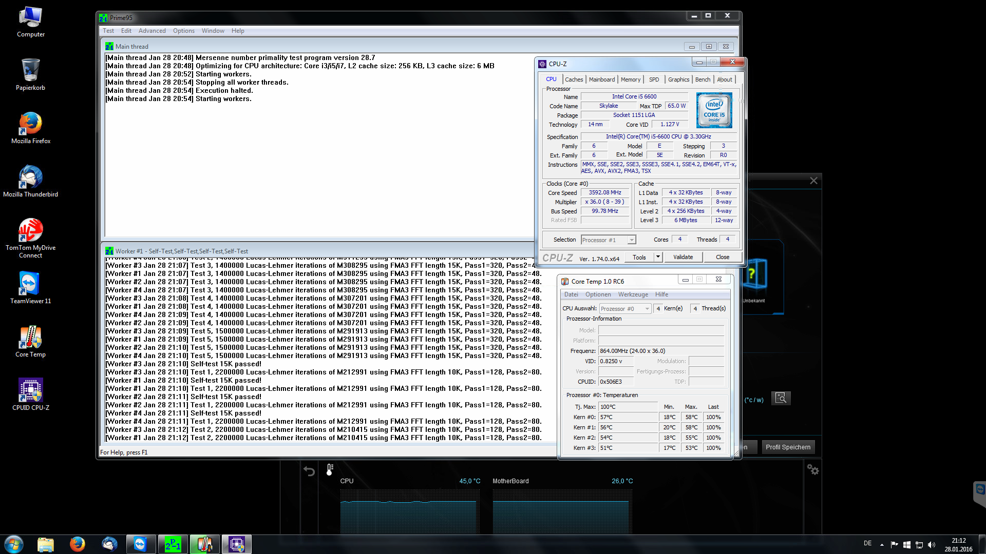

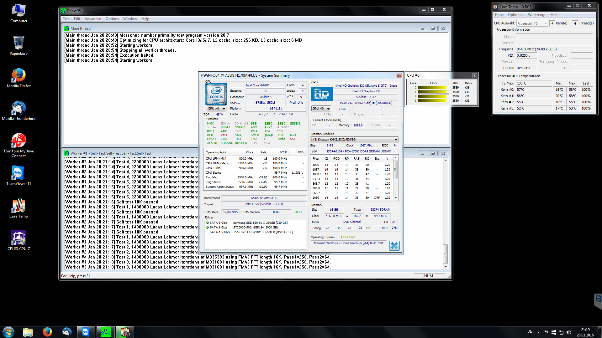

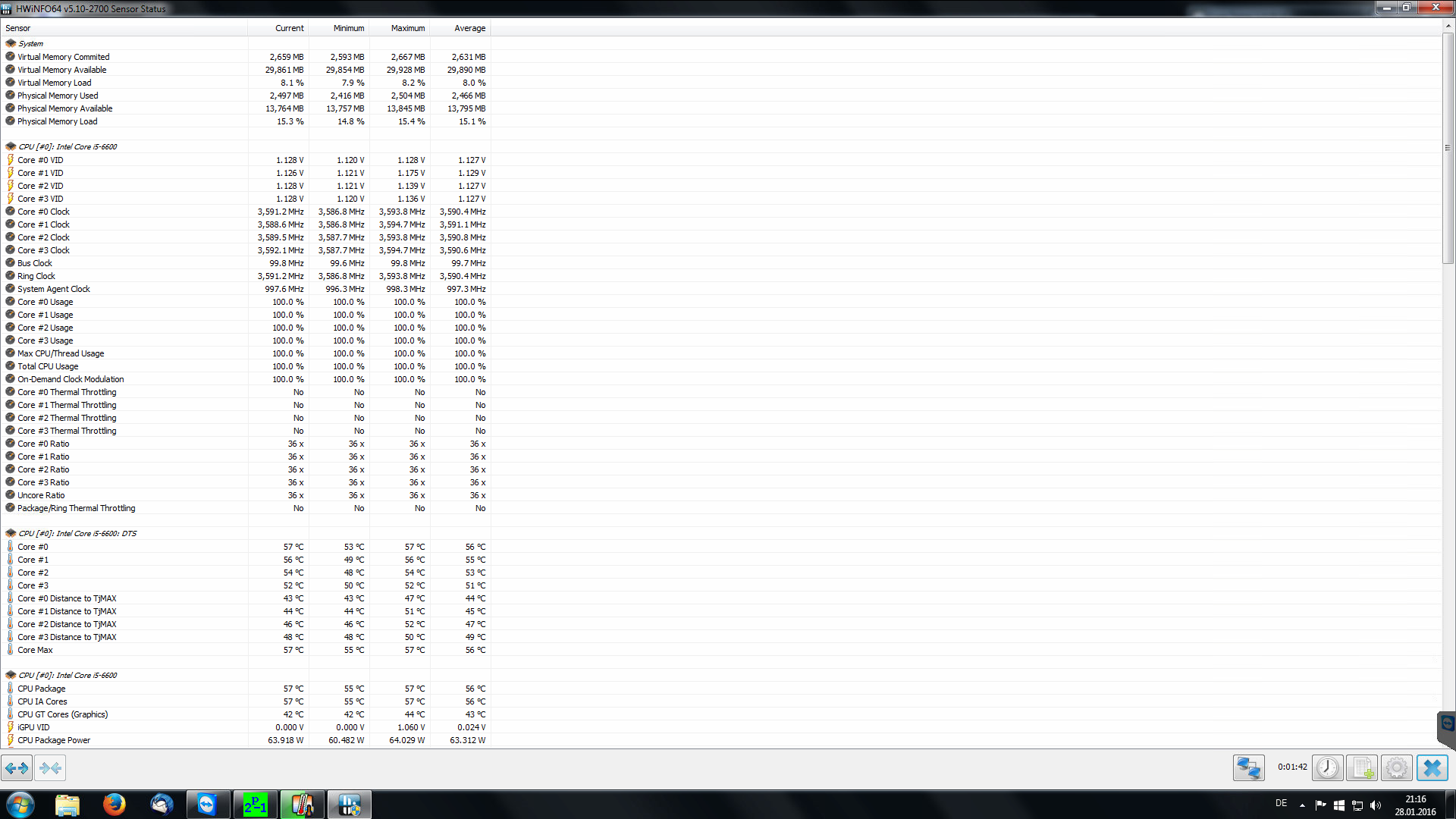

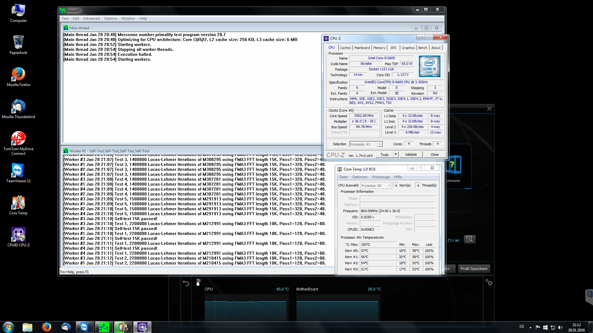

- Prime95 Stresstest, allerdings nur für ca. 45 Minuten; Temperatur max. 57°C
Ein neuer Chipsatztreiber war laut Gerätemanager nicht zu haben für Intel (R) 100 Series/C230 Chipset Family SATA AHCI

1) Kann man ignorieren, dass der Hersteller-Name der SSD (Samsung) im Gerätemanager falsch geschrieben ist ("Samsun") oder könnte das auch ein Hinweis sein? Übrigens, im Gerätemanager ist alles erkannt und kein Fragezeichen sichtbar.

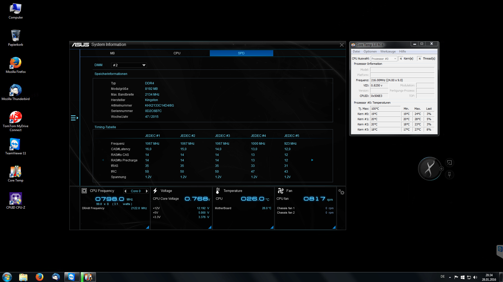

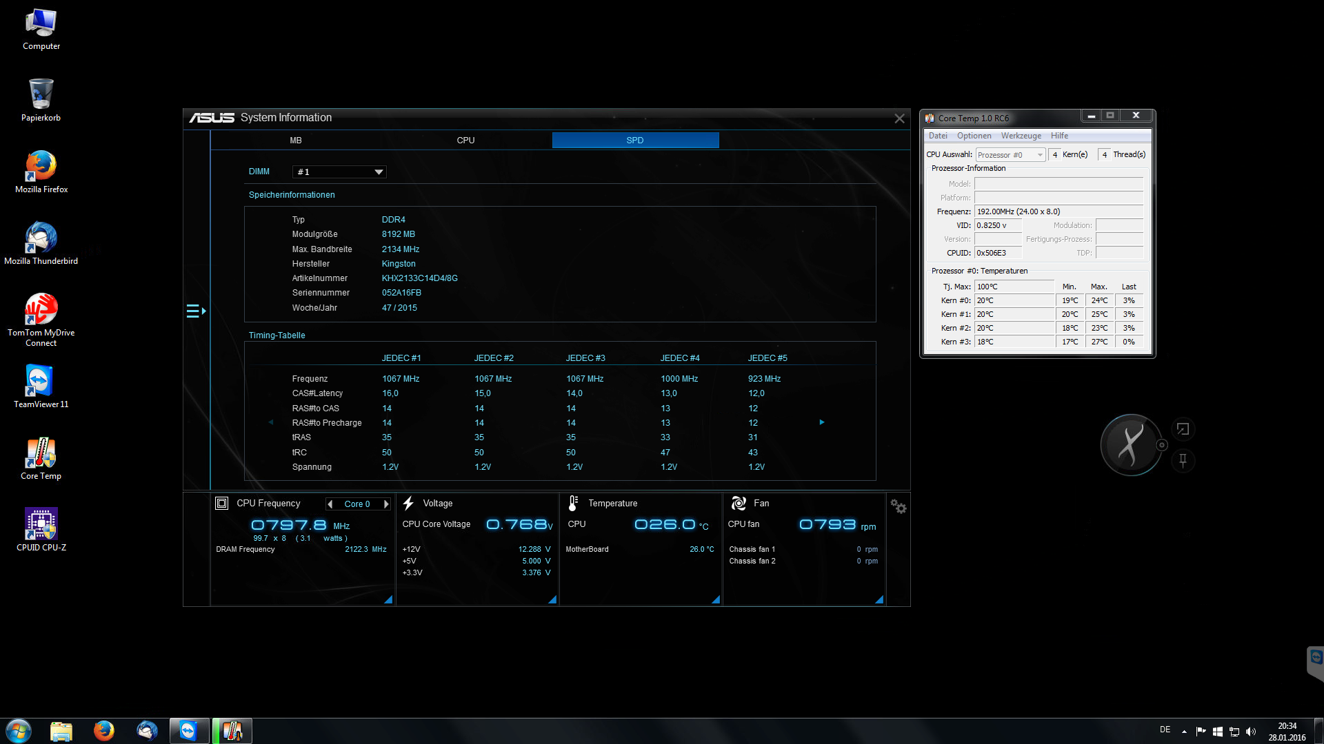

2) Da ich sowieso Windows nochmal neu installieren werde, habe ich die Asus AI Suite installiert. Einfach um mir alles auch damit nochmal anzusehen. Soweit ich das sehen kann, gibt es hier keinen Grund zur Beanstandung. Wie man hier sehen kann, ist das BIOS auf der aktuellsten Version (0602, zuvor 0407)
3) Weitere Infos zur CPU...
4) RAM-Riegel #1
5) RAM-Riegel #2

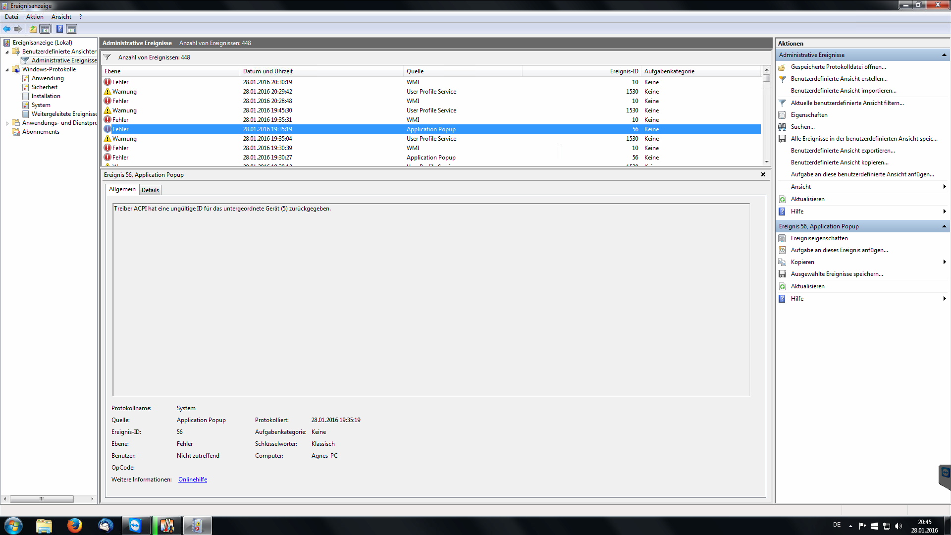

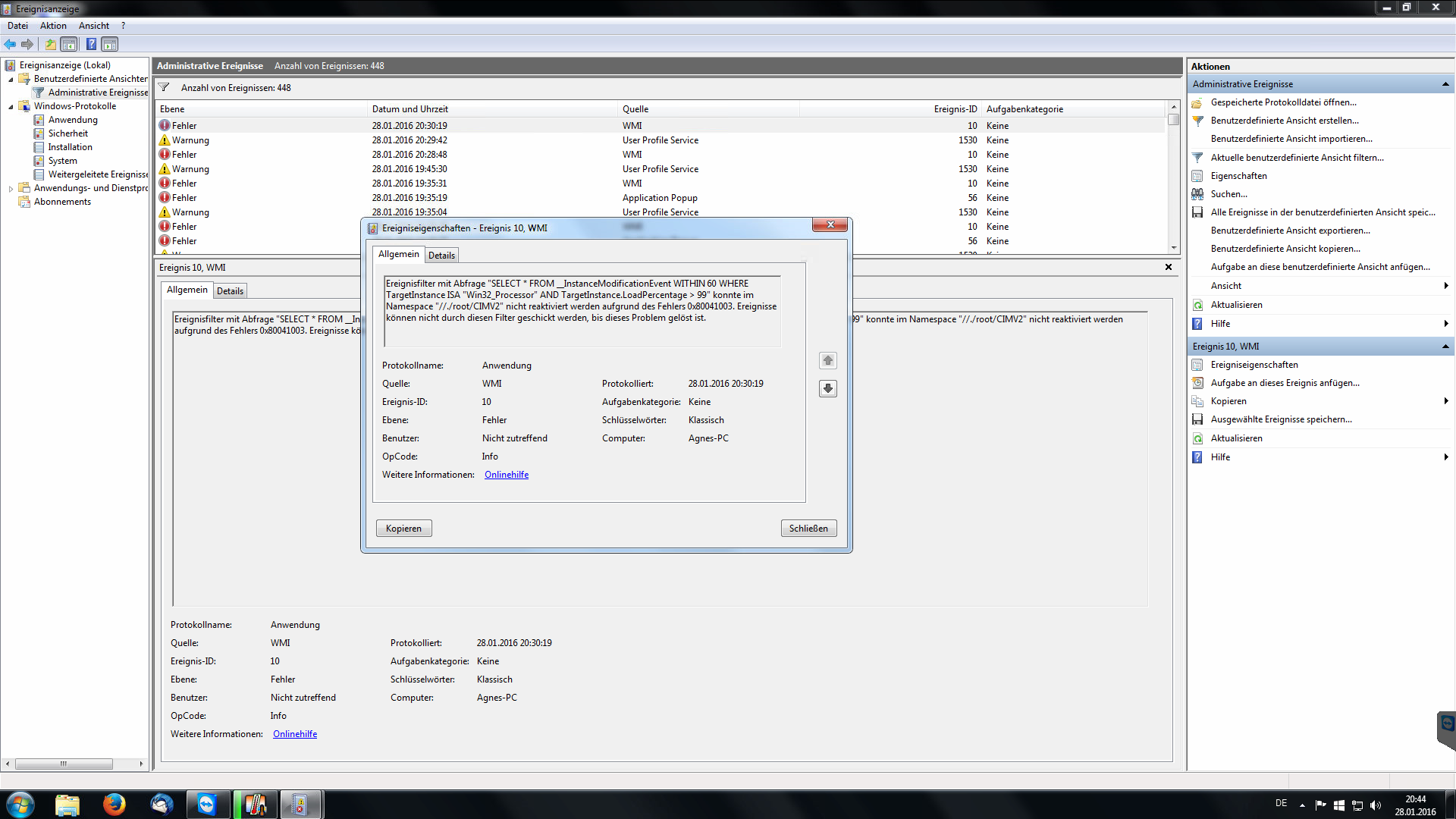

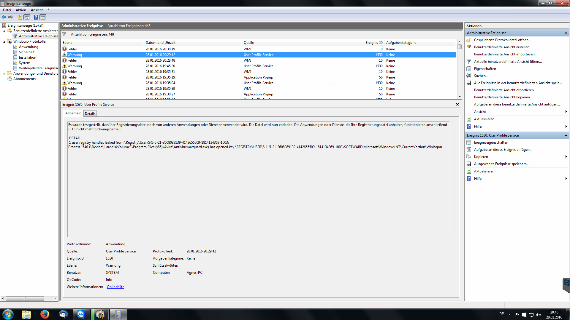

6) Eine Fehlermeldung aus der Windows-Ereignisanzeige.
Hinweis: Diese dämliche Asus AI Suite hat nach der Installation eine "Bereinigung" durchgeführt, ohne zu fragen. Dabei wurden temporäre Dateien gelöscht, um Speicherplatz freizuschaufeln (~300 MByte). Seitdem ist in der Ereignisanzeige "Ereignisse der Zusammenfassungsseite" (unter "Administrative Ereignisse") verschwunden, und damit auch die genaue Datums- und Zeitangabe der Power Kernel Failures, siehe Anhänge weiter vorne. Da waren bis gestern übrigens noch zwei weiter dazugekommen, der letzte am 26.1. Ich nehme an, dass diese eine der temporären Dateien war, die von dem Tool "bereinigt" wurden. Sollte dieser Fehler aber nochmal auftreten, müsste sich die Zusammenfassungsseite aber wieder selbst anlegen, oder?
7) Bin mir nicht sicher, ob das wirklich dramatisch ist.
8) Wie gesagt, der Gerätemanager zeigt keinen Hardwarekonflikt an... auch alle anderen Diagnosetools erkennen die Hardware korrekt.

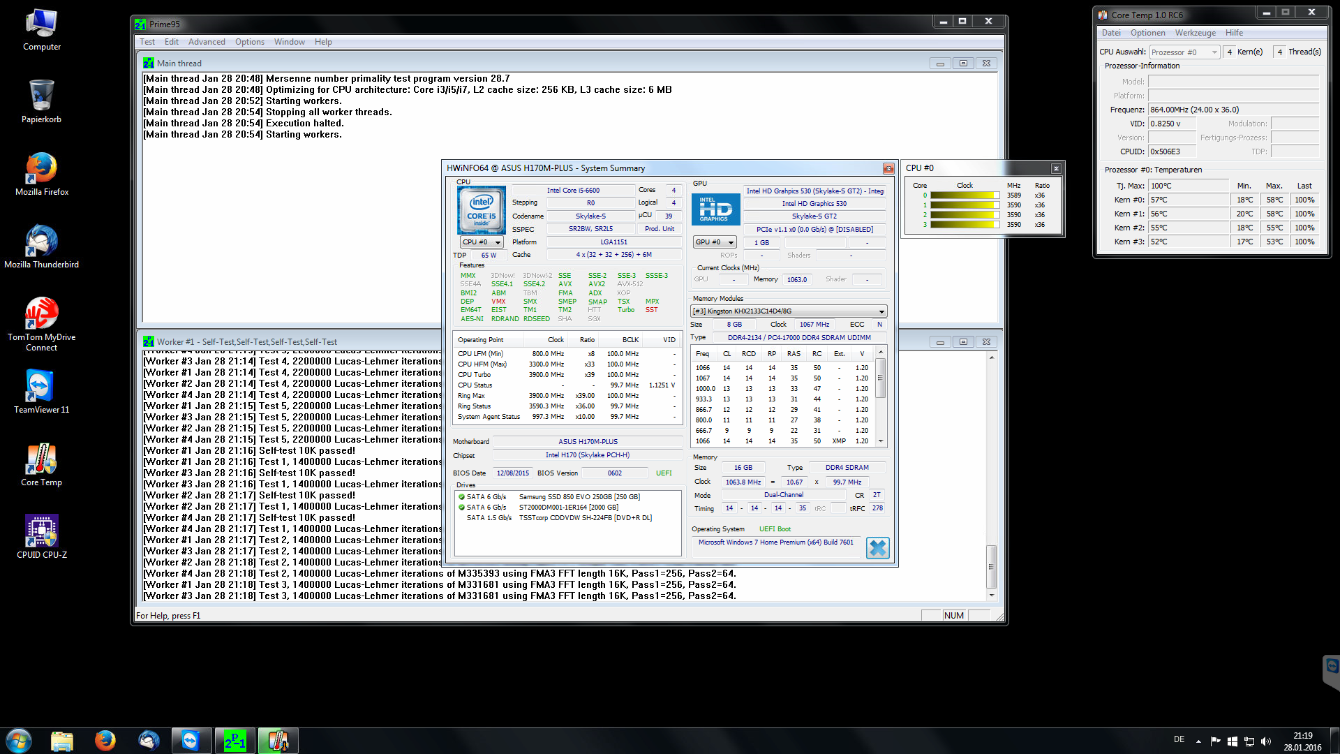

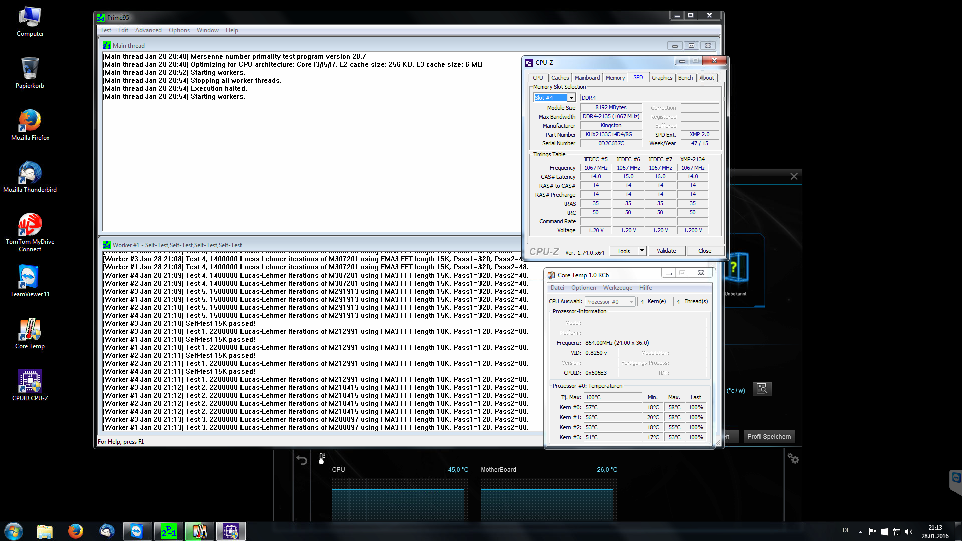

9) CPU + Prime95 + CPU-Z + CoreTemp
10) RAM + Prime95 + CPU-Z + CoreTemp
11) RAM (Slot #1) + Prime95 + CPU-Z + CoreTemp
12) RAM (Slot #2) + Prime95 + CPU-Z + CoreTemp

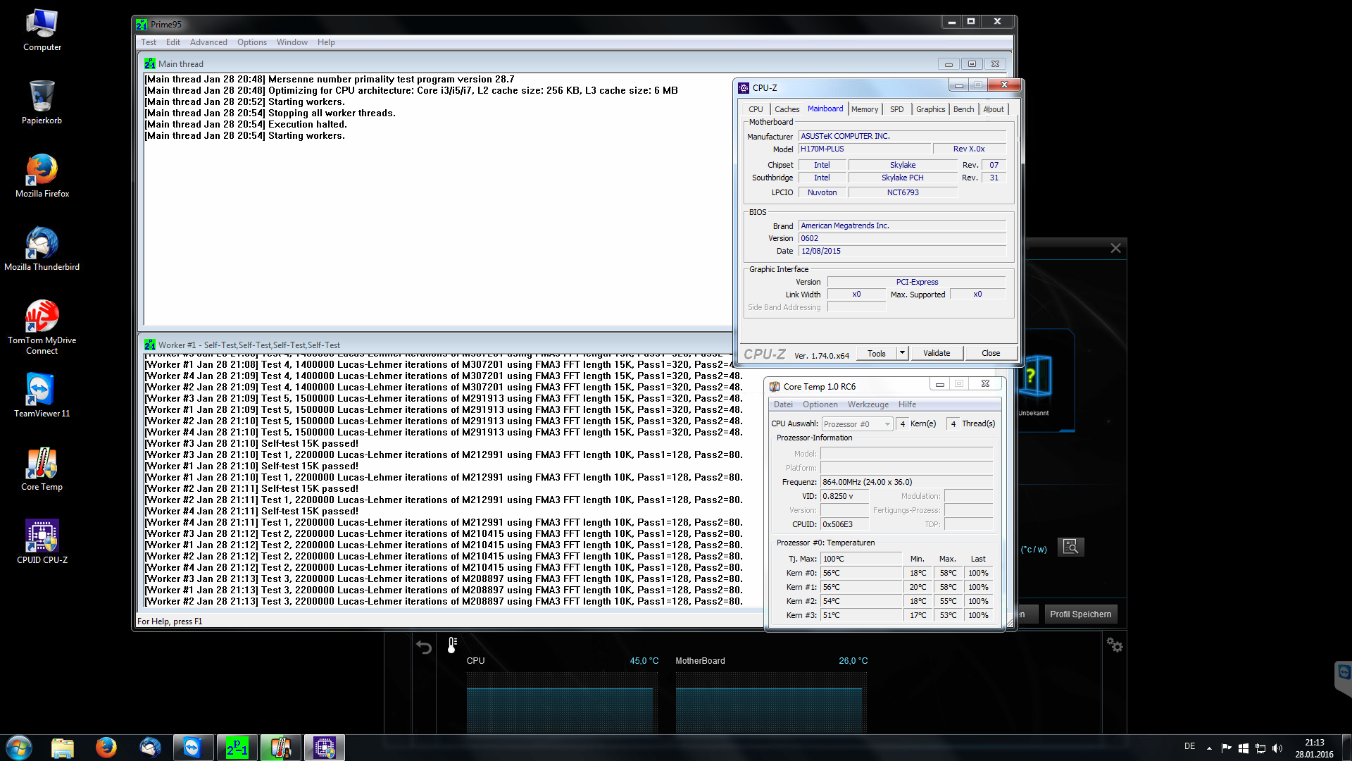

13) MB + Prime95 + CPU-Z + CoreTemp

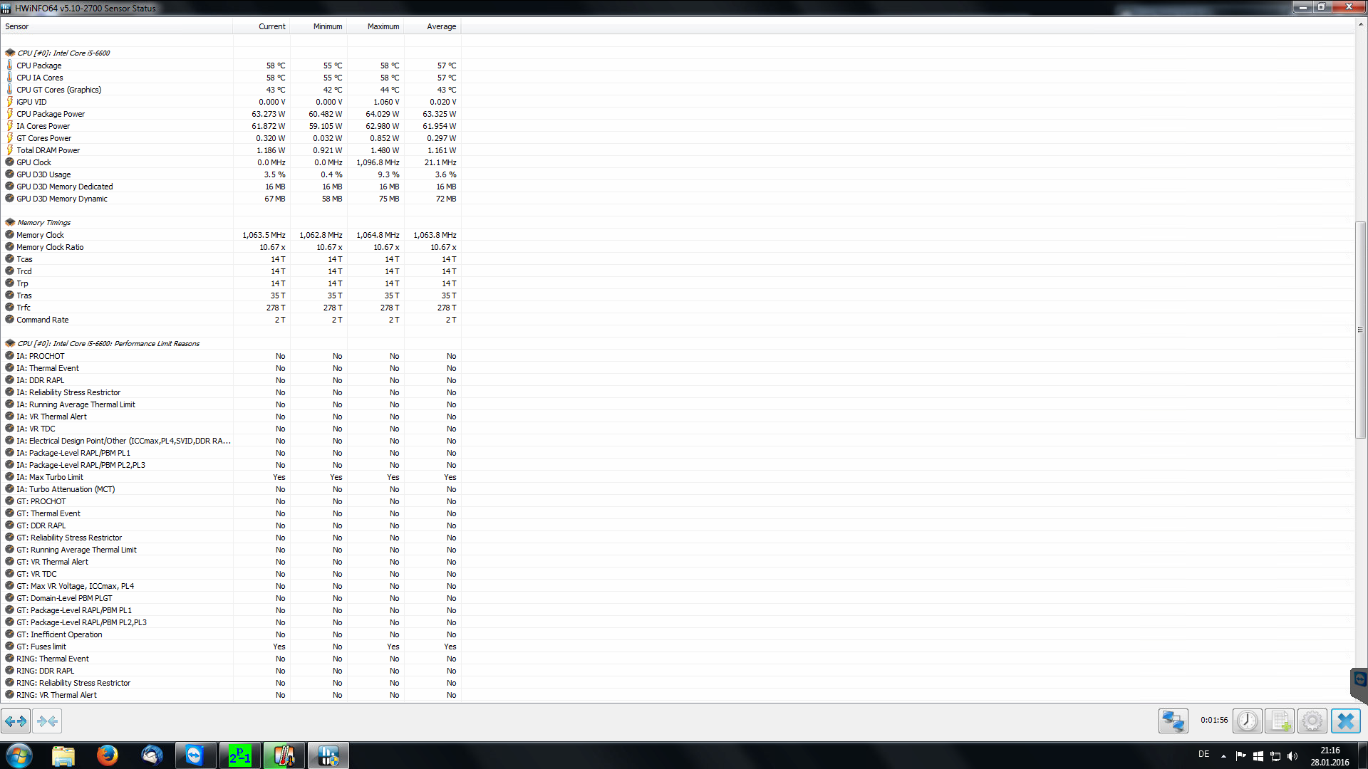

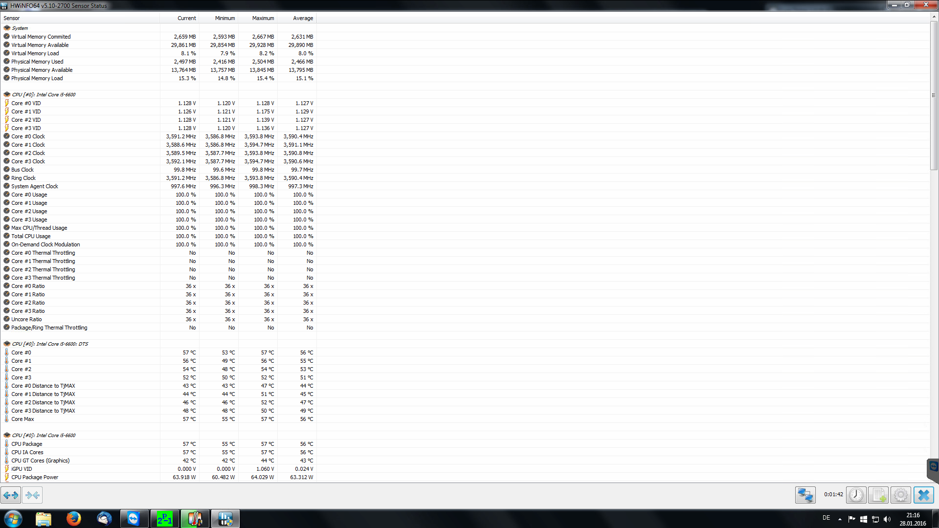

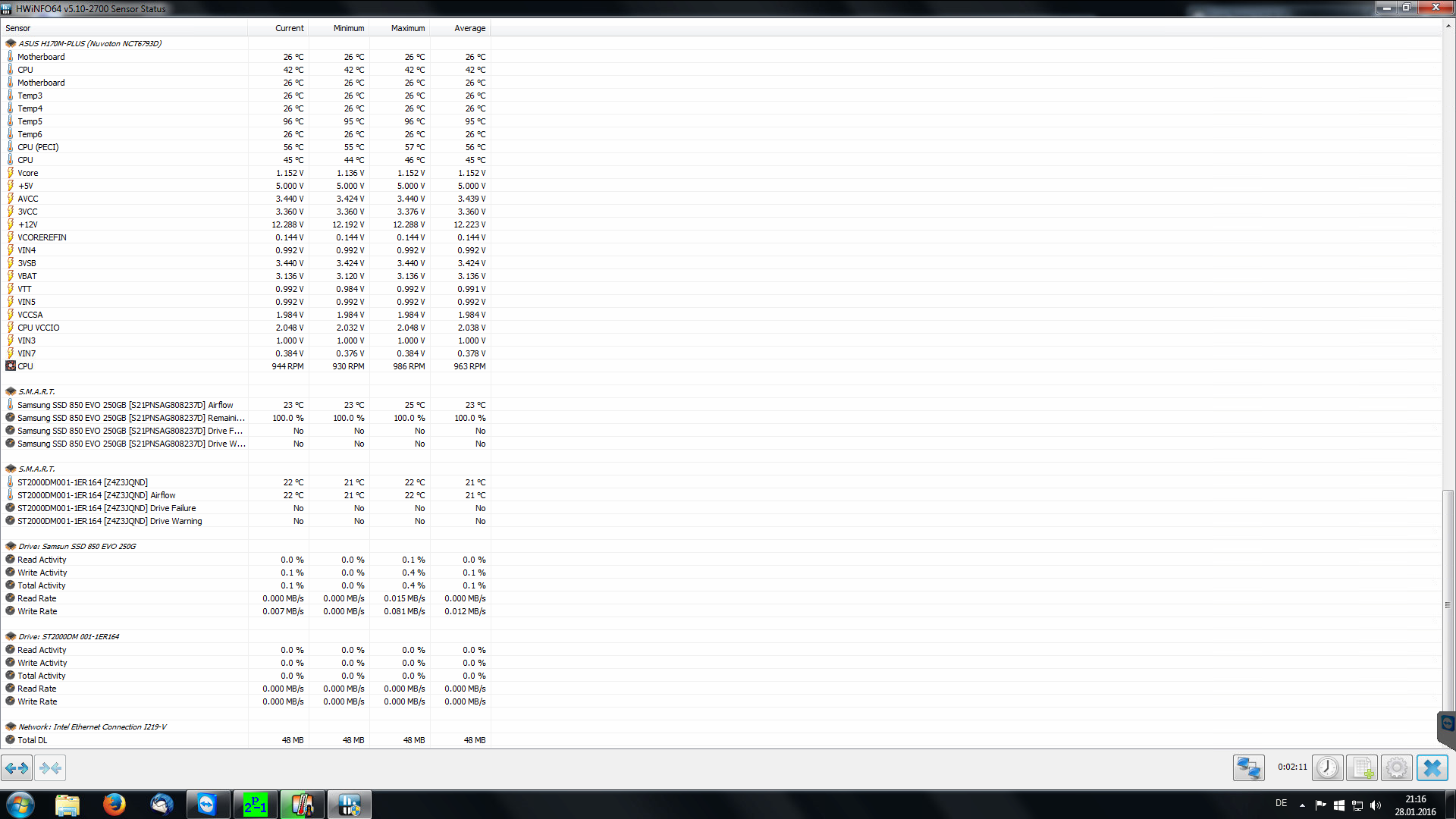

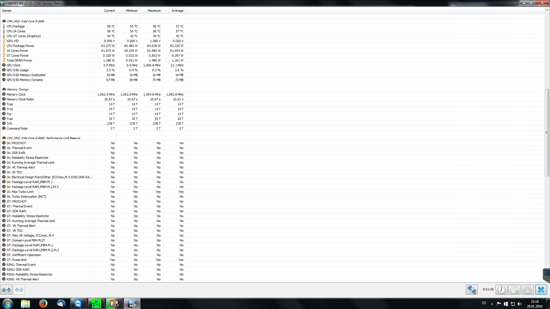

14) HWiNFO 64 (Sensors only) während Prime95
15) HWiNFO 64 (Sensors only) während Prime95
16) HWiNFO 64 (Sensors only) während Prime95
17) CPU-Z + RAM + Prime95 (1)
18) CPU-Z + RAM + Prime95 (2)
Natürlich ist der Prime95 Test erst einmal nur bedingt aussagekräftig, weil er eben nur ca. 45 Minuten lief. Allerdings stellten sich hier offensichtlich keine gravierenden Mängel ein, das System lief stabil und wurde nicht übertrieben heiß.
Was noch immer fehlt, ist ein ausführlicher Speichertest mit Memtest86+. Ich hoffe, dass wir das am WE zum Laufen bekommen, und natürlich auch nochmal einen längeren Prime-Durchlauf. (Welchen Test würdet ihr mir eigentlich besonders ans Herz legen? Da gibt es ja verschiedene Optionen...)
Kann man anhand der Screenshots noch irgendwelche Fehler eindeutig erkennen?
