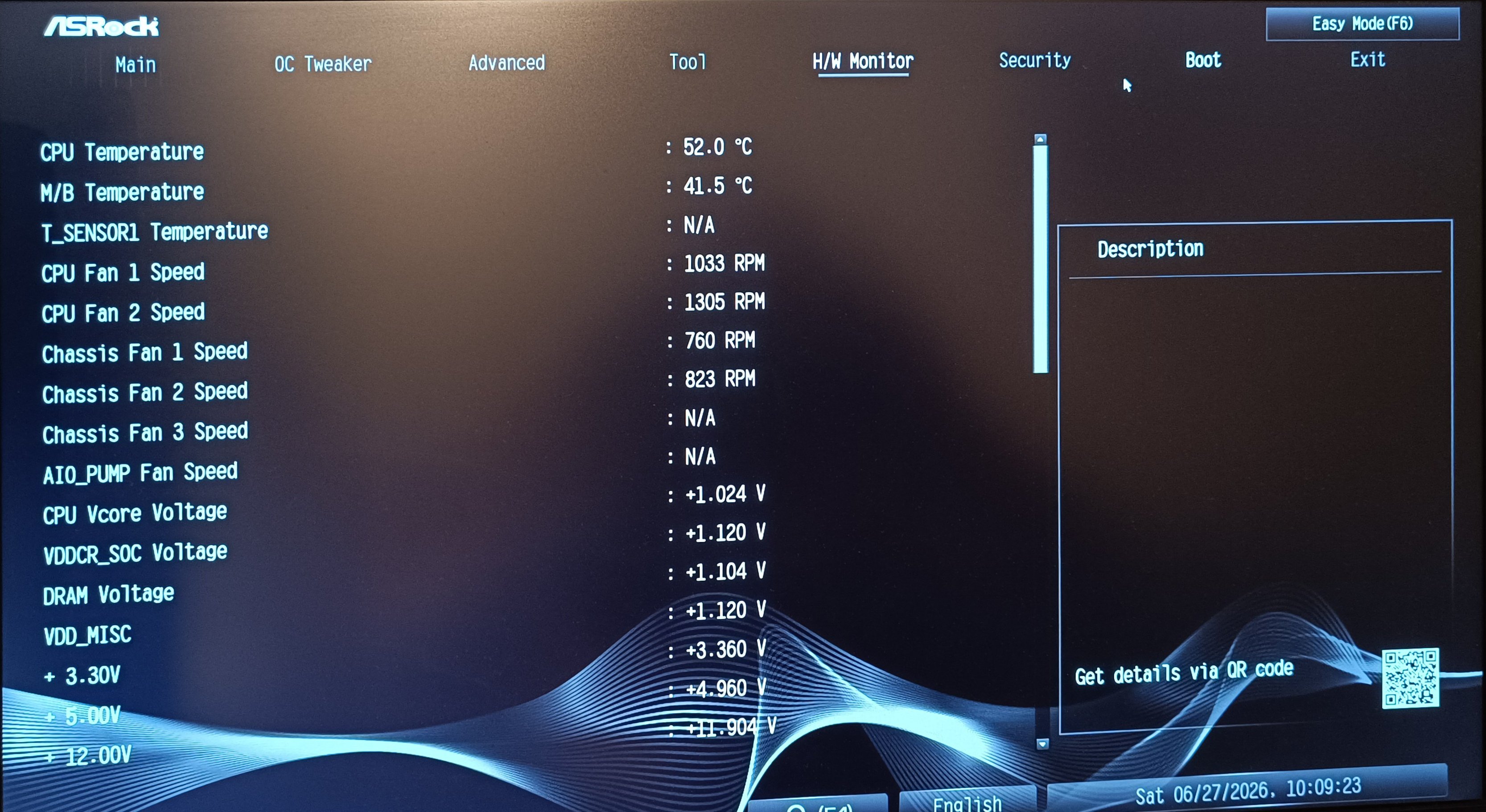

Ich habe den Rechner zum laufen bekommen. Anbei ein Foto der Temperaturen und der Lüfter, gemessen in einem 31,5 Grad warmen Raum. Sind die Werte okay?

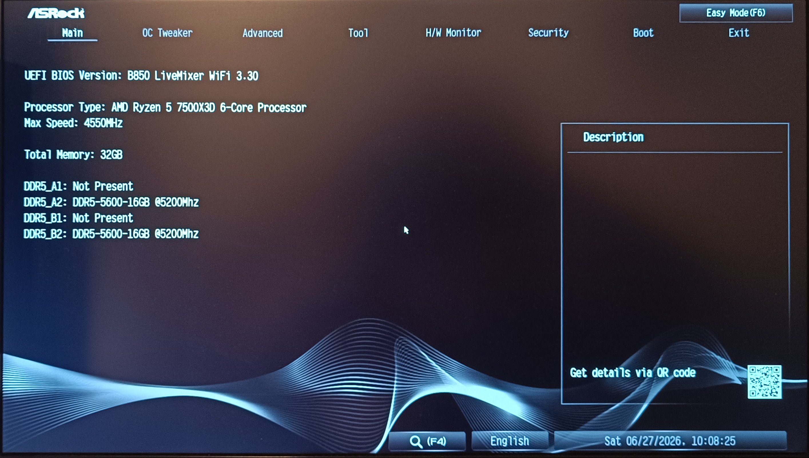

1. Ich habe kein BIOS-Update (es ist aktuell 3.30 drauf) gemacht. Ist es ratsam, es auf den aktuellen Stand zu bringen, wenn an sich alles läuft (zumindest mein Ersteindruck)? Man sieht die Updates hier – falls ein Update ratsam ist, kann ich gleich das neueste nehmen oder muss ich schrittweise updaten? https://www.asrock.com/mb/AMD/B850 LiveMixer WiFi/index.asp#BIOS

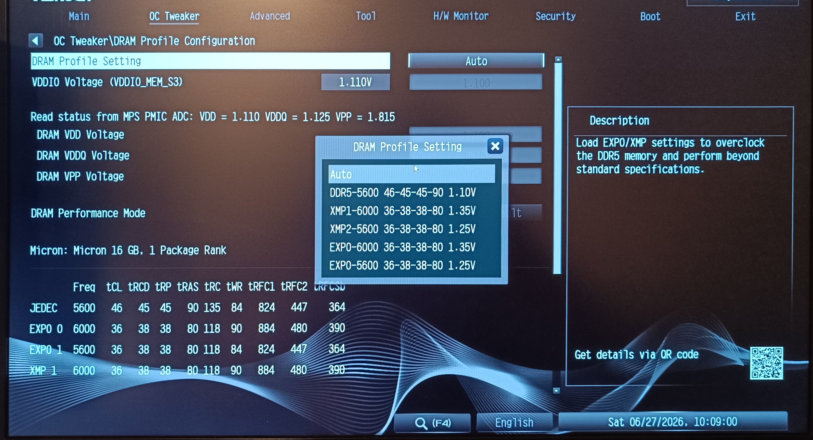

2. Im BIOS kann ich für den Arbeitspeicher die Expo-Einstellung auswählen, aber welche nehme ich? (1.35 V oder 1.25 V (siehe Foto))? Falls es eine Rolle spielt: ich habe nicht vor zu übertakten oder derartiges (sehe weder die Notwendigkeit noch traue ich mir das aktuell zu)
Ja um Sicherheitslücken zu schließen.
Man kann direkt das neueste nehmen, vermeide Allerdings Beta Versionen.

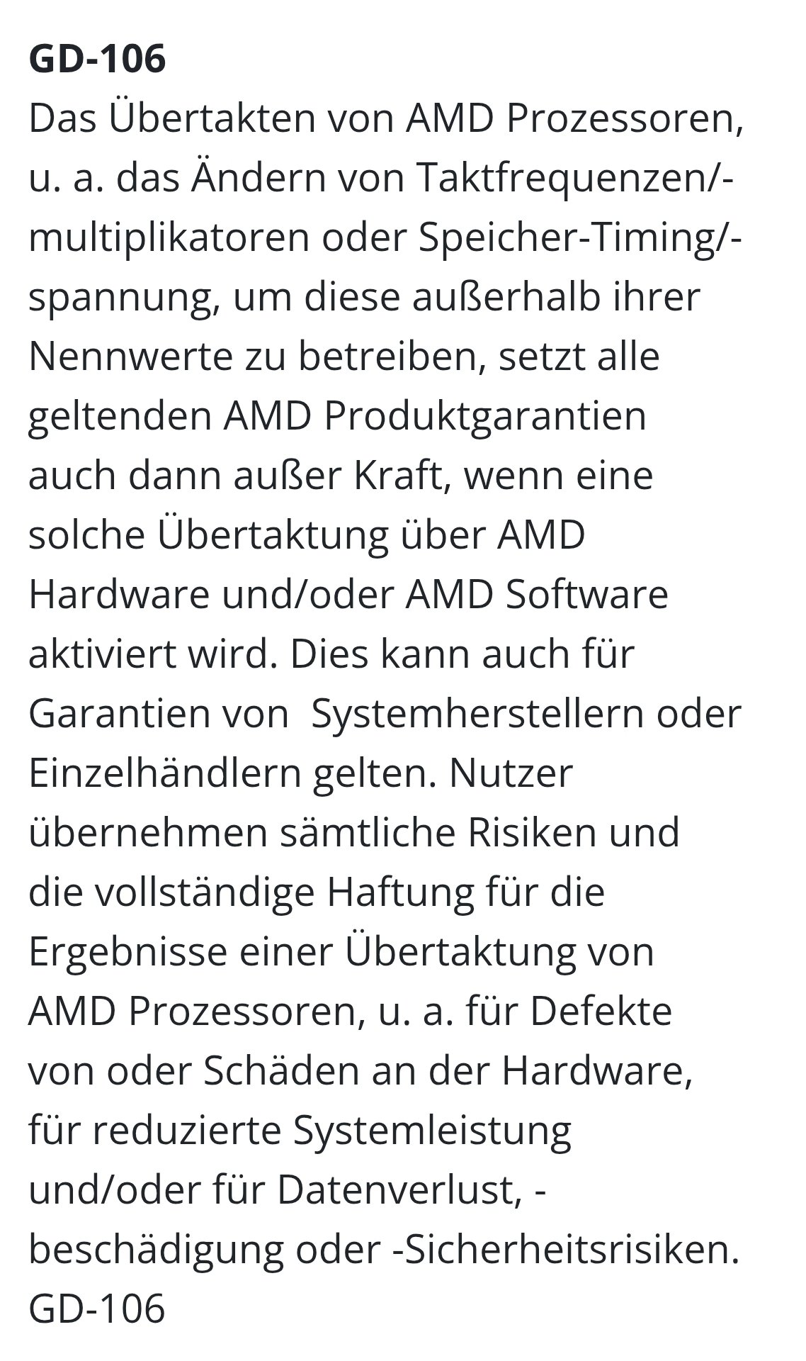

Dann lass es aus den EXPO Profile sind RAM OC und gehen auf deine Kappe wenn etwas nicht so läuft wie es eigtl. soll.
Quelle:
https://www.amd.com/de/legal/claims/gaming-details.html
Ja ich würde einmal das aktuelle aufspielen, 3.30 ist ja jetzt schon etwas älter und nein du musst es nicht schrittweise machen sondern kannst direkt das aktuellste aufspielen so lange nichts anderes dabei steht.
Beim Update werden alle Einstellungen, die du im BIOS gemacht hast zurück gesetzt daher Update möglichst als erstes machen.
So gesehen ist EXPO halbautomatisches OC, realistisch sollten beide gehen, wenn 6000mhz nicht funktioniert hat man mit dem kleineren 5600Mhz eine Rückfalloption.
Wenn du OC komplett vermeiden willst, lass es aus.
Reaktionen: djducky
Ist hier nicht streng genommen sogar jede der im Screenshot angebotenen Settings Overclocking? Also auch das JEDEC 5600CL46-Profil bei 1.1V? Der 7500x3d kann doch offiziell nur 5200 MT/s.
Wenn man das auswählt ja, lässt man diese Optionen aus stellt sich das selbst runter auf 5200CL42.
Reaktionen: djducky und CasualP
Kannste bei einem X3D erstmal auslassen, man entlastet den Speichercontroller. Ich hätte jetzt auch keine Bauchschmerzen mit 1,25V - das ist sehr moderat. Anknipsen kann man das alles aber immer noch.
Okay, später kann ich das ja jederzeit noch einstellen. Könnt ihr noch was zu den Temperaturen sagen?
Und wo sind die Temperaturen unter Volllast ? :confused_alt:
Stell die Lüfterkurve so ein das 87° (am Die) in Prime95 Small FFT erreicht werden, dann hat sich das Thema auch erledigt.
@aero
Wie man Lüfterkurven passend einstellt für einen möglichst leisen Betrieb.
Lüfterkurvenkonfigurations Copypasta:
So hoch wie möglich so niedrig wie nötig.
Stell die Lüfter von beginn an so hoch ein bis es dich stört, das verhindert unnötiges aufheulen.
Den hinteren Lüfter des CPU Kühlers, falls vorhanden, gute 50 ¹/min langsamer drehen lassen als den vorderen. (Thema Resonanzen)
Hinterlege außerdem eine Zeitverzögerung in der Kurve.
Der 7500X3D kann und darf dauerhaft 89° erreichen, diesen Spielraum sollte man auch für einen leisen Betrieb ausreizen, 5° geringere Temperaturen verbessern nicht die Leistung der CPU.
Etwas was CPUs in 2026 vorzeitig degradieren lässt sind zu hohe Spannungen durch OC, hohe Temperaturen gehören schon lange nicht mehr dazu da entsprechende Schutzmechanismen hinterlegt sind.
Bevor eine CPU in einen schädlichen Arbeitsbereich kommt taktet sie automatisch binnen Millisekunden herunter, vorausgesetzt man stellt mittels OC nichts um. :p

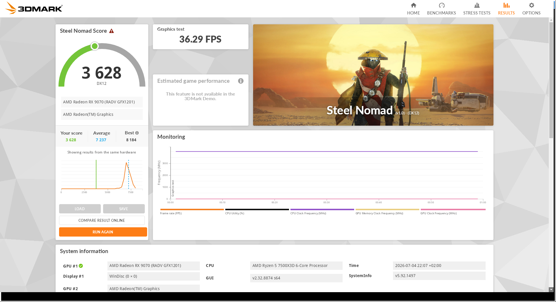

Ich habe nun die "3DMARK Steel Nomad Score" laufen lassen und bin verwirrt vom Ergebnis: 3 628 (DX12), da im CB-Artikel die RX9070 mit 5.891 abschneidet (https://www.computerbase.de/artikel/grafikkarten/3dmark-steel-nomad-benchmark.88643/). Mache ich etwas falsch oder impliziert das Ergebnis ein Problem mit der Grafikkarte?
Viele Grüße
aero
