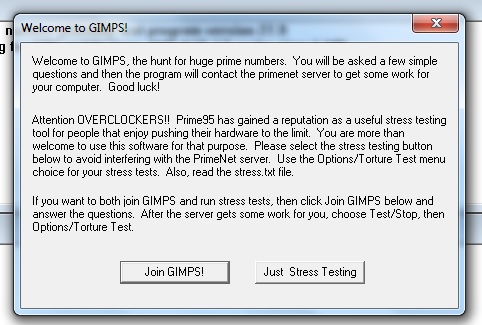

Habe ihn nun mal zusammengebaut, wie kann ich den PC jetzt am besten Testen ob alles sauber und stabil läuft?
Probiere mal Prime 95 für 1 Stunde da kannst du sehen ob die CPU Temperatur in Ordnung ist und auch ob in Bereich CPU und Arbeitsspeicher alles Problemlos läuft, für die Grafikkarte und auch insgesamt würde ich 3D Mark11 und den aktuellen 3DMark nehmen, auch Unigine Valley könnte man noch einmal Durchlaufen lassen.

Welche Einstellungen soll ich bei Prime95 und 3D Mark11 verwenden? Kann ich das Programm einfach 1-2 Stunden laufen lassen oder muß ich etwa beobachten?

Bei Prime 95 würde ich es zwei Stunden laufen lassen und soweit ich weiß wird bei Prime 95 auch der RAM getestet.
3D Mark 11 brauchst du nur einmal durchlaufen lassen.
Gehe auf Just Stress Testing und dann auf OK.
Doch, wenn man das Programm startet dann kommt dieses Fenster
Gehe mal unter Options auf Torture Test und dann auf OK.
