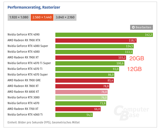

Ich versuchs nochmal mit AMD/Nvidia. Hier in der aktuellen Tabelle steht die 7900XT und die 4070 quasi auf einem Level. Kosten auch ca. das Gleiche. Hat aber 8GB mehr RAM. Evtl. dann mit dieser Technologie ein Vorteil, weil er auch eine AMD CPU nimmt:
Naja stimmt nicht ganz.
Es geht um die 4070 Super (Non Ti, 12GB, ab 620€) mit 86FPS im Test und die 7900XT (20GB, ab 700€) mit 103 FPS im Test
