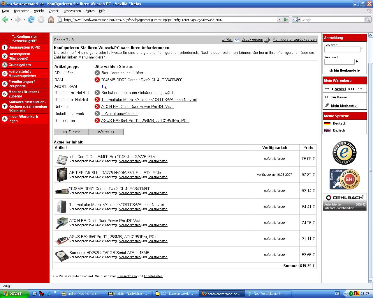

:)hallo liebe forummitglieder leider bin ich ein ziemlicher anfänger was pcs angeht und ich wollte euch um rat fragen ein kumpel stellte mir dieses system zusammen
meint ihr das das in ordnung geht was wäre verbesserungswürdig und wenn ich irgendwas falsch gepostet hab könnt ihr mich ja nochmal verbessern danke schonmal

Da geht noch einiges zu verbessern.
Zu allererst:
Wozu soll er genutzt werden?
Soll übertaktet werden?
MfG Campino
CPU: ist ok wenn man Sie etwas OCt ansonsten solltest evtl an nen E6750 denken wenn du nicht OCn willst, oder ein AMD System ;P
Mobo: für was SLI? hol dir nen Gigabyte DS3(85€) hast mehr von
Speicher: zu teuer.. billiger 2GB MDT 800MHZ CL5 ram reicht kostet 75€
Case: ok
Netzteil: ok wenn du Kabelmanagement brauchst :)
Grafikkarte: geht völlig i.o
HDD: Ist denk ich ma auch Ok wobei man auch evtl an WD oder so denken könnte

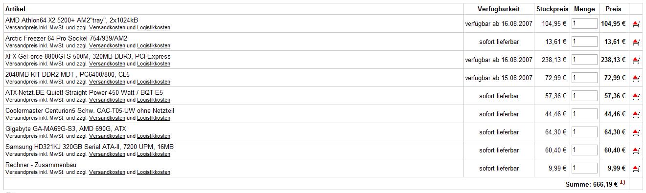

Nur mal ein Beispiel:
Für 650 Euro ist folgendes drinn:
Geforce 8800 GTS 320 MB
AMD X2 5200+ EE
Gigabyte 690G Board
2 GB RAM
320 GB Samsung HDD
Gehäuse
SATA DVD Brenner
450 Watt Bequiet
Und die Kombi schlachtet deine ab, wenns ums Gaming geht!
Ich würde es also eher so machen:
https://www.computerbase.de/forum/attachments/unbenannt-jpg.73523/
hauptsächlich soll er lange und stabil laufen auch ab und an mal ein neues spiel flüssig darstellen können und eventuell auch bei bildbearbeitung nicht der langsamste sein , so viele wünsche ich hoffe das das einigermassen möglich is für den preis
@ted hab gehört das soll mit der schnellste ram sein kostet dan auch nur 20 € mehr , meint ihr gigabyte ist gut habt ihr eventuell einen link zu einem test
@floschman hast du vielleicht einen link für diese konfiguration wo ich das für den preis erhalte das wäre super
danke euch allen schonmal für die antworten mehr sind erwünscht=)
Mit der Konfig von floschman machst du nichts falsch.
Leider ist nur die CPU keine EE. Darauf solltest du beim Kauf achten, dass du eine EE oder in 65nm nimmst.
MfG Campino
wie sieht es da mit der festplatte aus ist sie einigermassen leise und der mdt ram is der nich deutlich langsamer als der von corsair mit cl 4? ,sorry wenn ich es nich weiss
Deine Unwissenheit ist kein Problem, dazu bist du ja hier ;)
Bei AMD bringen bessere Latenzen (CL4) mehr als bei einem Intel aufgrund des integrierten Speichercontrollers in der CPU. Es ist aber keinesfalls ein riesen Unterschied. Du musst selber entscheiden, ob es dir der Aufpreis wert ist. Der MDT ist ein sehr guter und günstiger Speicher.
Die Festplatte (eine Samsung T166) ist immer zu empfehlen, da sie derzeit imo die beste ist.
MfG Campino
Also bei Intel System ist es egal ob du CL4 oder Cl5 Ram nimmst bei AMD kann ich dir das leider nicht sagen.. aber ARG viel langsamer ist das auch nicht

Beim RAM würde ich selbst bei AMD kein CL4 nehmen! Ist einfach den Aufpreis nicht Wert, bei Intel noch weniger. Den X2 EE 5200+ Gibt es bei HWV leider nicht :(
