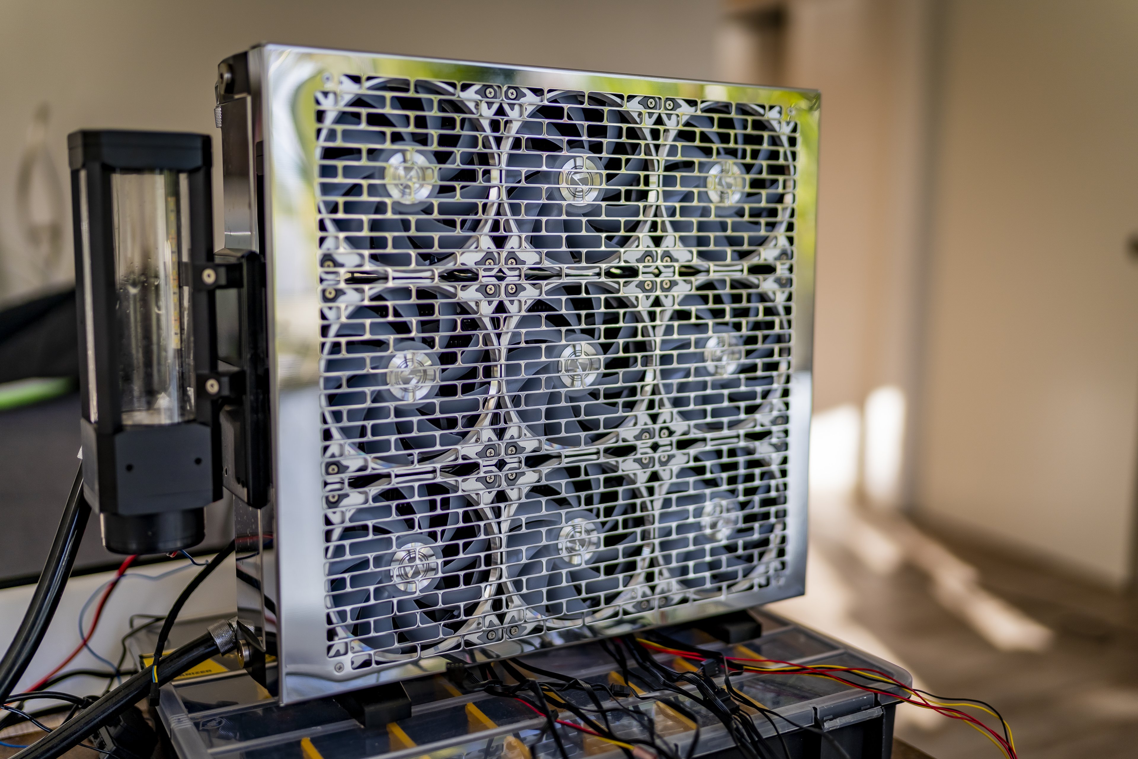

Mora 360er mit AGB und Pumpeneinheit direkt am Radiator befestigt - ich hab sogar 2x 360er intern als "normale" Kühlung, und den Mora einfach in den bestehenden Kreislauf angeschlossen (einfach zwei Schläuche Ein und Auslass per Schnellkupplung).

Externe Radiator kühlt um ein vielfaches besser wie ein interner Aufbau...an ein 420er Mora kommt ein interner Aufbau überhaupt nicht ran, ganz einfach weil intern immer die Temperaturen innerhalb des Gehäuses höher liegen und Frischluftzufuhr limitiert ist...
Nicht mutmaßen oder auf Einzelmeinungen hören - einfach Tests lesen!
Durchfluss ist auch kein Thema, egal ob mit Schnellkupplung oder ohne...

Nochmal - ein Mora ist einfach unschlagbar in der Kühlleistung - sogar mehr noch.
In meinem alten Phanteks Enthoo Primo hatte ich schlechtere Temperaturen mit den internen Radiatoren, als ohne. D.h. mit internen Radiatoren lag die Wassertemp geringfügig höher, als ohne die internen Radis...Jetzt kommen wieder die Experten und sagen - dann war der Airflow oder Konfig nicht richtig ausgelegt...glaubt mir, ich habe jede Variante ausprobiert...
Wenn der externe Radiator gut platziert (am besten in Bodennähe und frei atmen kann - nicht direkt an die Wand stellen), dann ist die Kühlleistung einfach unschlagbar und ganz weit weg von internen Aufbauten! (auf dem zweiten Bild im Hintergrund erkennbar)...
Und ich hab beides verbaut...und schon zig Kundensysteme immer auf Wunsch mit internen Aufbauten ausgeliefert...
Zum Thema:
Ich hab die Lüftersteuerung und sämtliche Kabel auf der Rückseite des Radiators platziert und über Y Molex die Pumpe, Aquero, Lüfter-Hub angeschlossen.
Eine Molex-Verlängerung gibt es günstig, kann man aber auch einfach selbst basteln und diese aus dem Gehäuse führen...
Ich hab die Edelstahlvariante mit Abdeckung gewählt und finde die Optik sogar schick und unauffällig.
Die 9 Lüfter springen erst ab 32°C Wassertemp. an und laufen mit max. 700 U/min und halten die Wassertemp. immer und in jedem Szenario unter 40°C.
Die Schrott-Lian Li Lüfter sind mittlerweile durch weiße NB-E Loop ersetzt...da hab ich mal seit langem vorher einfach einem einfachen Review über die Lüfter geglaubt und fand die Optik cool...meine Rezession ist auf Nachfrage bei caseking bis heute nicht Online und in Prüfung ;-)
