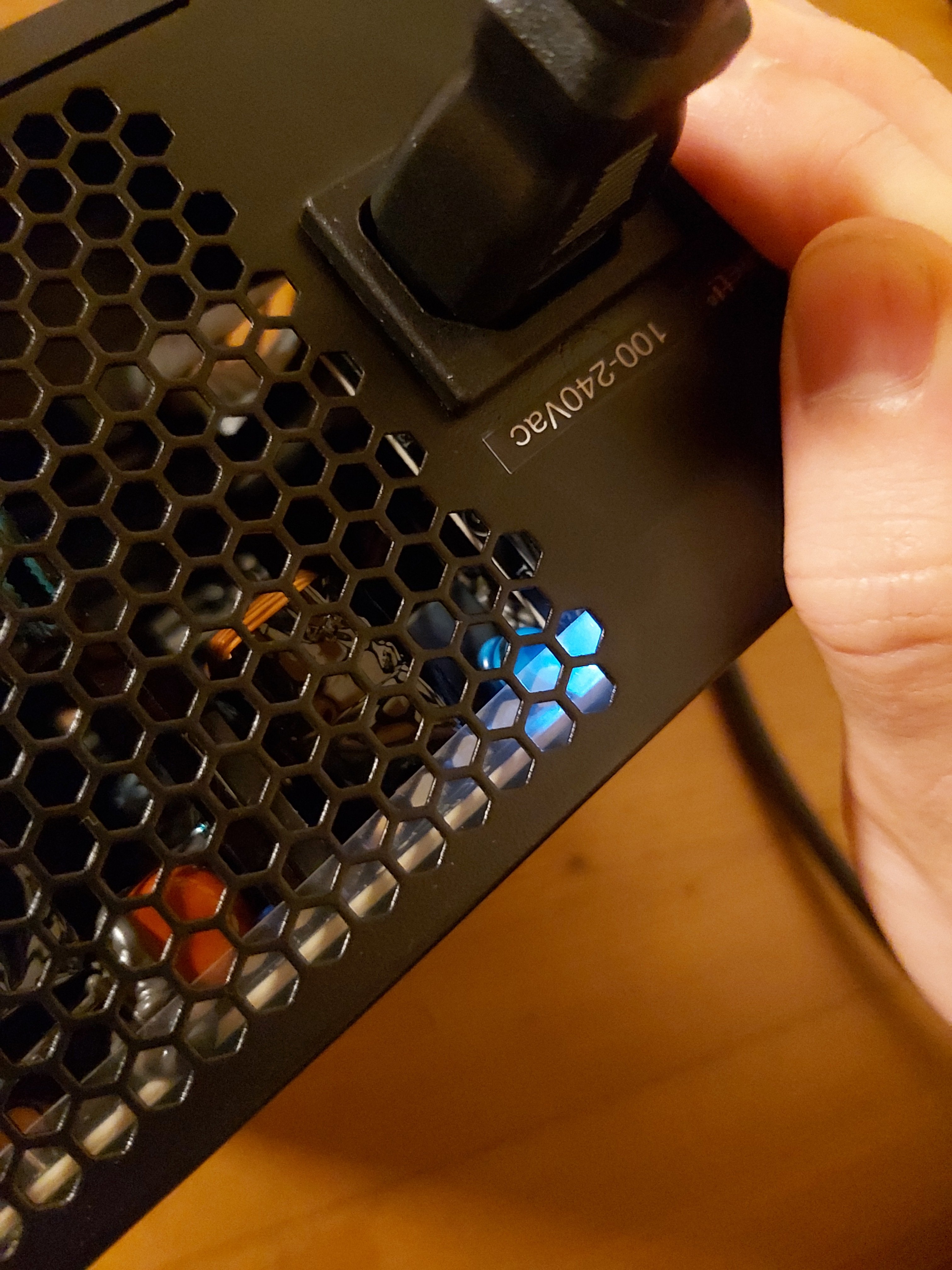

OK! Hab jetz festgestellt dass es vermutlich DOCH nicht das Mainboard ist.
Hab grad nochmal getestet und festgestellt, dass beim ausschalten des PSU ein sehr leises und nicht wirklich hörbares britzeln zu hören ist. Hab dann nochmal geschaut und wenn man genau hinsieht dann gibt es da einen kleinen Blitz im PSU wenn man ihn ausschaltet.
Tja. Dann isses wohl der PSU. Und hoffentlich nur der.
Ich habe ausschließlich das mitgelieferte Kabel verwendet und nichts, aber auch gar nichts IM Netzteil gesucht.
Hatte ich also scheinbar hart Pech mit dem PSU. Oder es lag doch an einem äußeren Faktor. Keine Ahnung, jedenfalls hats in meinem Netzteil gebritzelt und geblitzt. Kann nicht gut sein.
Super ärgerlich, zumal beQuiet ja eigentlich ne international sehr bekannte und beliebte Marke ist.

Das du dort ein Funke siehst oder es kurz brizeln hörst kann durchaus normal sein , da beim umlegen 230 Volt überspringen bevor der Schalter sich in der endpodition befindet .
Wenn du den Schalter bewusst in der Mitte halten würdest, hättest du dauerhaft ein brizeln. ( schon getestet mit nem alten netzteil
Sollte man nicht machen wenn Hardware dran hängt oder überhaupt machen !

Auf dem Bild hab ich übrigens keinen Verbraucher am Netzteil

Ob es bei allen Netzteilen normal ist oder in deinem nicht kann ich nicht beantworten. Da fehlt mir das Wissen und Vergleiche zu Netzteilen.
Hab gerade mal nen Reserve Netzteil bequiet straight Power genommen und den Kippschalter mal was langsamer umgelegt und es brizelt. Auch beim zügigen umlegen kann man es noch hören wenn man nah mit dem Ohr hinhört.
Ein Funke ist ganz leicht zu sehen in der Nähe vom Schalter.
Das ist eben der Moment wo der Schalter nicht ausreichen Kontakt hat beim umlegen und der Funke kurz überspringt. Nach dem umlegen sollte da natürlich nix zu hören sein.
Lg
Das heißt natürlich nicht das dein Netzteil ok ist
jedoch würde ich mir jetzt nicht das schlimmste ausmalen.
Lg
Hmm. Bei mir ist der Funke schon ziemlich deutlich sichtbar. Laut einem Freund von mir (Elektro-Techniker) tatsächlich nicht ganz normal.
Vor allem bei so einem neuen Gerät.
In seinen Worten:
Also das schaut absolut nicht normal aus
Und dass trozdem Strom fließt - du hast ja bei einem PC-Netzteil verschiedene Spannungen und Power Rails. (Sogar differenzielle Paare). Kann ja sein dass z.B. die Standby-Stromversorgung korrekt funktioniert, der Rest aber nicht.
Sieht auf dem Video irgendwie so aus, als wäre ein Stromführendes Teil ziemlich nah an der Masse (-> Gehäuse) - nicht gut
In seinen Worten:
