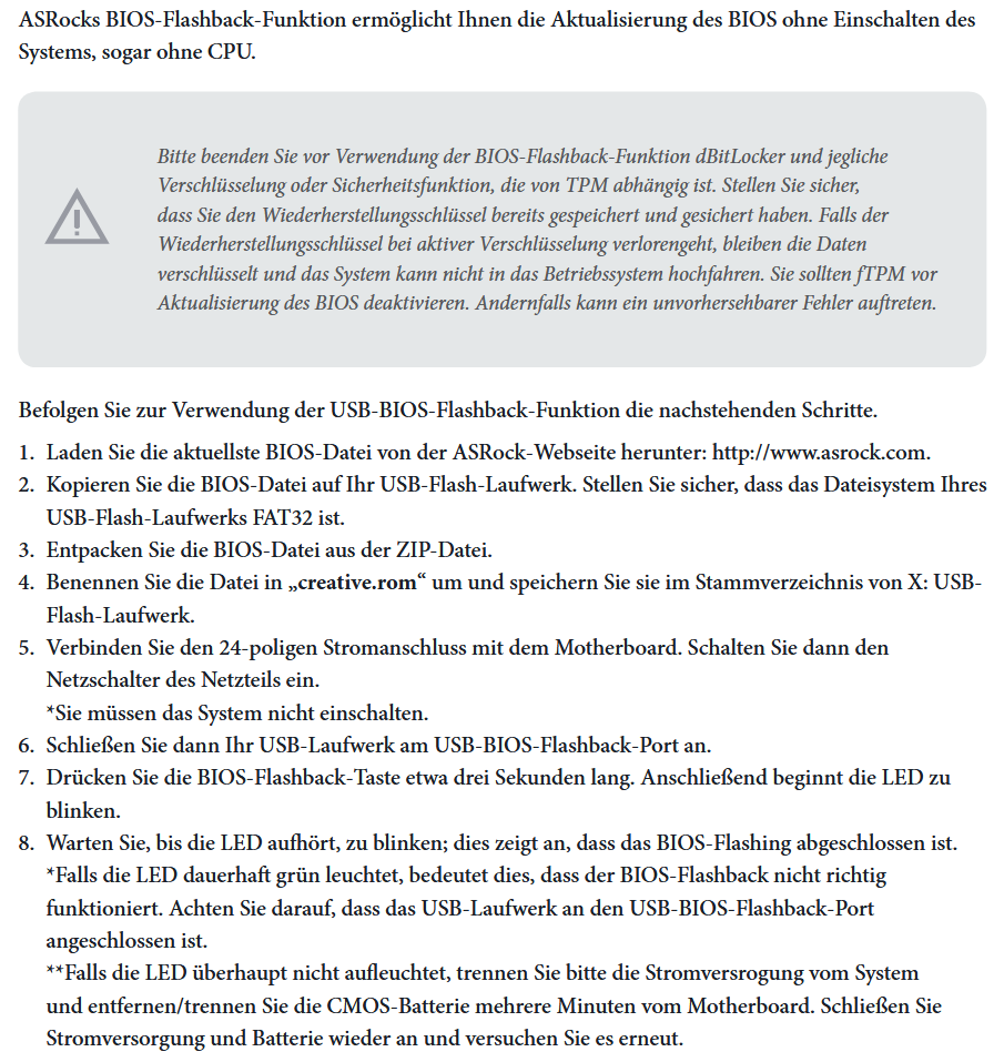

Wo bin ich hier schrieb:
BIOS aktuell (kannst du ohne CPU und RAM aktualisieren)?
Freakazoid_02 schrieb:
Schau mal welches BIOS du drauf hast.
Der 7500F wird laut CPU Support Liste ab der ersten veröffentlichten BIOS Version 3.12 unterstützt. Das sollte also eher keine BIOS Inkompatibilität in Verbindung mit der CPU sein.
Reaktionen: Restart001 und ---Daniel---
Ich wollte damit sagen: installiere einfach mal das neueste BIOS.
Danach weißt du auch welches drauf ist :)
Würde ich, wenn ich etwas sehen würde.
Bootstick habe ich noch nicht eingesteckt, das hat aber keine Relevanz oder?
Du brauchst dafür nichts sehen.
Handbuch Seite 52.
Reaktionen: ---Daniel---
Ein RAM Modul stecken, nur in B2. CMOS Reset nach Handbuch durchführen, dann den Rechner starten. RAM Training kann dann bis zu 5 Minuten dauern. Wenn das klappt, Rechner aus und zweites Modul dazustecken.
Der 7500F sollte ohne BIOS Update laufen.
Reaktionen: JP-M und ---Daniel---
