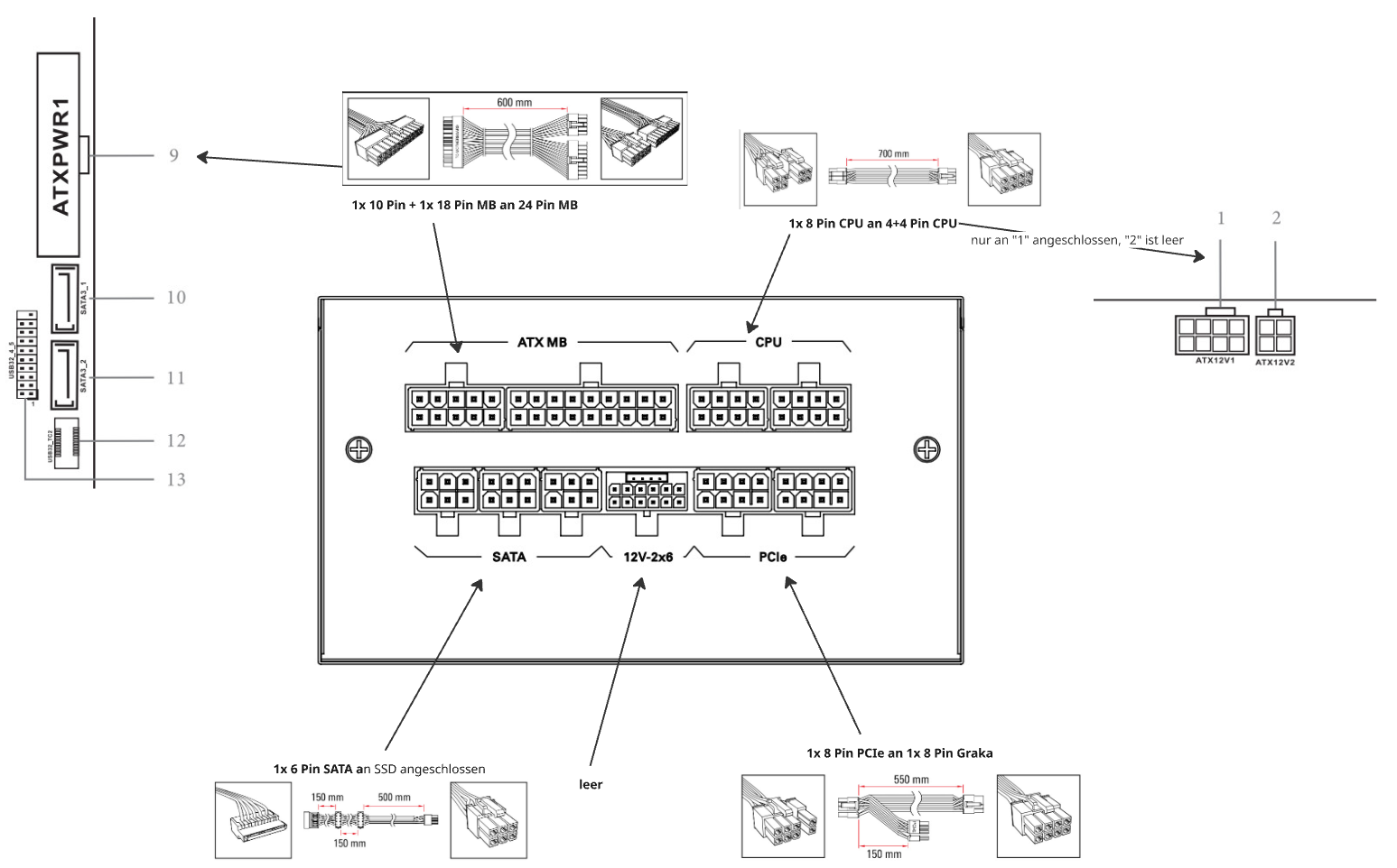

Du könntest noch Bilder vom Aufbau posten, einmal Boardseitig und einmal Netzteilseitig. Nicht das nur was nicht richtig eingesteckt wurde. Netzteilseitig wird z.B. gerne vergessen beim ATX Stecker alles einzustecken da die gerne zweigeteilt sind.

Da sieht man leider gar nichts, weil der Schacht zu eng ist und bei der Vorseite ist es teils durch Kabel verdeckt. Wobei ich das Netzteil natürlich nochmal ausbauen könnte (hatte es heute nochmal ausgebaut und alle Kabel noch mal neu gesteckt) und dann davon ein Bild machen.Mojo1987 schrieb:Du könntest noch Bilder vom Aufbau posten, einmal Boardseitig und einmal Netzteilseitig. Nicht das nur was nicht richtig eingesteckt wurde. Netzteilseitig wird z.B. gerne vergessen beim ATX Stecker alles einzustecken da die gerne zweigeteilt sind.
Das oben rechts wäre auf Bildern mit den Kabeln verdeckt. Den 8 Pin CPU habe ich da nur an den ATX12V1 angeschlossen. Und der ATX12V2 bleibt leer. Das sollte aber so korrekt sein.
Vom MB Kabel sind auch beide Stecker am Netzteil eingesteckt.
Ansonsten gibts da ja leider nicht mehr wirklich andere Fehlerquellen 🙈 Schön wäre es...
Brauchte ich dafür irgendwelche speziellen Anforderungen? Bestimmte Netzteil Stärke oder Mainboard "Klasse"? Im alten Desktop müsste ein 480 W Netzteil sein.ferris19 schrieb:Kannst du die GPU in einem anderen PC testen? Damit man zumindest ausschliessen kann, dass diese defekt ist?

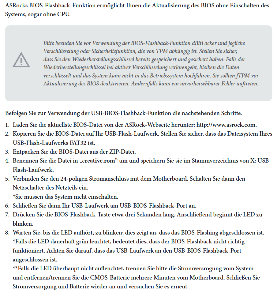

BIOS Flashback hattest du ja schon versucht richtig?

Nein, ich meinte nicht den CMOS Reset, sondern ein erneutes aufspielen des BIOS via USB Stick mit der Flashback Funktion. Das geht auch ohne das der Rechner startet damit.---Daniel--- schrieb:Jep, wie hier vorgeschlagen kurz (vll zu kurz?) mit Schraubenzieher überbrückt

@Mojo1987 Ok danke, das wollte ich eher als letzte Option machen, da die CPU ja eigentlich mit der BIOS Version laufen müsste. Nicht dass ich mir versehentlich das MB zerschieße.

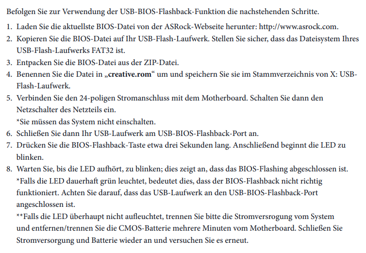

@Einfallslos2023 Habe gerade versucht das Bios gemäß Anleitung im Handbuch zu flashen:Aus eigener Erfahrung mit nem Ryzen 5 5600 und nem MSI B550 A pro sag ich einfach mal M Flash?
Das neuste BIOS von einem zugänglichen PC auf nen USB Stick gemäß Anleitung, hinten rein mit Knopf Drücken oder wie das in der ANleitung stand und danach noch einmal booten.
Leider leuchtet die BIOS LED nun permanent grün - was nun? Kann ich den USB-Stick gefahrlos abziehen ohne dass da etwas kaputtgeht?
