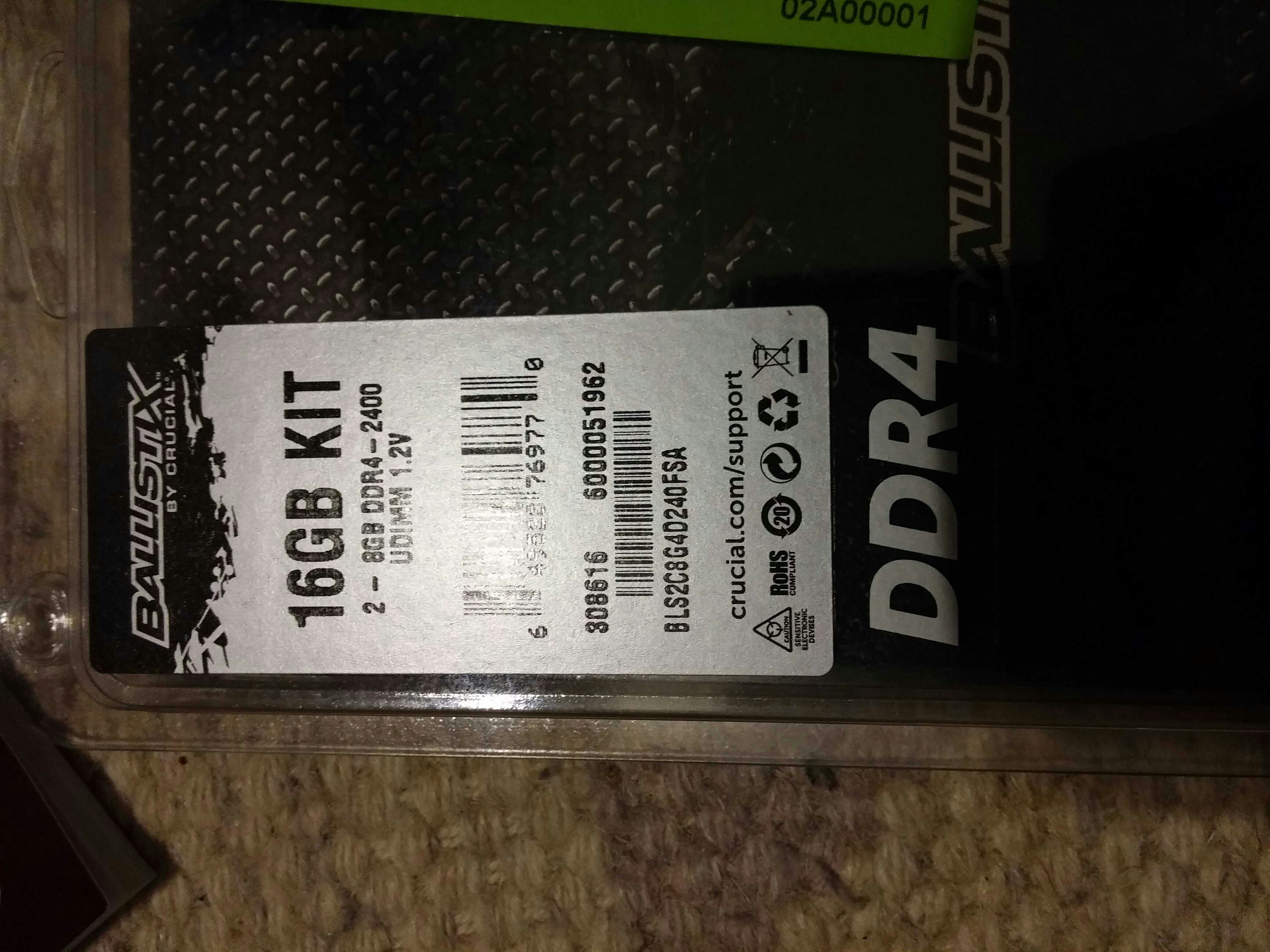

Ich denke auch es liegt am Ram,weil die meisten Boards nur mit 2133er Ram spezifiziert sind viele laufen zwar mit XMP aber wohl nicht alle.
http://www.crucial.com/usa/en/compatible-upgrade-for/ASUS/z170-pro-gaming

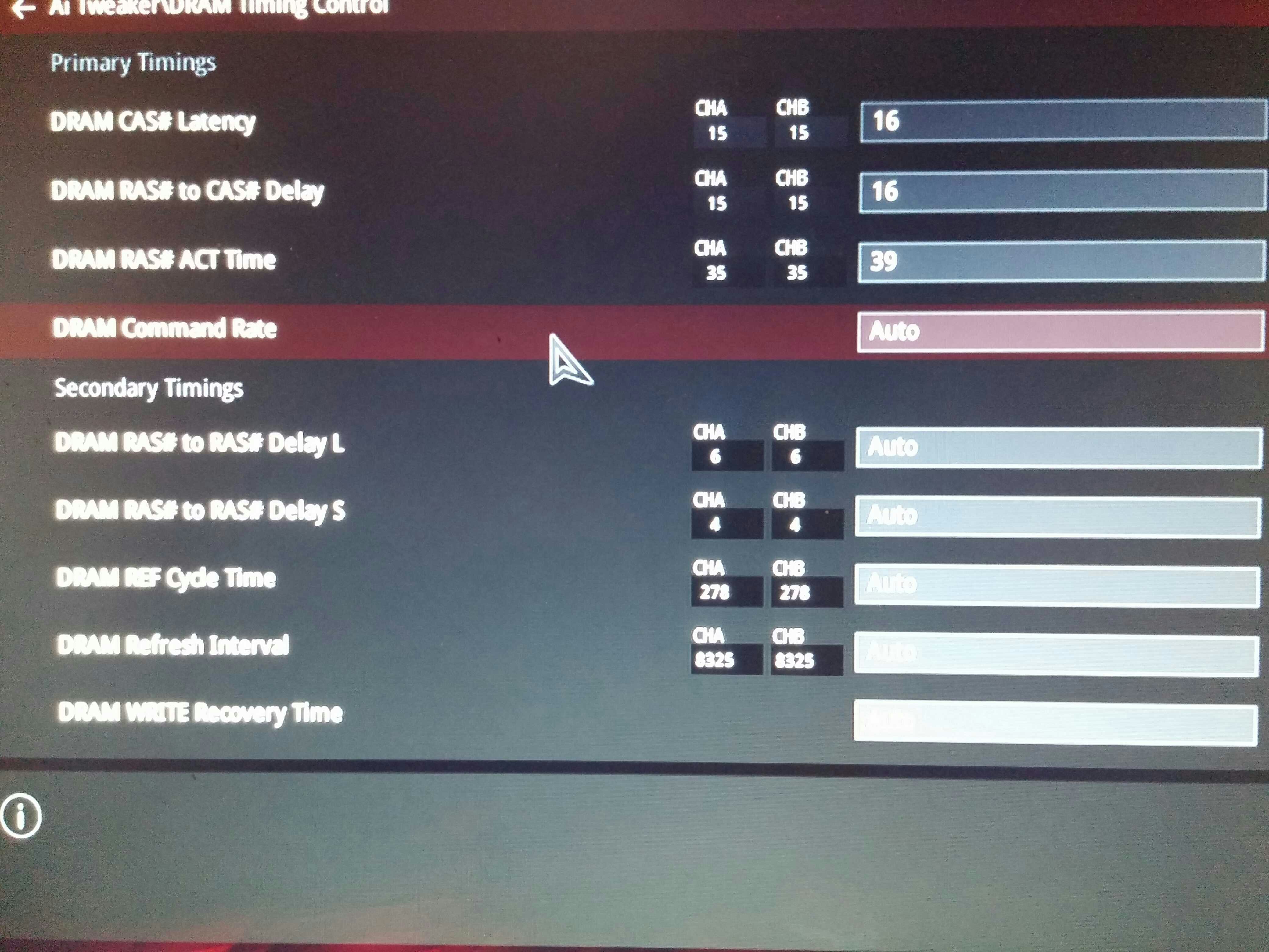

oder du versuchst die Latenzen des Rams nochmal manuel einzugeben mit der passenden Volt Angabe.
Also: DDR4 PC4-19200 • 16-16-16-39 • Unbuffered • NON-ECC • DDR4-2400 • 1.2V • 1024Meg x 64
Obwohl hier steht:http://uk.crucial.com/gbr/en/z170i-pro-gaming/CT7987726

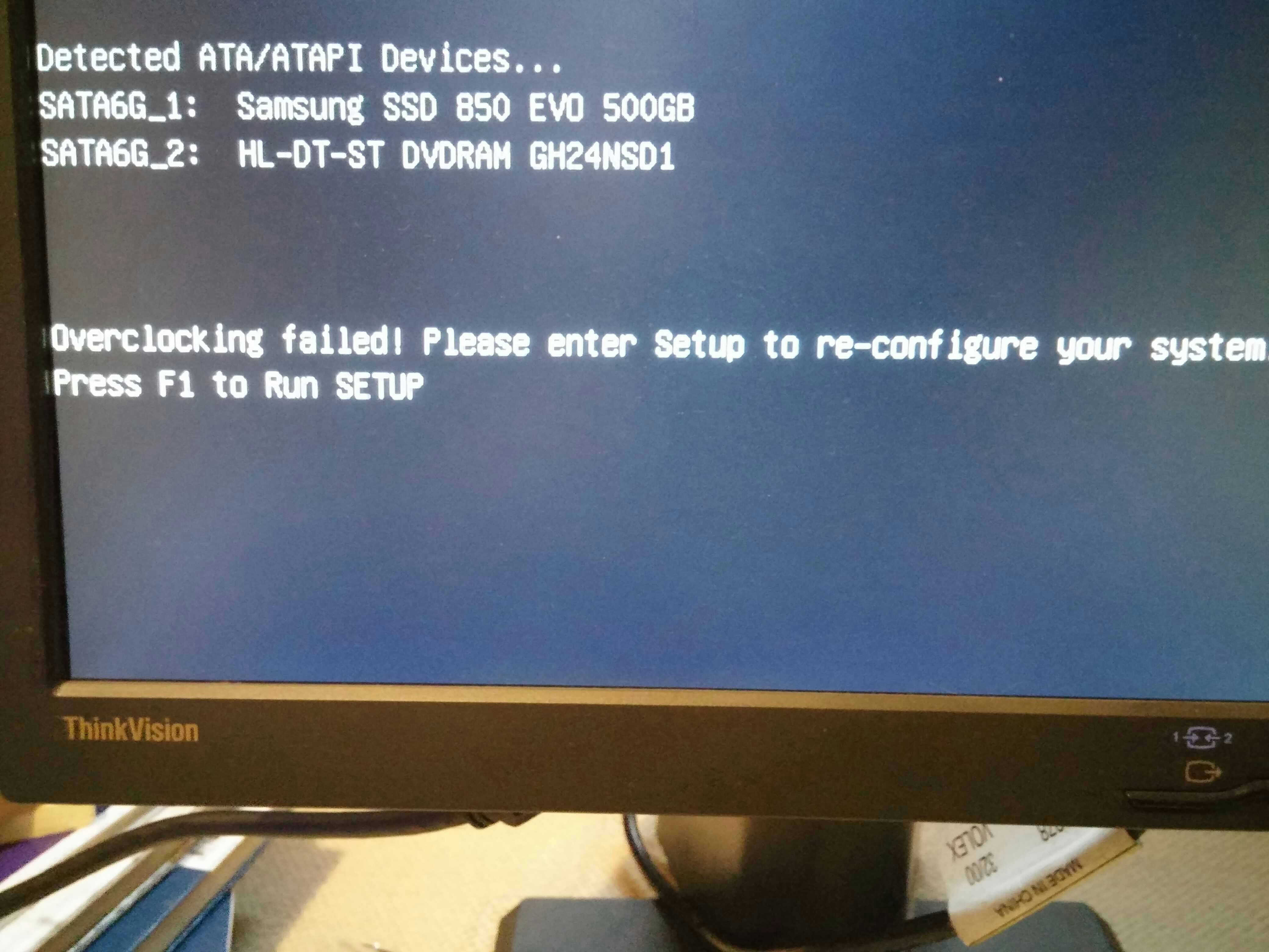

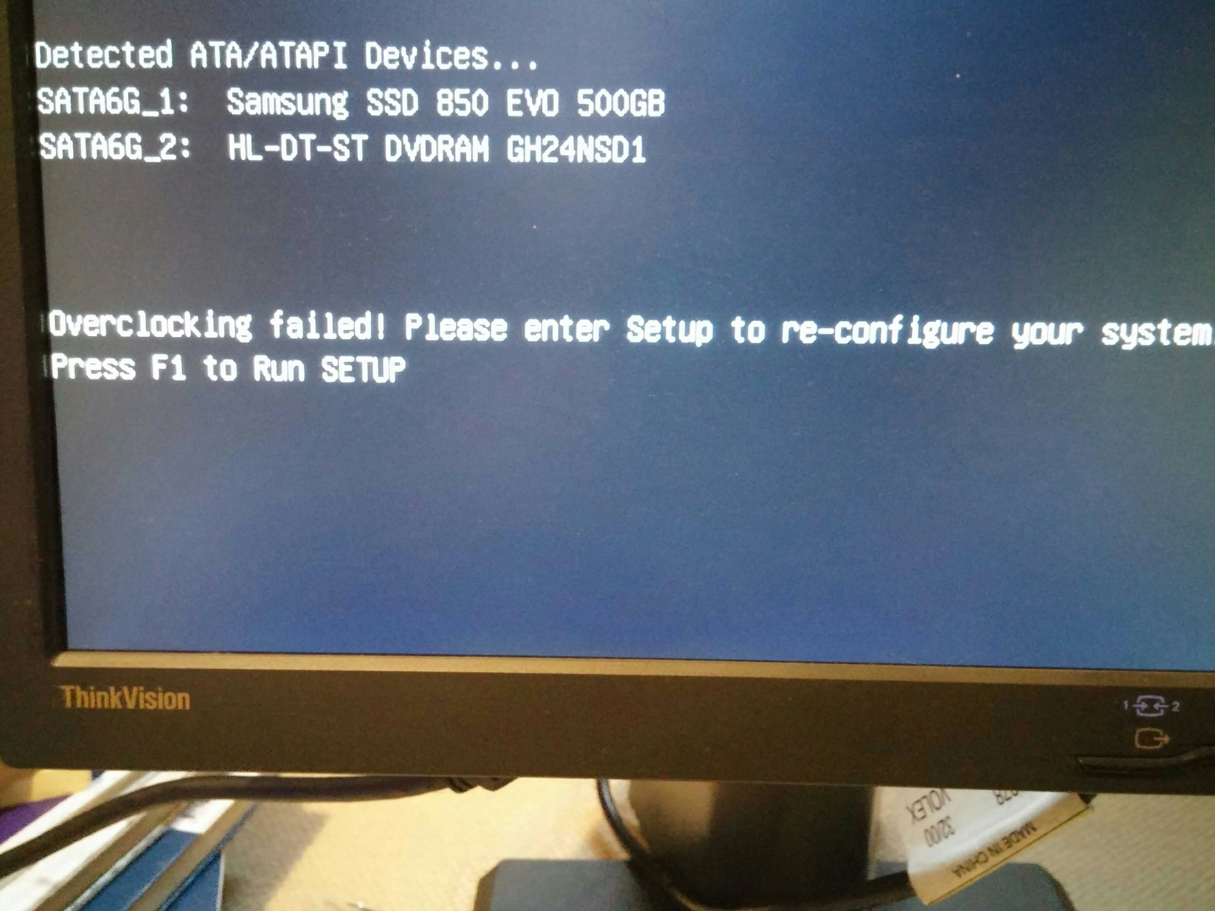

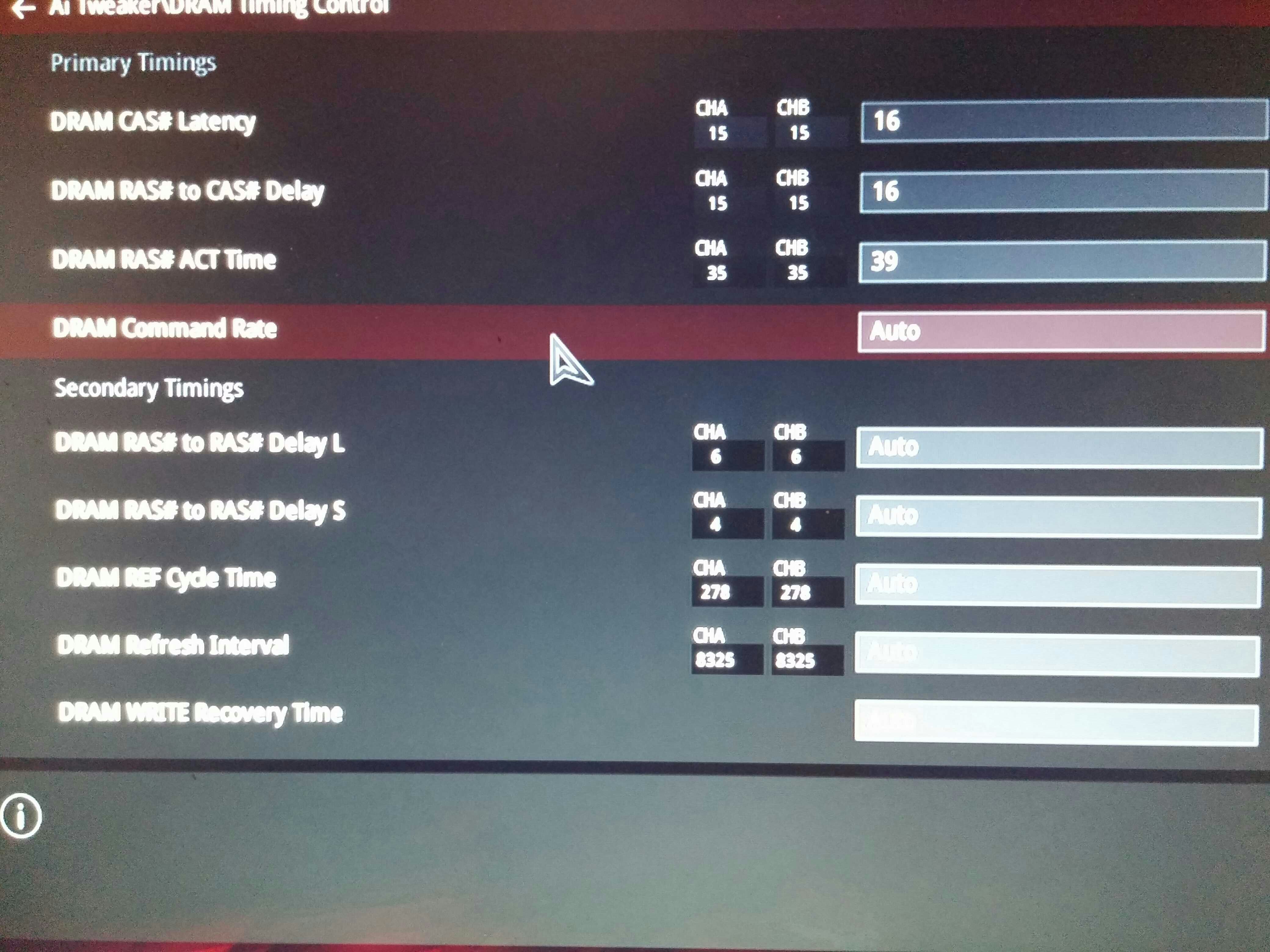

Wenn ich versuche die RAM Timings zu übernehmen kommt folgendes:
Richtig oder falsch?
Reset switch hab ich abgenommen.

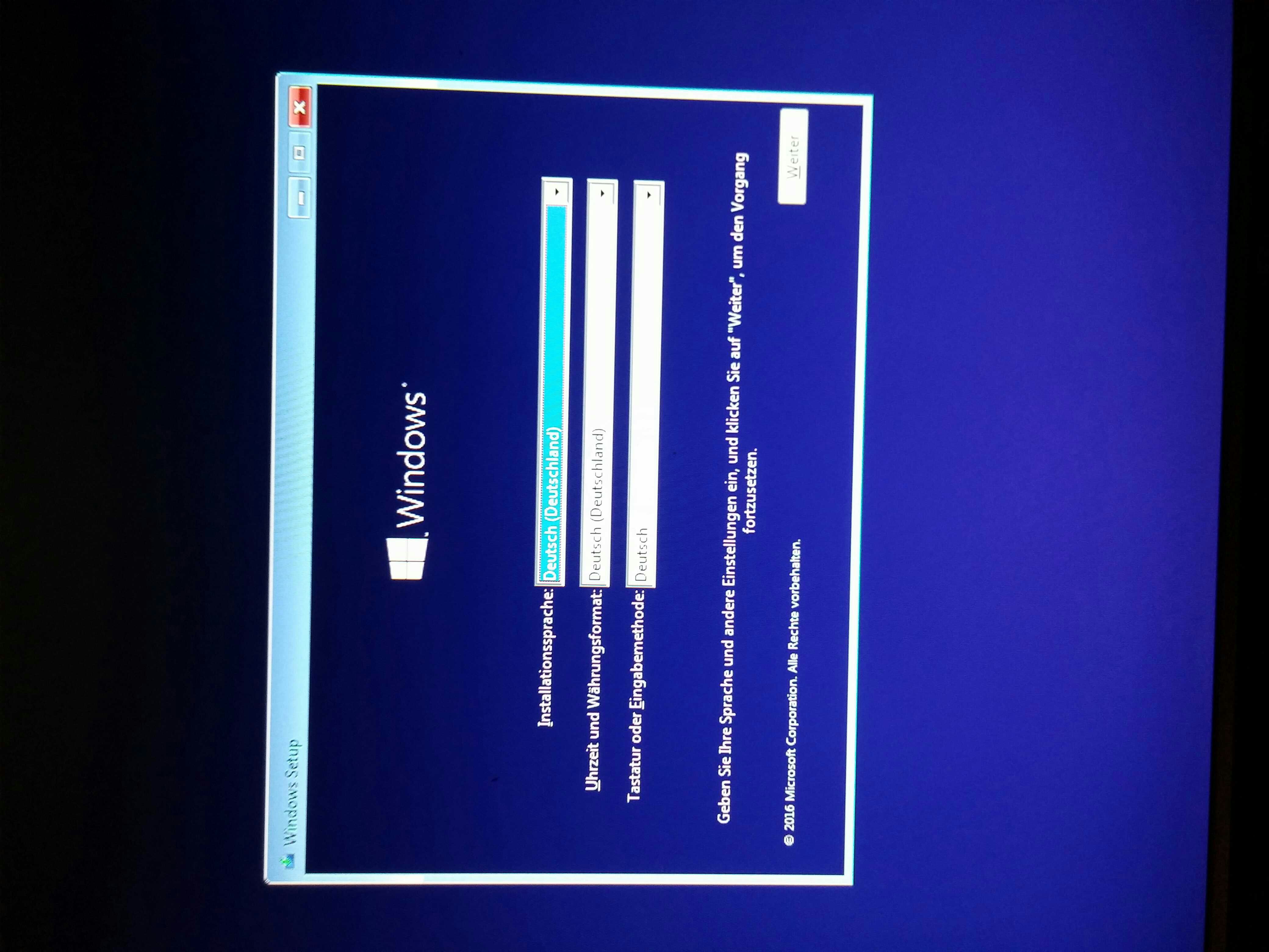

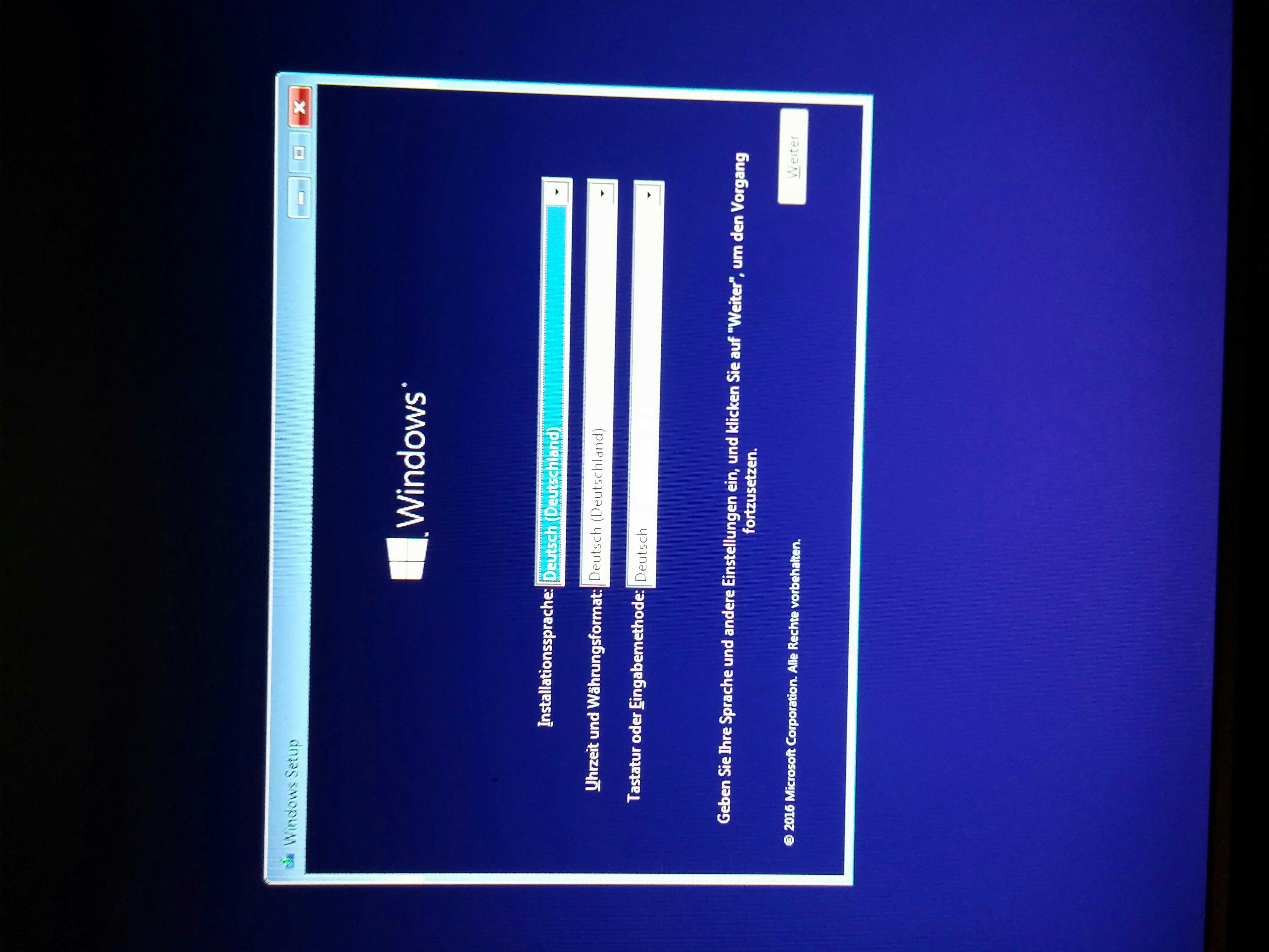

Leute, vielen vielen Dank für die ganze Hilfe! Er startet normal wenn ich folgendes mache: Reset switch ab, Ram timings auf 15 15 35 und die ram Frequenz auf 2133.
Ich werde jetzt mal Windows installieren, RAM Test machen und dann mal schauen.
