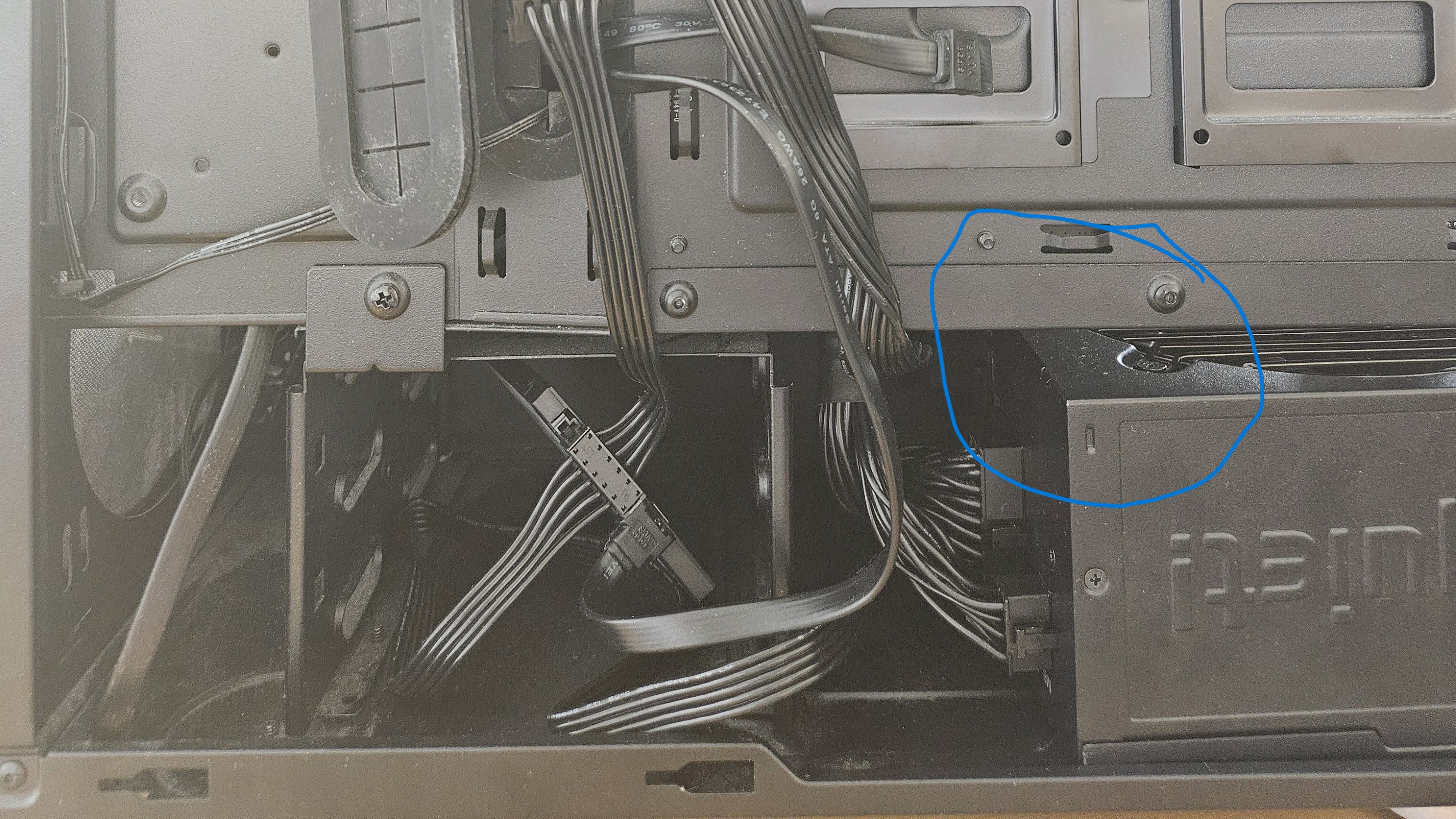

Hat das Gehäuse im Boden keine Öffnung,
dass Netzteillüfter dort Luft für sich ziehen können?
Wenn, ja dann Dreh das NT mal um.
