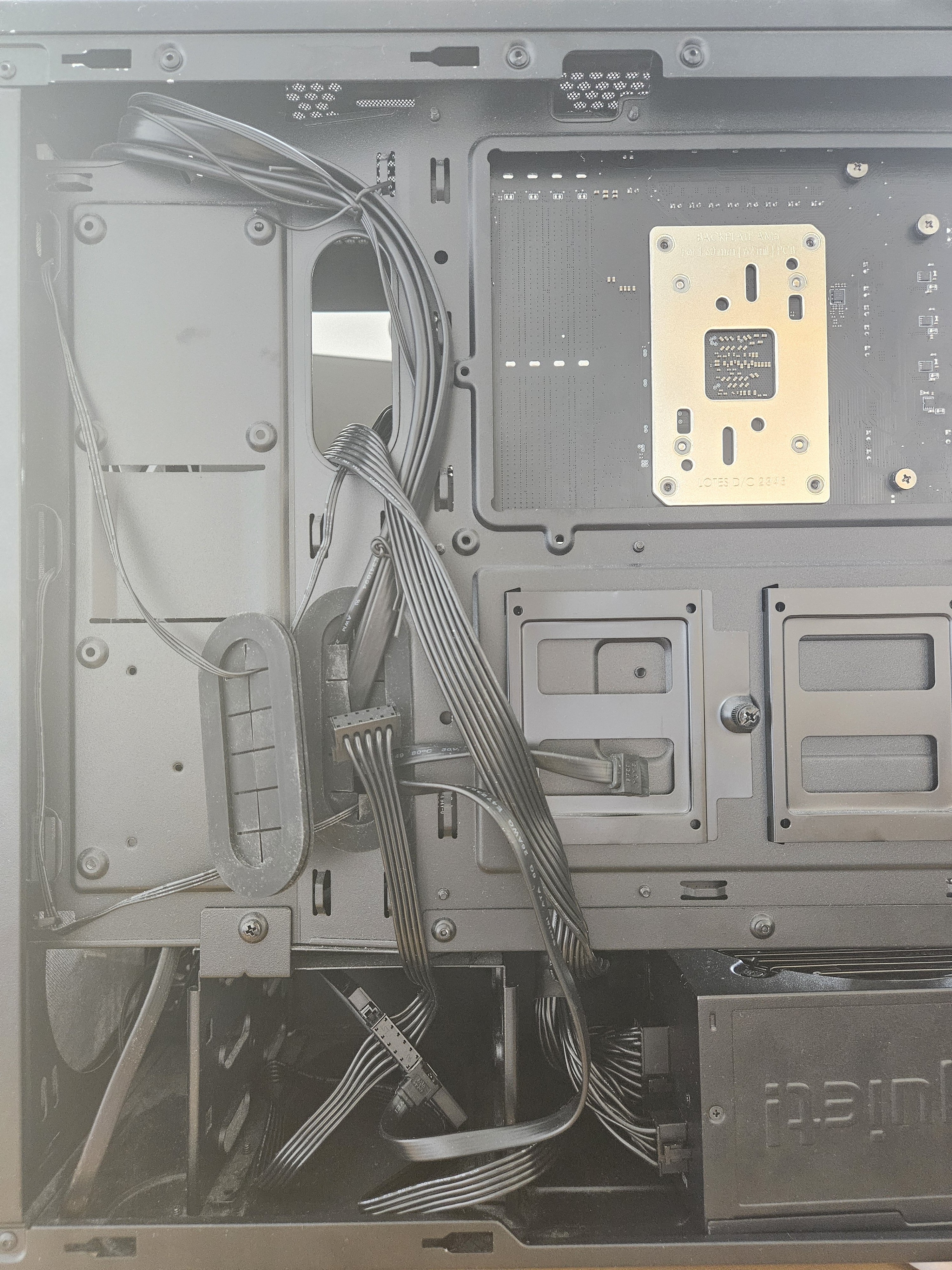

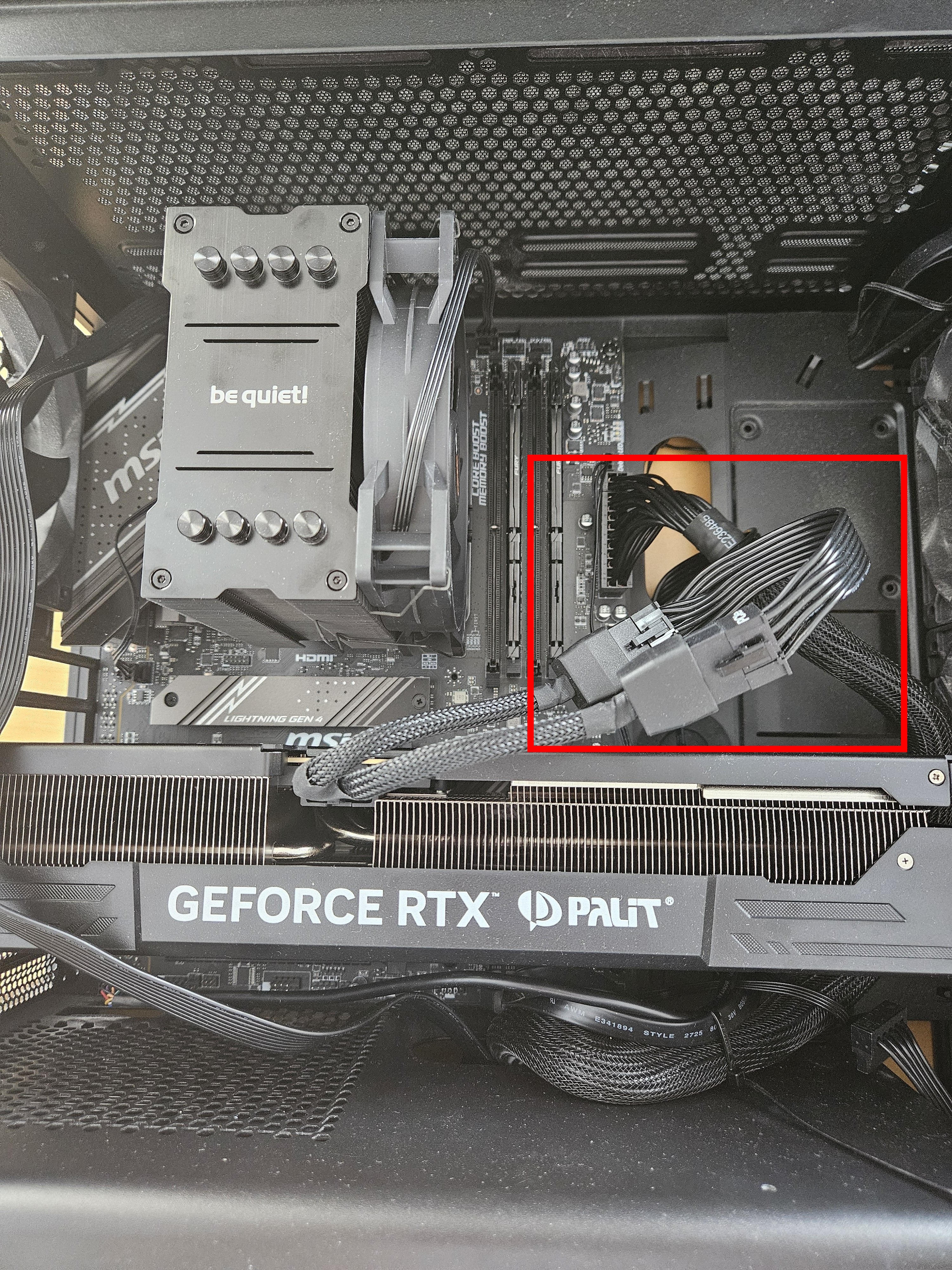

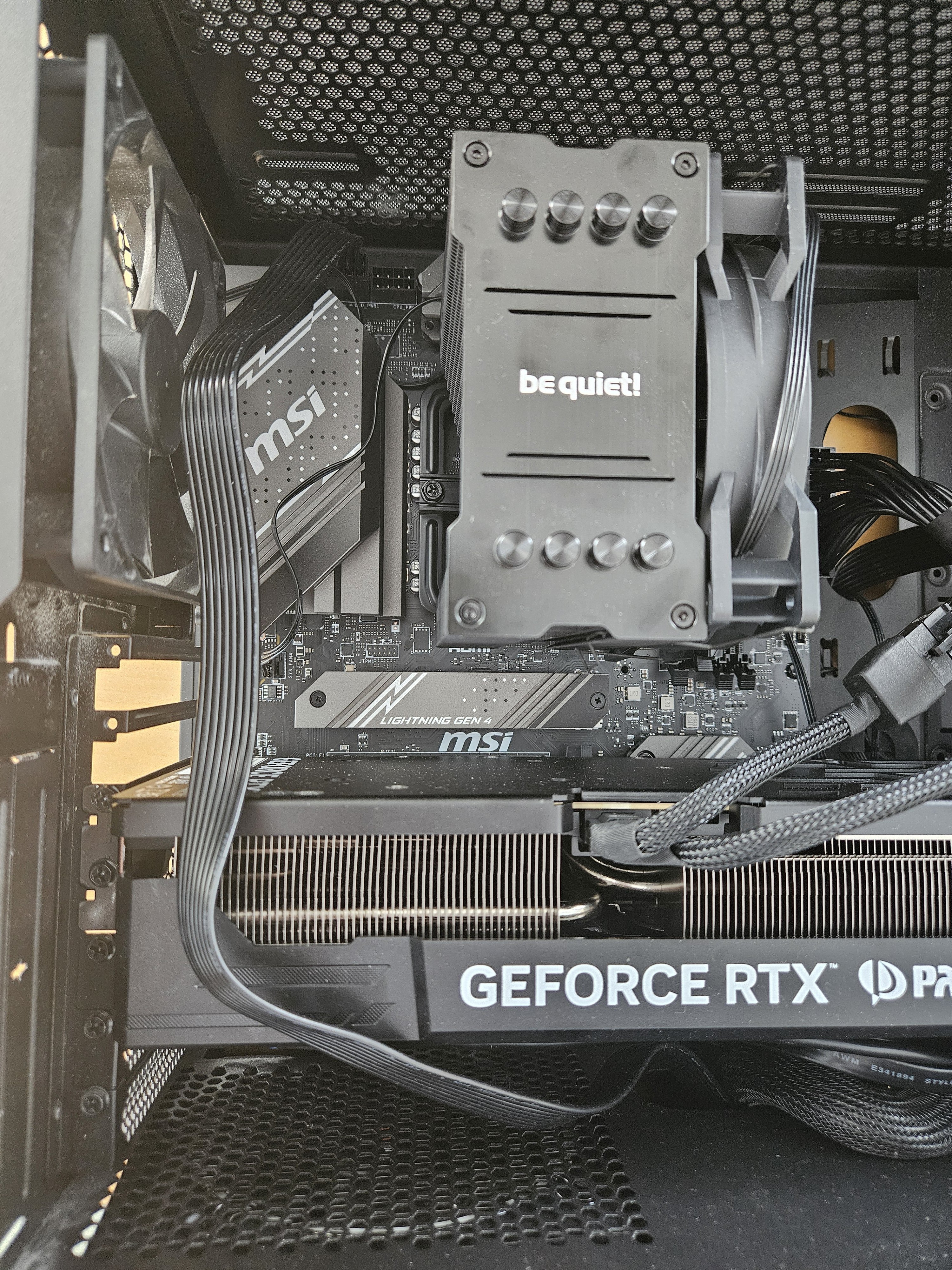

Ich bitte zu entschuldigen, dass das Cable-Management die Hölle ist 😅

Kein Strom?

Was soll denn das hier, die Grafikkarte bekommt überhaupt keinen Strom, ist nicht mit dem Netzteil verbunden.

Was ist das für ein NT? Also welche Serie? 10, 11 oder 12? Den Adapter würde ich auf keinen Fall verwenden. Wie ist dir KArte am Strom angeschlossen? Die Grafikkarte ist falsch angeschlossen, die bekommt keinen Strom, bzw. zu wenig. Da startet Sie nicht!

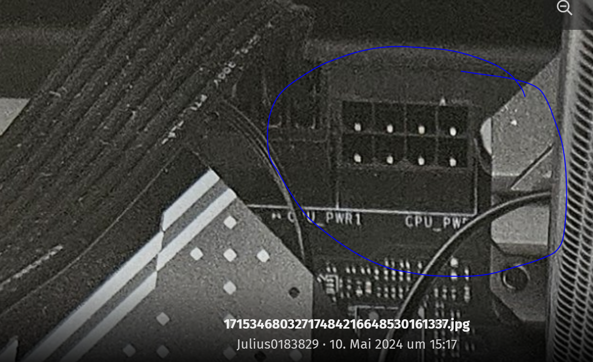

Öh wenn ich das richtig sehe fehlt ein CPU Stromkabel oben links.
Und stimmt, die GPU hängt nicht am Strom, sieht zumindest so aus.
Offensichtlich hängt die Karte nicht am Netzteil, Leute.
Hab schon viel gesehen, ab sowas noch nicht.

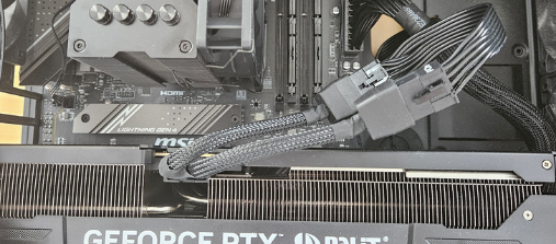

Die Graka ist mit dem Strom verbunden, das sieht allerdings in der Tat seltsam aus. Hinter dieser Schlaufe geht das Kabel in das Netzteil. Soweit ich weiß brauch man ja bei der Grafikkarte ja zwei anschlüsse.
Ich habe es bereits mit zwei CPU-Stromnschlüssen probiert, das ging leider nicht
Hab das optisch auf den ersten Blick gar nicht erkannt, dachte die PCIe-Stromkabel verlaufen hinter das Gehäuse?
Sonst hätte ich mit der üblichen Frage aufgewartet, ob das NT auch mit beiden MB Kabeln an das MB angeschlossen wurde.
Du MUSST für die Karte zwei einzelne Anschlüsse nehmen! So wird das nichts! Nochmal welche BQ NT ist es genau?
Nimm kein Y-Kabel hierfür, sondern 2 separtae Kabel an die empfohlenen
anschlüsse von Be Quiet am Netzteil.

So, also ich habe die Karte jetzt über den 600W. Eingang angeschlossen (ohen Das Y-Kabel) und es hat sich nichts geändert. Also alle Lüfter drehen sich, aber die Debug Leuchten sind unverändert
