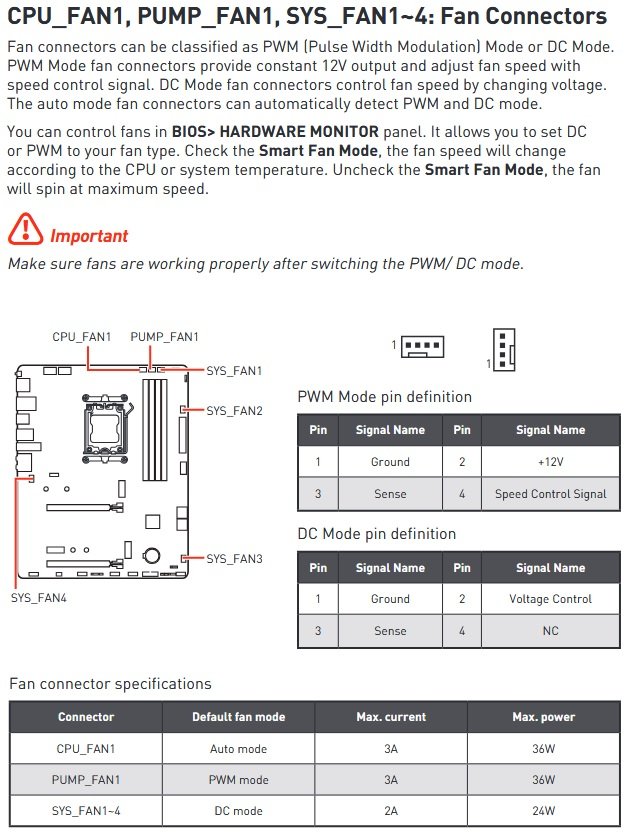

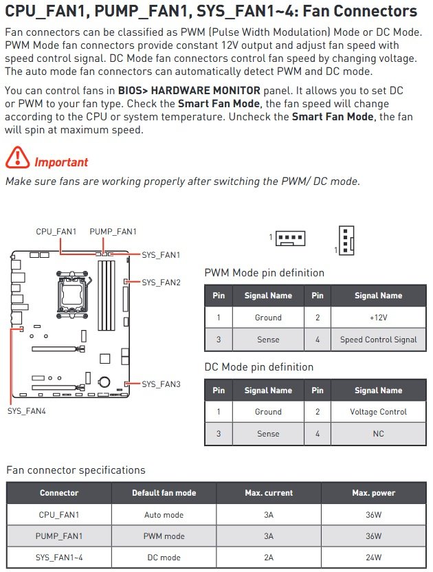

Ich habe grad ebend mal nachgeschaut auf der MB gibt es nur ein Sys_Fan.
wo/wie hast denn "nachgeschaut"?:confused_alt: wie empfohlen im handbuch ja anscheinend nicht. das B650 Gaming Plus WIFI hat 4 SYS_FAN-header.

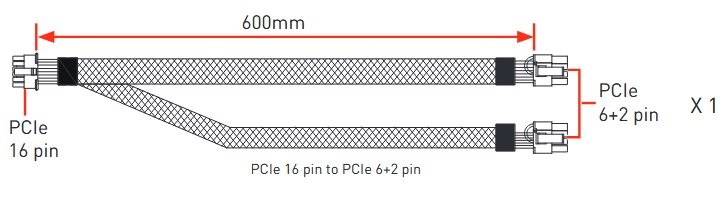

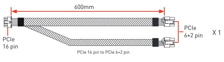

@djducky: ist singlerail. ich würde die graka wohl mit dem 12VHPWR auf zwei 6/8pin-kabel anschließen.

Ich habe jetzt alle fan Steckplätze gefunden und angeschlossen.

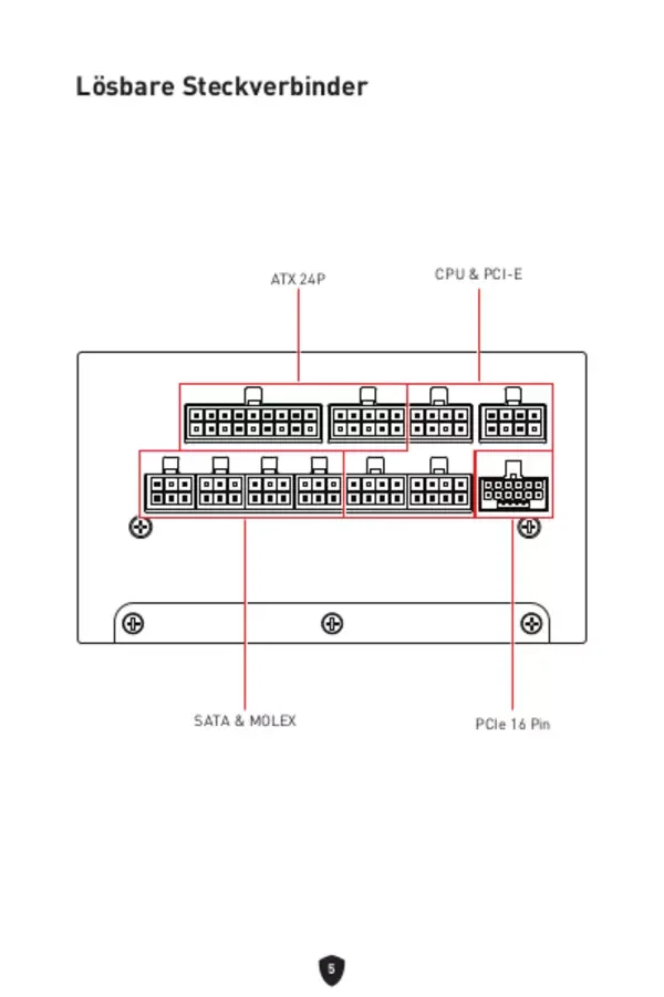

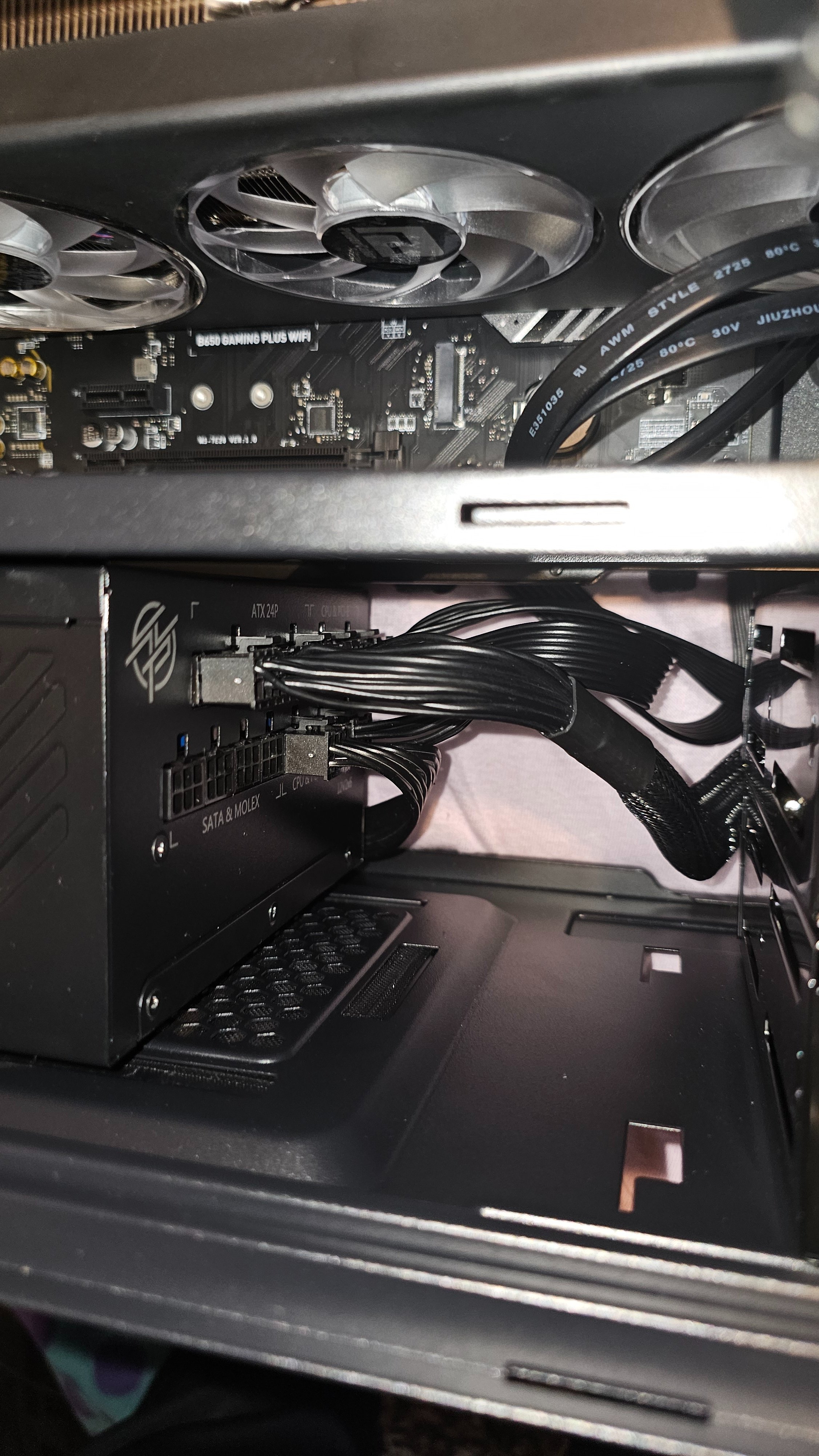

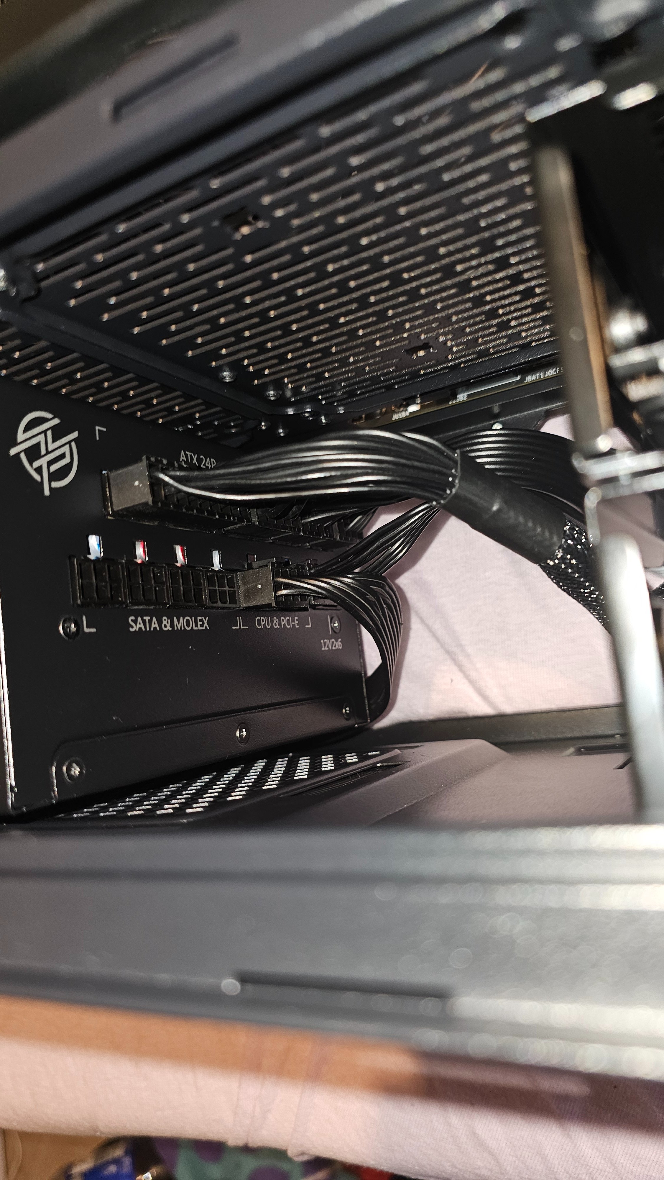

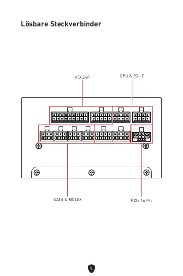

Mir stellt sich jetzt die frage, wo genau ich am Netzteil die Grafikkarte anschließen soll direkt neben den cpu pins, wo PIC-E steht 2 mal (da ich in der Grafikkarte 2 mal 8 Pin Steckplätze habe) also einmal erste reihe den letzten Steckplatz und in der 2ten Reihe der vorletzte Steckplatz?
Ich habe nochmal ein Bild eingefügt.
Ausserdem hab ich noch im Netzteil ein Kabel, mit der Beschriftung 600W der ist an den Pins Gelb, wo genau wird der angeschlossen?

mobin21 schrieb:
direkt neben den cpu pins, wo PIC-E steht 2 mal[...]also einmal erste reihe den letzten Steckplatz und in der 2ten Reihe der vorletzte Steckplatz?
bei den NT-seitigen anschlüssen gibt es hier zwischen CPU und PCIe keinen unterschied.
linke seite kommt ins NT und passt da nur da wo sie hingehört.
Reaktionen: djducky und mobin21
Oh hmm okey.

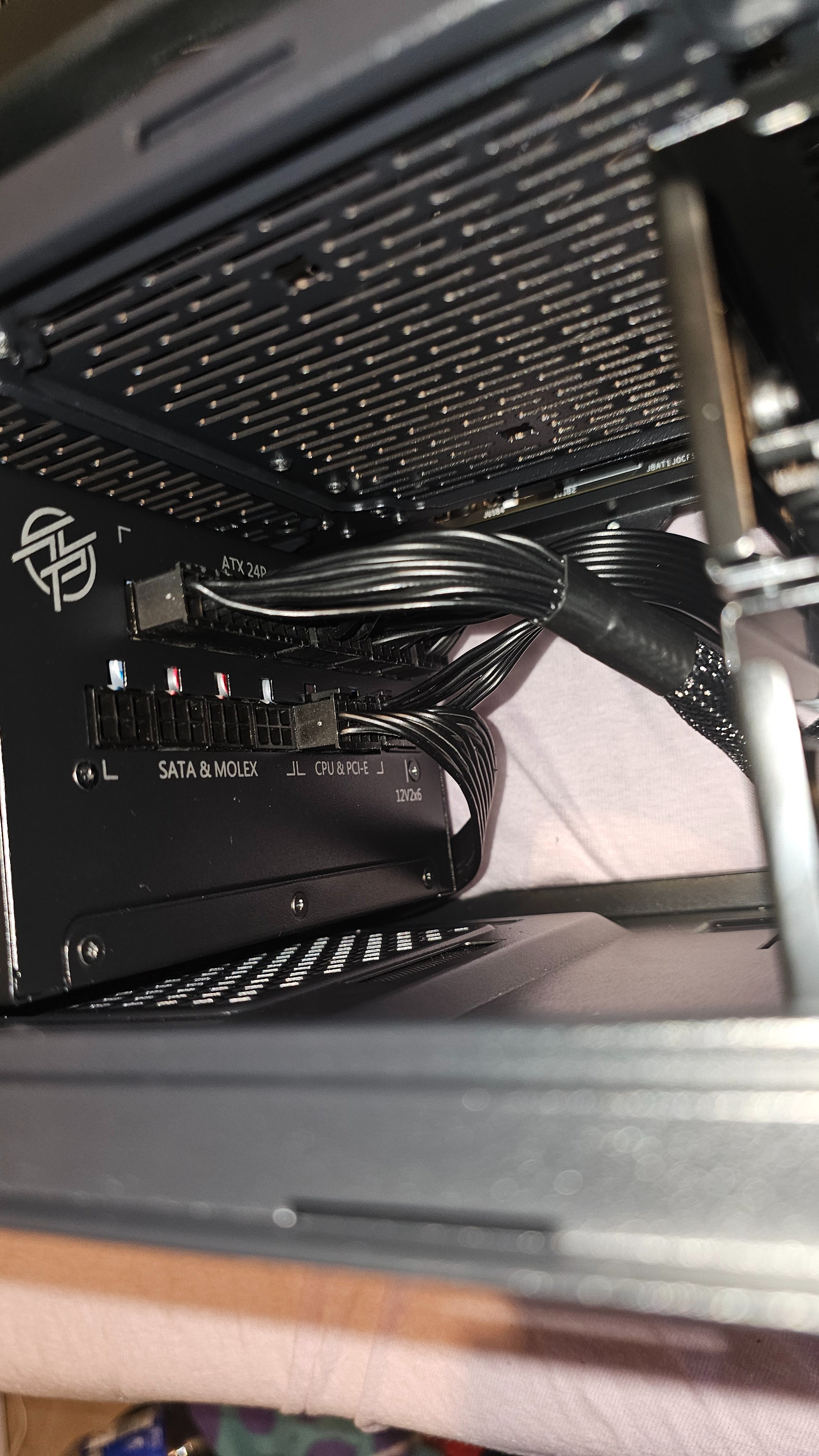

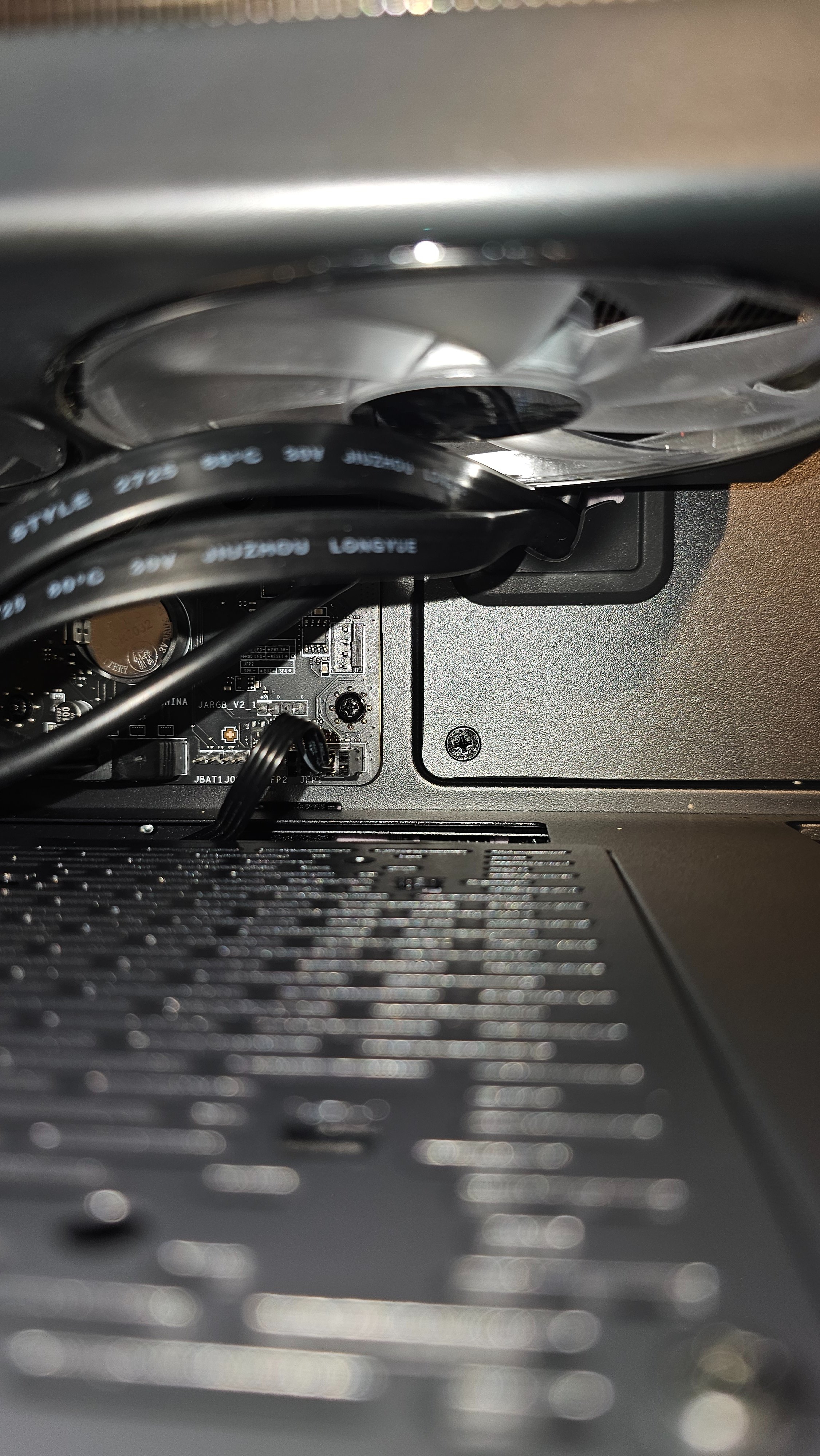

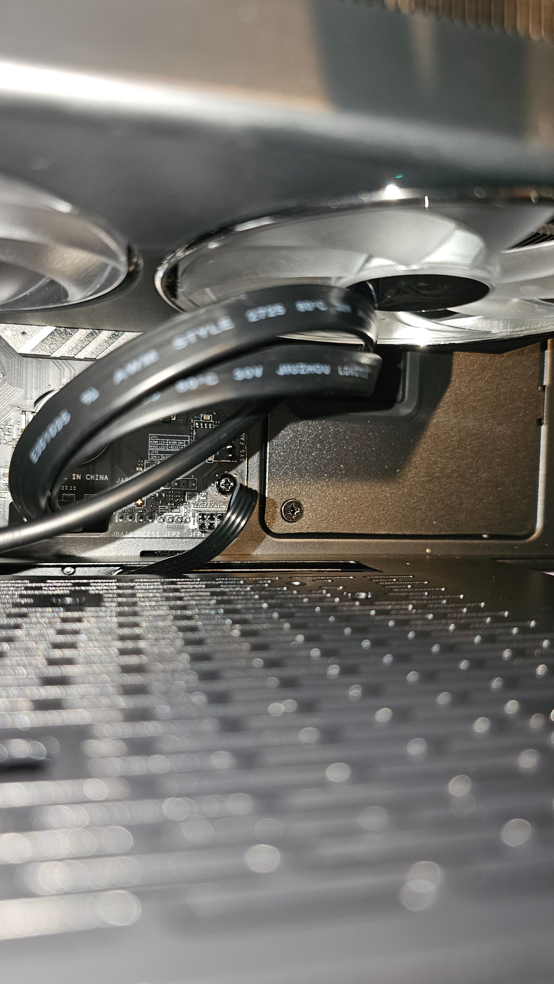

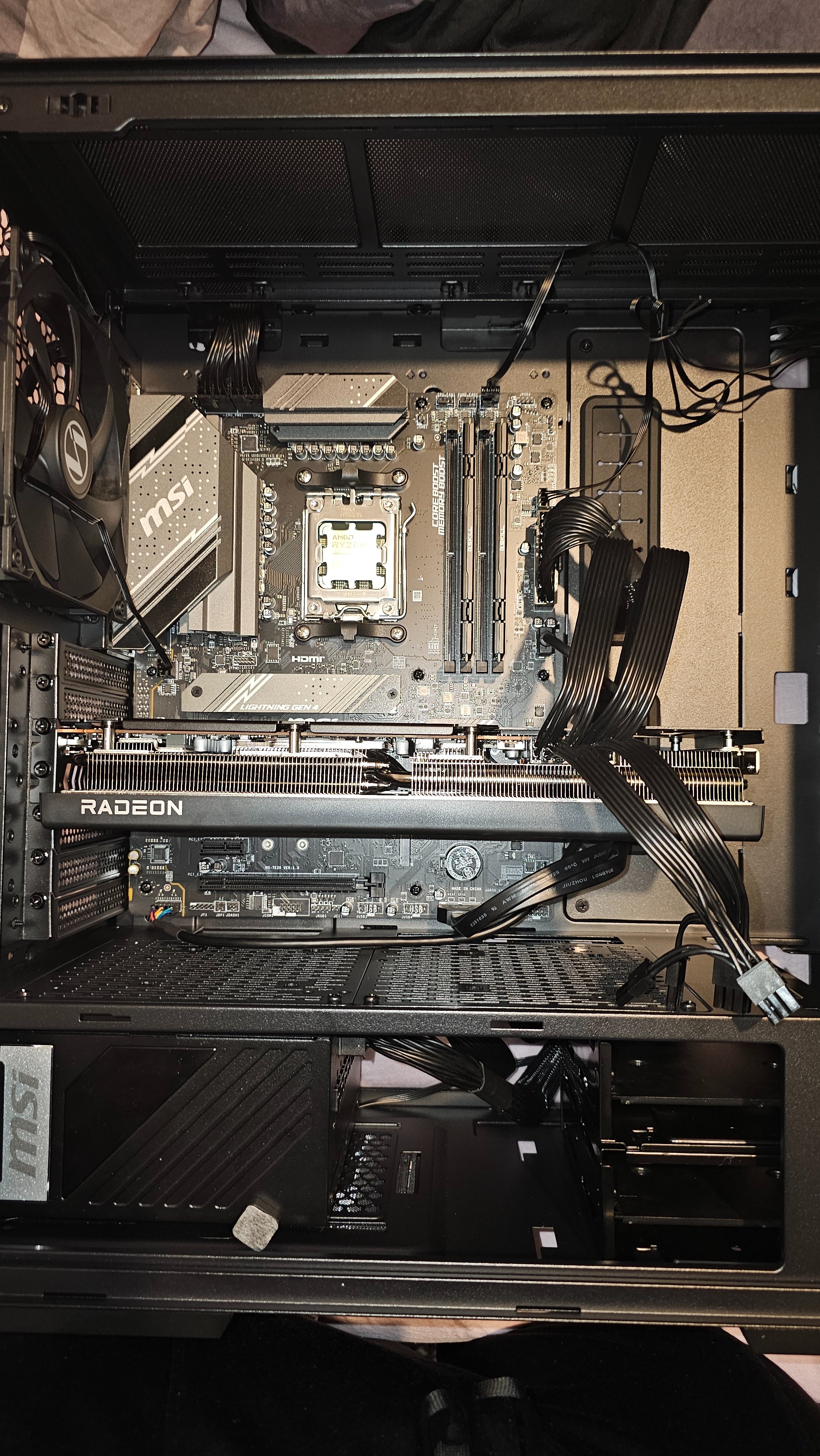

Hab ich dann es falsch angeschlossen. Ich habe jetzt 2 mal 2-6 pin Stecker verwendet für die graka und habe die am Netzteil wo PCI-e draufsteht angeschlossen und 2 mal pin Stecker für die CPU am MB angeschlossen und weiter zum Netzteil wo CPU draufsteht.
Mal ein Bild für euch.
Die kabel die noch da rumfliegen versuche ich noch optisch hinzubekommen.
Sieht soweit eigentlich sauber aus. Das Fummeligste werden jetzt die kleinen Anschlüsse (Power etc) für's Gehäuse-Frontpanel (rechts unten, handbuch Seite 34 bzw. Seite 88 der PDF). Aber da muss man eigentlich auch nur das anwenden, was ich immer sage: Zeit, Ruhe und ein Blick in's Handbuch. :)
Bei vielen Gehäusen gibt es keine HDD-LED, Reset-Tasten oder Speaker mehr. Also nicht wundern, wenn diese Kabel fehlen.
Danach Kühler und du hast es im Grunde auch schon geschafft. Audioanschluss haste schon dran, SSD nehme ich an ist auch schon drin?

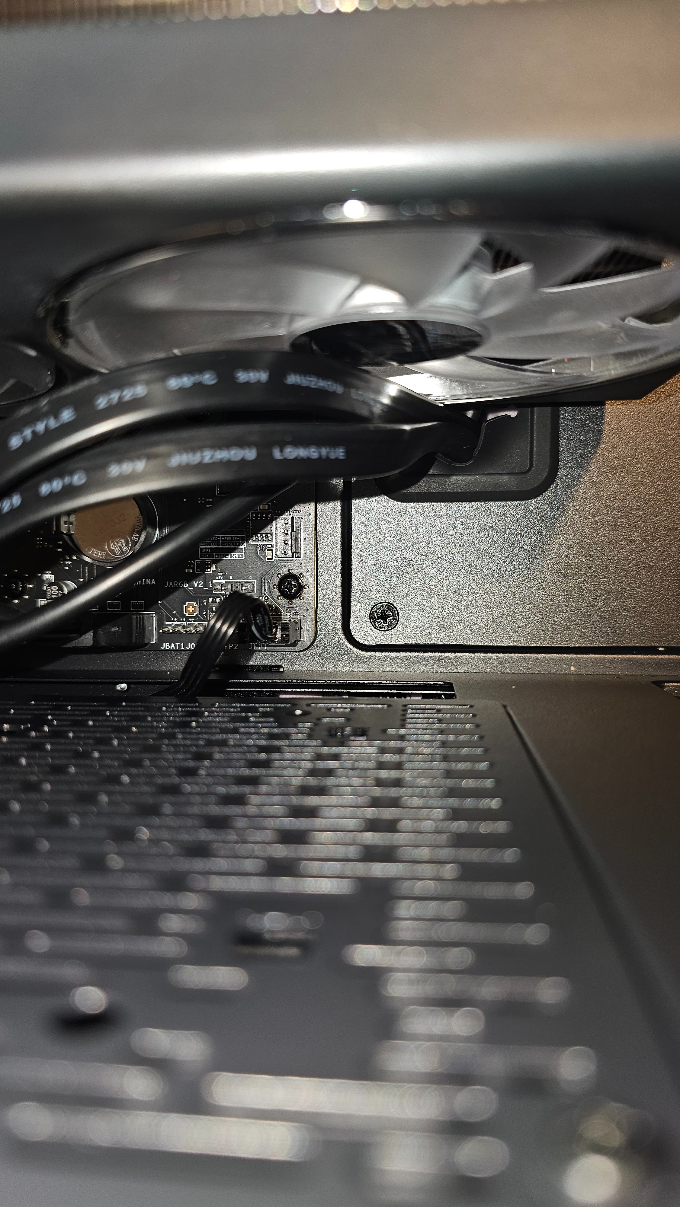

Den zusätzlichen Lüfter würde ich dann oben links rauspustend über dem Hecklüfter installieren. ggf. musst du dann nochmal die Lüfter-Anschlüsse umstecken, damit jeder Lüfter ein gut erreichbares Plätzchen am Mainboard bekommt. Siehe Seite 39 der Anleitung.
Beim ersten Anschalten dann dran denken: Das kann dauern! 5 Minuten, manchmal bis zu 10.
Zur Grafikkarten-Verkabelung: bei einem Multirail-NT (wie es viele BeQuiet sind) sollte man das sogar so anschließen, wie du es gemacht hast. Deshalb habe ich es ja erwähnt - und du hast es völlig korrekt umgesetzt. Das vorhandene NT hat halt zwei Eigenschaften: 1. Es ist Single Rail, muss also nicht euf zwei Schienen gesplittet werden und man kann ein einzelnes Kabel nutzen, wobei zwei Kabel immer noch die Supersicher-Variante ist, weil die Last auf zwei Anschlüsse am NT verteilt wird. Und 2. Es hat sogar noch das von @Deathangel008 gezeigte Y-Kabel mit zwei 6+1 die vom 16pin 12VHPWR Anschluss weggehen. Wie du es auch machst: Alles korrekt! :)
Edit: Beim Kühler dann dieses Video schauen. Der zusätzliche große Sockel-Rahmen ist nur für Intel, den brauchst du nicht.
Würde dann die beiden CPU-Lüfter per mitgeliefertem Y-Kabel mit dem CPU_FAN verbinden, dann kannst du beide Lüfter gleichermaßen steuern. :)

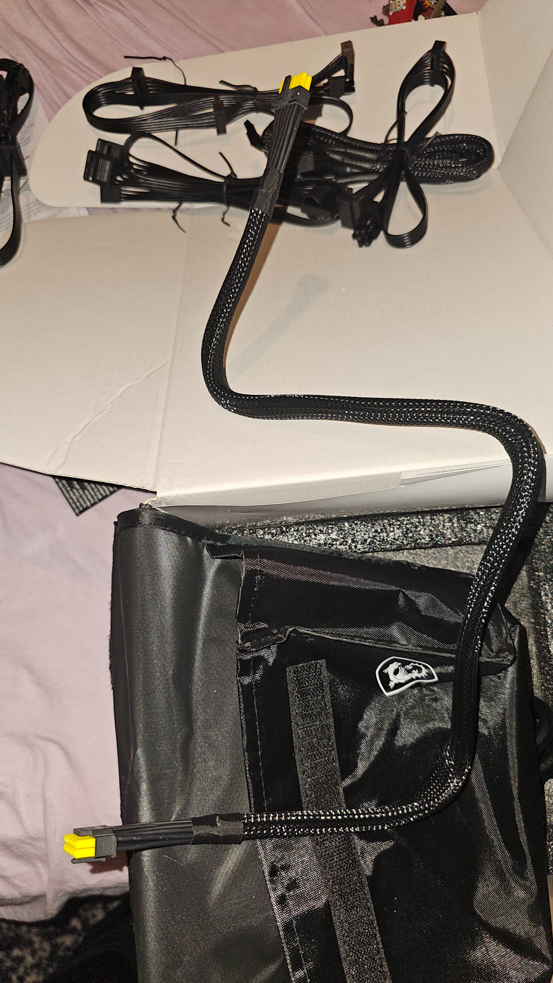

Also ich hab jetzt das frontpanel Kabel angeschlossen, das Kabel sind 4 einzelleitungen und wie ich sehe gehen die an folgende Kontakte ran: power switch und reset switch das wärs. Power led wird nicht bedient. Ich hab auch kein weiteres Kabel mehr am Gehäuse zur Verfügung alle sind angeschlossen. Passt das so?

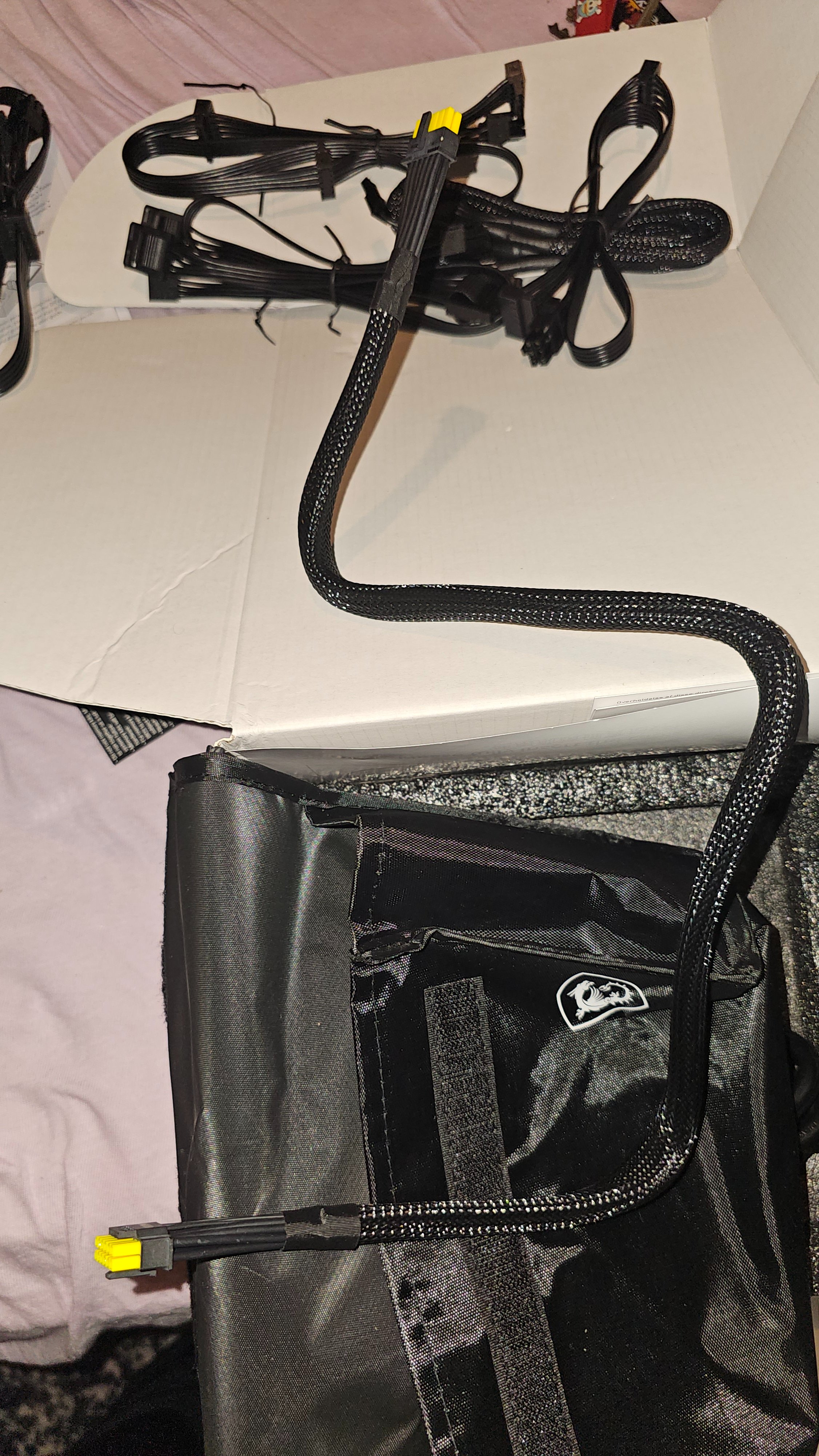

Ausserdem habe ich noch 2 Kabel, wo ich mich frage, wie/wo werden die angeschlossen einmal wie vorher erwähnt den gelben stecker an der Front und noch einer den ich nicht einordnen kann auf den bild ist der in der tüte ich hoffe es ist zu erkennen.

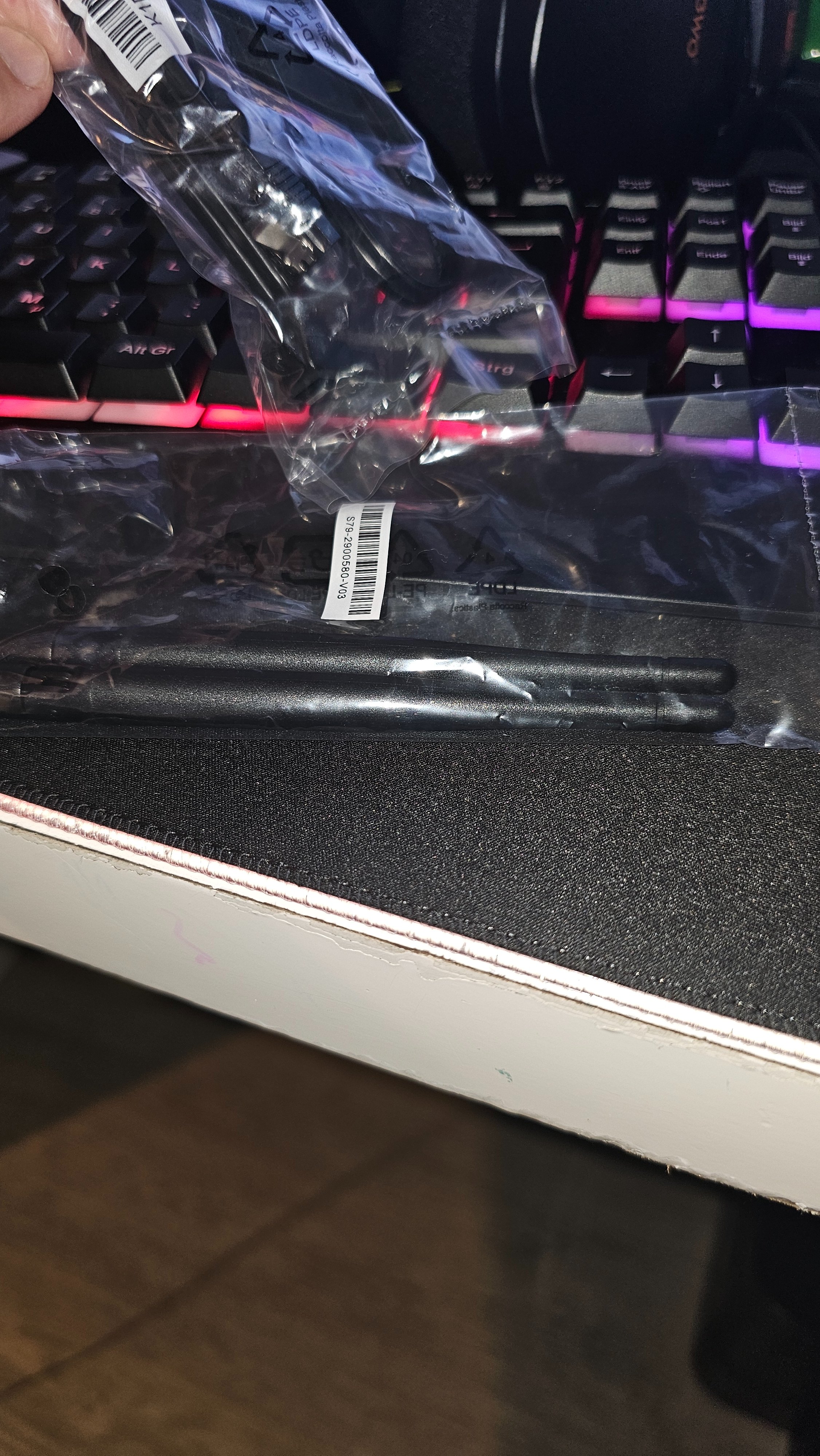

Ausserdem hab ich noch 2 antennen müssen die irgendwo hin?
Edit: und es bleiben noch unendlich viele Schrauben etc. noch übrig kann das sein?

Das Gehäuse hat afaik keine Power-LED, weshalb das dann logischerweise fehlt. Power und Reset ist das, was du brauchst. Musst nur nach Anleitung gucken, dass das korrekt steckt. Plus und Minus ist da sogar egal, das muss nur brücken.
Das "gelbe" Kabel ist das 16pin 12VHPWR Kabel für entsprechende nVidia-Karten. Das brauchst du nicht und kommt afaik ab der 4070 zum Einsatz.
Das Zeug in der Tüte sind die WLAN/Bluetooth-Antennen, die kommen hinten hin wo deine ganzen USB-Anschlüsse sind.
nen blick in die anleitung geworfen...? 12VHPWR, brauchst du bei der hardware nicht. passt ansonsten auch nur da wo es hingehört.
in der tüte die du in der hand hälst? handbuch/specs?
klick
SATA-datenkabel. braucht es ohne entsprechende laufwerke ebenfalls nicht.
auch hier: handbuch? ja, an die entsprechenden anschlüsse am rear-I/O des MBs (zwischen USB und audio).

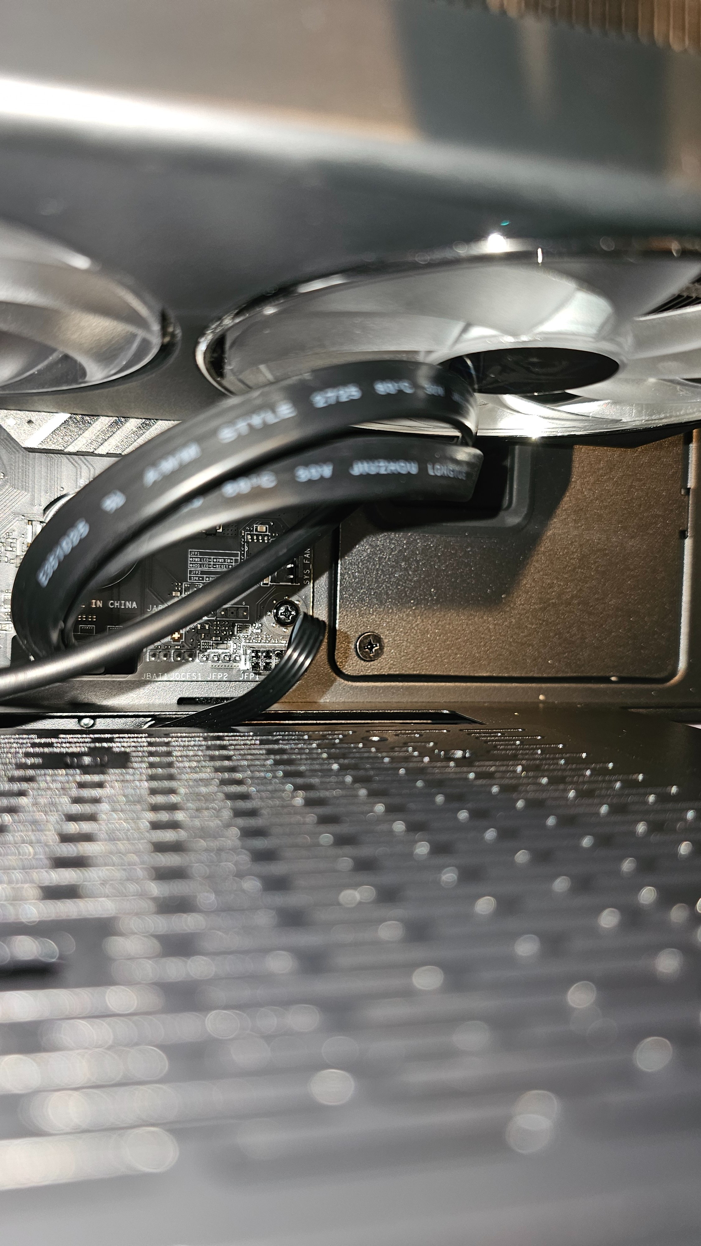

Edit: dann auch drauf achten, dass kein Lüfterkabel in die Rotorblätter gelangen kann. :)
