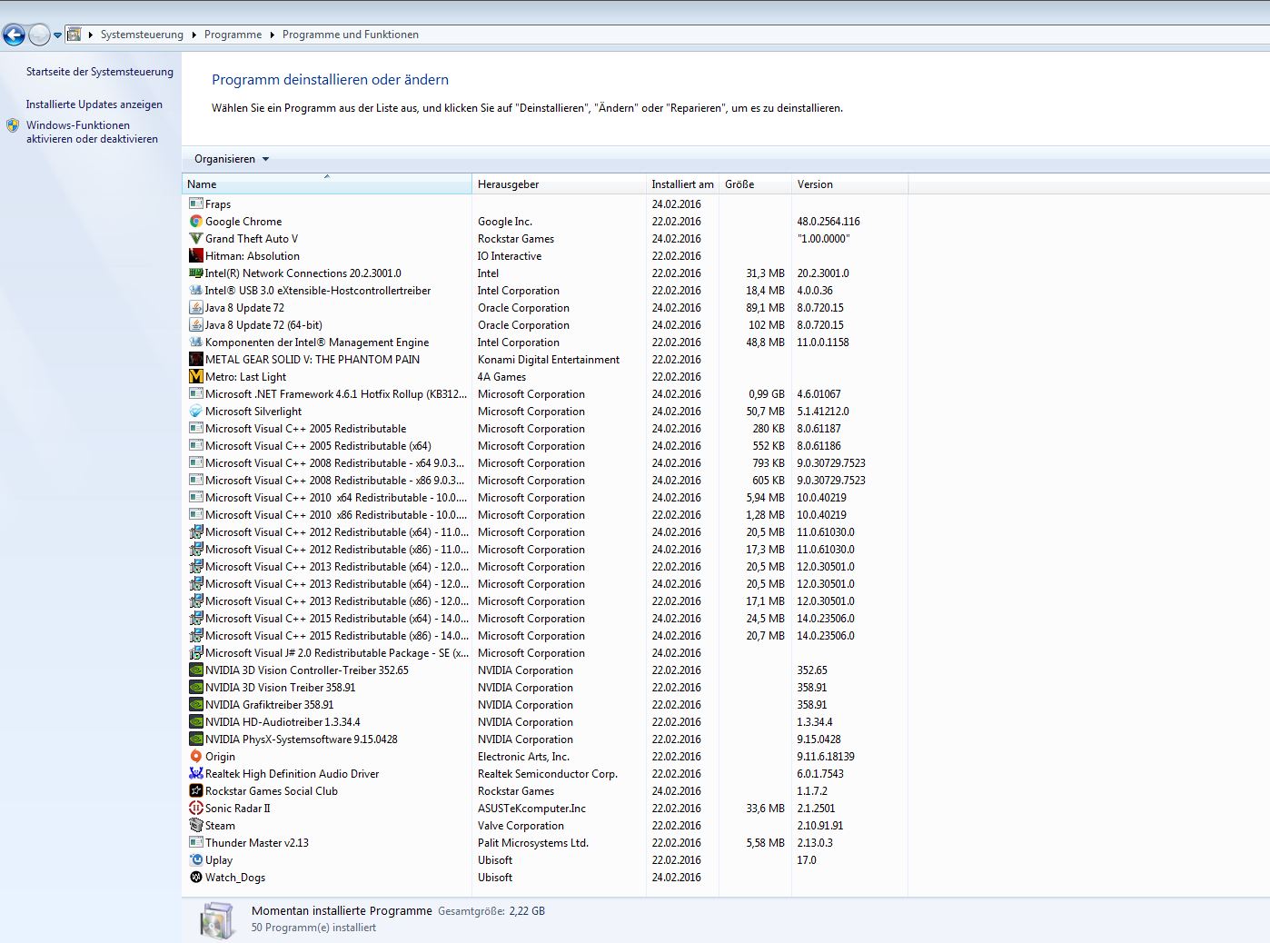

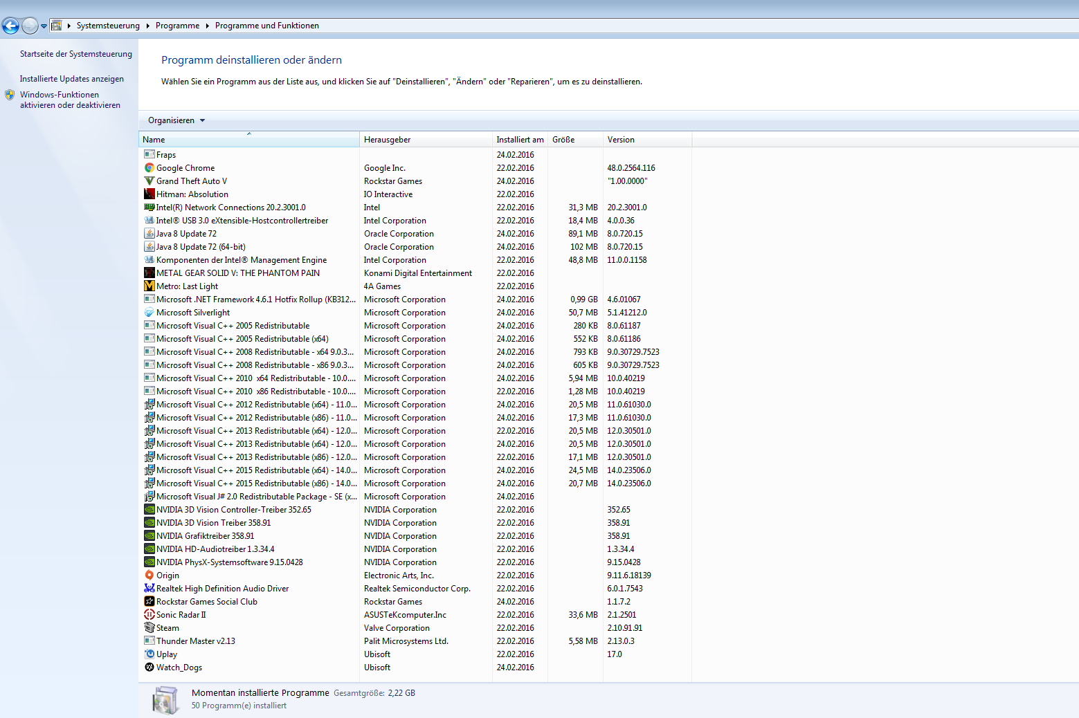

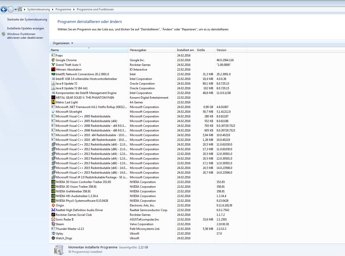

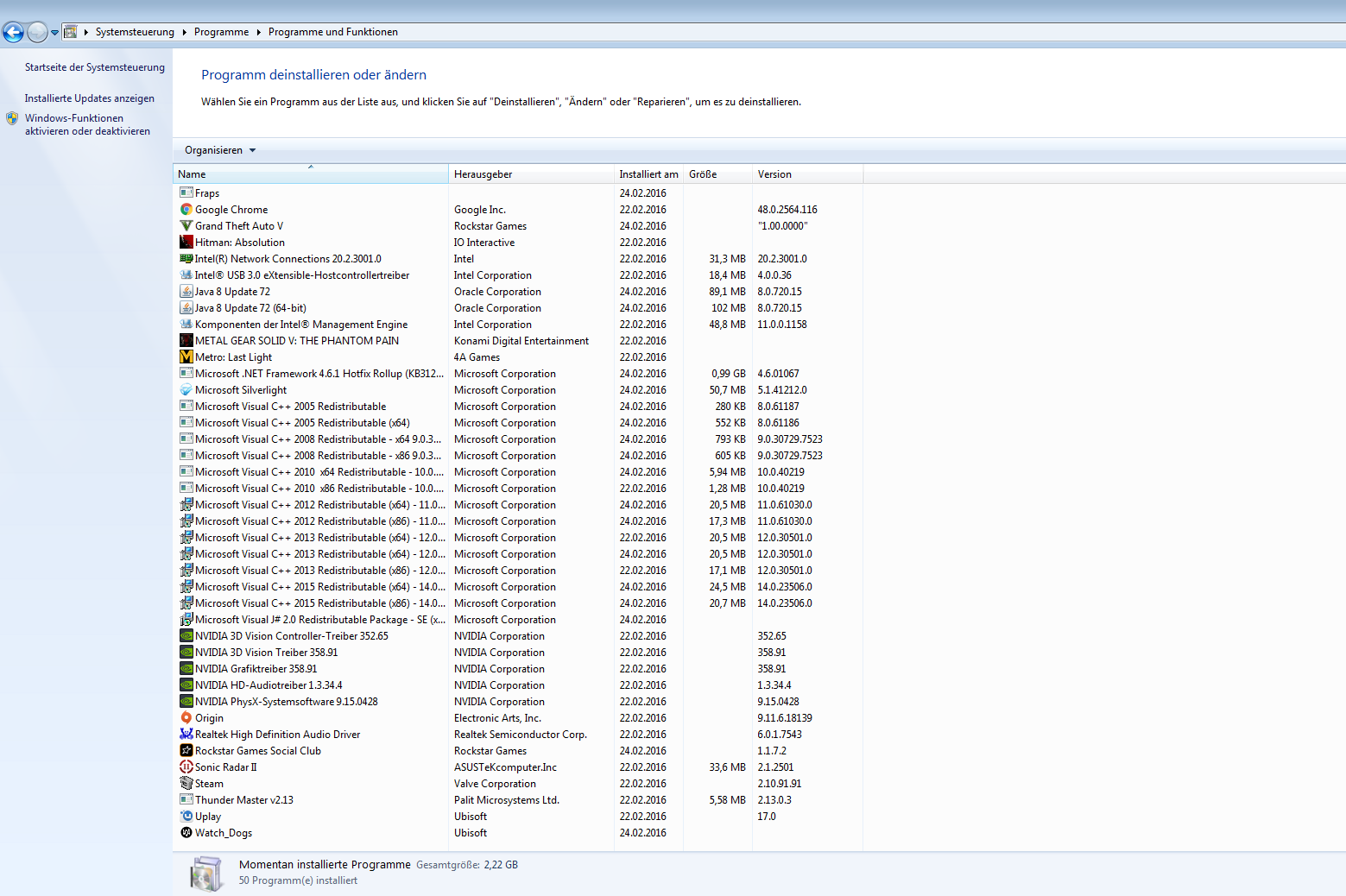

Wie geht dies? Einfach Computer starten, unter Gerätemanager die Grafikkarte auswählen, auf den Unterpunkt "Treiber" gehen, dann auf "deinstallieren drücken und dann die Grafikkarten-CD einlegen und wie bei der Erstinstallation installieren lassen oder wie mache ich das? :/
Muss ich nur die 5 Sachen mit "Nvidia" im Namen deinstallieren, und wie installiere ich die neuen Treiber?
