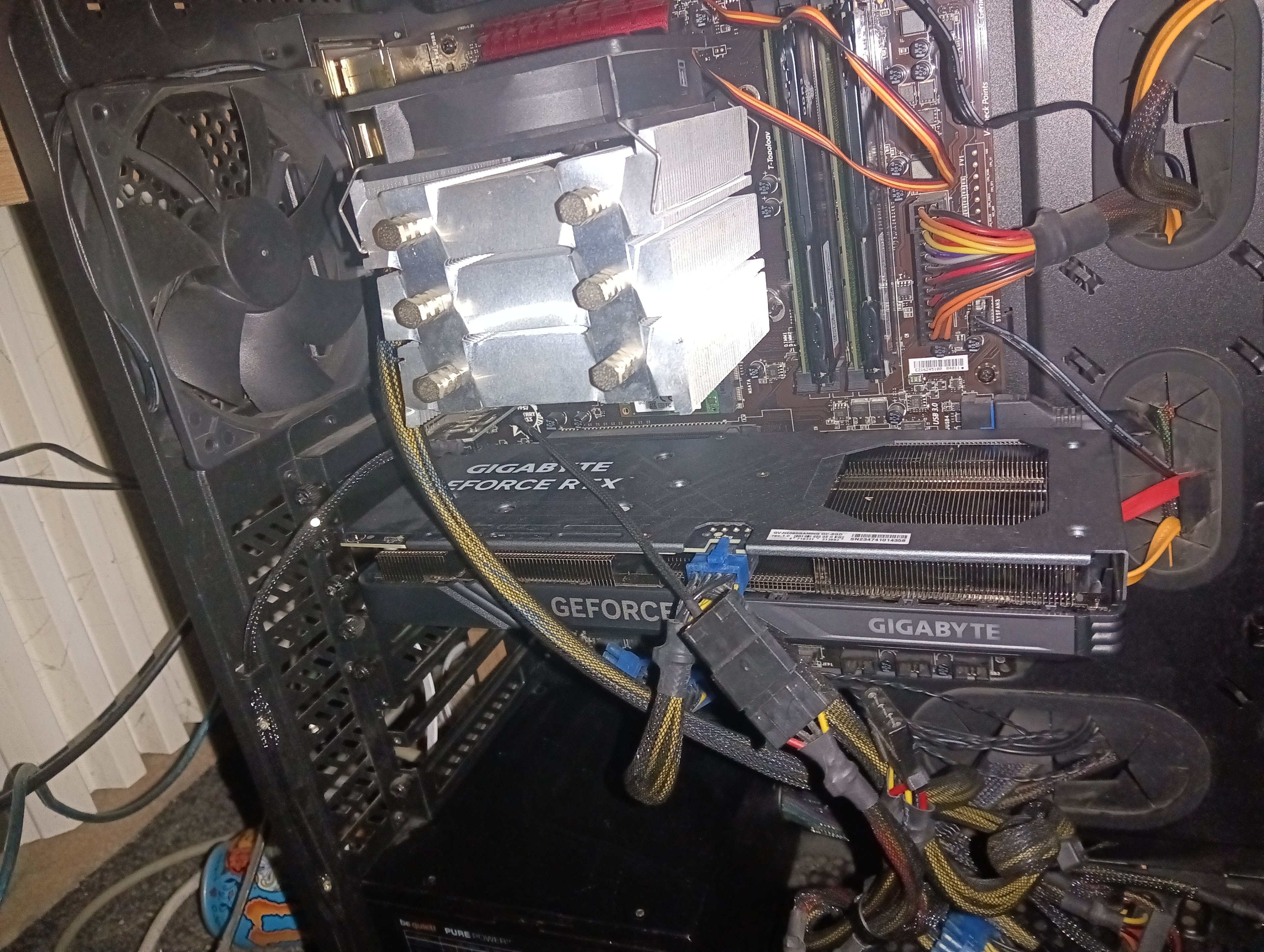

So habe es nun umgebaut und nun sollte es gut sein

Entschuldige, aber das ist immer noch falsch, der Lüfter muss oberhalb der Rams sitzen und nach hinten heraus blasen, ich hoffe, du hast auch neue Paste aufgetragen?
Reaktionen: Akula und acidarchangel
Natürlich habe ich das und warum soll ich den Lüfter so hien bauen das würde vom Lüfter Konzept kein sin ergeben

Hm, dann mache ich das seit vielen Jahren falsch und verdiene noch Geld damit....
Reaktionen: acidarchangel und WeisheitsTroll
Er soll so rum da er so nach hinten, wie vom hersteller aller CPU Kühler gewollt - nach hinten raus bläst anstatt gegen den Deckel.

Wie sind denn die Lüfter vom Gehäuse installiert? Der da hinten sollte die Luft aus dem Gehäuse saugen und deshalb sollte der Lüfter auf dem Prozessorkühler diesen direkt anblasen. Frische Luft kommt dann von vorne und vielleicht noch von der Seite vom Gehäuse in den PC.
Da muss ein Luftstrom in das Gehäuse. Ideal ist vorn unten rein und hinten oben raus.
Ich habe doch ein lüfter hinten der raus saugt und vorne zwei die Luft rein bringen und der Lüfter für die CPU pustet nach oben raus wo ist da das Problem ?
Das Problem liegt darin das es den Luftstrom kaputt macht und mehr Druck hinter wäre wenn er nach hinten schiebt.
Reaktionen: NJay
Übrigens mein PC Gehäuse hat oben Luft löcher und links im Deckel auch
Du erzeugst mit einem Lüfter, der nach hinten hinaus saugt und einem anderen, der nach oben hinausbläst, eine Luftverwirbelung an einer Stelle im PC, wo ein gerader Luftstrom anliegen sollte.
Leidtragende ist ein weiteres Mal die Grafikkarte.
Links hatte ich Mal ein lüfter der genau auf die Grafik Karte gerichtet war um die zusätzlich zu kühlen den habe ich aber ab montiert und geht warme Luft nicht eigentlich sowieso immer nach oben ?
