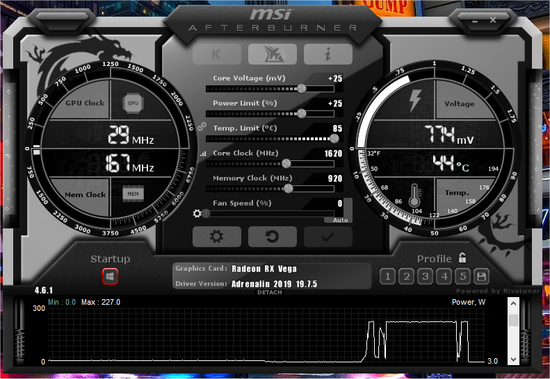

xxMuahdibxx schrieb:
die Grafikkarte mit PT+50 % 350 Watt
Z.B. Shadow of the Tomb Raider (Benchmark) ... sehr Hardwarehungrig. 1080p - maximale Einstellung.
810265
Als Test: Undervolte die Vega wieder wie vorher und lies den Stromverbrauch aus.
