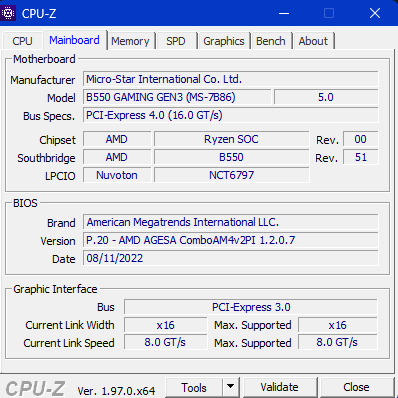

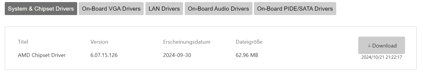

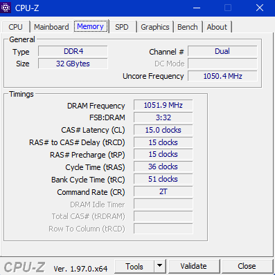

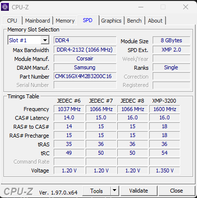

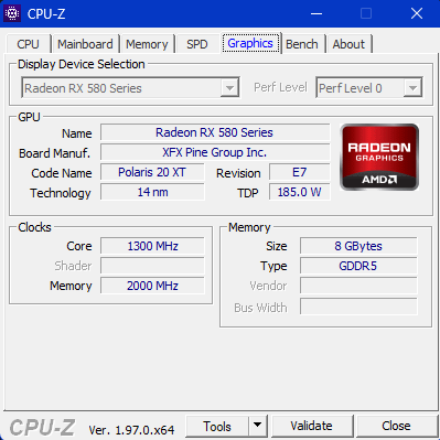

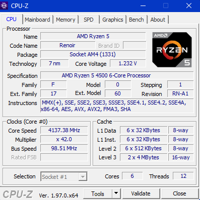

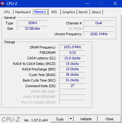

Dein Ram läuft nicht auf 3200Mhz nur zur Info hat vermutlich nichts mit dem Problem zu tun.
Dann könnte es auch einfach sein , dass die Leistung deines Netzteiles niocht ausreicht dieses hat zwei 12V Rails einmal 216W und einmal 264W Theoretisch.
Deine Karte zieht unter Last auch gerne über 200W theoretisch.
Habe ich auch vorhin bemerkt xD

Bezüglich RAM: du hast 2 unterschiedliche Paare, die falsch eingestellt in einem 2-Channel System laufen.
16 GB reichen allemal. Richtig eingestellt, hast du mehr davon (Steckplatzreihenfolge beachten).

RAM manuell aus 3200 oder 2933 stellen.
