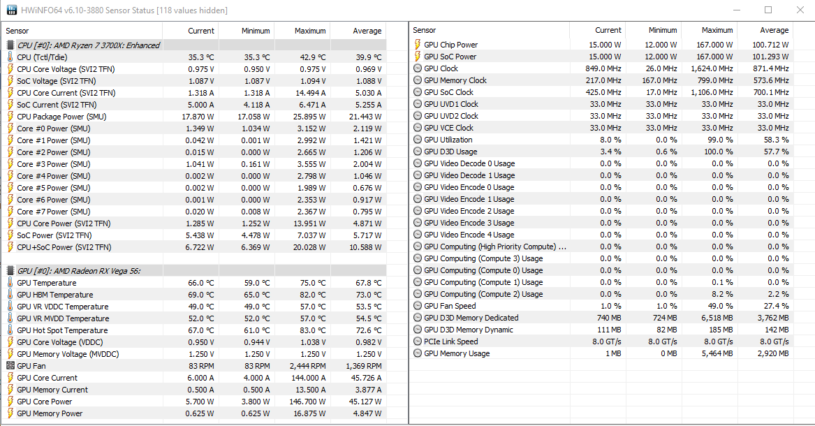

Screenshot nach Last ?
810327

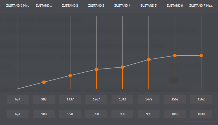

Settings waren bei UV folgende bei PT 20%
810334

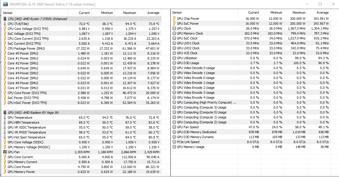

Screenshot während Last aus HWInfo:
810346
