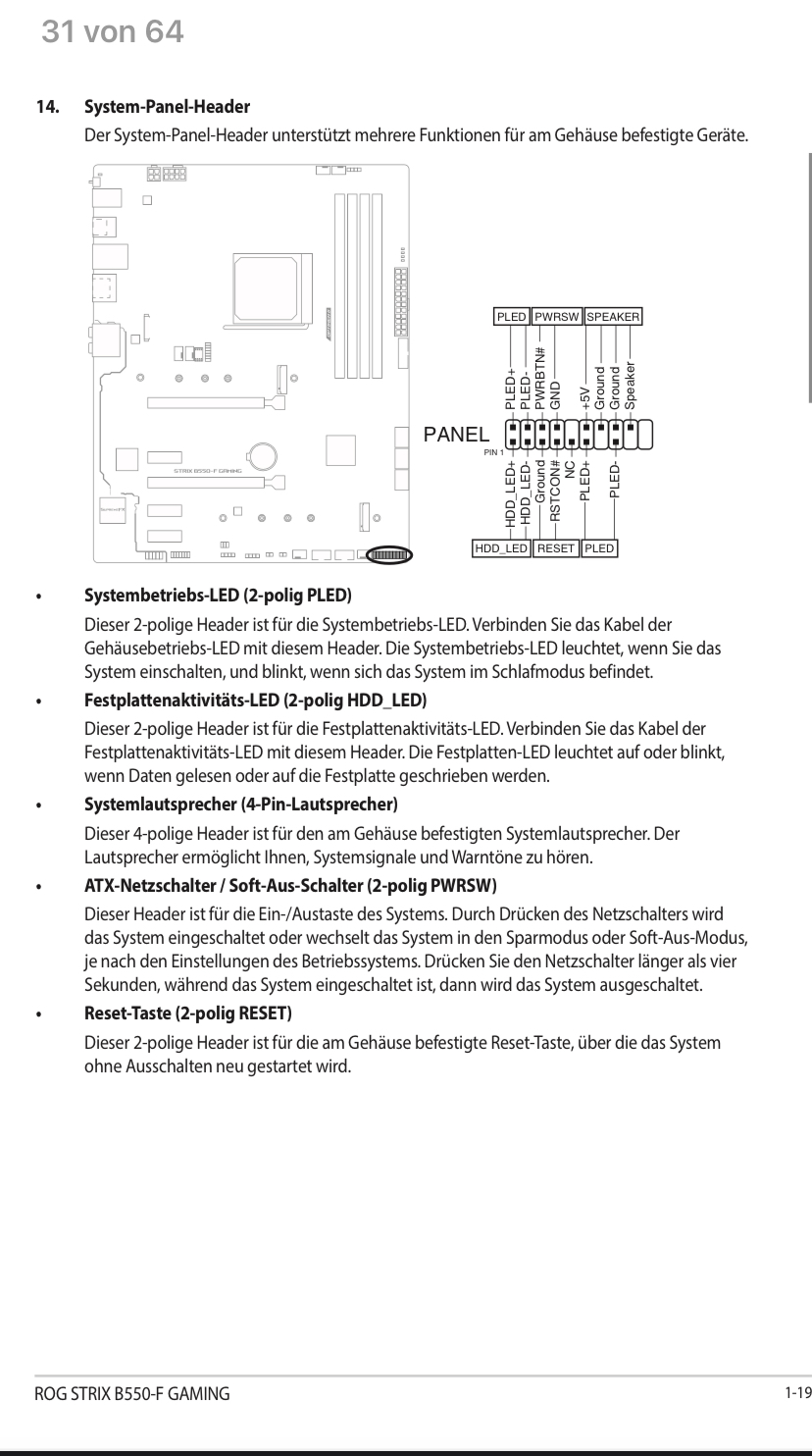

2. Beschreibe dein Problem. Je genauer und besser du dein Problem beschreibst, desto besser kann dir geholfen werden(zusätzliche Bilder könnten z.b. hilfreich sein):
...Halli hallo ,
Ich habe mir einen neuen pc zusammen gebaut nun wenn ich den Netzstecker umlege leuchten alle led‘s auch die vom motherboard doch wenn ich den I/o Schalter am Gehäuse drücke passiert rein garnichts ( startet nicht und kein Lüfter dreht )
...Haben alles geprüft und auch noch ein 2. mal angesteckt wie es laut Schaltplan dran müsste.
So nun meine Frage hat jemand zufällig ein Plan hat woran es liegen könnte ?
und danke fürs durchlesen und die hoffentlich hilfreichen Antworten !:)

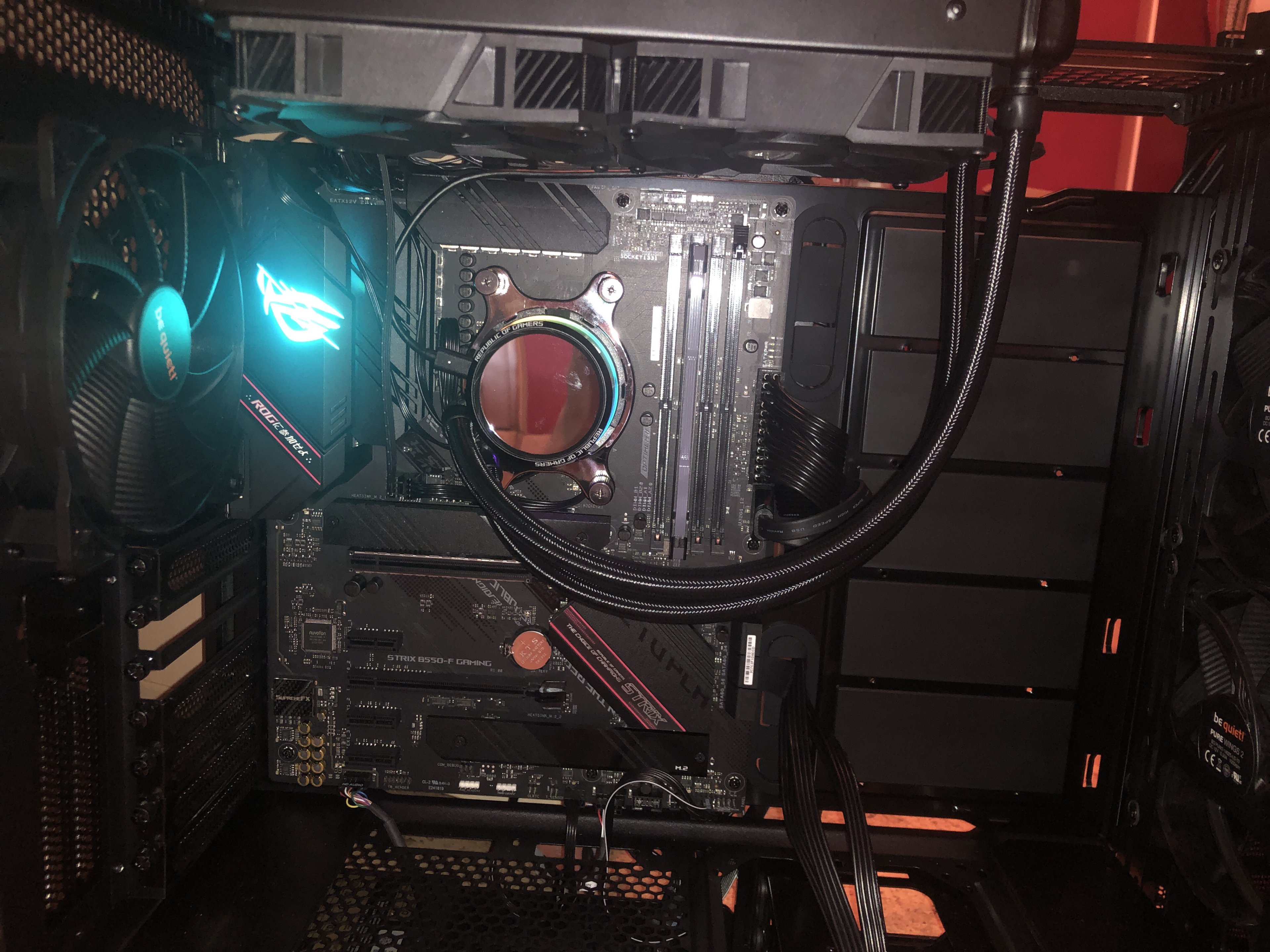

Evtl ein paar Bilder vom Innenraum und der Verkabelung wären nicht schlecht.
Aktuelles BIOS für die Ryzen 5xxx Unterstützung ist sicher drauf?
ist das MB-BIOS aktuell genug für Zen3 (1004 oder neuer)?
ansonsten schaden ein paar fotos selten.

Du bist dir wirklich sicher, dass die ATX Stecker am Mainboard richtig gesteckt sind, also der Größe an der Seite und die zwei 4 Pin Stecker für die CPU oben?
Sonst noch irgendeine PCI(e) Karte verbaut?
Hast Du den Stecker richtig am System-Panel-Header angeschlossen?

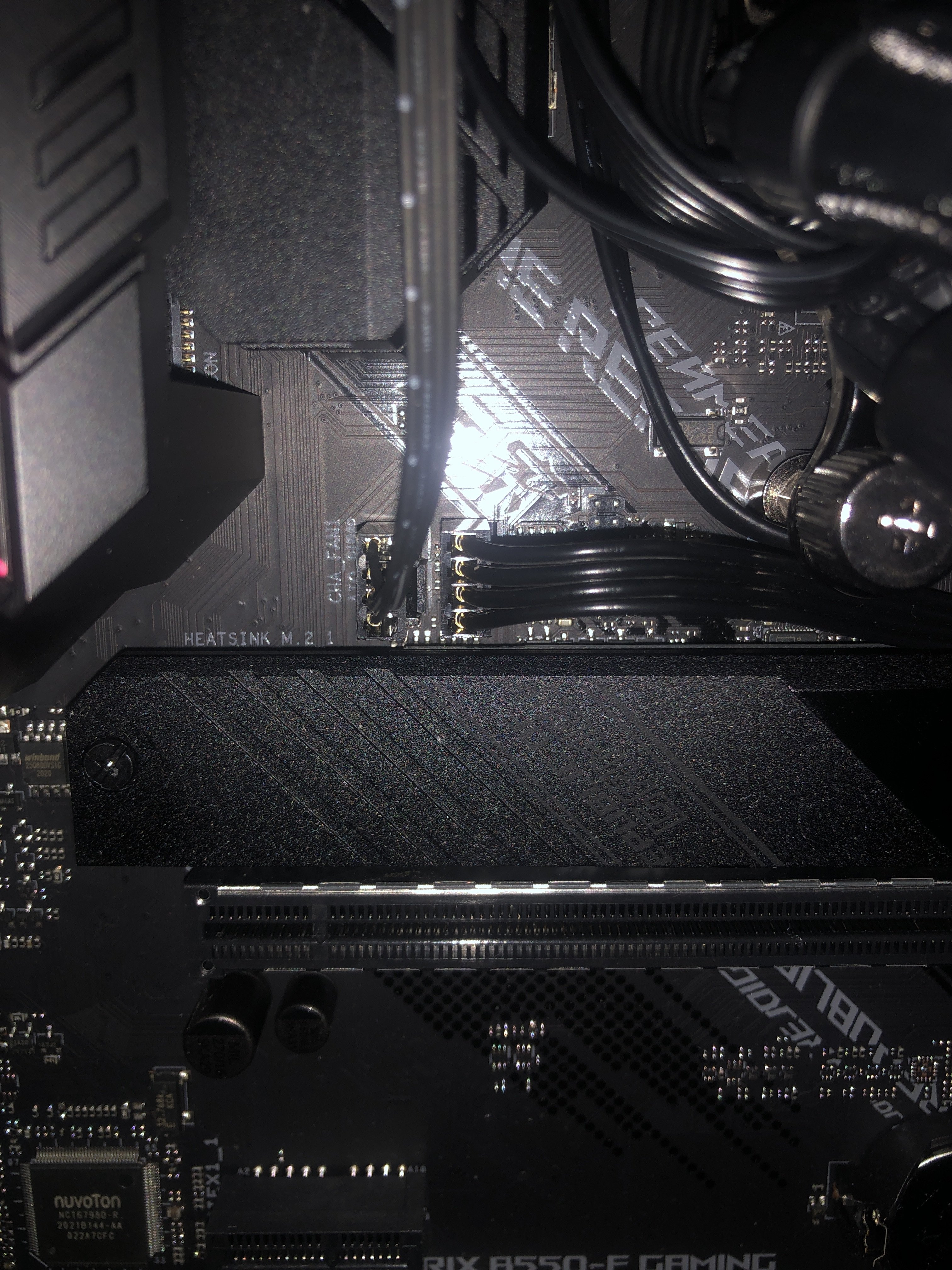

Hab mal ein Bild rein gestellt besser geht es leider nicht ... und haben dir Stecker richtig gesteckt .... sondiert es aus wenn ich ihn in den Strom steck doch an der Front am ein Ausschalter lässt er sich nicht bedienen und geht somit nicht an
Und hab hab es auch mal mit einem RAM Riegel und auch mal ohne Grafikkarte probiert

Probier nochmal die frontpanel Anschlüsse zu kontrollieren.
Ist schlecht zu erkennen, aber für mich sieht es so aus, als würde das Kabel für Power-Button falsch stecken. Hab das mal etwas farbig gekennzeichnet:
Reaktionen: Fixi42
Powerbutton hat kein plus-minus ist ja nur ein Switcher.
ich denk eher er muß einen Lüfter zwingend an CPU-Fan 1 stecken, und da seh ich nix.
Ja , und klar , Bios muß aktuell sein .
Ich meinte nicht, daß er verpolt ist, sondern auf dem falschen Platz steckt. Das sollte man anhand seines Fotos und des Anschlußschemas schon erkennen können. Du solltest nicht zu viel reininterpretieren. Allerdings kann man auf seinem Foto das auch nicht wirklich gut erkennen, kann also auch sein, daß ich mich täusche. Ev. sollte der TO ein schärferes und besser ausgeleuchtetes Fote des Frontpanelanschlusses hier einstellen, um das zu klären.
Dann müßte aber der rot gekennzeichnete leer sein,
blau sieht etwas komisch aus,
aber es wäre richtig, wenn 2 x 4 Kabel übereinander sein würden ,und da wäre der rechte obere , sagen wir mal, etwas weit rechts,

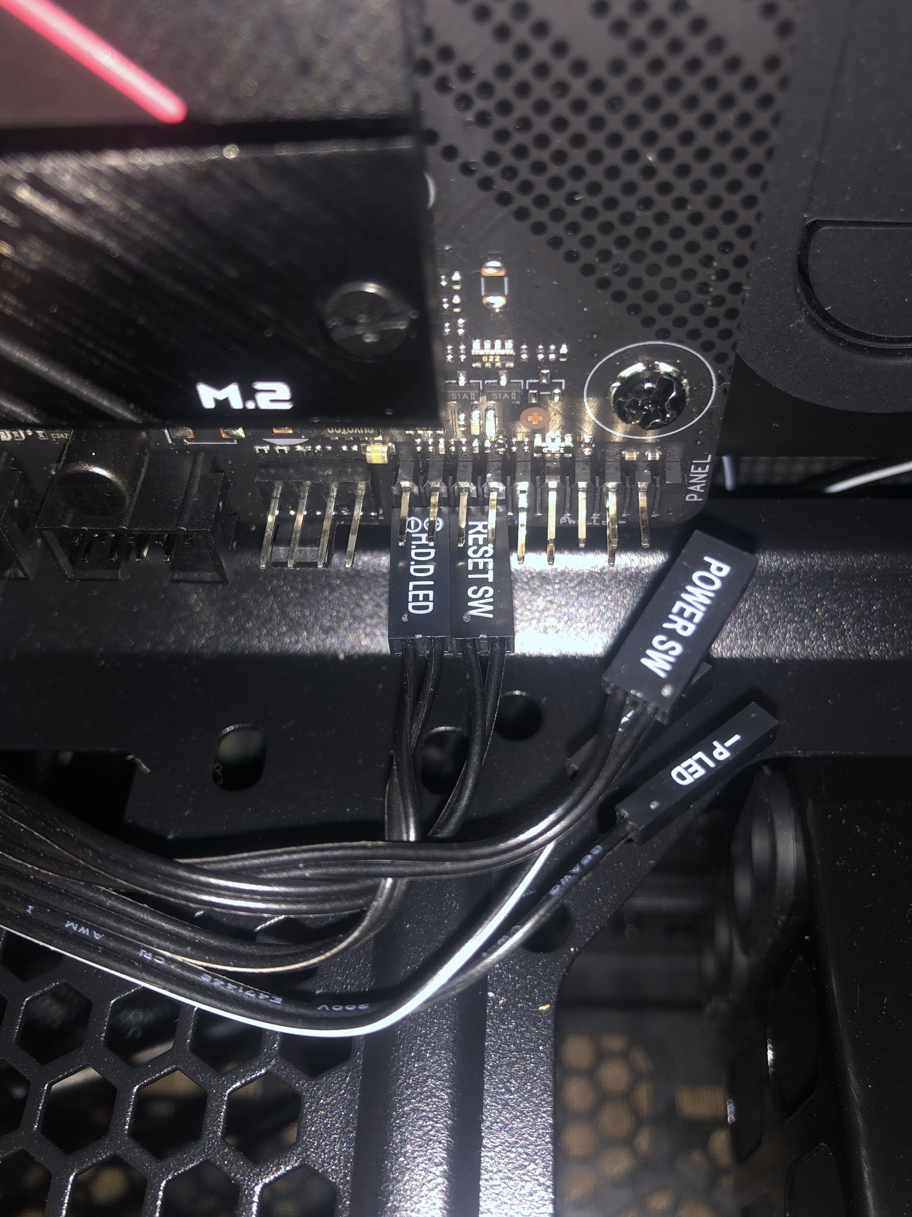

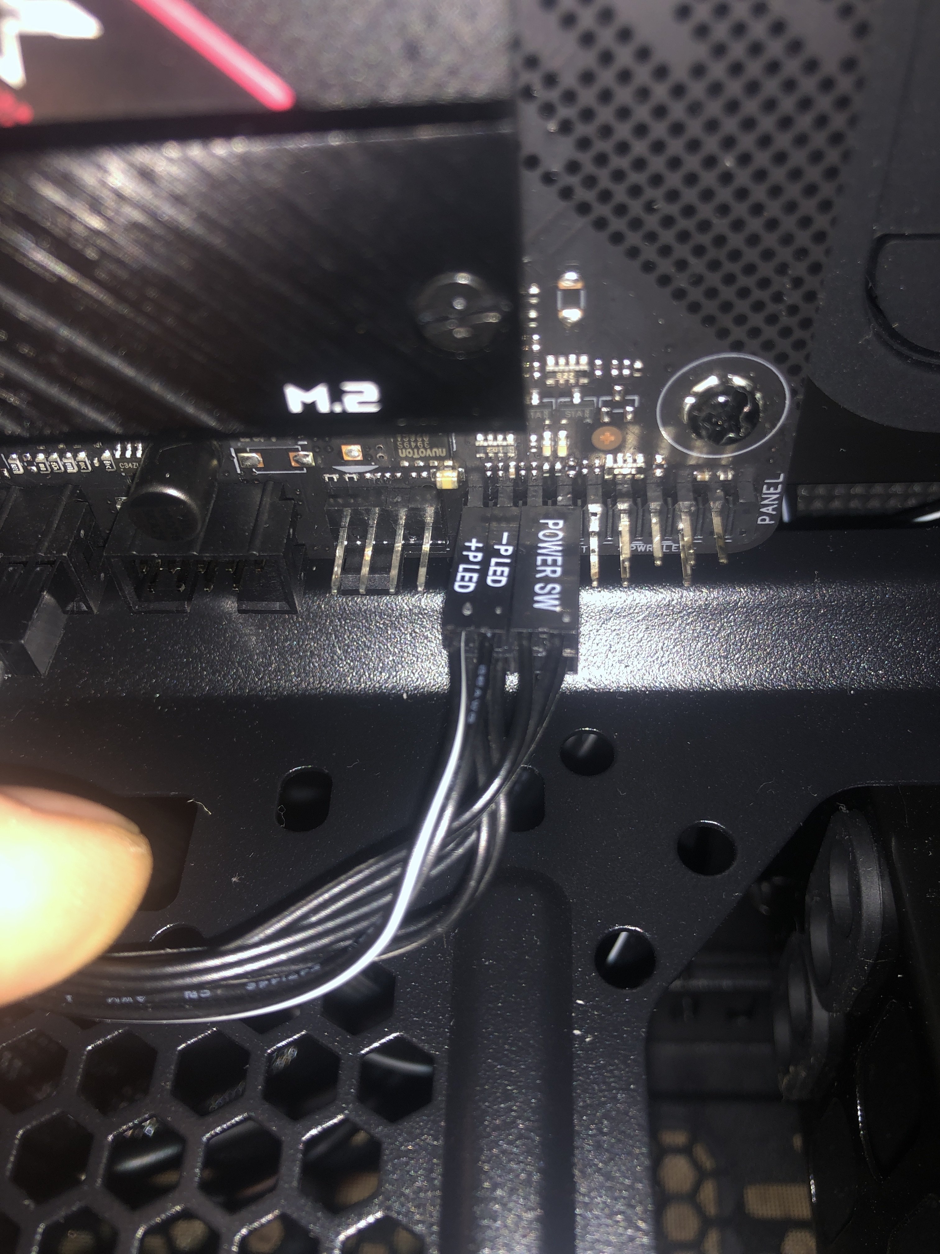

So stecken sie gerade
Da ist was falsch , bei den beiden powerled und HD Led ,
wart , ich schau mal,
die müssen schon beide entweder links plus , rechts minus, oder umgekehrt, aber nicht einer so, der andre so ,
also , momemt

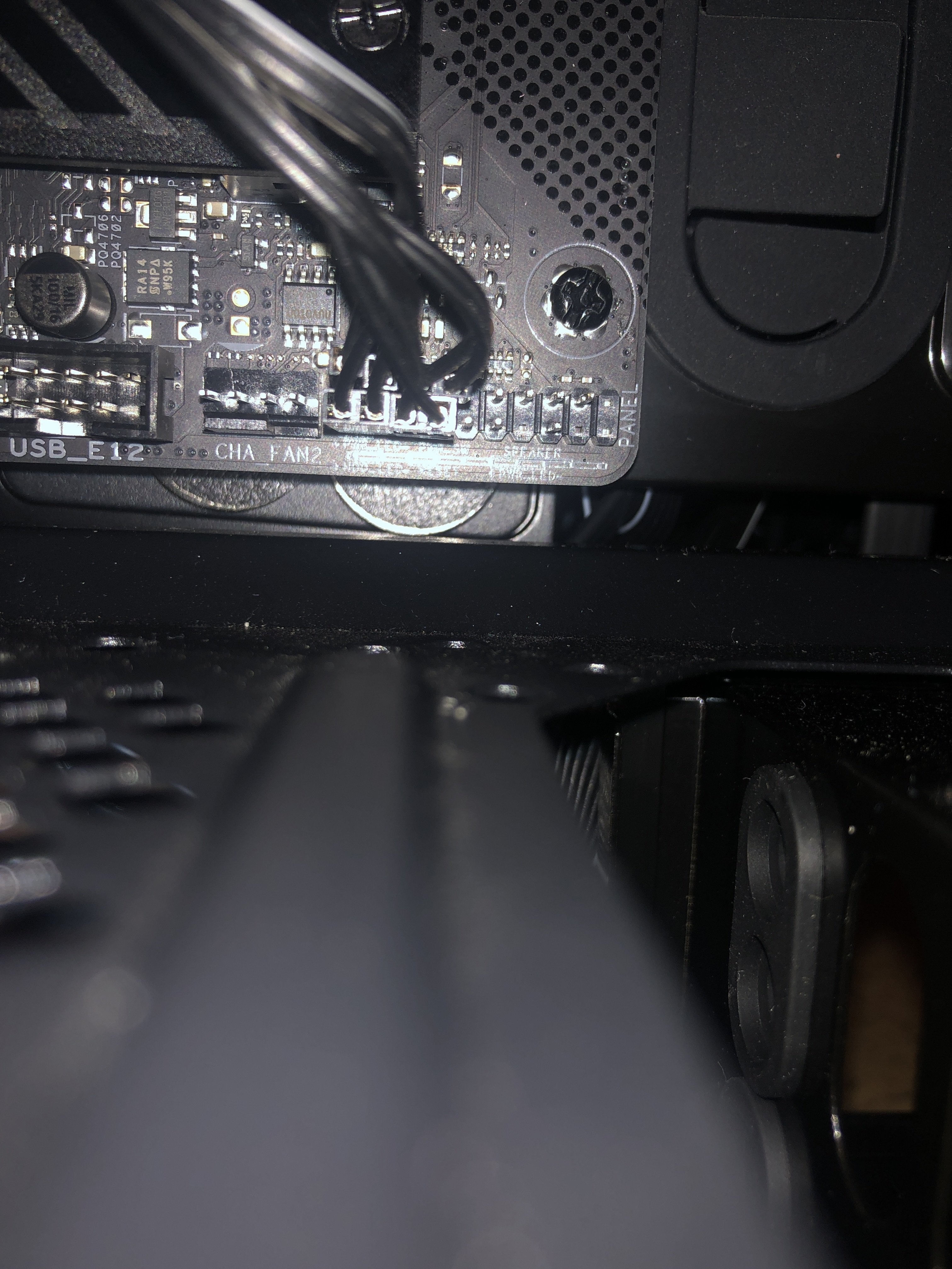

Und die Lüfter hatte ich beide schon auf dem mainboard angeschlossen und auch mal am y Stück vom Kühler selber beides geht aber nicht

also der erste , unten und oben , müssen plus sein , von links nach rechts ,
powerled auf dem ersten foto ist richtig,
und unterhalb hdd led muß auch so sein, also plus links minus rechts
hd led ist also falsch , umdrehen
