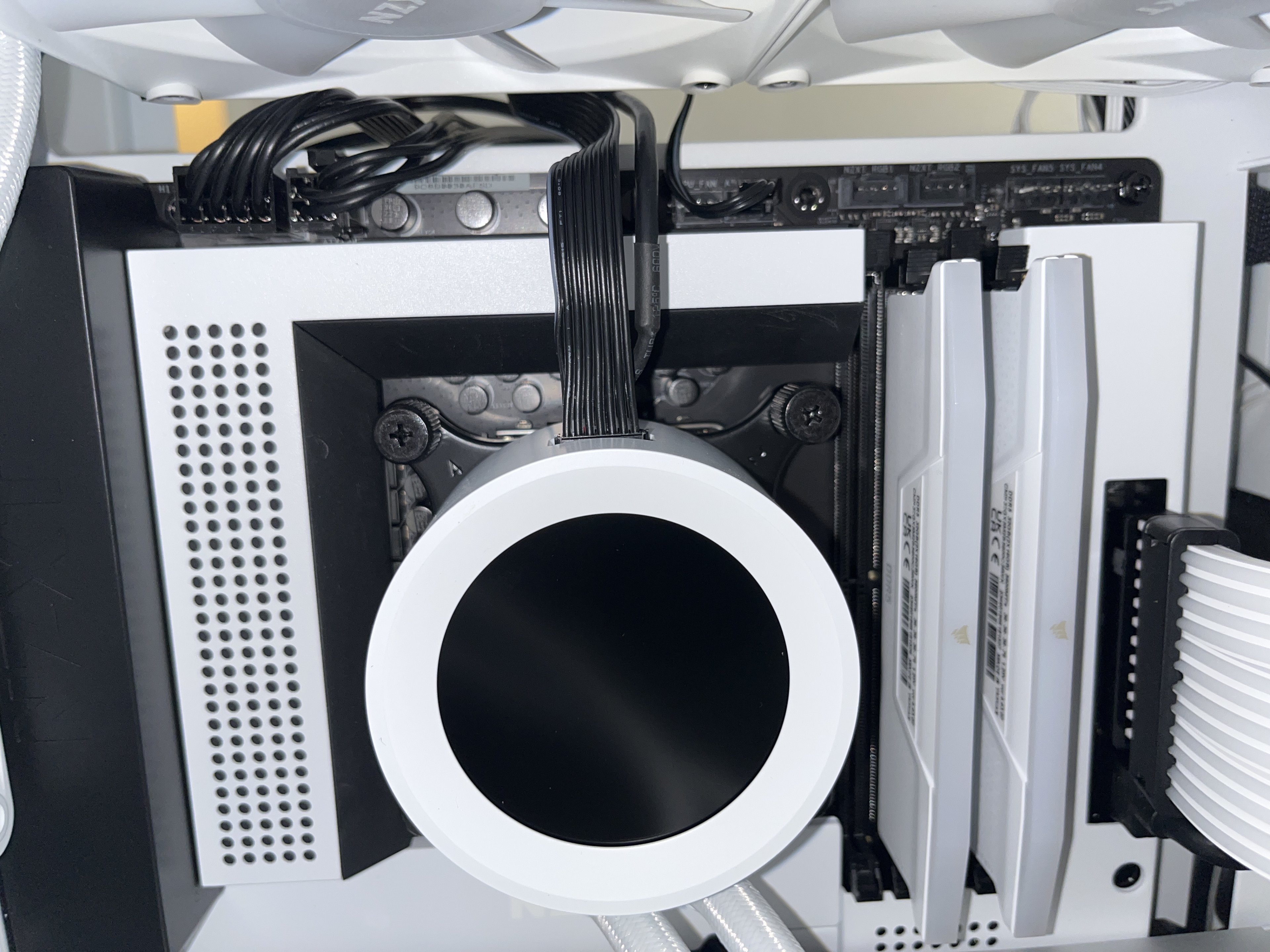

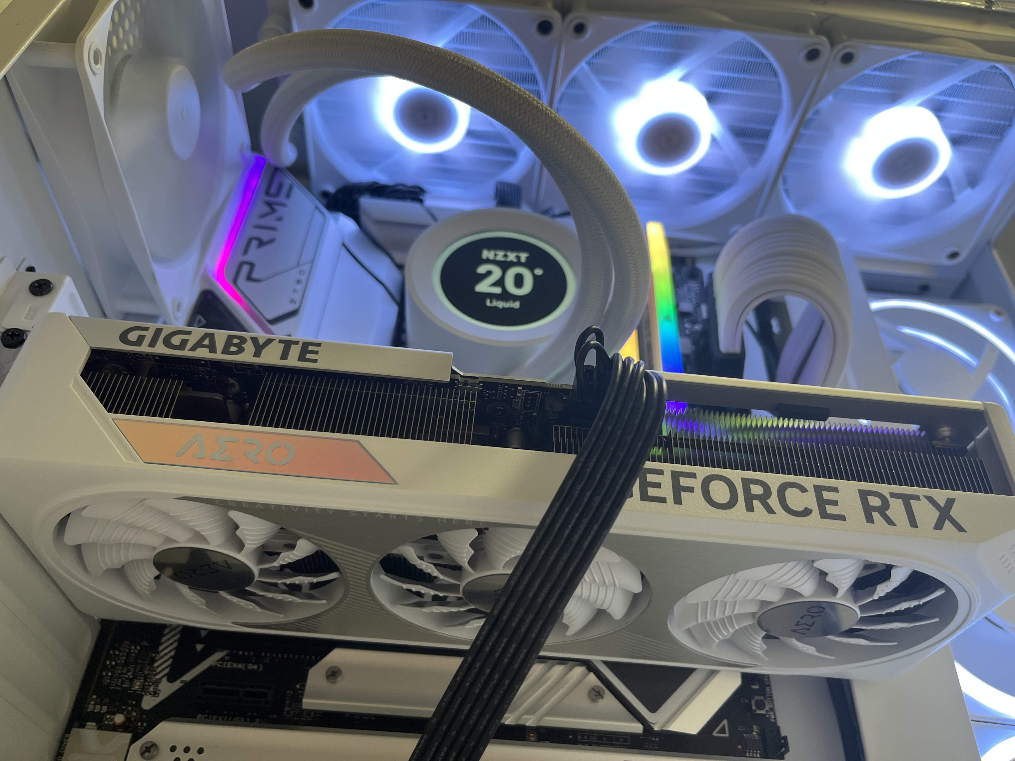

Moin zusammen, ich hab folgendes Problem:
Ich hab vor zwei Tagen mein neues Setup aufgebaut und dort hab ich festgestellt, das die Grafikkarte „kein“ Strom bekommt. Alle andere Teile funktionieren und haben Strom.Hab meine alte 1080TI angeschlossen und dort ging die RGB Beleuchtung aber nicht die Lüfter und kein Bild. Genau das selbe funktioniert auch nicht mit der 4060Ti nicht, nur das dort sogar die RGB Beleuchtung nicht funktioniert. In meinem alten System funktioniert beide Grafikkarte einwandfrei. Ich meine die CPU hat auch eine Onbaord GPU, diese zeigt auch kein Bild….Ich hab schon fast alles ausprobiert mit aber langsam mit meinem Wissen am Ende. :(
Mainboard getauscht, vom ASUS Prime z790 auf das NZXT N7 z790.
Alle Verbindungen getestet
Alles nochmals zusammengebaut

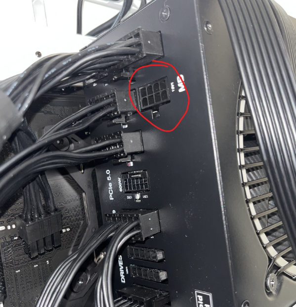

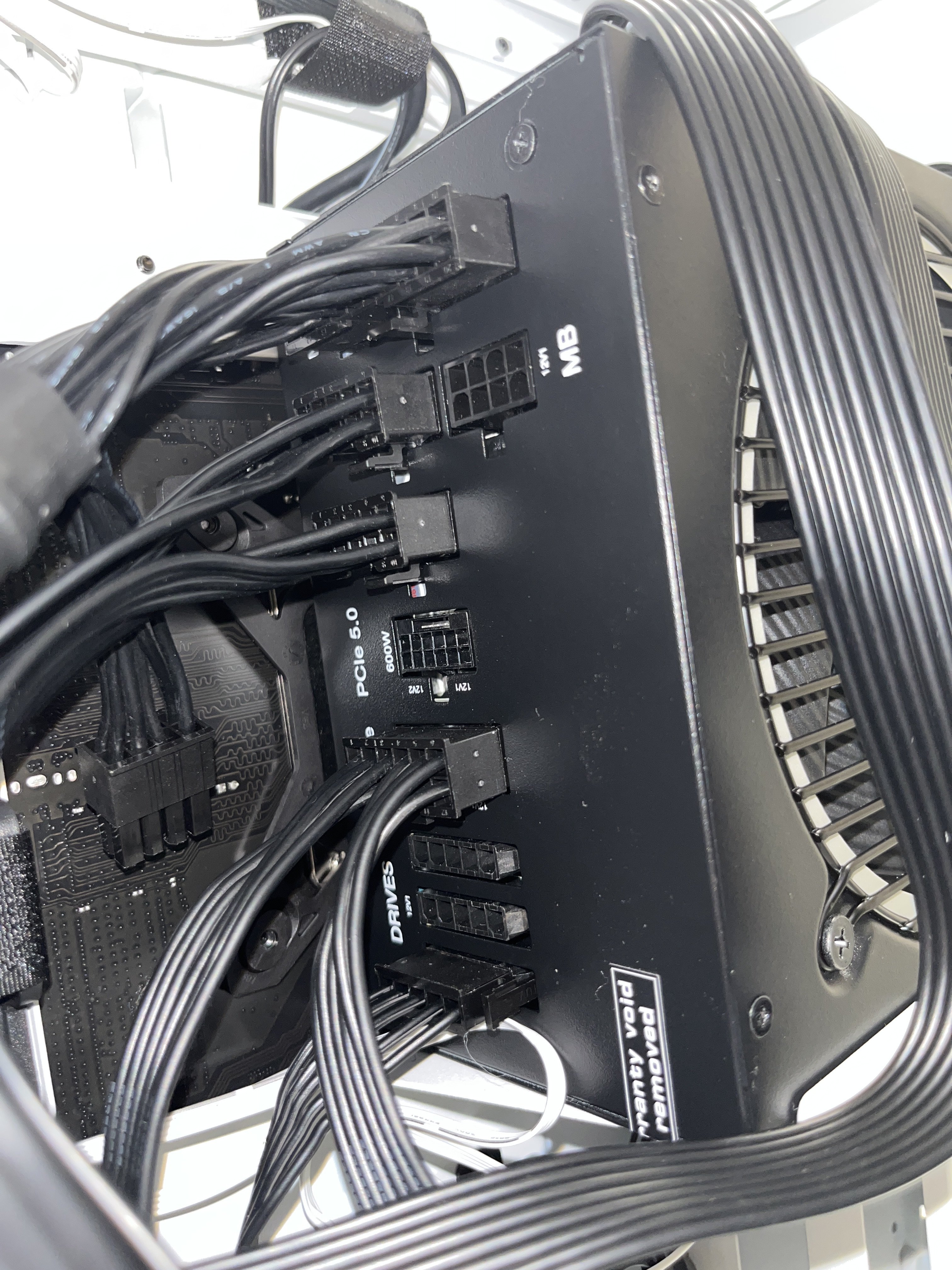

Nen Paar vernünftige Bilder könnten helfen, auch vom Netzteil und dessen Belegung.

Wenn da mal der 2 Teil vom 24Pin Stecker nicht eingesteckt ist am NT. Mach mal bitte ein Bild vom NT und dessen Anschlüsse

Wusste ich es doch! Habe ich es nicht gesagt? Ein Danke für mich, wäre auch nett gewesen.

Naja, wenn ich ein Kabel mit 2 Enden habe und das am NT sogar dran steht.....kann man da schon drauf kommen, oder nicht?
