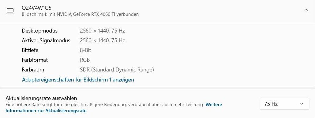

Hab auch eine 4060 ti 8 gb. Letzte Woche einen QHD Monitor zugelegt und das läuft mit meinen Spielen einwandfrei. Aber ganz neue Spiele stehen bei mir nicht auf der Liste. CPU ist ein 12400f

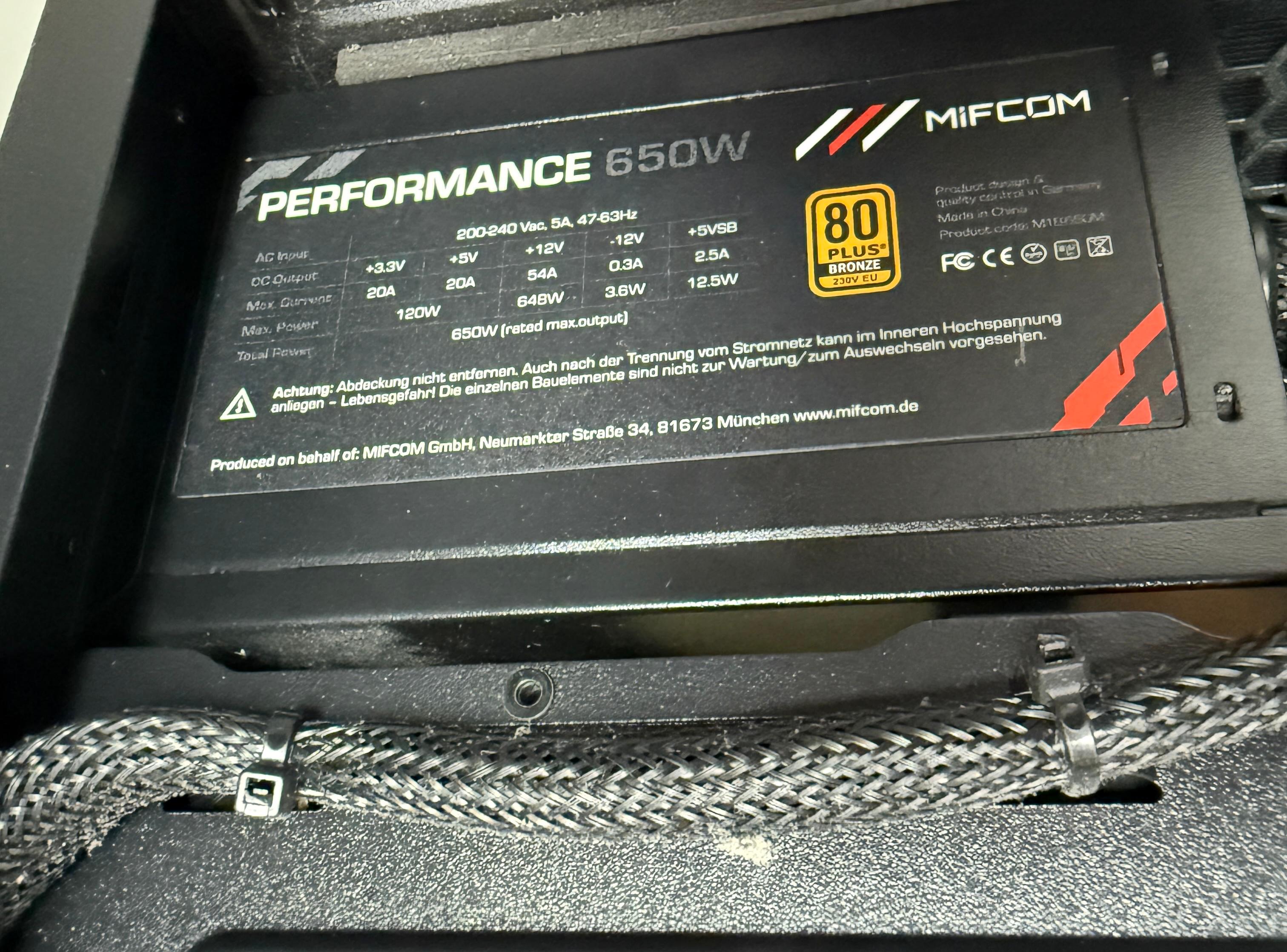

Wie sieht's mit dem Netzteil von 650W aus? Laut Rechner bei bequiet müsste es passen, für die 9070 XT wird aber eig. 750 W vorrausgesetzt.

Kann ich die 5070 Ti mit meinem 650W befeuern?
Habe mal ein bisschen gegoogelt, die einen sagen, ja passt, die anderen sagen, dass man es nicht machen sollte.

Die 650W sind nicht das Problem sondern das Netzteil selbst, das kann nichts gescheites sein. Poste mal ein Foto vom Typenschild. Wenn du 800€ für eine 5070Ti hinlegst, tust du dir und deinem PC eine großen Gefallen, wenn du nochmal 100€ in ein vernüftiges ATX 3.1 Netzteil investierst. Damit wären auch 650W kein Problem, mit 750W hättest du etwas mehr Reserve.
ich find zu dem netzteil nichtmal was das für nen atx standart hat, kann ich daher nicht sagen, wenn das halbwegs brauchbar mit atx 3.x und nicht billigste schublade ist sollte das passen, wenn das irgendnen alter atx 2.x standart ist kann man schlecht sagen wie das mit den spitzen klar kommt, kann funktionieren kann aber auch gelegentlich einfach mal der rechner aus gehen (im idealfall ohne was anderes mit kaputt zu machen)
ich würds jetzt einfach mit der grafikkarte ausprobieren, wenns nicht geht gibts genügend alternativen.
das datenblatt hab ich auch schon gefunden, zeigt aber halt nur wie effizient es ist, nix über den atx standart oder tests zu vorhandenen schutzschaltungen.
