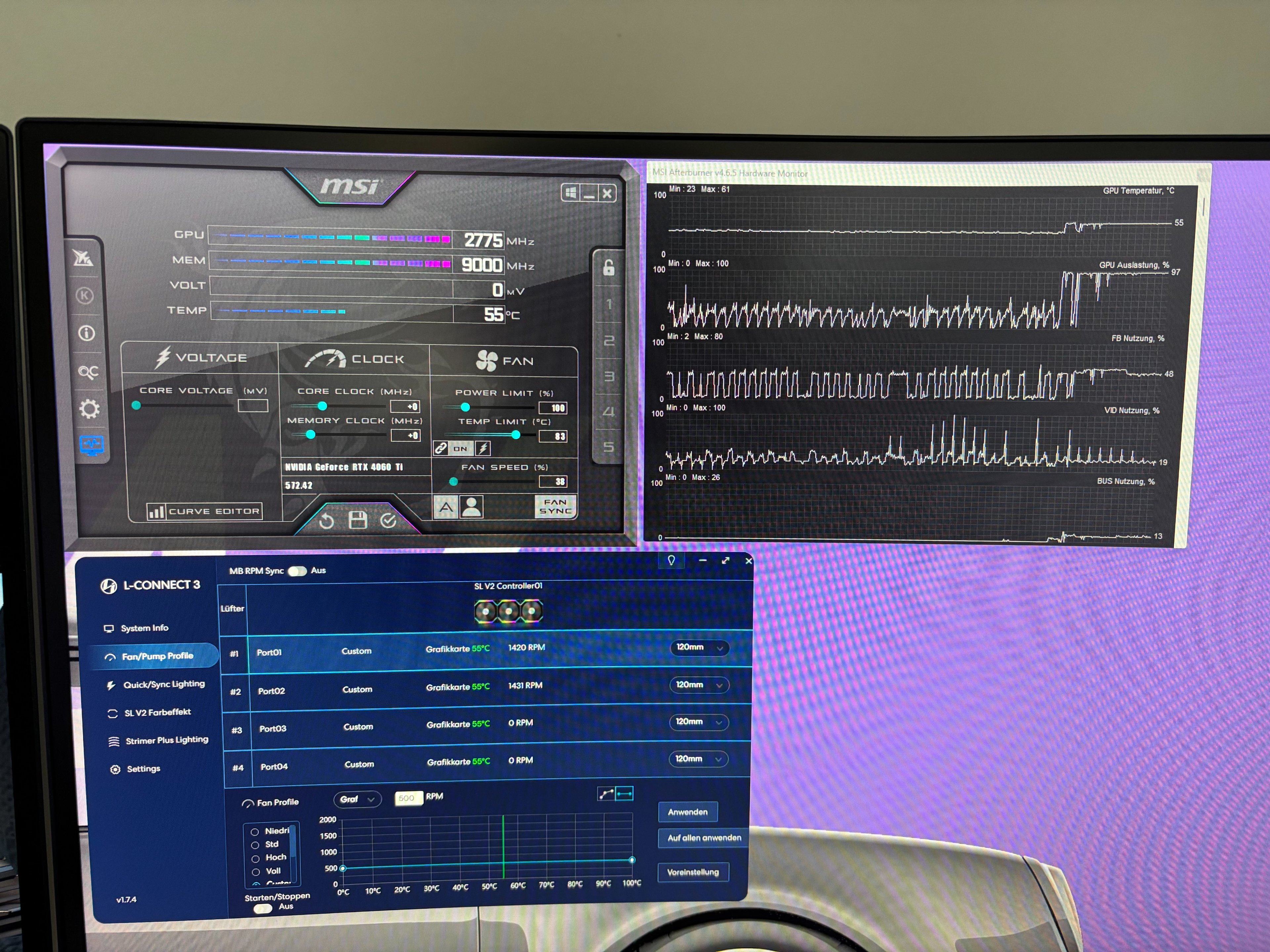

Mein Pc wird bei jeder Kleinigkeit laut also die Lüfter drehen wie verrückt und an der Lüfterkurve liegt es nicht.
Noch dazu geht meine Gpu zum Beispiel wenn ich Rennsport spiele auf 7500 MHz und was auch immer MEM in der msi anzeige bedeutet geht auch aufs maximale...
Meine Lüfter sind mit der wasserkühlung bereits verbunden und sollten somit die Temperatur der CPU kriegen aber sie nehmen trotzdem irgendwie eine andere Messung

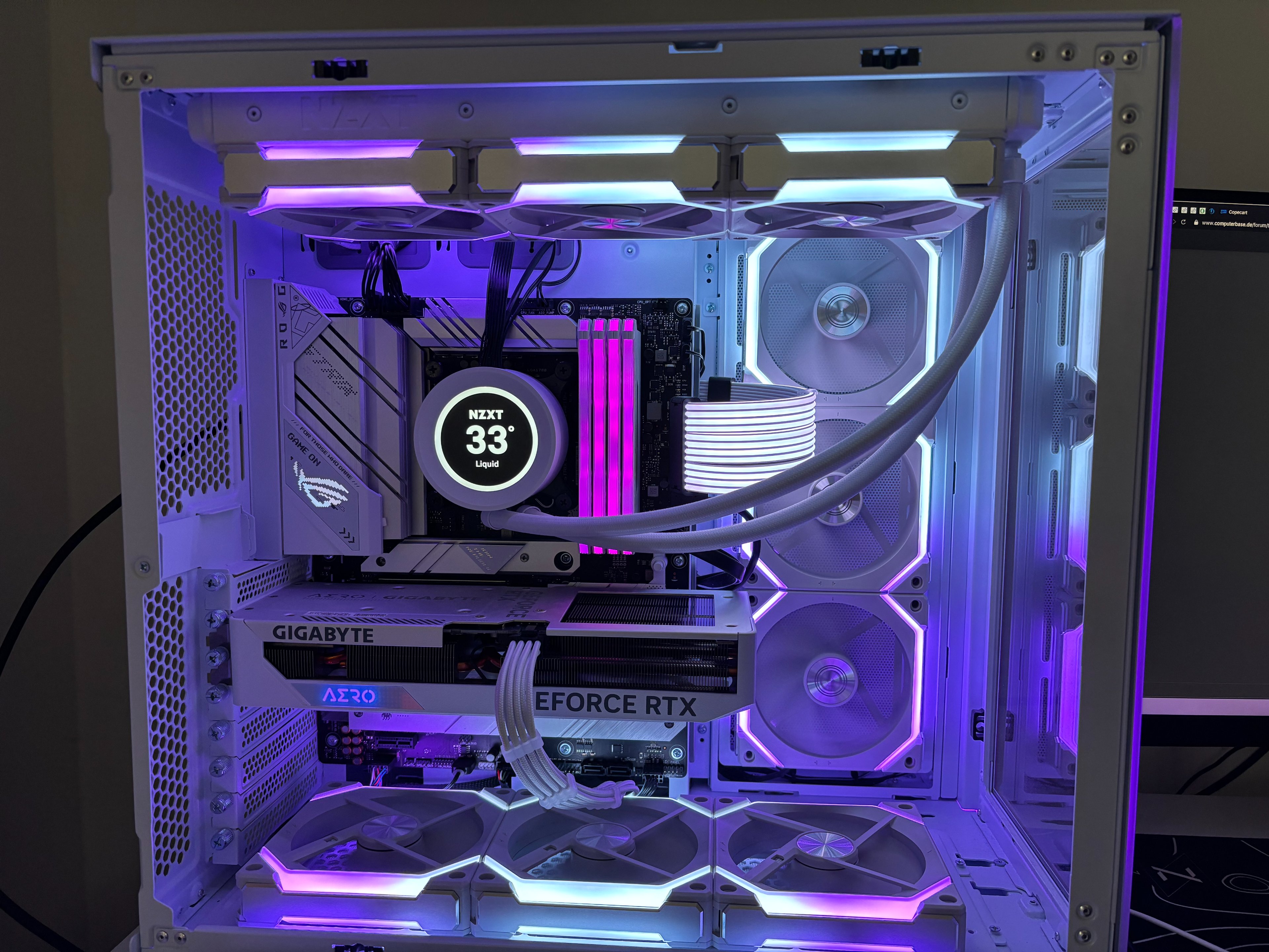

Und ein Foto vom offenen Gehäuse wo die "Wasserkühlung" und die Lüfterkonfig zu sehen ist, wäre auch nicht schlecht.

Sorry ich bin seit längerem nicht mehr bei dieser ganzen pc sache dabei und habe nicht so viel Ahnung... ich habe eine NZXT Wasserkühlung und die Lüfter an sich stören micht nicht sondern die aus dem nichts kommenden hohen Drehzaheln.
und das Spiel was ich meine heisst Rennsport
Wenn die Lüfter ihre Drehzahl ändern, machen sie das aufgrund einer Lüfterkurve....also liegt es wohl an der Lüfterkurve....oder der Temperatur auf die sie reagiert.
Keine GPU schafft 7,5GHz. In deinem Scrennshot ist die GPU im Idle bei 285MHz-
MEM meint den Speicher der Grafikkarte. verschiedene Programme melden da aber unterschiedliche Werte.
Der eine den Basistakt der Speicherbausteine, der andere multipliziert das mit der Anzahl der Speicherbausteine, der nächste verdoppelt auch das....aber 7500 passt eher zu einer Angabe des Speichertaktes.

Die Lüfter sind aneinandergereit und haben alle die gleiche Drehzahl insgesamt sind es 9 und 3 davon sind an der Wasserkühlung... würden noch weitere Fotos helfen ?
Das Foto vom Innenraum ist hilfreich. Aber wir wissen ja imemr noch nicht, ob es überhaupt die ganzen RGB Lüfter sind, oder doch die Lüfter der GPU.

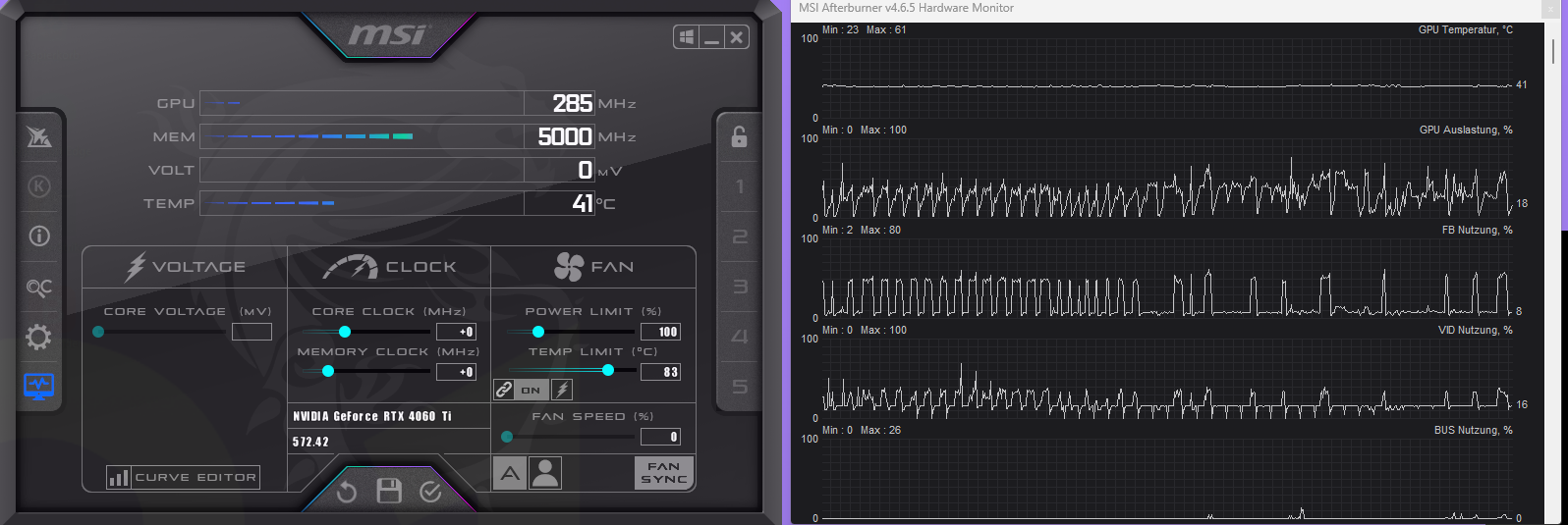

Habe ein Bild ergänzt wo ich Rennsport gestartet habe

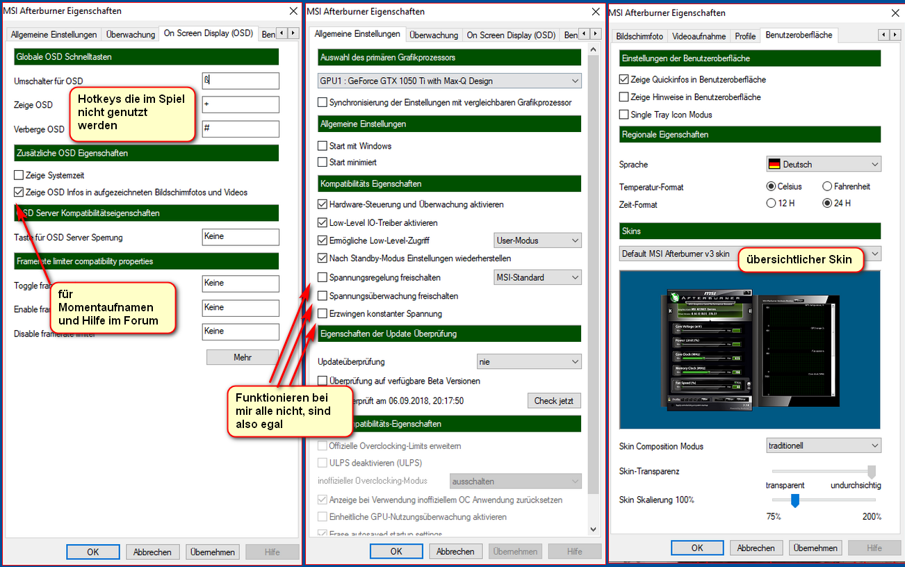

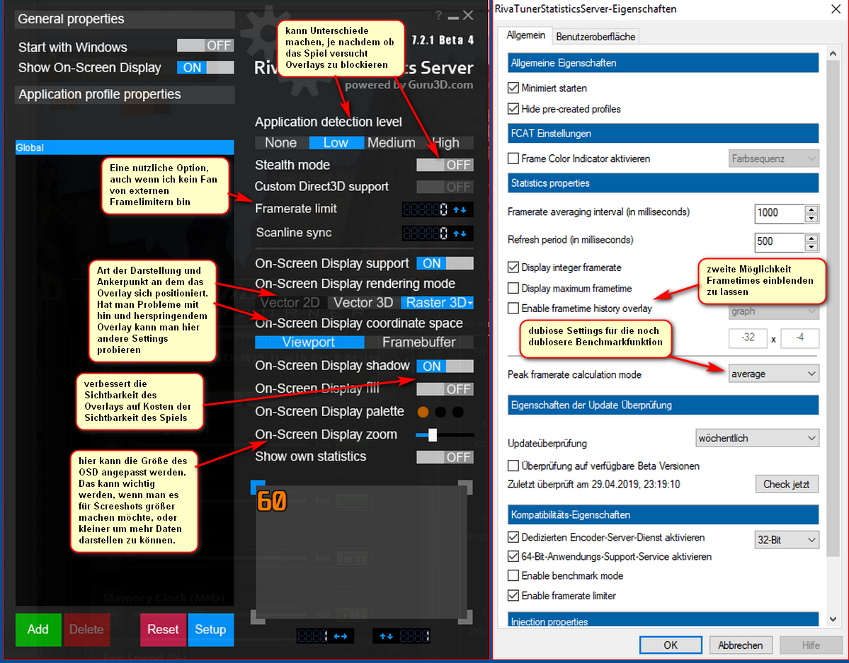

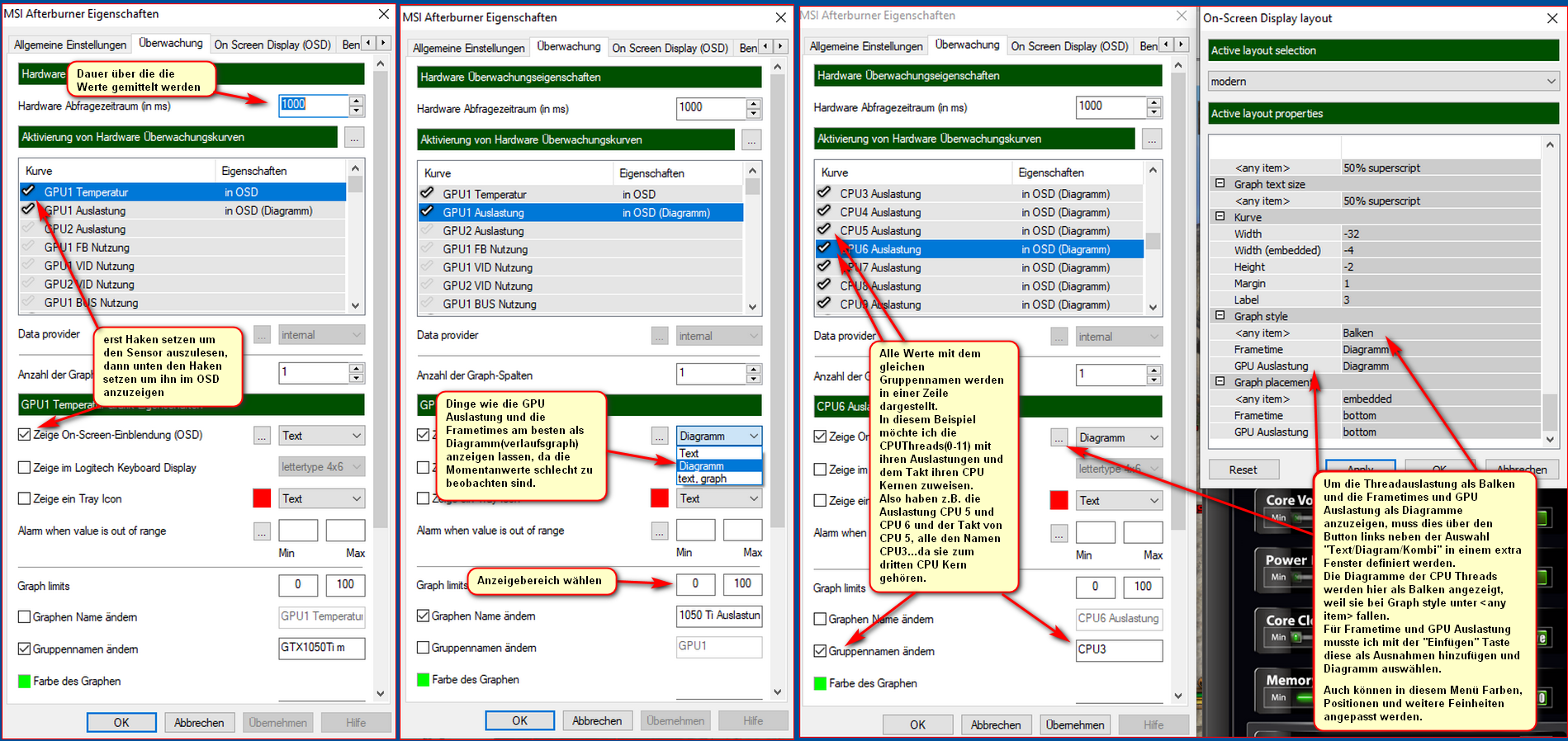

Du hast ja den Afterburner(und hoffentlich auch den Rivatuner, der müsste bei der Installation mit dabei gewesen sein)....geh in die Optionen und klicke bei "Überwachung" aus der Liste alle Sachen an, die interessant sein könnten...lieber zu viel als zu wenig.
In der Liste vorne eine Haken setzen, damit das ausgelesen wird, und dann unten jeweils den Haken setzen bei "Zeigen on screen einblendung(OSD)"
Für Frametimes und GPU Auslastung würde ich auch empfehlen, rechts daneben von Text auf Diagramm zu wechseln.
Von der CPU brauchst du nur einen Gesamtauslastungswert...jeder einzelne Thread ist uninteressant.
Was wichtig wäre:
Temperaturen von GPU und CPU.
Auslastung von CPU und GPU...gerne als Diagramm und da du eine iGPU hast, musst du nur die 4060Ti auswählen. Erkennst du daran, dass die eine(vermutlich GPU1) noch deutlich mehr Angaben hat als die andere.
Gerne auch Leistungsaufnahmen.
Gerne auch Lüfterdrehzahlen...wenn der Afterburner die findet
Dann die Frametimes als Diagramm.
Optional auch Ram und VRAM auslastung, aber eher für dich als info....nicht bezüglich dieses Problems.

Ich nehme an, du möchtest konstante 500 rpm aber die Lüfter laufen trotzdem bei 1400+?
Ich kenne mich mit der Software nicht aus, aber du könntest folgendes Checken:
Was passiert, wenn du nicht die Grafikkarte als Temperatur auswählst?
Sind 500 rpm eventuell zu wenig für deine Lüfter? Lüfter haben ja eine minimale Anlaufdrehzahl. Eventuell meint die Steuerung, dass 500 zu wenig ist und ignoriert daher deine EInstellung?
Was ist wenn du eine richtige Kurve nutzt? Ich nehme auch lieber Geraden, aber nur zum Testen, ob er deine Anweisungen überhaupt umsetzt.

Ich habe das soeben geändert und auch mit einer kurve getestet er reagiert schon auf die kurve aber ignoriert auch ab und zu die grenze die jetzt neu auf 700 liegt
noch dazu kommt das meine wasserkühlung ja eine temperaturanzeige beitzt aber die daten in den Programmen immer was anderes sagen als die anzeige

Daher das Overlay im Spiel....dann siehst du/wir alles während du spielst.
sorry wie meinst du das mit dem Overlay was muss ich da machen ?
Die Wasserkühlung wird ihren eigenen Temperatursensor anzeigen. Wäre aber komisch, wenn die NZXT Software den nicht auslesen kann.
Was wichtig wäre:
