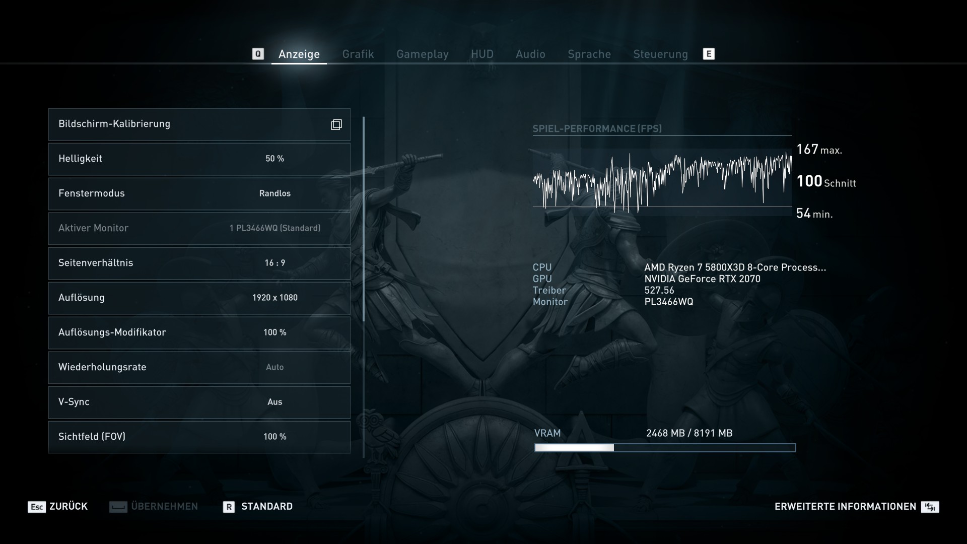

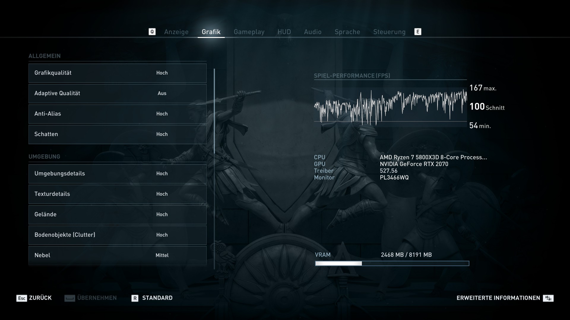

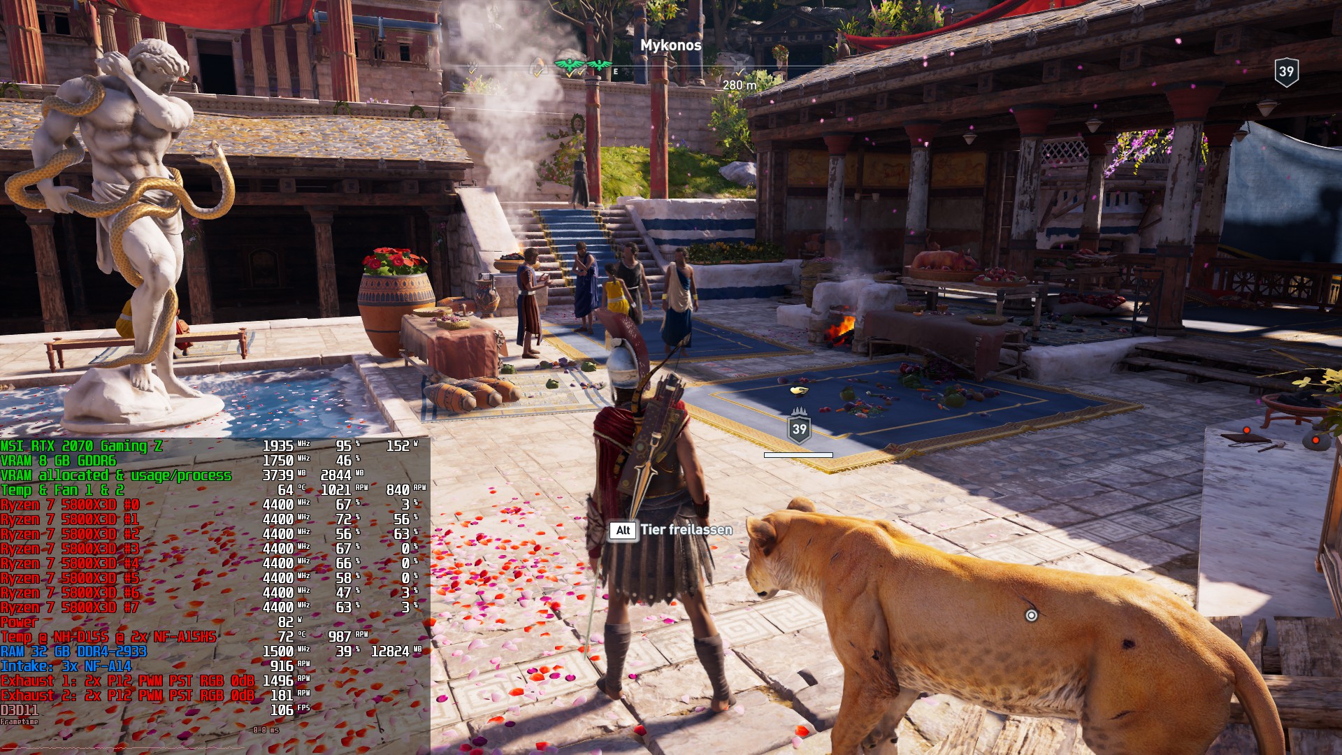

hamju63 schrieb:Bei mehr als FullHD würde ich sagen, dass Du mit der 3060Ti bei Odyssey auch nicht mehr als 60 FPS schaffst.
Odyssey läuft auf meiner RTX 2070 mit Preset "Hoch" in FHD mit ~100 fps. Das Spiel hat ja jetzt doch auch schon das ein oder andere Jahr auf dem Buckel.RiversOnRevers schrieb:Für heutige Verhältnisse tiefere midrange Hardware alles i.O. was erwartest du?
Da die 3060 Ti nochmal ein ordentliches Stück schneller als die 2070 ist sollte das also schon deutlich besser laufen. Irgendwas limitiert da also früher als es sollte.

Darf ich fragen, mit welcher CPU? Mein alter 9600K hat eine 2080 teilweise massiv ausgebremst.wrglsgrft schrieb:auf meiner RTX 2070
Daher +1 für den Link :-)
Made my day :-)wuselsurfer schrieb:Die Dinger sind fest und platt.
Nach der Definition wäre mein Küchenbrett allerdings auch eine Festplatte
Wie man auf den Screenshots sieht nutze ich den 5800X3D. Mit dem 2700X davor lief es aber auch nicht nennenswert schlechter. Aber da der TE einen 13600K nutzt denke ich nicht, dass da grundsätzlich ein Problem besteht.Clark79 schrieb:Darf ich fragen, mit welcher CPU?
Das war leider die Krux an den CPUs ohne HT. Deswegen hab ich mich damals gegen den 9700 und für den 2700X entschieden (9900K war mir zu teuer). Man sieht ja auf dem Screenshot recht deutlich, dass das Spiel ohne weiteres 10 Threads belasten kann. Hat man nur sechs oder acht Threads ist da schnell Sense.Clark79 schrieb:
