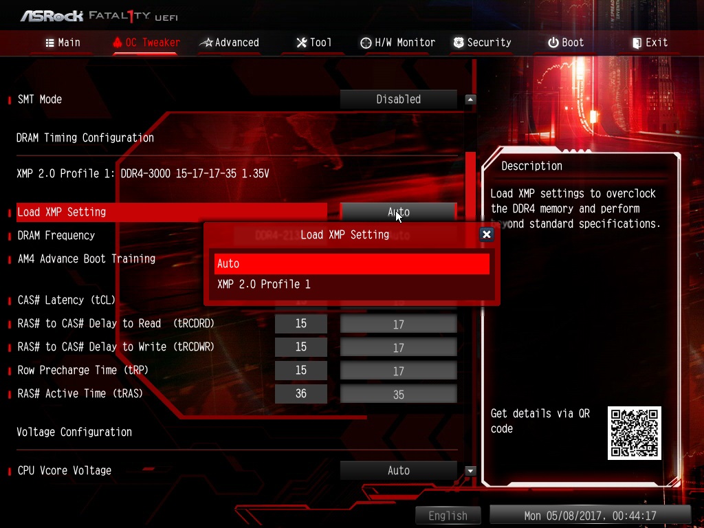

Ich habe schon versucht das XMP 2.0 Profil zu laden, das mit 3000 angegeben ist, aber dann fällt das Board in eine Restart Schleife und setzt sich nach 5 Anläufen wieder zurrück, selbiges passiert mit jedem Takt und und Timings die ich Manuel eingebe, er Resettet sich.

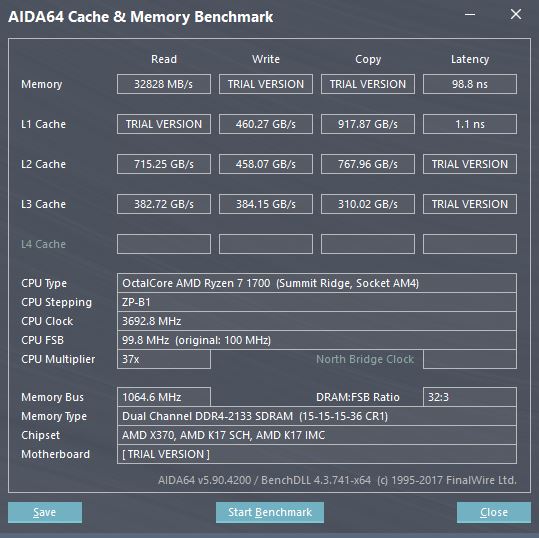

Mit dem Corsair RAM CMD16GX4M2B3000C15, Dominator Platinum läuft er ausschließlich bei 2133, und ich habe ein AIDA Bench laufen lassen,

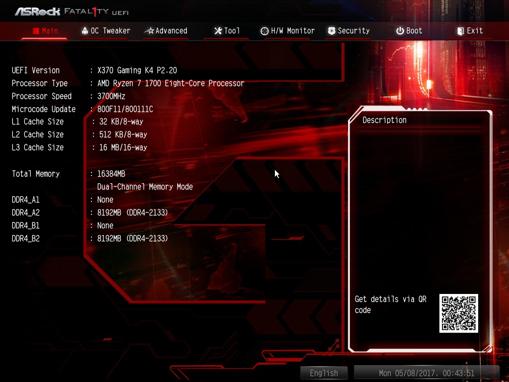

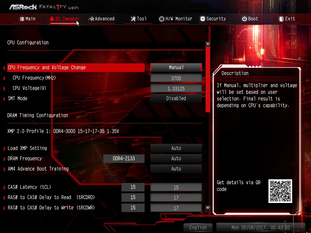

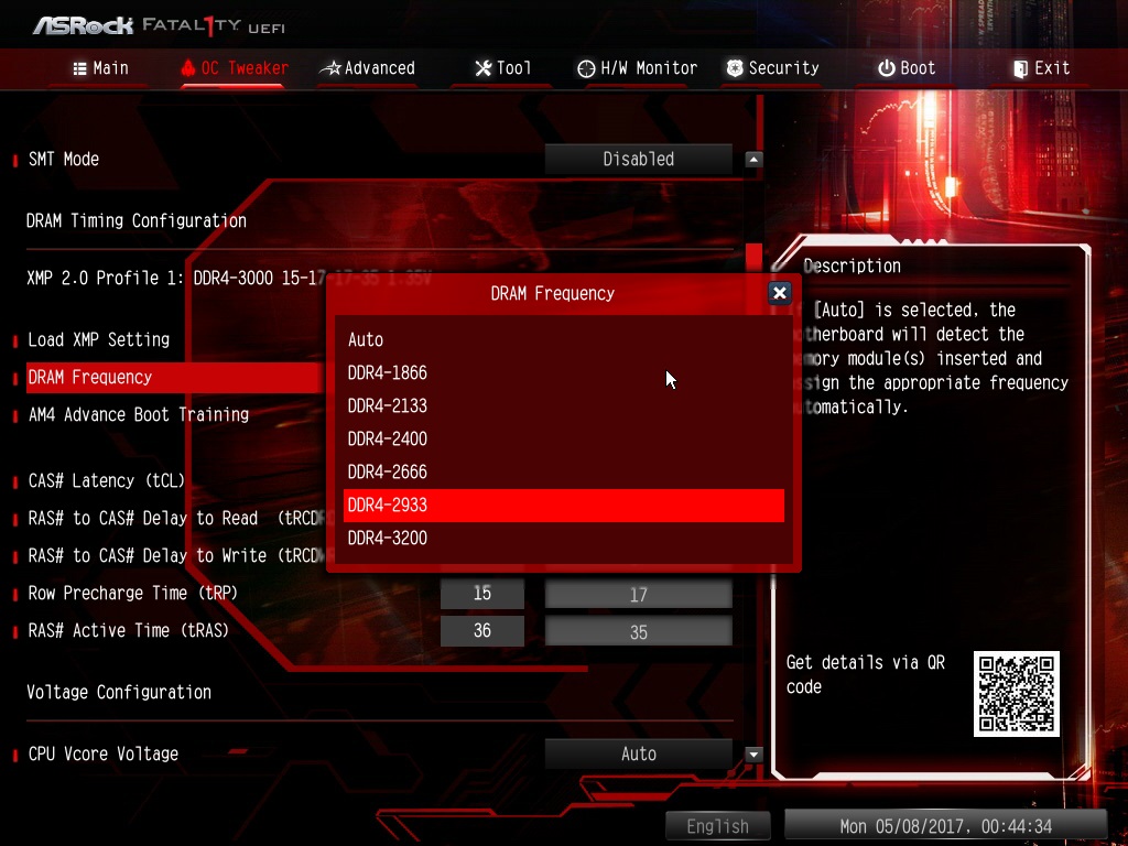

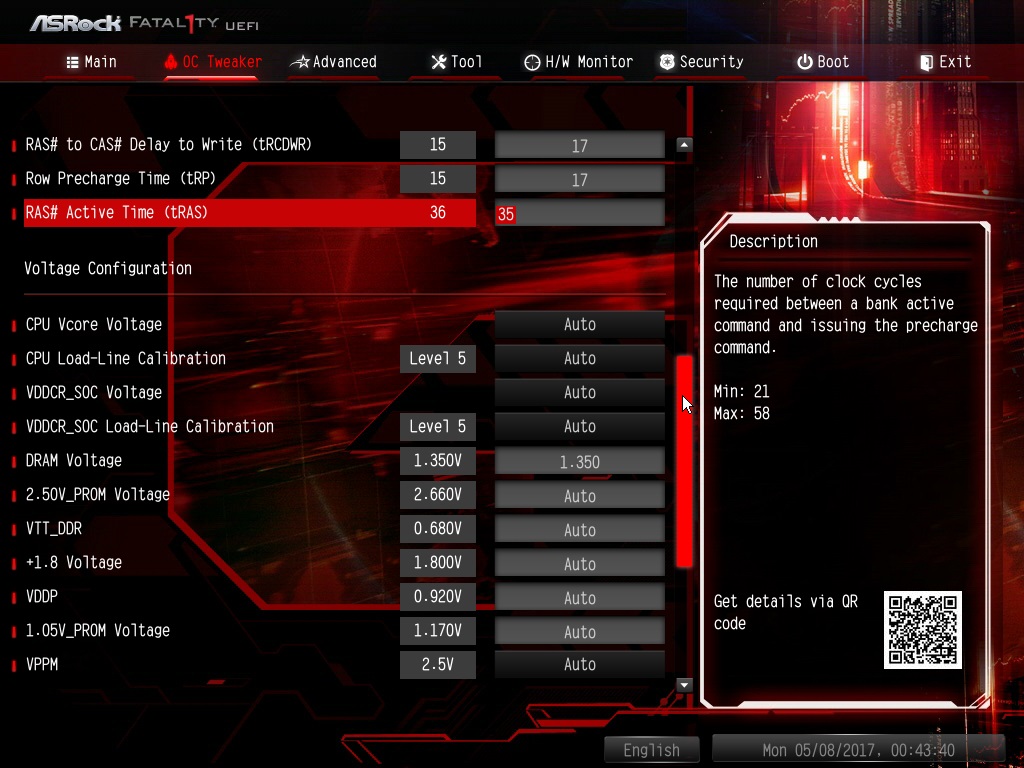

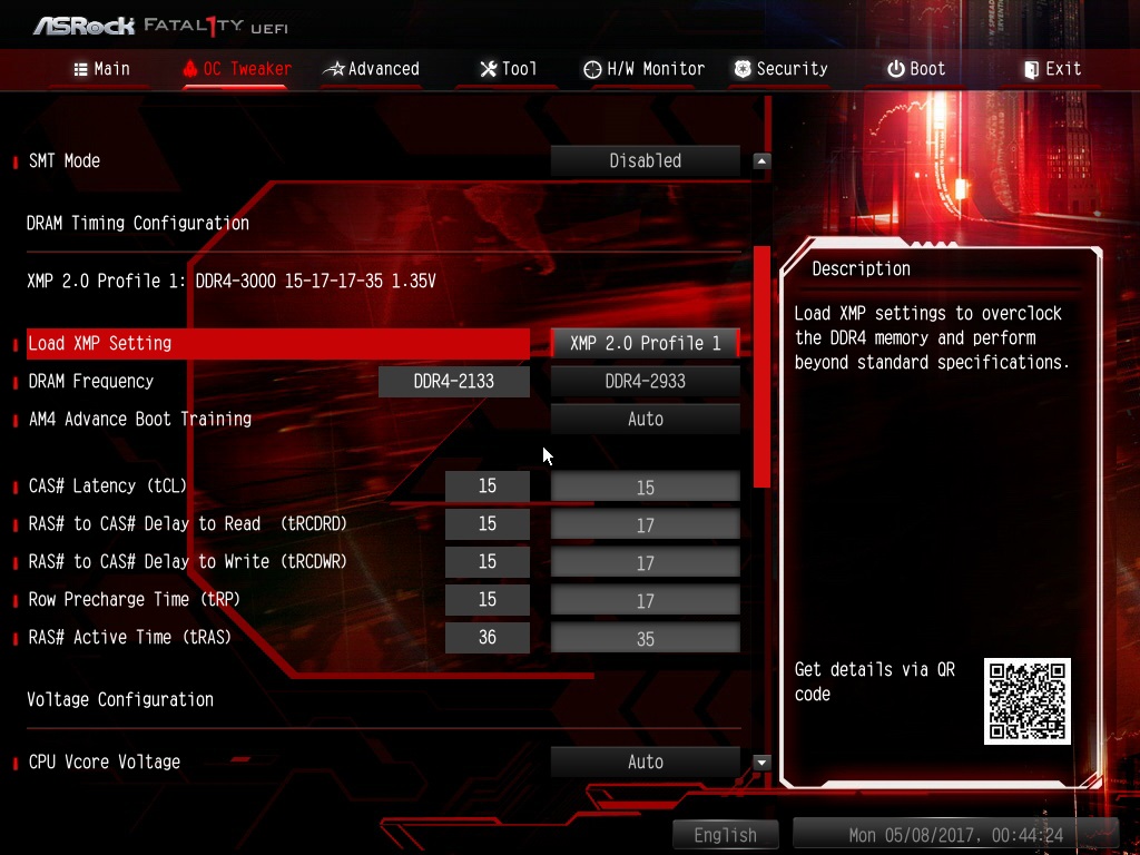

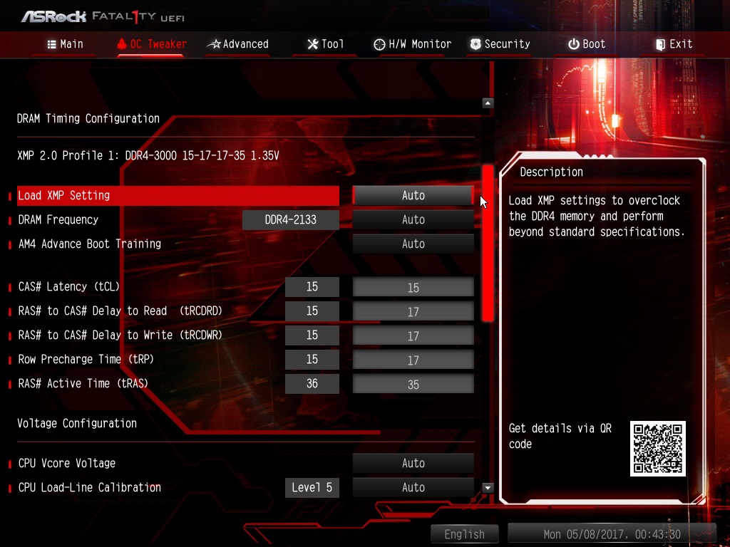

Hier ein Paar Bilder aus dem UEFI, dort sieht man die Momentane RAM Einstellung, und die Verfügbaren die er mir anbietet

Was ich an den Settings im BIOS sehen kann, solltest du folgende Einstellungen mal testen. Als aller erstes, wähle kein XMP-Profil aus, sondern wähle die Frequenz und die Timings des RAMs manuell aus. Ich habe auch Corsair Single Ranked RAM mit Hynix Speicherchips (laut AIDA64) und die laufen bei mir mit 2933Mhz mit zwei Modulen und 2666Mhz in Vollbestückung. Allerdings habe ich ein ASUS Mainboard. Die laufen aber auch nur mit 2933Mhz, wenn ich die Frequenz manuell einstelle, weil beim aktuellen RAM-Teiler bei Ryzen gibt es eben keine 3000Mhz, sondern lediglich 2933Mhz. Zusätzlich würde ich die SOC Voltage mal auf 1.1V anheben.
Also:
2666Mhz
15-17-17-17-36
1.2V für die DRAM Spannung
1.1V für die SOC Voltage

stell mal deine SOC Spannung manuell auf 1.1V und boote neu. Danach kannst du versuchen die RAM Module auf 2666 stellen und sehen ob die Kiste startet. Wenn das klappt kannst du versuchen noch mehr herauszuholen.
