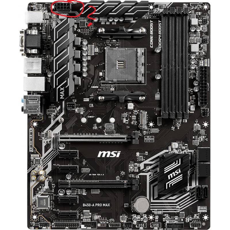

Der 8pin-Stromanschluss für die CPU ist am Mainboard angeschlossen?

CPU wird zuerst getestet. Da hier schon schluss ist leuchtet nur die Lampe.
Der Vorschlag des Stromanschlusses ist schon einmal eine gute Idee. Wenn das nicht hilft wäre ein Bild vom inneren des Rechners vielleicht ganz hilfreich.
Reaktionen: FMA777
Den hier meinen die anderen, damit du es leichter findest ist er markiert =)
Reaktionen: FMA777
Ähm, ja.
Wie soll ich es sagen?
Der Strom für die CPU fehlte tatsächlich.
Ich hatte zwar extra nochmal alle Steckverbindungen überprüft, ob die alle richtig fest sitzen, aber da ich den 8-PIN Stecker gänzlich übersehen habe, habe ich diesen natürlich auch nicht mehr überprüft und habe ihn dann auch noch fälschlicherweise für einen GPU-Anschluss gehalten.
Ich danke allen für die freundliche und vor allem superschnelle Hilfe und gehen mich nun schämen.
Reaktionen: fanaticmd und iXoDeZz
Brauchst dich nicht zu schämen, das ist tatsächlich einer der häufigsten Fehler, der einem hier begegnet :D
