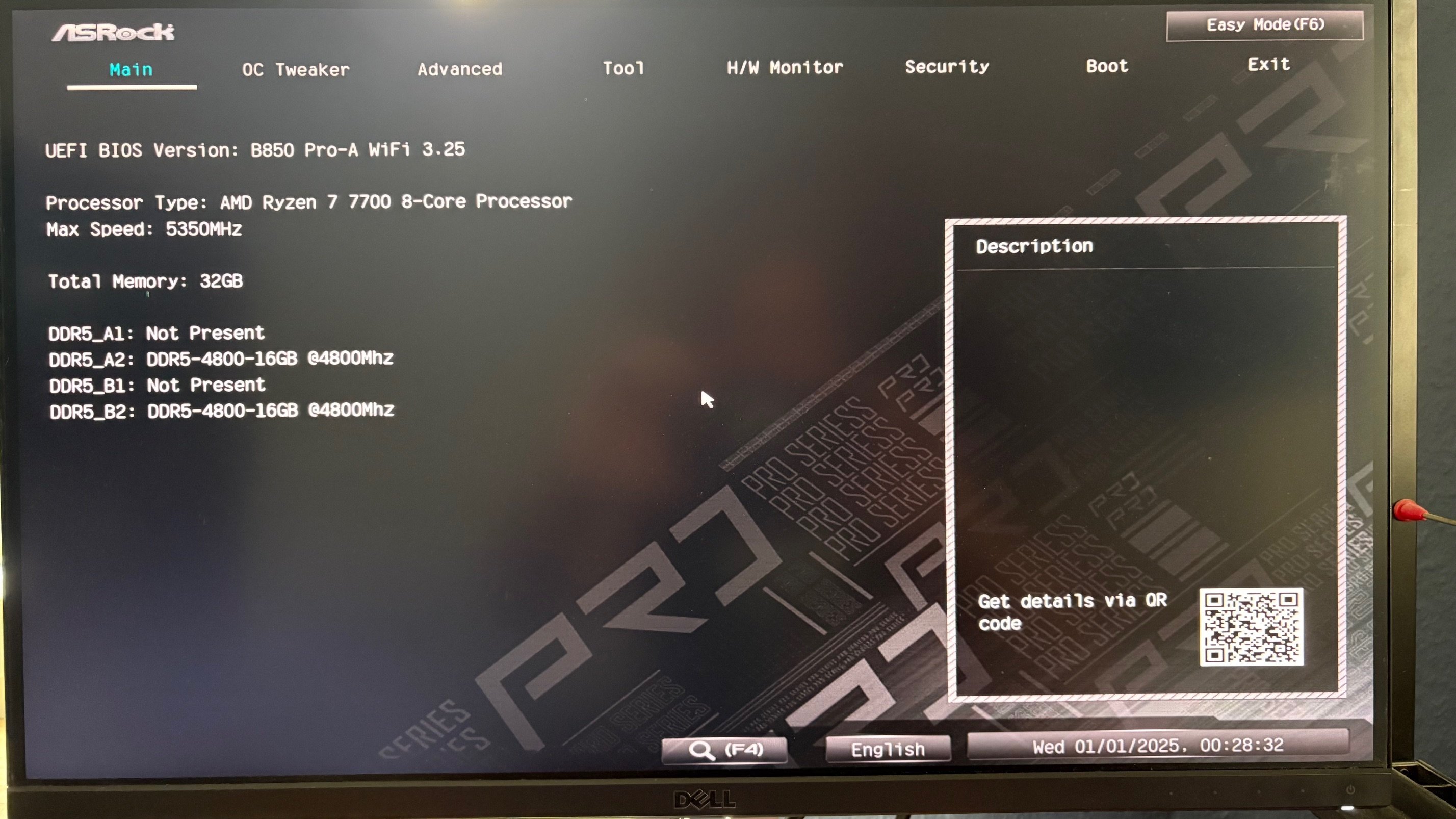

Hallo. Wir haben den neuen Rechner heute zusammengebaut und nach dem anschalten leuchtet die CPU LED rot und die DRAM led gelb. Der PC bootet nicht hoch.
Es ist noch kein Betriebsystem installiert. Komme nicht ins BIOS. Die RAM habe ich beide schon einzeln am B2 getestet.
Zuerst dachte ich, es könnte daran liegen, dass ich nur den ATX Netzanschluss verwendet habe. Ich habe aber jetzt noch beide ATX 12V für die CPU angeschlossen, aber das Problem bleibt bestehen.

hast dumal30minuten gewartet?

danke für den Tipp
Wir habe den PC einfach weiterlaufen lassen und dann haben plötzlich die anderen LEDs geleuchtet und jetzt ist er ins bios hochgefahren
Reaktionen: iron_monkey, Maxysch, Restart001 und eine weitere Person
RAM Alernen dauert heutzutage ein paar minuten.
Im bios findest du irgendwo was in der Richtung "Memory Context Restore"
Muss ich etwas im BIOS einstellen?
Ja...wieder was gelernt. Mein letzter Zusammenbau war von 10 Jahren :)

Im BIOS stellst du halt das übliche ein, angefangen von Datum und Uhrzeit.
Edit: Und vergiß nicht, das entsprechende Ram- Profil zu laden, sodaß dein Speicher mit der 6000er Geschwindigkeit betrieben werden kann.
Welches Betriebssystem soll installiert werden? Wenn Win11, dann würde ich nachschauen, ob im BIOS die Boot- Methode auf UEFI steht und das CSM deaktiviert ist.
Dann kannst du noch alle nicht benötigten Komponenten/ Controller deaktivieren, sofern es dazu einen Schalter in den Einstellungen gibt.
Und die angeschlossenen Lüfter stellst du auch am einfachsten direkt im BIOS ein.
