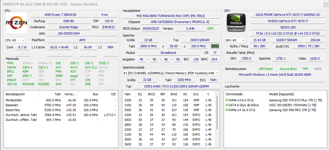

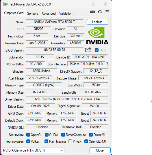

Bitte Screenshots der Konfiguration mithilfe des Systemüberblicks von HWiNFO und GPU-Z posten, damit man einen schnellen Überblick über Systemkonfiguration (u.a. die BIOS-Version des Mainboards) bekommt.

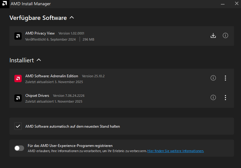

Wird der aktuelle Chipsatztreiber von AMD für das Mainboard verwendet?
Bitte die Versionsnummer, am besten mit einem Screenshot, posten, nicht schreiben, dass die aktuelle Version verwendet wird.
Die Version des AMD-Chipsatztreibers lässt sich bei Windows in der Übersicht der installierten Apps (Listenansicht) finden, bei Eintrag "AMD Chipsatzsoftware" wird die Versionsnummer angezeigt.
Alternativ kann man sich die Version auch über die AMD Adrenalin Software anzeigen lassen. Oben rechts bei „Treiber & Software“ auf „Updates verwalten“ klicken, daraufhin wird der Install-Manager gestartet, der dann die installierten Versionen anzeigt.

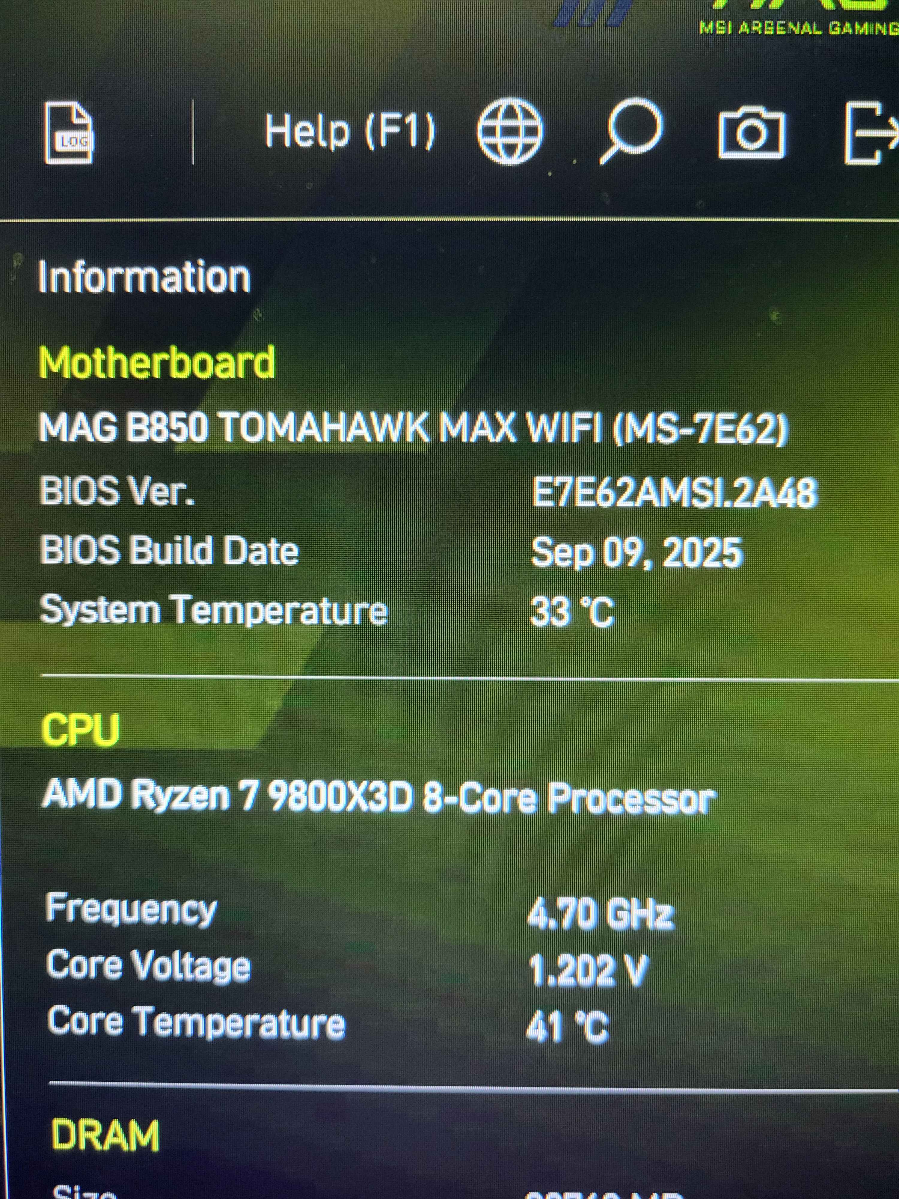

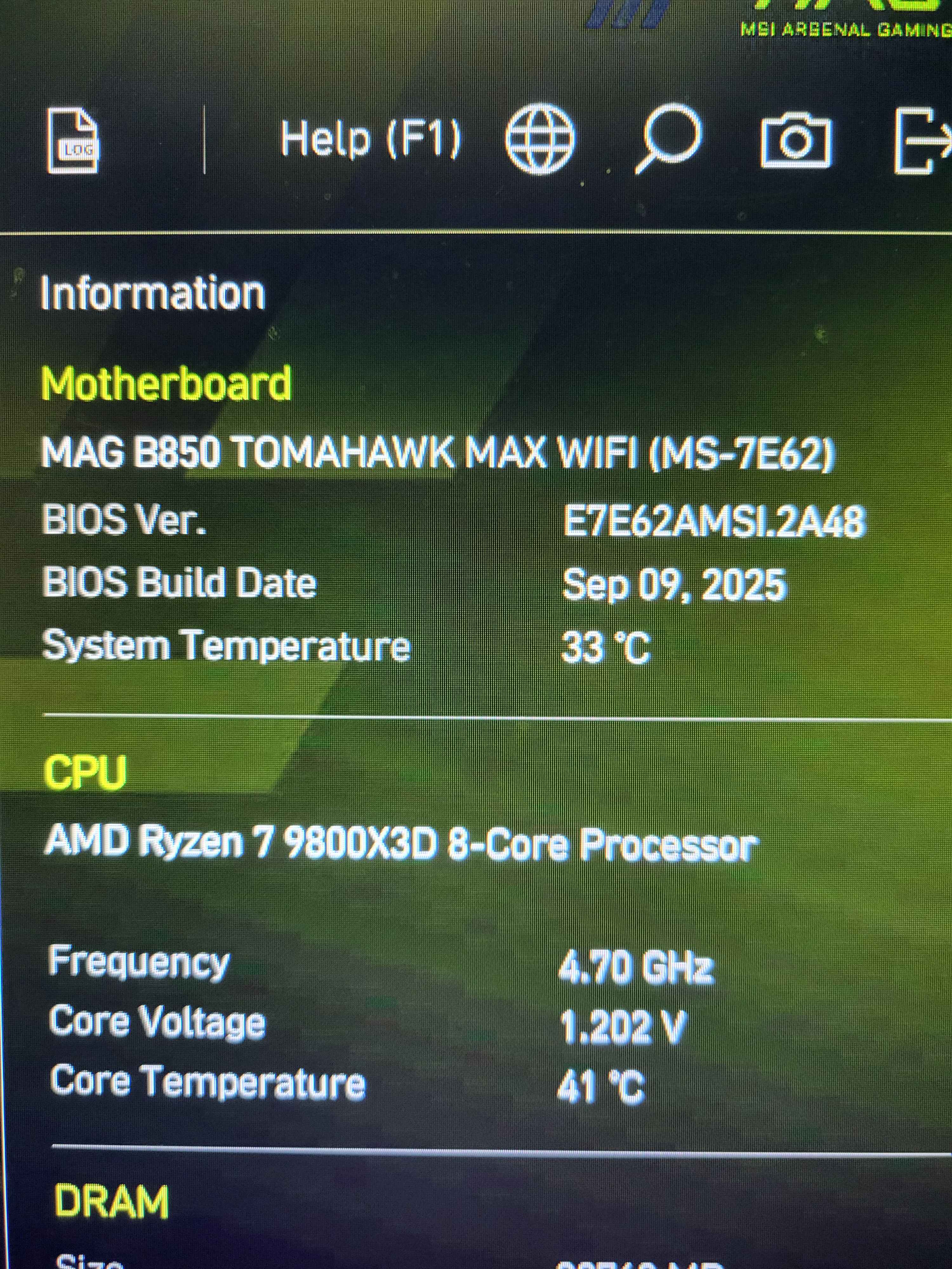

Neueste BIOS-Version installieren.

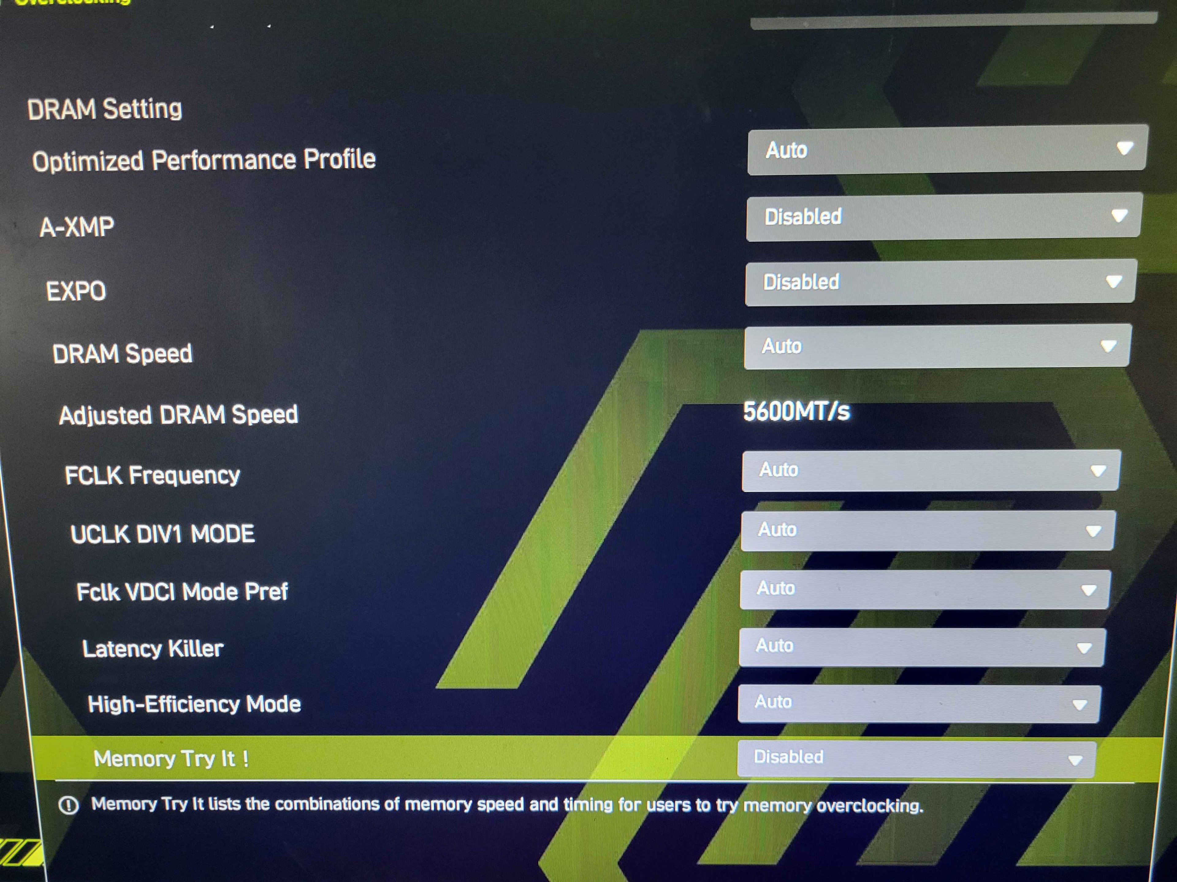

Ich hatte ihn erst auf XMP dann auf EXPO und nun läuft er auf Standard mit 5600 mHz trotzdem stürzt er ab. Habe die Version 7.06.24.2226
Reaktionen: KEV24in_Janßen

Wenn du OC deaktivierst, läuft er wirklich mit 5600mhz? Dachte der läuft ohne OC mit 4800mhz und 1.10v?
