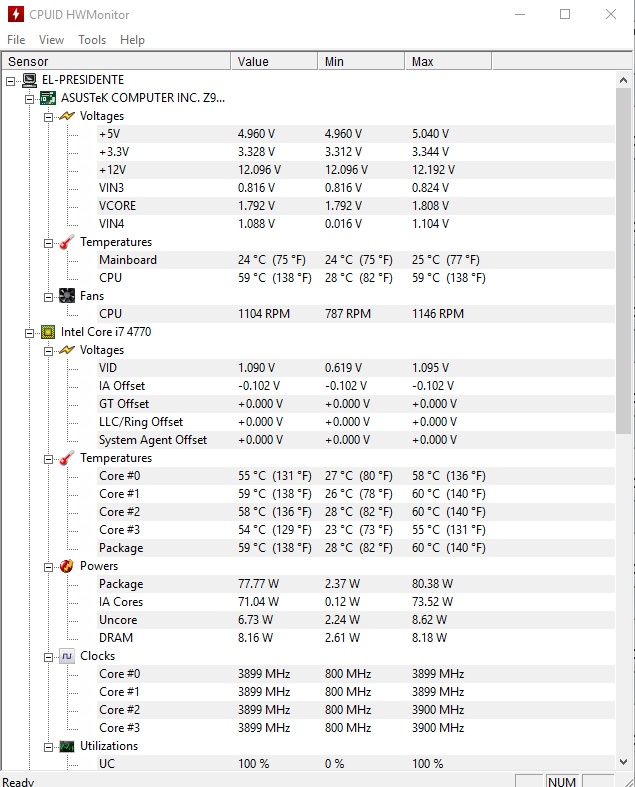

schau mal meine werte an bei der "in place fft" prime einstellung. (gut ich gebe meinem 4770 auch -0.1v via offset)
