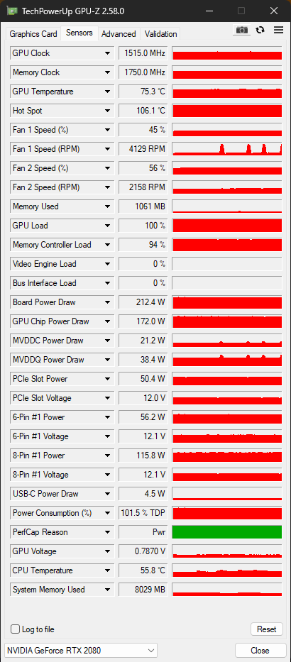

Hi, meine MSI Ventus 2080er macht plötzlich Probleme.
Ab ca. 74 Grad fängt ein (einer von zwei) Lüfter alle paar Sekunden extrem laut zu blasen an. (über 4000rpm)
Die Temperaturen steigen aber insgesamt kaum über 75 Grad.
Ich habe versucht mit MSI Afterburner die Kurve manuell einzustellen. Macht aber keinen Unterschied, als würde irgendetwas diese Werte überschreiben. Ich habe aber keine Programme installiert die dies tun würden. Im Bios kann ich auch nur CPU Lüfter verwalten.
Vor einem Monat hatte ich diese Probleme noch nicht.
Ich habe meherer Nvidia Treiber probiert und kann diese als Fehlerquelle ausschließen.
WIndows Update wäre eine mögliche Fehlerquelle.
Hier noch ein Screenshot von meinen Temps unter Furmark Last:
https://gpuz.techpowerup.com/24/04/10/52y.png
Hotspot bei 106°C 💀
Da stimmt was mit dem Kühler nicht. Wahrscheinlich wirst du diesen mal entfernen und neue Kühlpaste auftragen müssen.

Könnte auch sein, dass auch nur ein Lüfter diese Turbo-Drehzahlen unterstützt. Der andere dreht ja auch immerhin mit über 2100 rpm, das ist ja auch nicht gerade wenig. Insbesondere die Tatsache, dass über 4100 rpm des einen Lüfters nur 45% sein sollen und 2100 rpm des anderen Lüfter gleich 56% ist ja schon etwas außergewöhnlich. Demnach sind da Turbinen verbaut.

20° delta klingen jetzt schon nicht gut, ich hoffe für dich dass es länger hält, aber bezweifle es ehrlich gesagt.
hmm wegen 5°? Ich habe bei meiner brand neuen 4070 Super 75° und 90° Hotspot. Bei der 2080er sind es eben 5° mehr.
Bei den 2000ern sind auch ~15° delta normal, gerade bei frischer Paste also etwas verwunderlich.
